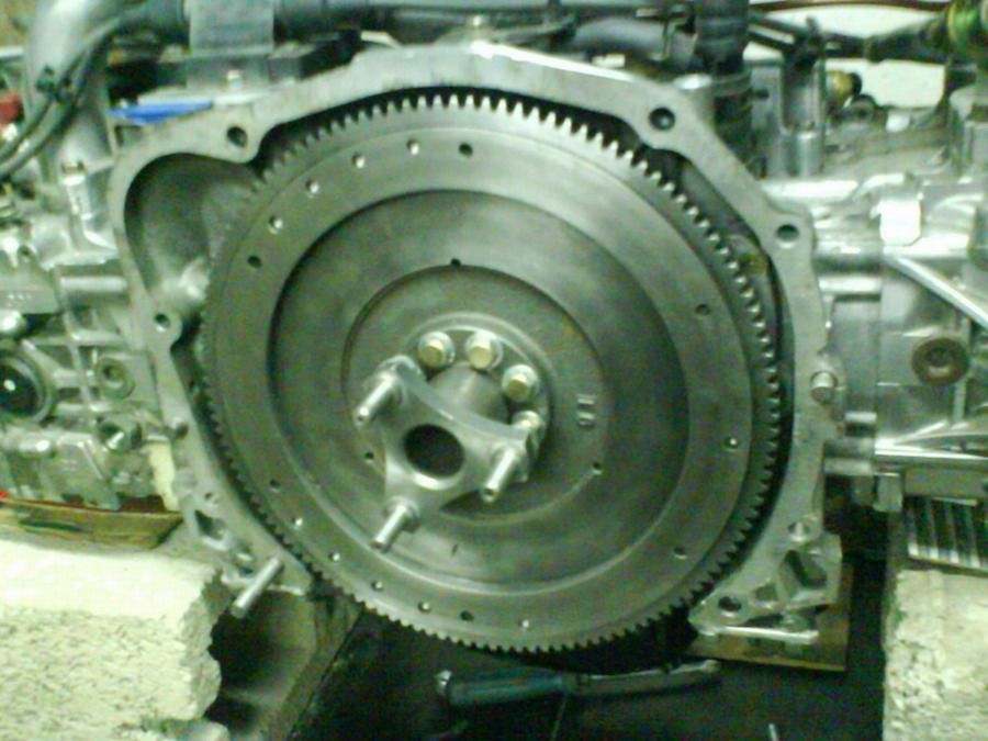

Проточил и поставил обычный маховик от механики.

Спасибо за ответ.от механики тяжеловат потому и хочу поставить тарелку.роль маховика сыграет винт.
Совершенно верно, летал 5 лет на Субарике на жестянке с венцом  без маховика..
GLWG  Вам  правильно  советуют про  маховик, где  он  лишь  является  средством  запуска  ,  а  винт  является  маховиком, пытайтесь  экономить  по весу  практически  всё,  а  то  бронепоезд  может выйти. 😉

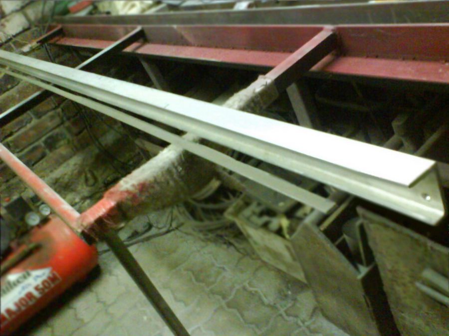

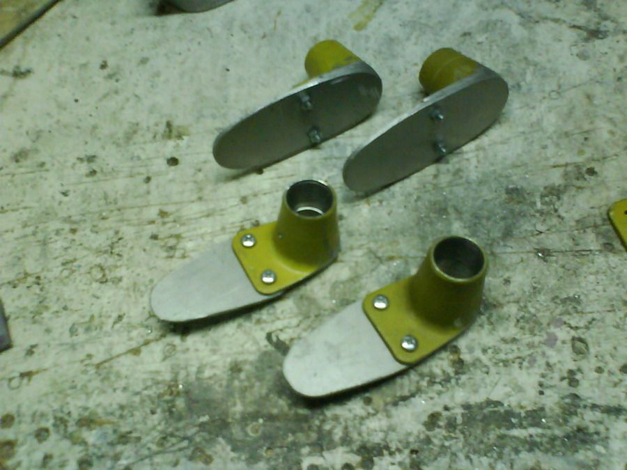

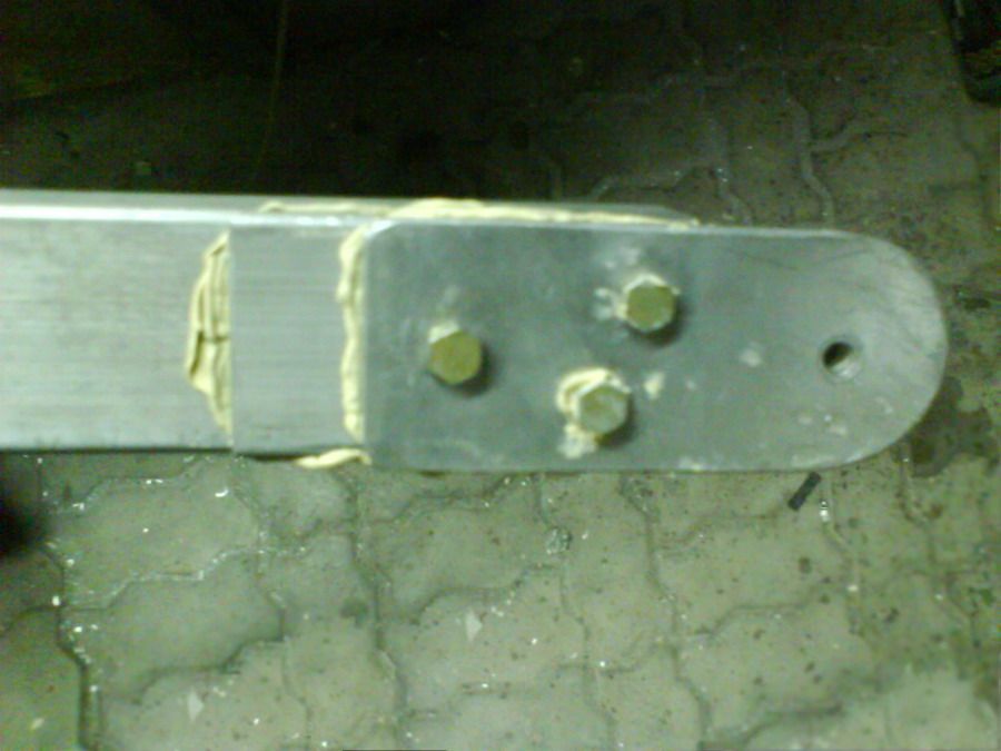

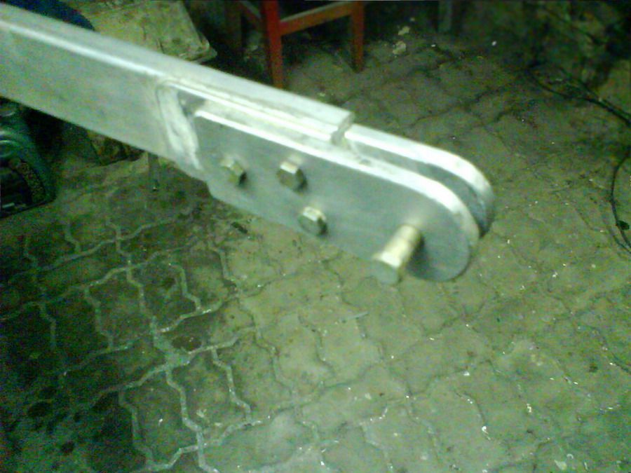

Обрезал передние стенки швеллера подкосов, наполовину ширины.    🙂

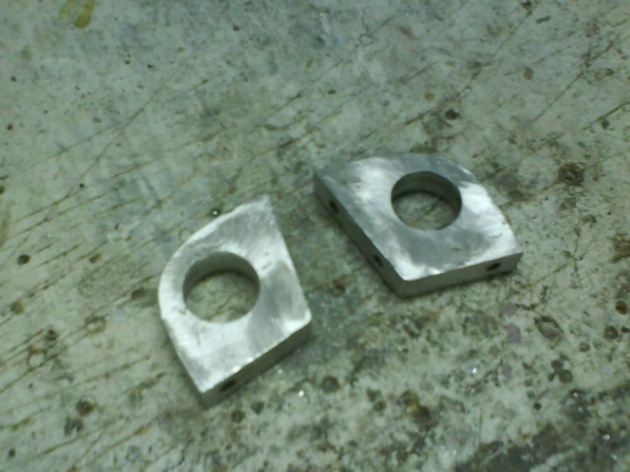

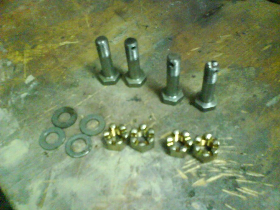

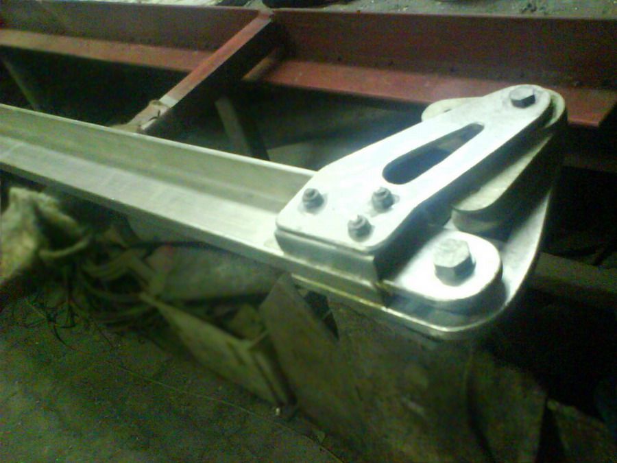

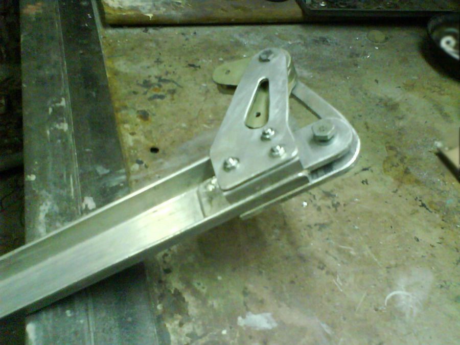

Болты крепления подкосов.    Над каждым,  🙂 пришлось потрудиться…

Да Владимир Павлович, сделал под шплинты.  Ушло четыре сверла, на четыре отверстия.   🙂
гляжу дело движется.ве таки с люминя быстрее.не надо ждать когда смола высохнет.хотя везде свои трудности. желаю поскорее достроить и подняться в небо.с уважением шальке.

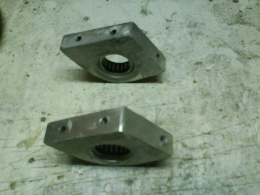

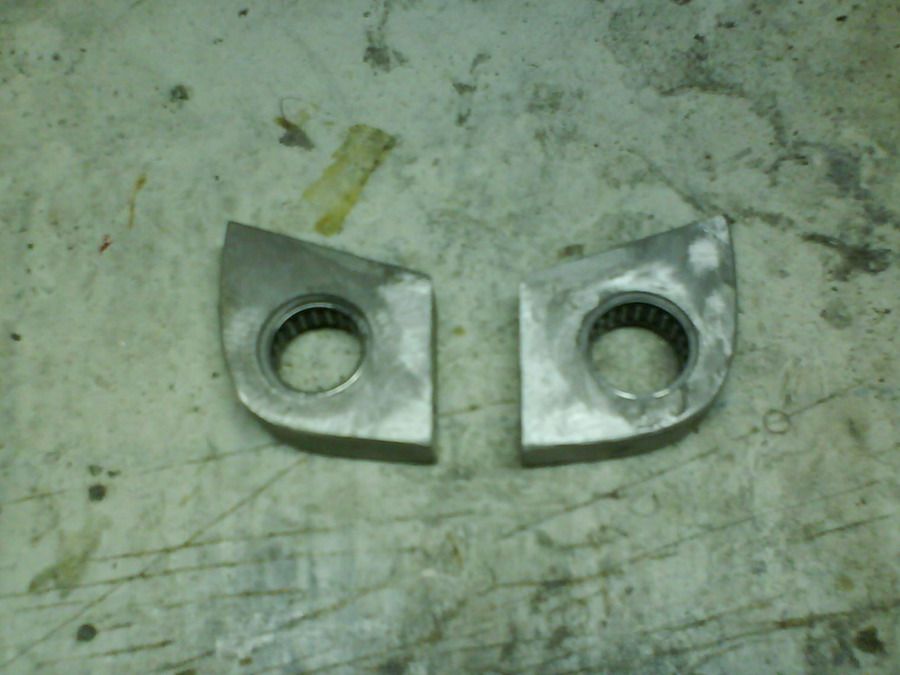

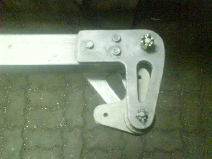

подшипники впрессовал,

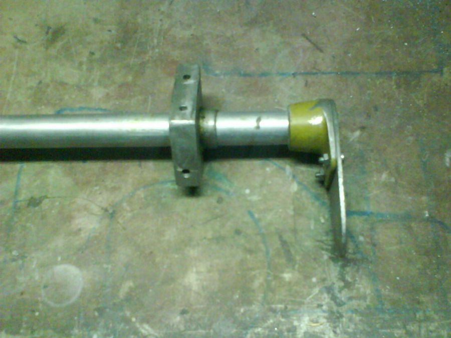

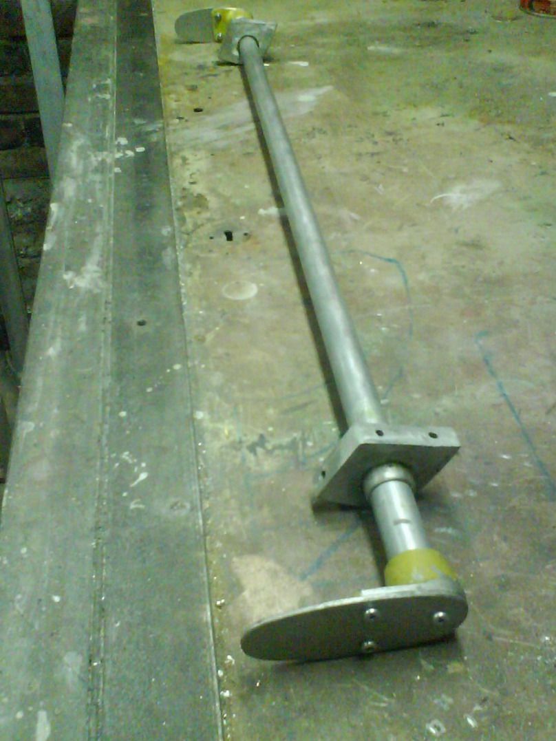

Собрал вал,     🙂  механической синхронизации закрылков.
