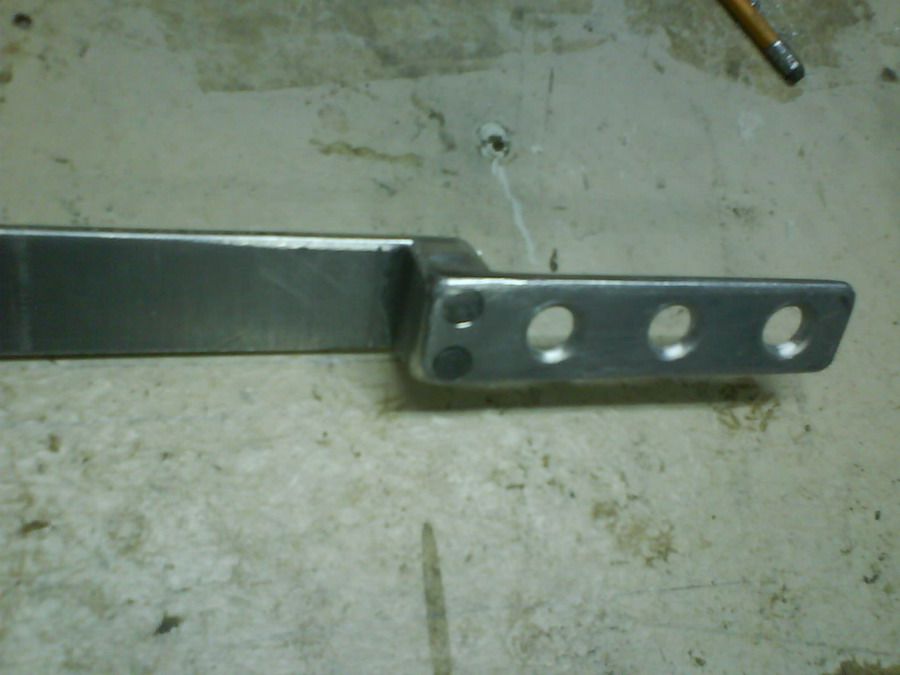

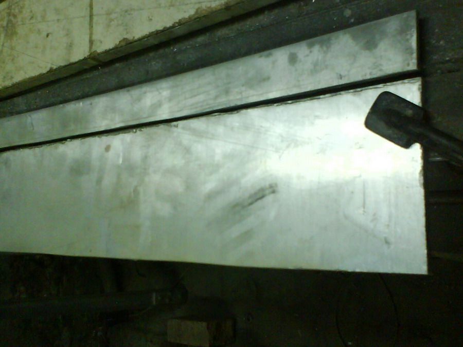

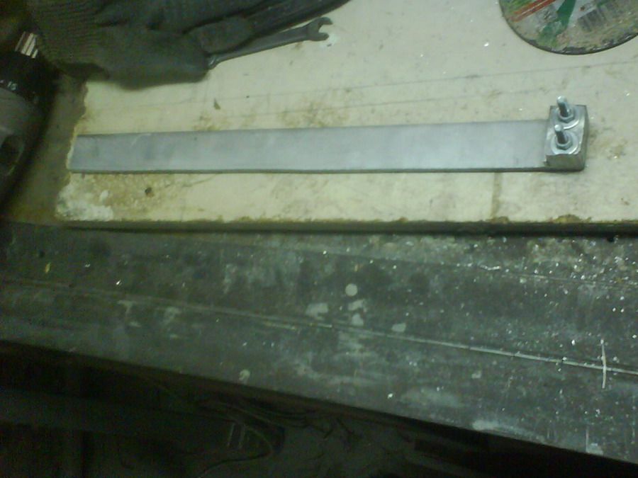

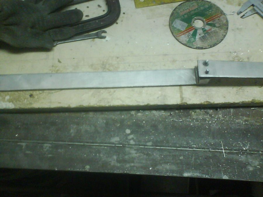

Обрезал полоску дюрали,
    56,4 КБ · Просмотры: 179
    61,4 КБ · Просмотры: 148
    66,9 КБ · Просмотры: 177

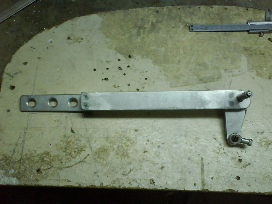

скрутил рычаг управления закрылками.    🙂

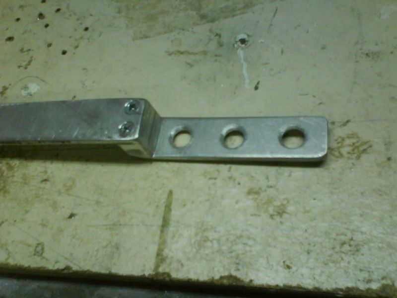

Никто  наверно  не  оспорит  Ваших  слесарных навыков, но  некоторые  детали  управления  наверно  не  стоит  делать  на  болтах  и  винтах,  а  лучше  сварить  т.к. со  временем обязательно  появятся  люфты  ослабление  стяжки  в  виду  знакопеременных  нагрузок  , а  это  может  вызвать  печальные  дела, так ,  что  наверно  стоит  трезво  оценить , что   и  как правильнее  сделать.......
Со сваркой видимо геморроя больше...  😉
Да, посадить на клей герметик для резьбовых соединений. Вжисть не открутится.
  Дмитрий это  только  в  очень  отдаленных  аулах  со  сваркой  напряженка  уж  поверьте.   ;D ;D ;D
Если детали управления из дюраля, то на болтах надежней.
  Да , дюралевые  наконечники  на  болтах  и  завальцованных  трубках  бесспорно  крепко  выходят , продолжать  кого то убеждать  не  хочу,  дело  хозяйское  , просто  есть  определенные  нормы  и конструкция типовых  элементов    управления  проверенных  временем  и  изобретение  чего  либо  всего  лишь  выкручивание  из  ситуации  не  более...... 😉
Никто наверно не оспорит Ваших слесарных навыков,...
   Слесарные  работы, это лишь последний,  заключительный этап материализации человеческой мысли.
Задолго этому, предшествует созерцание трехмерного образа объекта в глубинах воображения, вынашивание, затем экспансия воображаемого на бумагу.
И только после,  полная свобода рукам.     😉
Сварке здесь, не иметь место быть.      🙂
Конструкция ремонтопригодна, в самых отдаленных аулах.   🙂

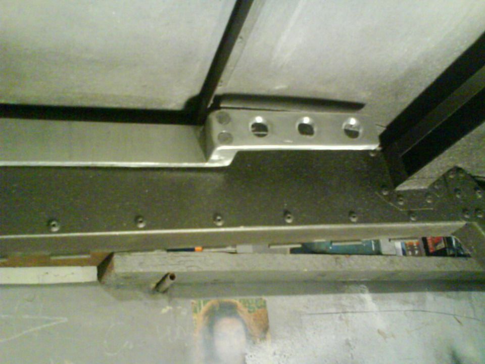

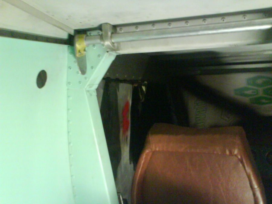

Начинаем примерять ...    🙂
    51,5 КБ · Просмотры: 162
    69,9 КБ · Просмотры: 158
А вы отверстия под подшипники чем делали? И что за подшипники?
Подшипник игольчатый 22*28*12 НК2212
Сверлил китайскими биметаллическими коронками, сперва прошелся коронкой на 26мм,
потом, из коронки на 29мм - делал 28мм, зубья обжимал и обтачивал под 27,99, контрольное сверление и вперед..    🙂
А подробнее о технологии заточки, если возможно.
Возможно.    🙂
Внутрь коронки, плотно, по внутреннему диаметру коронки,  вгоняем (молоточком) трубу или пруток подходящего диаметра.
Тисками сжимаем выпирающие зубья вровень со стенкой коронки, или почти вровень.(грубо по размеру). Пруток выбиваем.
Устанавливаем коронку в сверлильный станок, включаем. Берем болгарку, тоже включаем, аккуратно, без мандража, подводим к вращающейся коронке вращающийся диск болгарки, параллельно стенке коронки и подстачиваем диаметр. Делаем контрольное засверливание, (можно в твердой древесине).
Полученное отверстие замеряем подшипником, и так до требуемого.
В изготовлении опор, в заготовках сперва делаем отверстия под подшипник, а потом уже вырезаем сами опоры.     🙂
Сварка уместна лишь для мягких сплавов, но никак не для Д16Т. Я думаю Вы не будете это оспаривать.

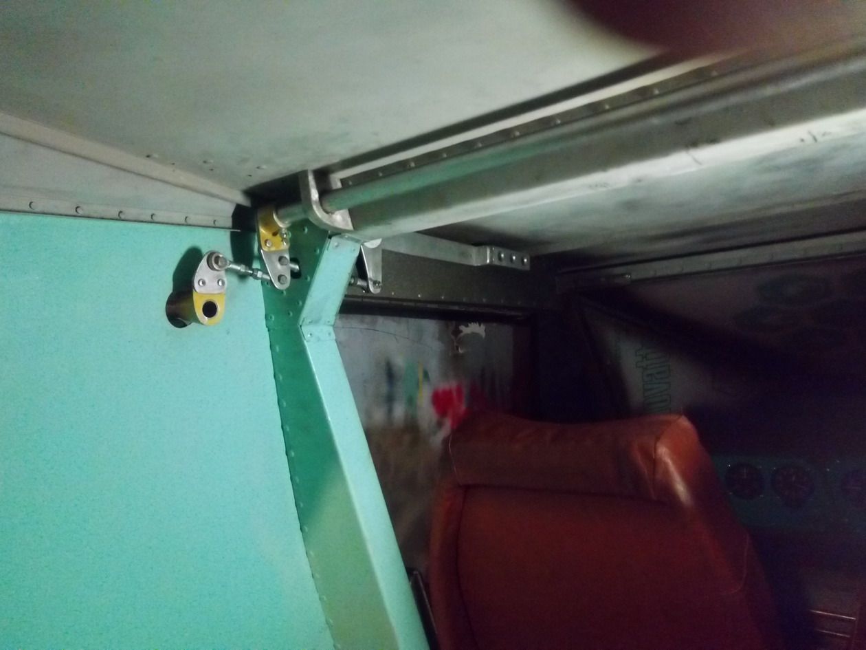

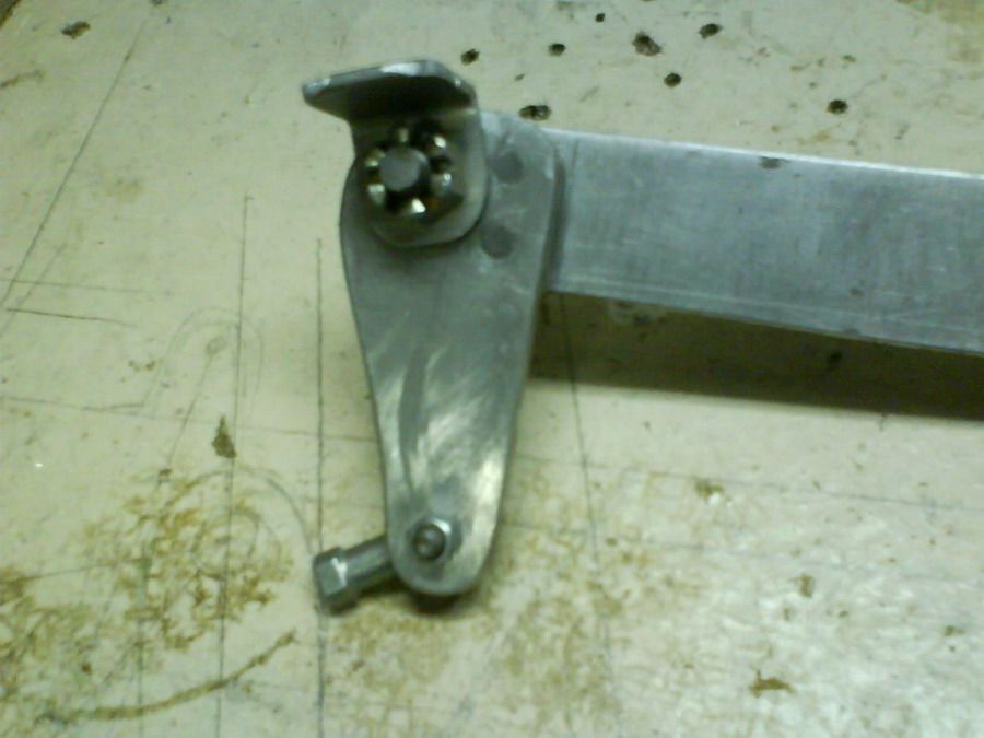

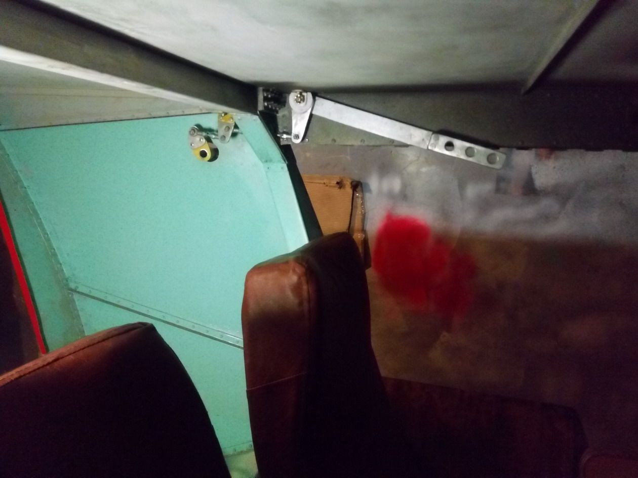

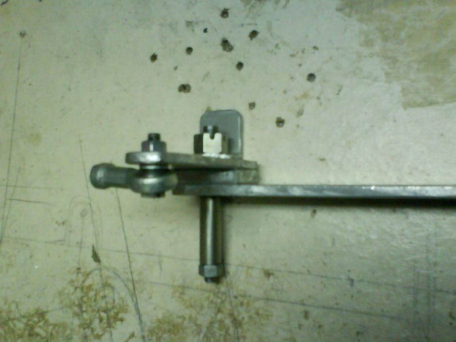

Собрал корневую часть рычага.
    56,3 КБ · Просмотры: 176
    52,7 КБ · Просмотры: 176
    68 КБ · Просмотры: 172

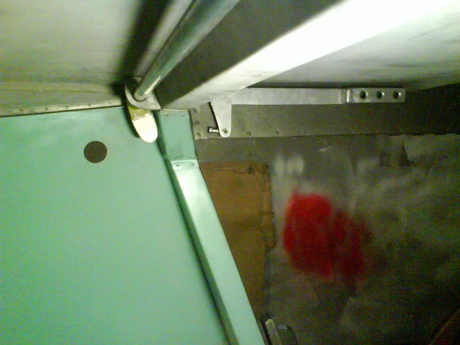

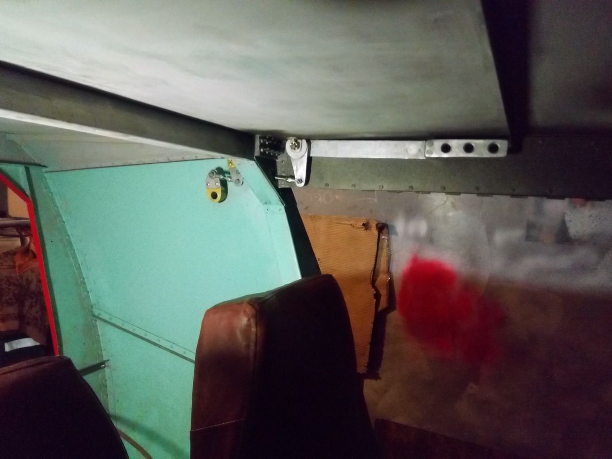

примерил тяги.    🙂
    94,7 КБ · Просмотры: 139
    91,9 КБ · Просмотры: 146
    95,3 КБ · Просмотры: 145
Владимир! здравствуйте! Успехов вам в продвижении постройки ЛА! Если будет возможность покажите фото крепления тяг(привода) к закрылку или вы еще до этого этапа не дошли?
