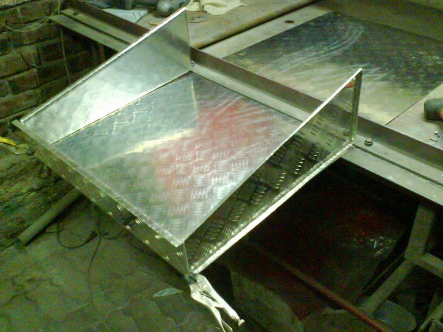

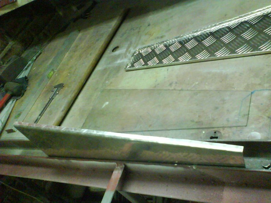

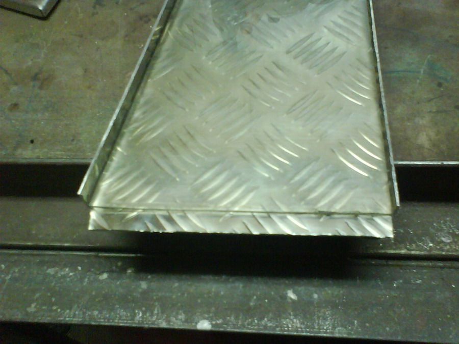

Фюзеляж от GLWG

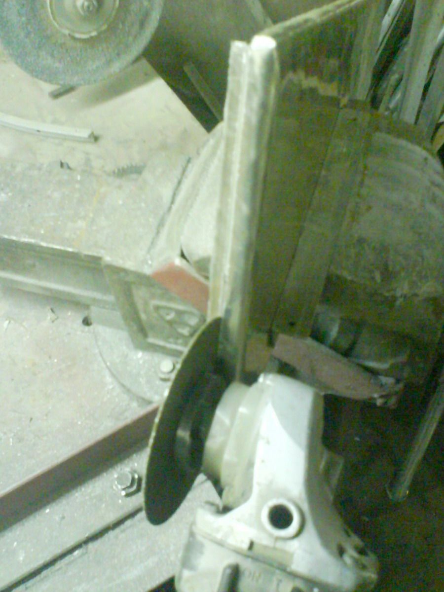

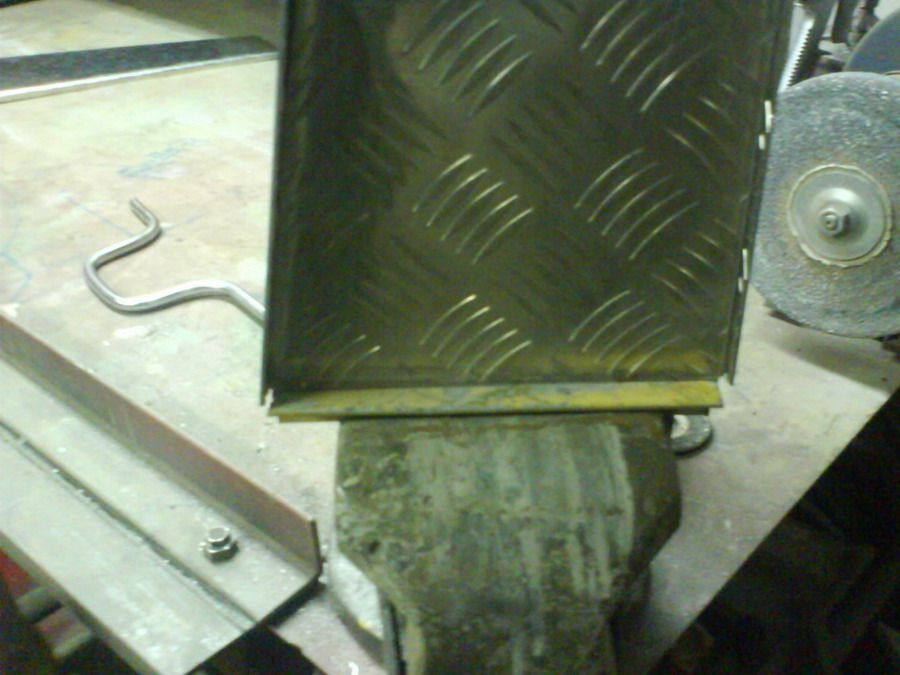

в формировании обязательно используем лекало...
    85,1 КБ · Просмотры: 173
    69,4 КБ · Просмотры: 166
    76,9 КБ · Просмотры: 173

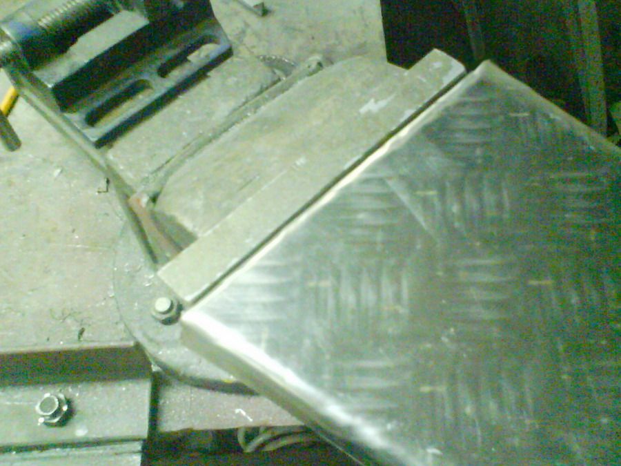

В оконцовке, выравниваем края.
    113,6 КБ · Просмотры: 175
    97,1 КБ · Просмотры: 171
Готовые на сварку…    🙂
    79,4 КБ · Просмотры: 173
    101,3 КБ · Просмотры: 174

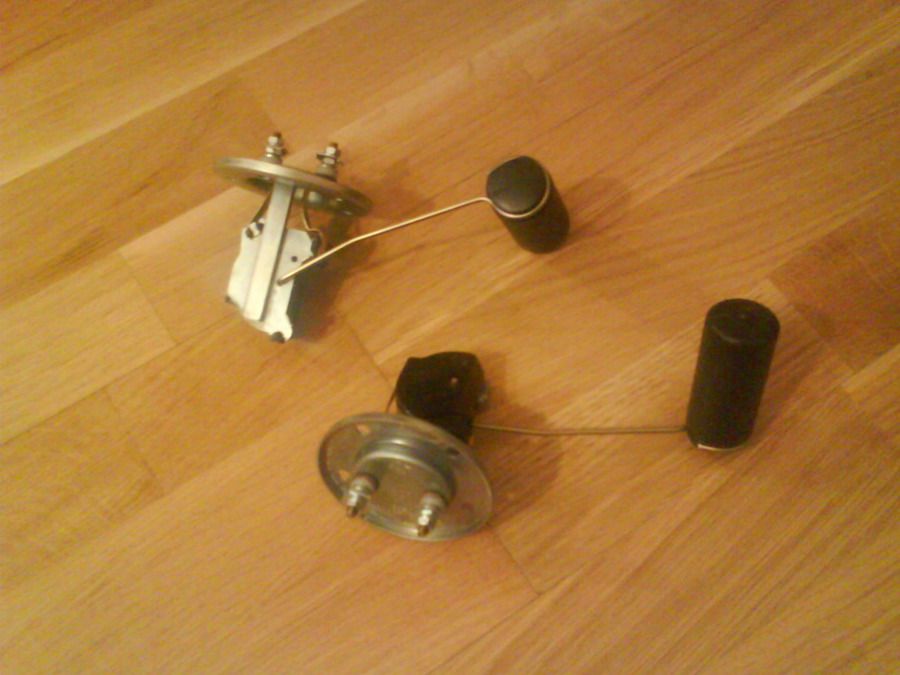

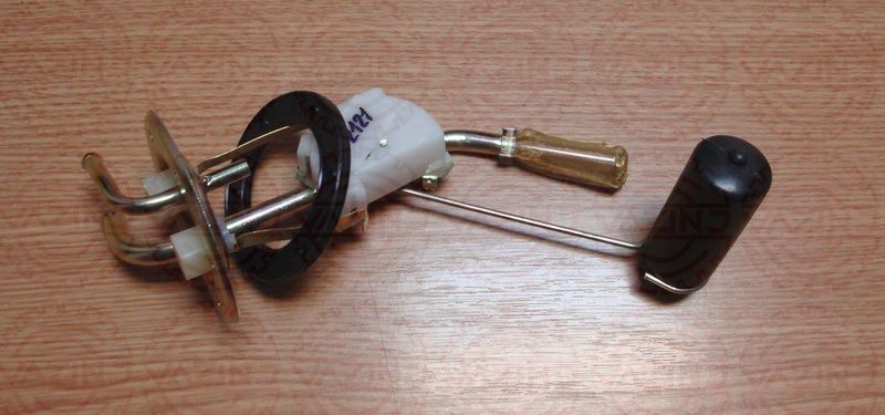

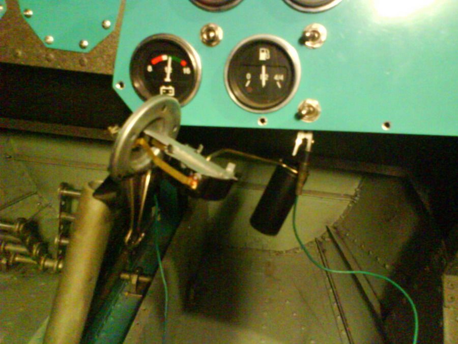

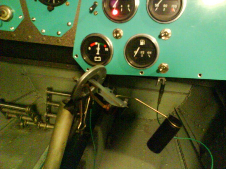

Указатель уровня топлива  УБ -193, применяют с датчиком БМ168Д/2121-3827010-02, (нива).
Сопротивление датчика  335 Ом- стрелка находиться в начале шкалы , 7 Ом-  отклониться в конец шкалы .
С этим датчиком совместно установлен топливозаборник, а нам это, совсем ни к чему...
    10,6 КБ · Просмотры: 167
    50,9 КБ · Просмотры: 198

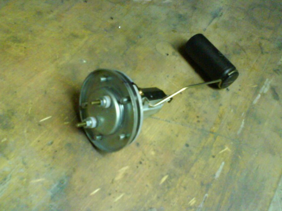

Идеальной заменой датчику БМ без топливоприемника, является датчик ГАЗ3110 55л 582.3827, - 5 Ом полный, -340 Ом пустой. Его мы будем устанавливать...       🙂
    60,2 КБ · Просмотры: 189

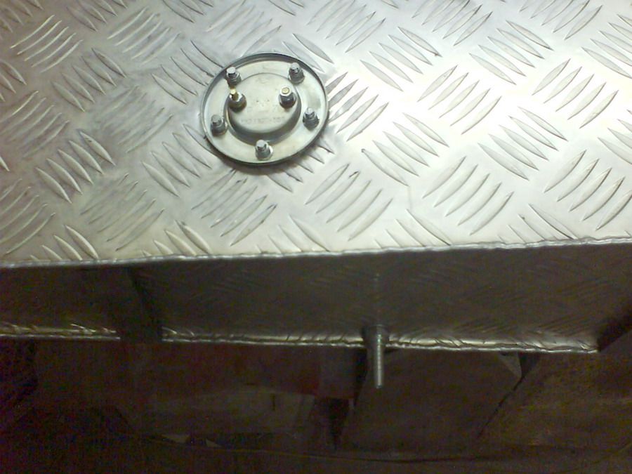

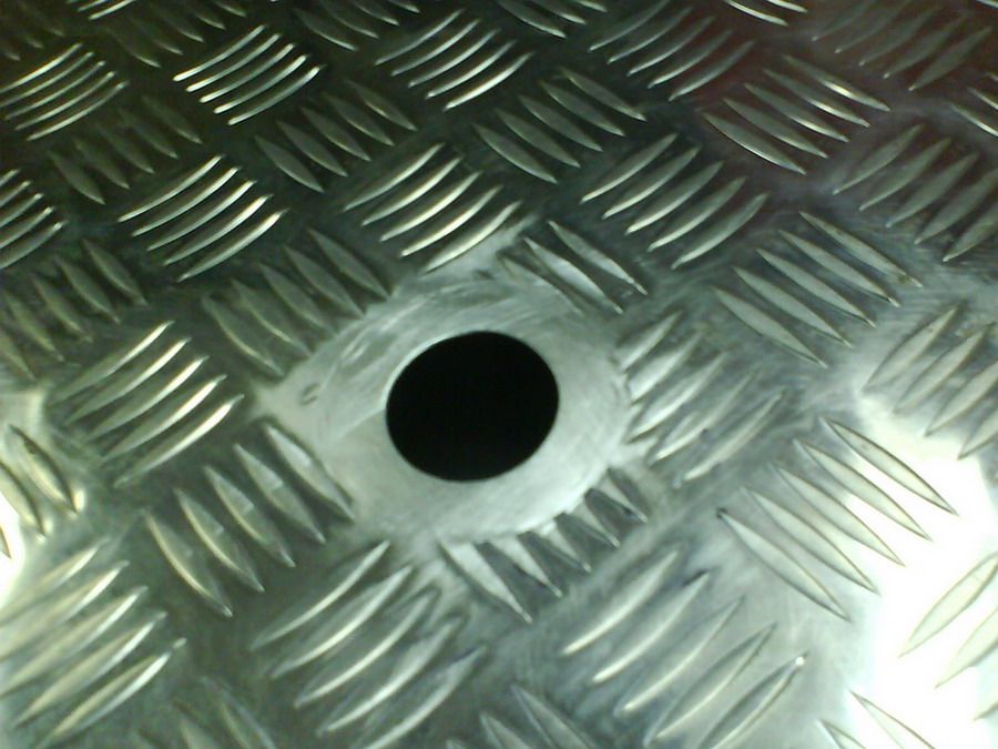

Крепления датчиков...
    68,9 КБ · Просмотры: 175
    76,6 КБ · Просмотры: 181
    62,7 КБ · Просмотры: 166

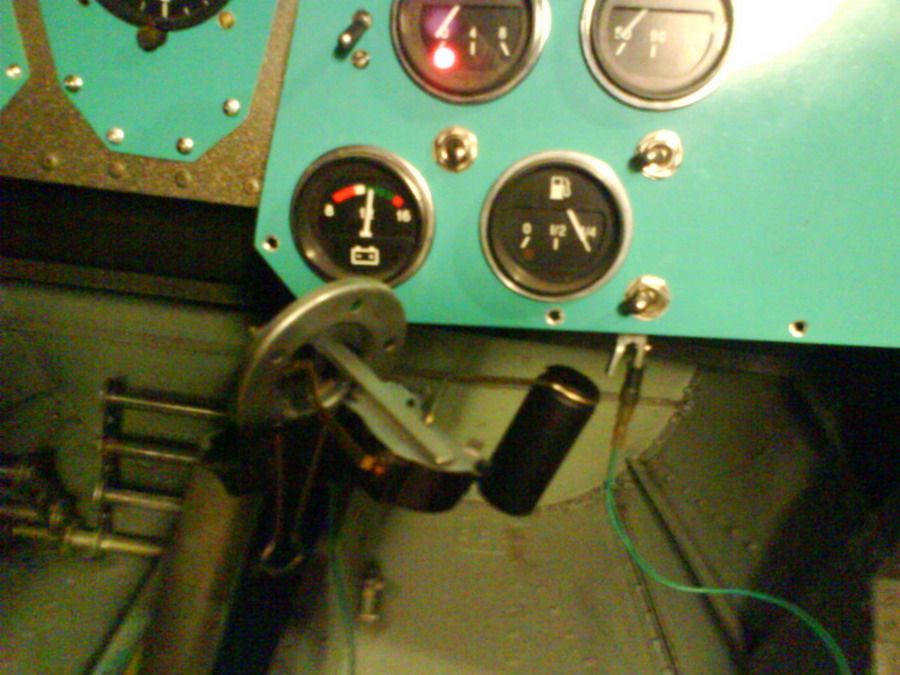

Оттарировал топливомер …    🙂
    82,1 КБ · Просмотры: 178
    80,6 КБ · Просмотры: 176
    80,2 КБ · Просмотры: 179

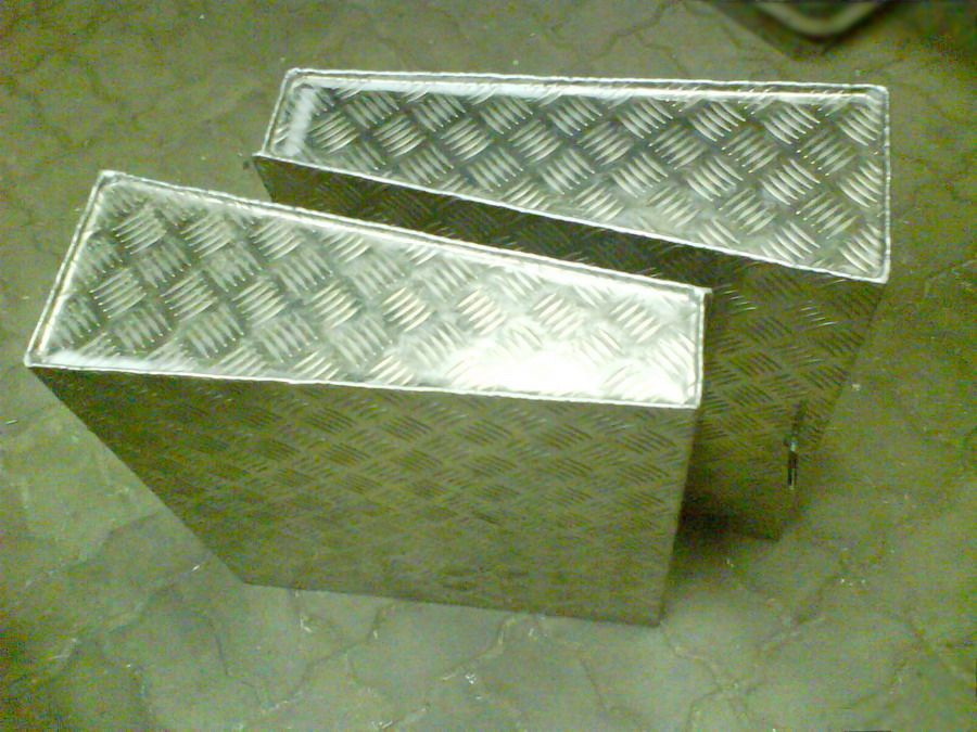

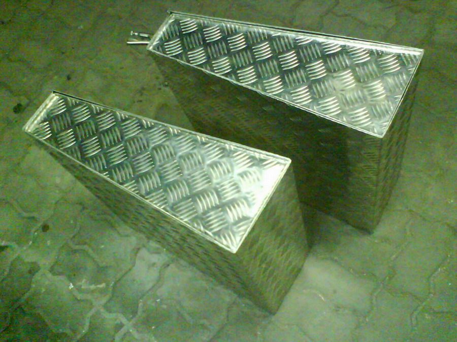

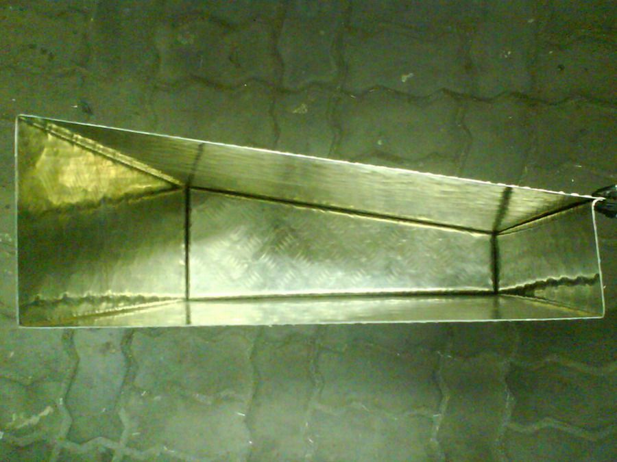

Проварены баки. Вместимость 84 литра…    🙂
    101,8 КБ · Просмотры: 174
Рассказываю…   🙂  Бака у меня три, общий объем 94 литра. Датчика измерителя по одному в левом и правом баках, третий- поплавковый датчик находится в расходном баке, идет на красную лампочку (начало расхода расходного бака). Указатель топливомера, как Вы правильно заметили один. Он все нам и покажет, сколько чего и где...
Исчерпывающий ответ на Ваш вопрос– пост № #1335, с 59 по 95ю секунды.  🙂  http://www.youtube.com/watch?v=_lLhkKph0rs
    87 КБ · Просмотры: 183
    79,7 КБ · Просмотры: 170

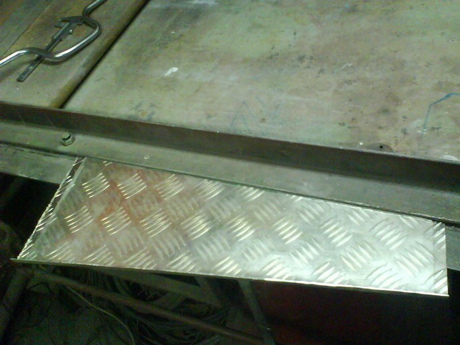

Надеюсь,  что  ребра  штампованные, а  то  баки  наверняка  вышли  тяжелее  гладкого  материала.
Это для пола алюминий 2.5мм.    Рифлёность не штампованная а выпуклая.   Чтоб обувь зимой не сильно скользила.   Худо без добра не бывает - если зимой будут мёрзлыми перчатками снимать то бак скользить в руках не будет.    Надо бы обязательно отстойник для воды в топливной системе сделать по тому как в металлических баках завсегда конденсат образуется (в межсезонье (если бак полным постоянно не держать)).
Лист с рифленой поверхностью – это один из видов проката, относящийся к классу плоских.
Рифленый алюминиевый лист бывает различным по толщине (от 1,2 до 4.0 мм).
По количественному составу рифелей алюминиевый лист может подразделяется на:
“Даймонд” с 1 насечкой;  “Дуэт” с 2 насечками;  “Квартет” с 4 насечками;  “Квинтет” с 5 насечками.
Толщина этого “Квинтета”- 1.2мм, рефлёность даёт дополнительный порог жёсткости, к тому же метал- нагартованный…   🙂

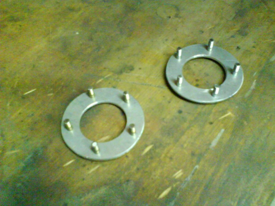

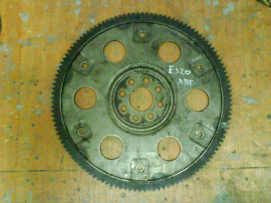

Вечер Добрый.увидел у Вас маховик интересный.это заводское изделие или Вы сами переделывали.спрашиваю потому что  мене с субариком досталась только "тарелка",венец остался на гидротрансформаторе.заказал через форум венец,теперь думаю как его приладить к тарелке.
Если Вы имели в виду этот, он заводской, но не подошел, по каким причинам уже не помню.
