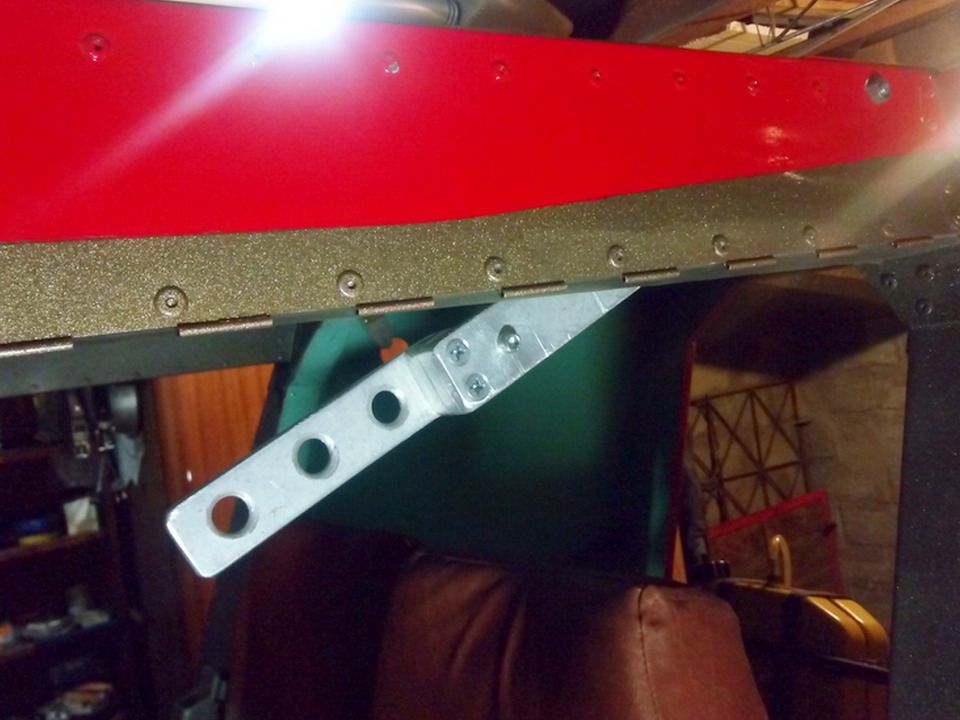

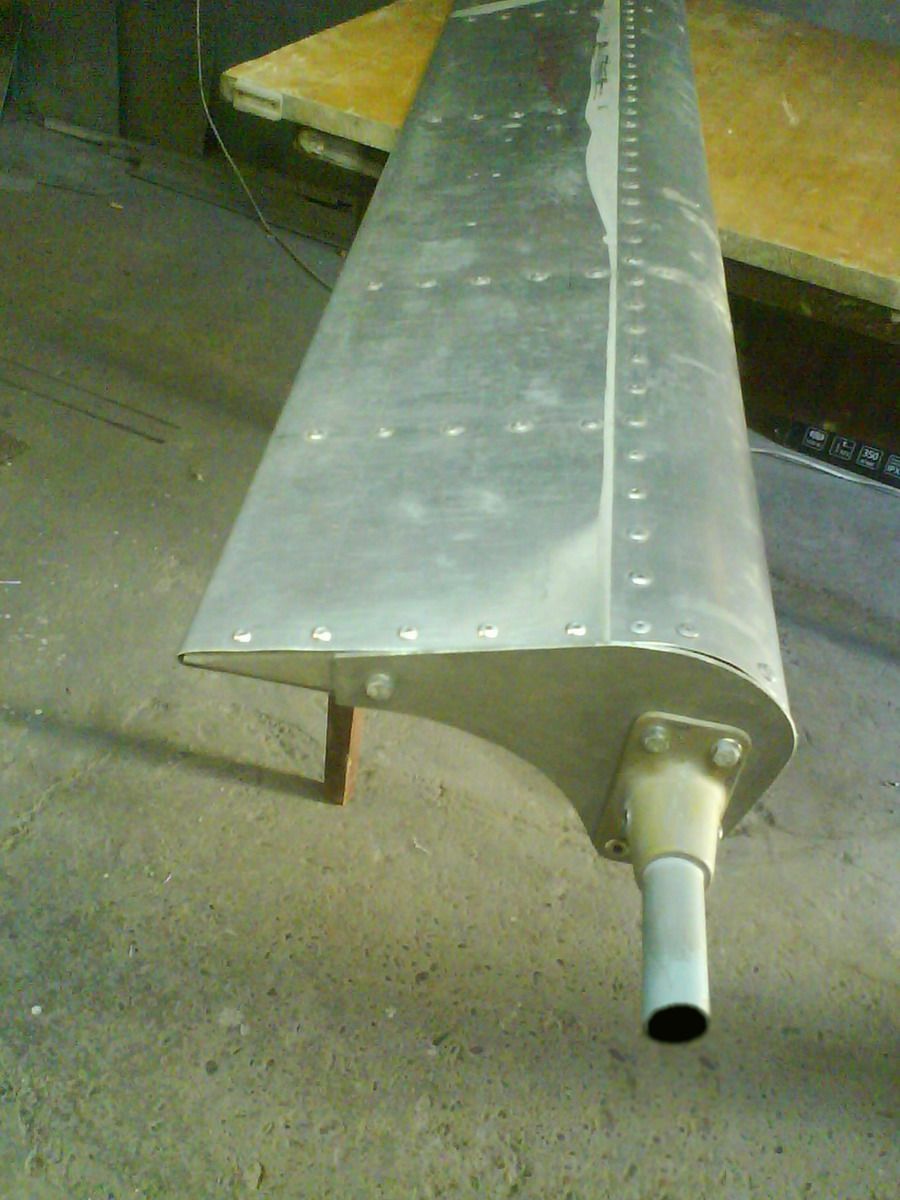

Спасибо Talyat.  🙂  Тяга привода перед Вами, идет от вала синхронизации прямо на вал закрылка. Ответ#1441,
О закрылках.   http://www.reaa.ru/cgi-bin/yabb/YaBB.pl?num=1280968793/750

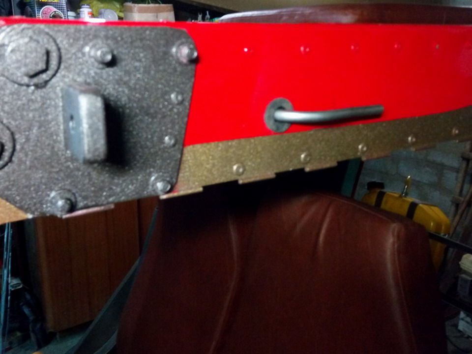

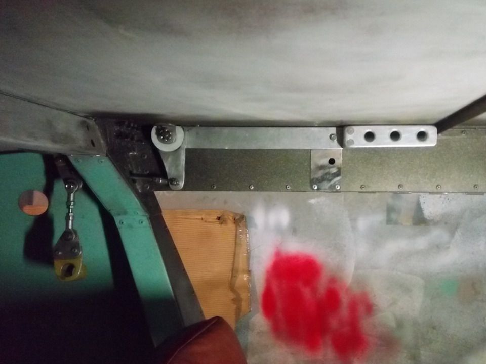

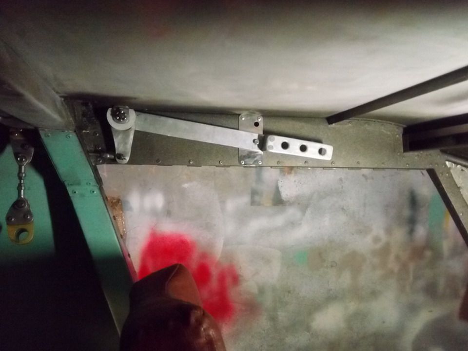

Установил фиксатор положения закрылков.
    72,9 КБ · Просмотры: 175
Положений три, 0[ch186] и 15[ch186].
По третьему, временно решения нет, предполагается 25[ch186]или 30[ch186]. (практика покажет)
Ручка отжимается в право (на величину фиксатора) и перемещается вниз на защелку. Закрылки 15[ch186] и т.д.

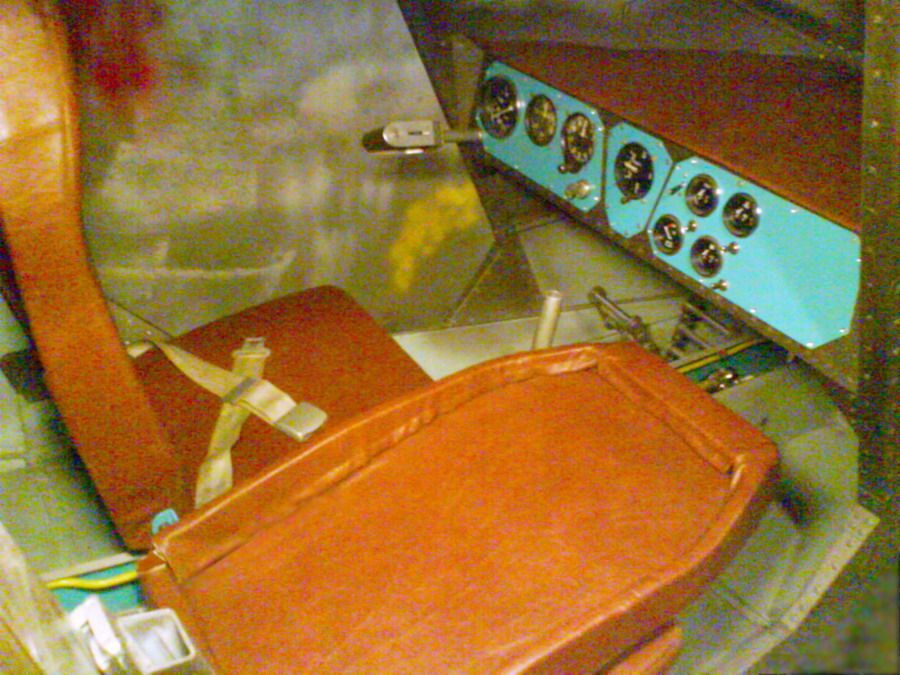

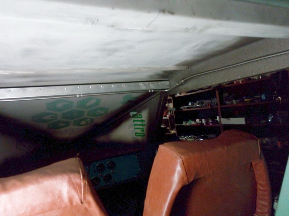

Сделано под левую руку лево сидящего, хотя, дотянуться можно и с правого кресла.     🙂
Владимир, подскажите какой вес у вашего сдвоенного сиденья (подушка + 2 спинки)? Не рассматривали применение готового сиденья от какой-либо техники или не техники? Как фиксируется спинка? Сколько положений у спинки? Ширина подушки?
Ага, вспомнил, читал. Но не нашёл там как фиксируется спинка и сколько положений у спинки? И ещё вопрос по сиденьям. Назад спинка не откидывается, что бы можно было лечь?
Спинка фиксируется отпусканием кнопки в любой точке, из положения полулежа до вертикального.     🙂

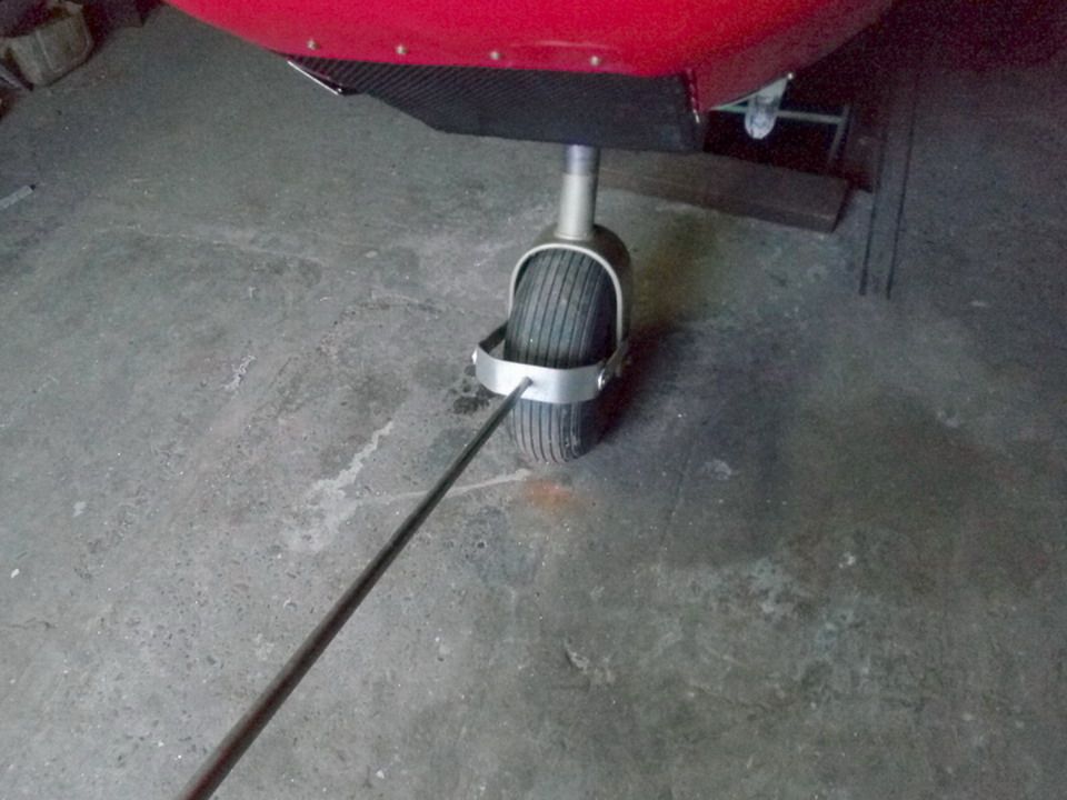

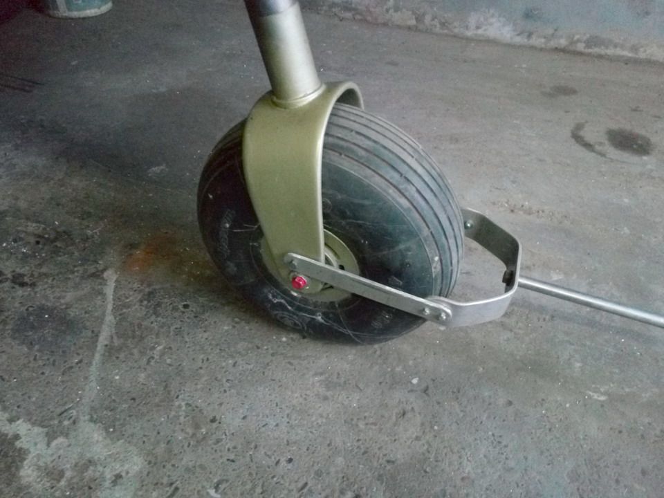

Собрал водило.    🙂

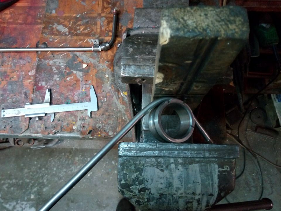

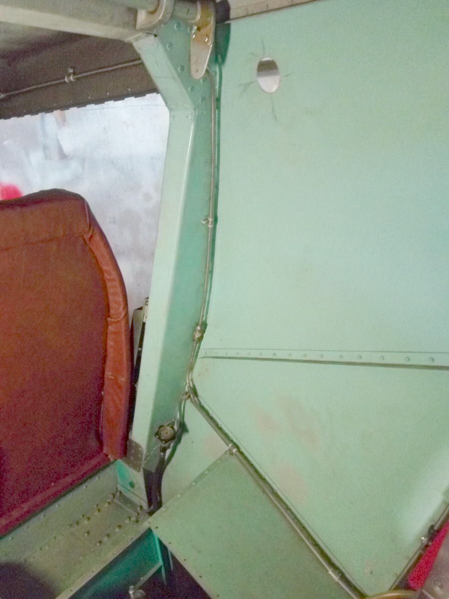

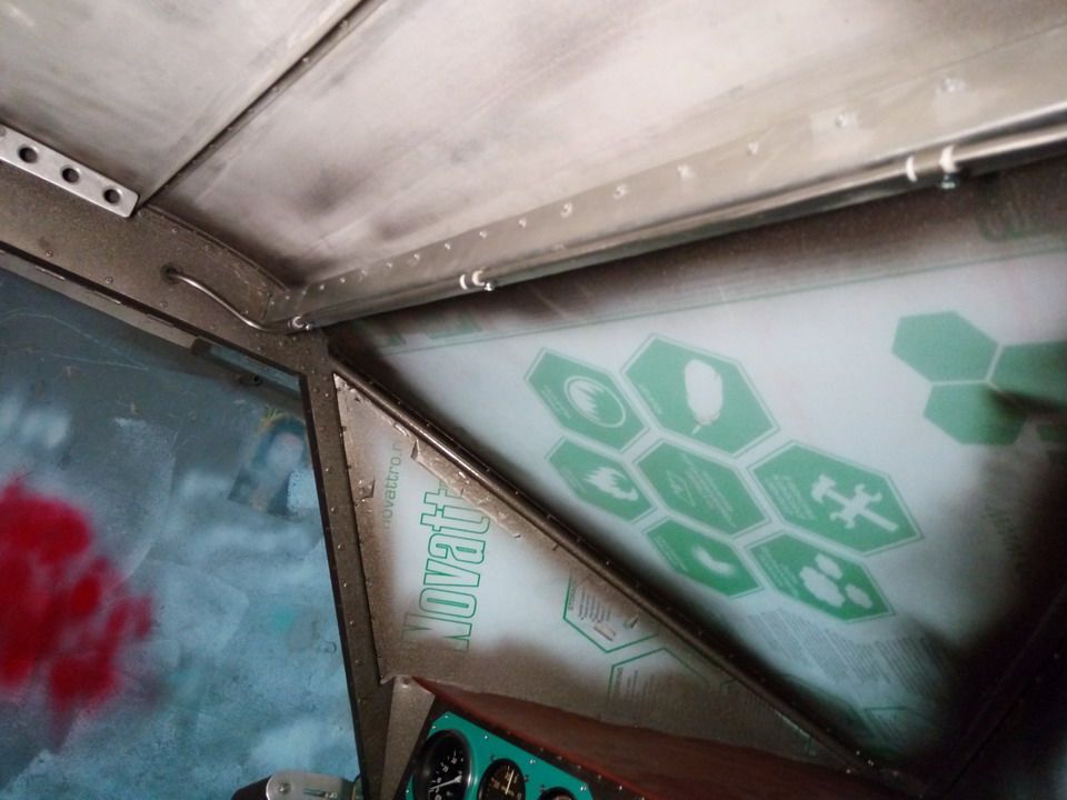

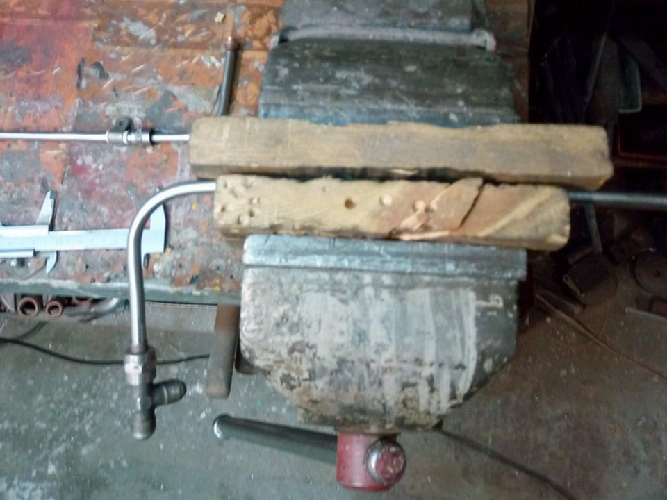

Установил топливную магистраль основных баков.    🙂
    71 КБ · Просмотры: 211
    73,9 КБ · Просмотры: 212
    63,5 КБ · Просмотры: 211

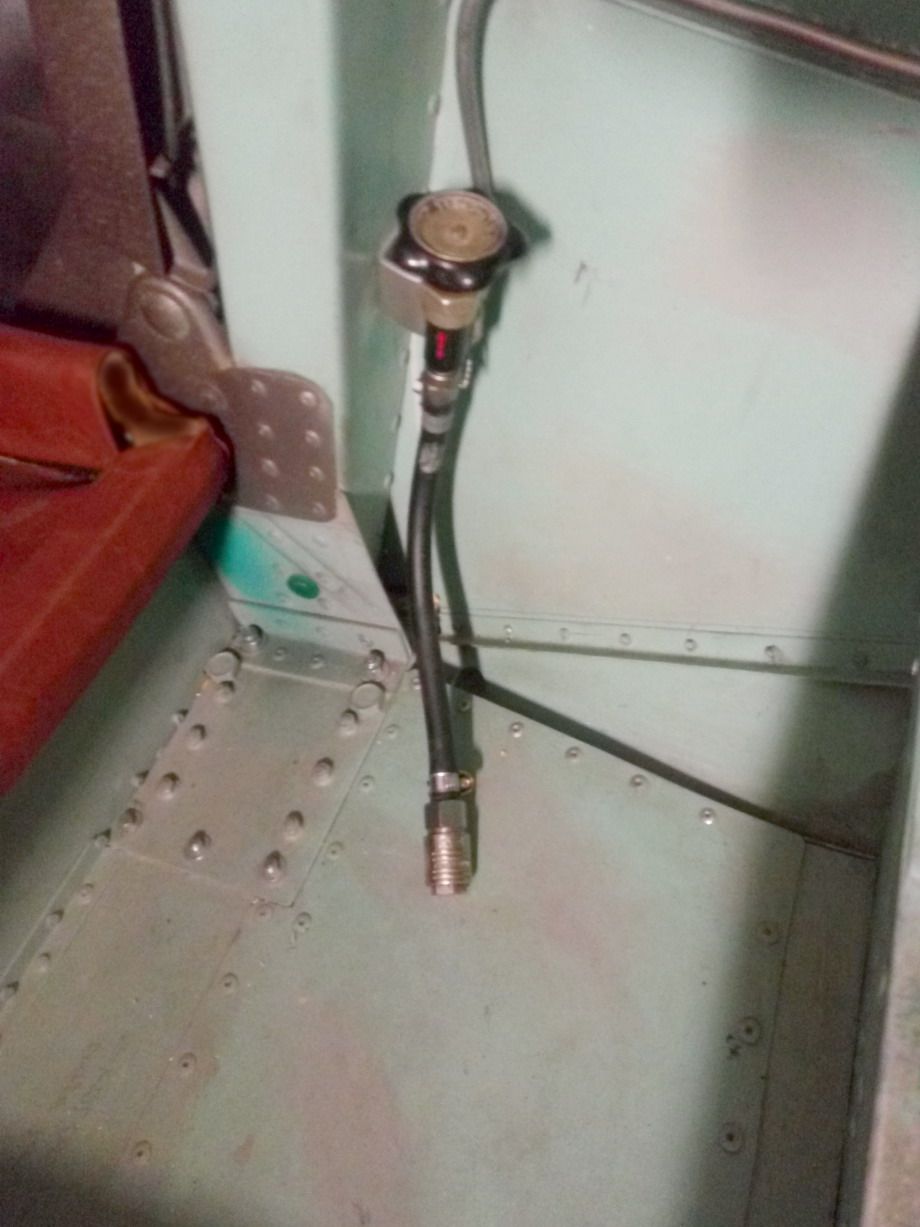

Поставил кран централизованной заправки,   🙂
    92,8 КБ · Просмотры: 206
    96,9 КБ · Просмотры: 202
