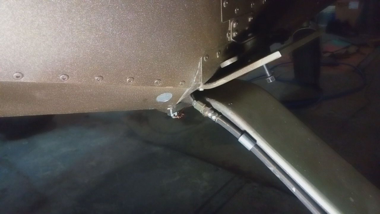

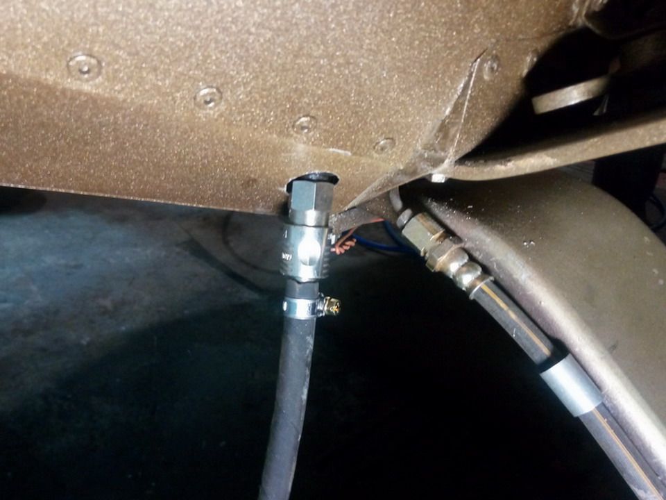

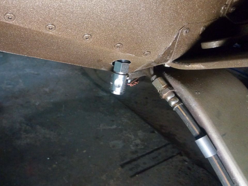

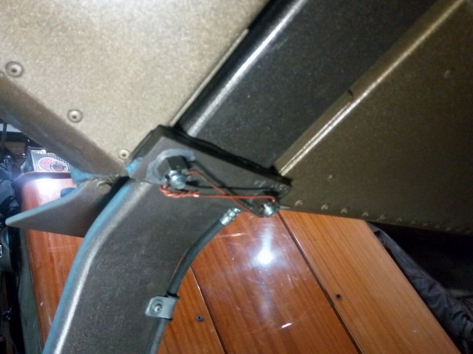

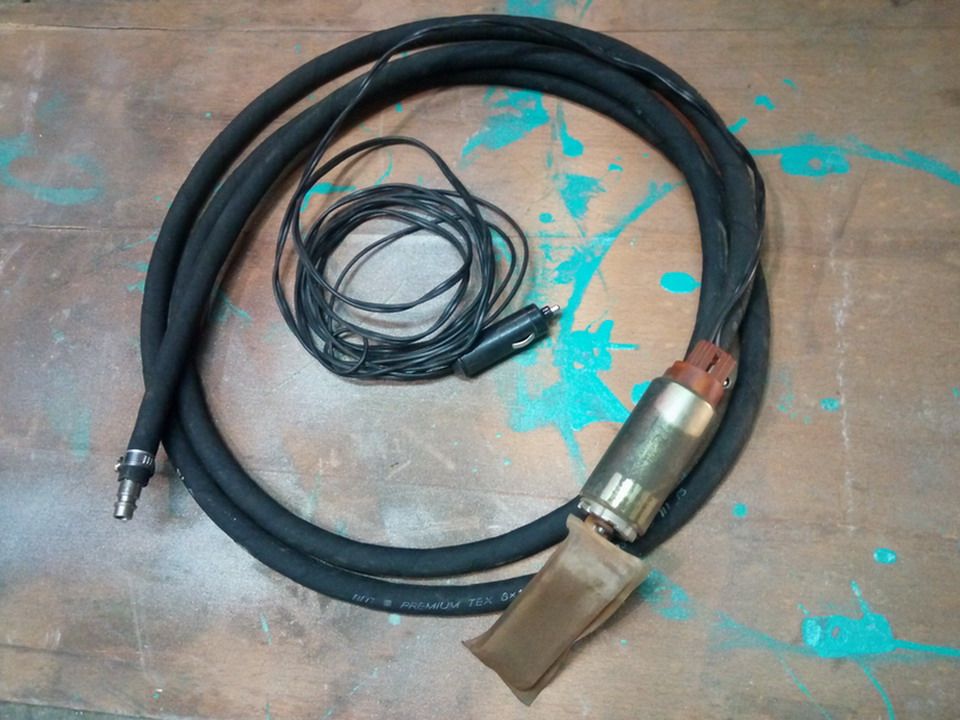

Топливо из емкости заправочным насосом будет перекачиваться в баки.

заправочный насос,кран.ну у вас как на взрослом ероплане.а я все как на ту16 пистолетом чез горловинку.
У нас такая же система заправки. Только в провод питания врезан тумблер для удобства включения/отключения насоса. Сразу забыли что такое воронки и облитые бензином части самолёта  🙂
    73,6 КБ · Просмотры: 182
вот ведь блин, гениальное всегда просто.заправка- ну как через присоску.у самого на работе этих насосов как у дурака махорки.тоже такую заправочную "станцию"сооружу.

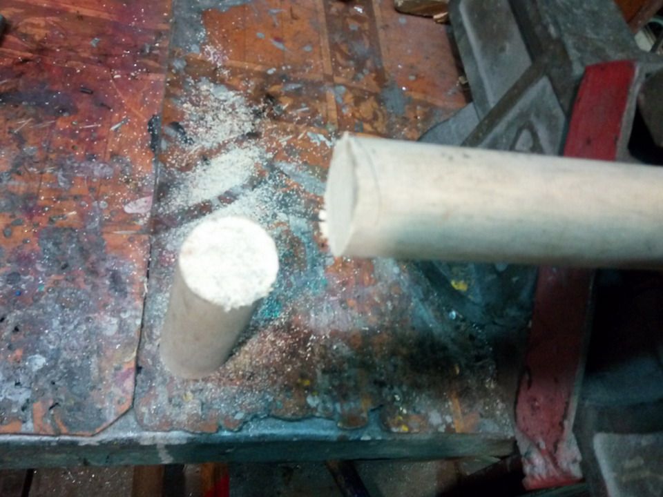

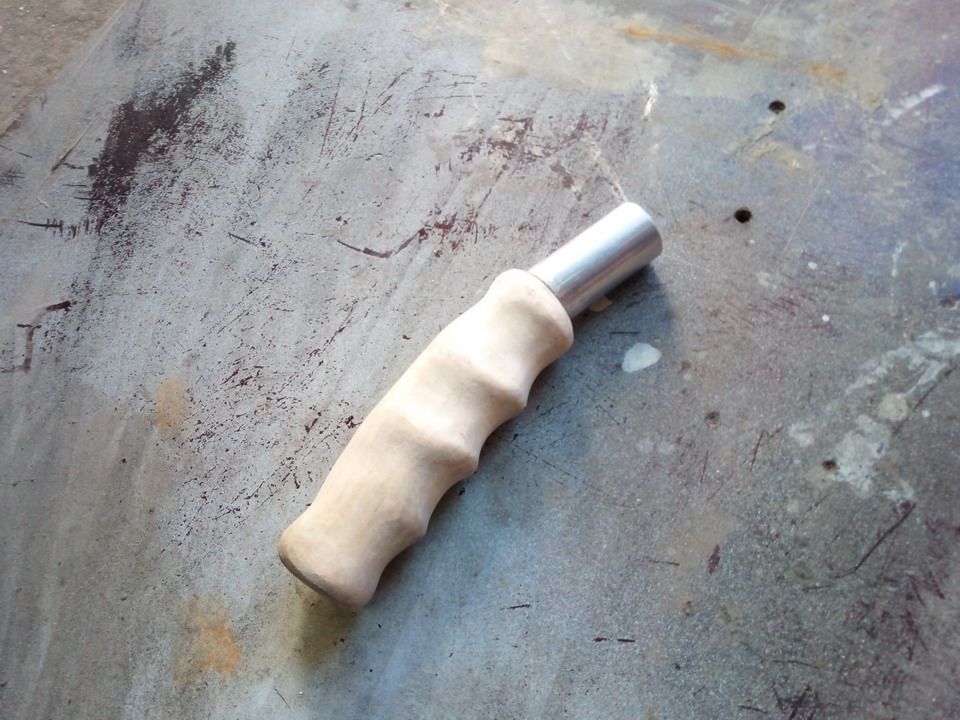

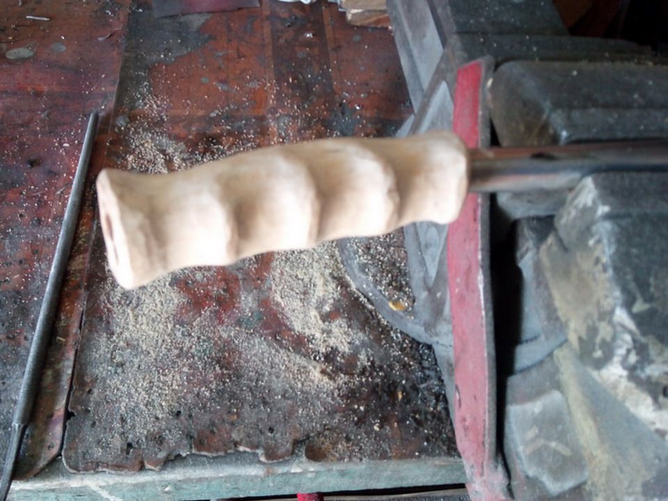

Обрезал черенок. Лишнее очистил...

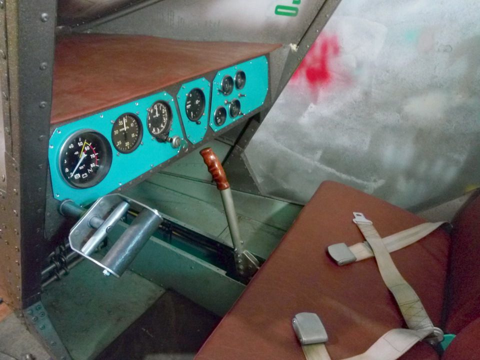

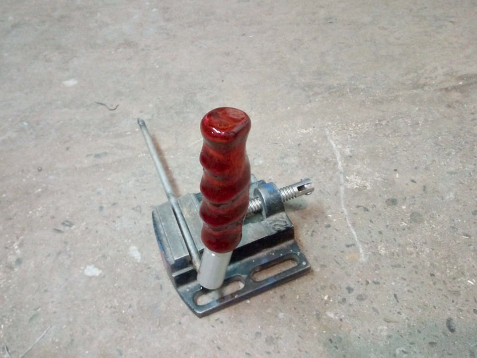

Может  за  одно  облагородить  и сектор  газа, уж  больно  неформально  смотрится........ ;D
Да выглядит монументально.Может установить привычного типаЭна том же месте.Или с боку сиденья.За одно и правому такуюже установить,и соединить их общим валом.труба 12х1 при такой длине всего100г .
Ребята, кнопки пока нет и радиостанции тоже, шарик скольжения, второй тросик газа… 🙂 многое еще предстоит поставить.
На каждую мелочь день работы уходит. И чем ближе дело идет к развязке, тем завершение отодвигается …
РУД чертовски удобно пользовать! Крупный на фото получился, это передний план искажает.  Облагородить нужно, согласен, сделаю.
и Марафет еще весь впереди…    🙂
Ну а как на счет правого? РУД бы ему тоже не помешал.Ручка то у Вас гляжу по середине.Значит вроде как для обоих пилотов.Просто сам тое парту строю,ручка тоже посередине.А РУД с боку сиденья для обоих и соединен валом.
РУД надо тоже деревянный. Стиль теряется.
  Поддерживаю...   Цветовая гамма тоже никчёрту (всё должно быть одного цвета ну и может быть разных оттенков...   Но когда всё "пёстро" - это красиво только сразу, а потом это надоедает очень быстро.
