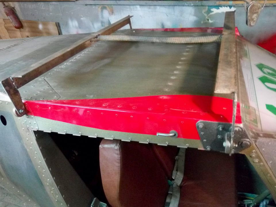

Сварил багажник, центровочные работы на носу...   🙂

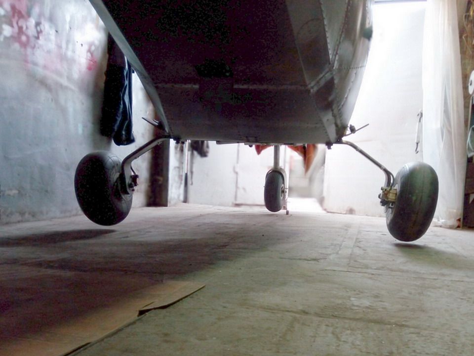

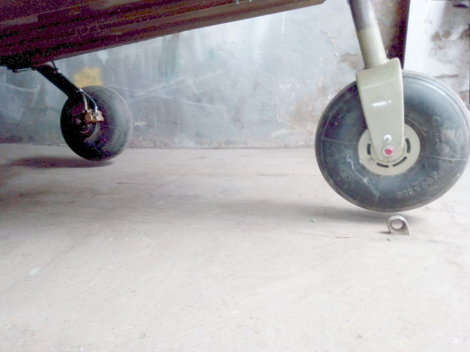

Сегодня знаменательное событие, оторвал колеса в воздух.     🙂
Произвел фактические замеры центра тяжести, все соответствует расчетным значениям.
Центр тяжести самолета 20% САХ пустой, 22-25% с одним - 2мя пилотами,  до 35% САХ с двумя пилотами и грузом 1оо кг в багажном отделении.

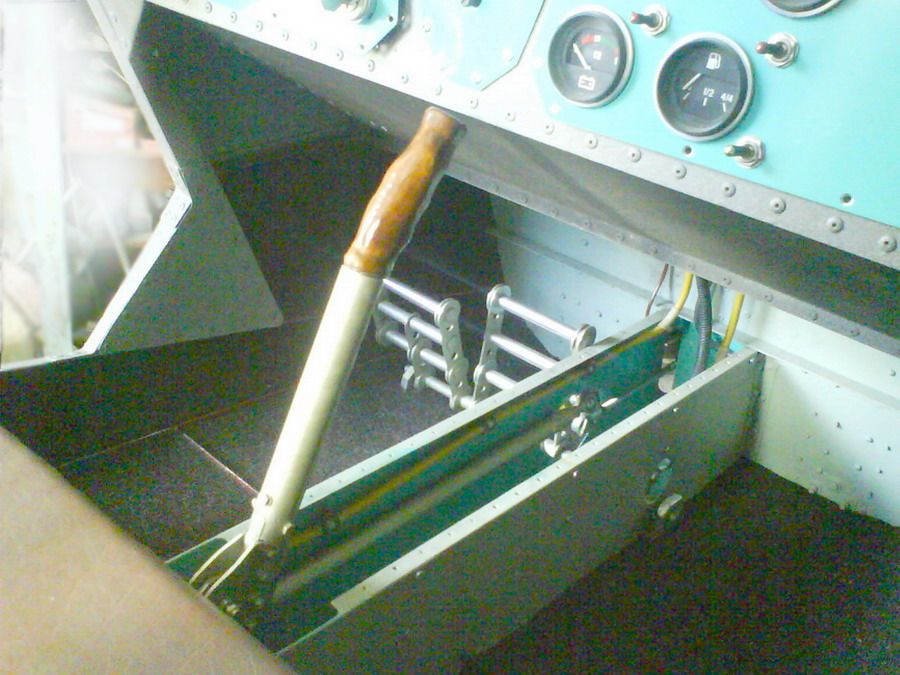

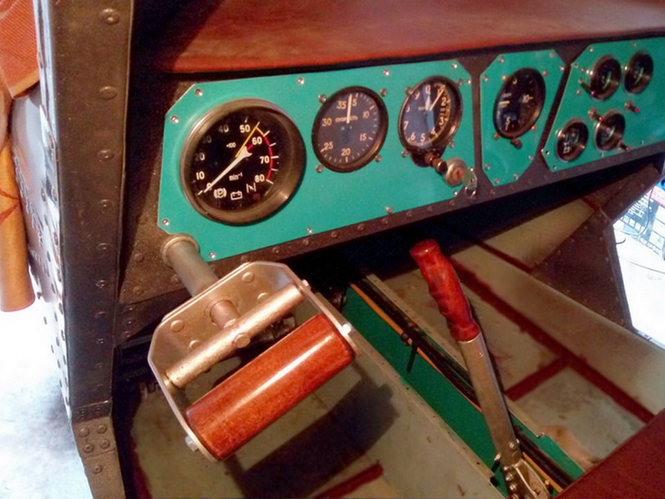

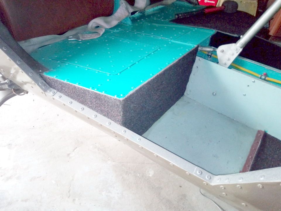

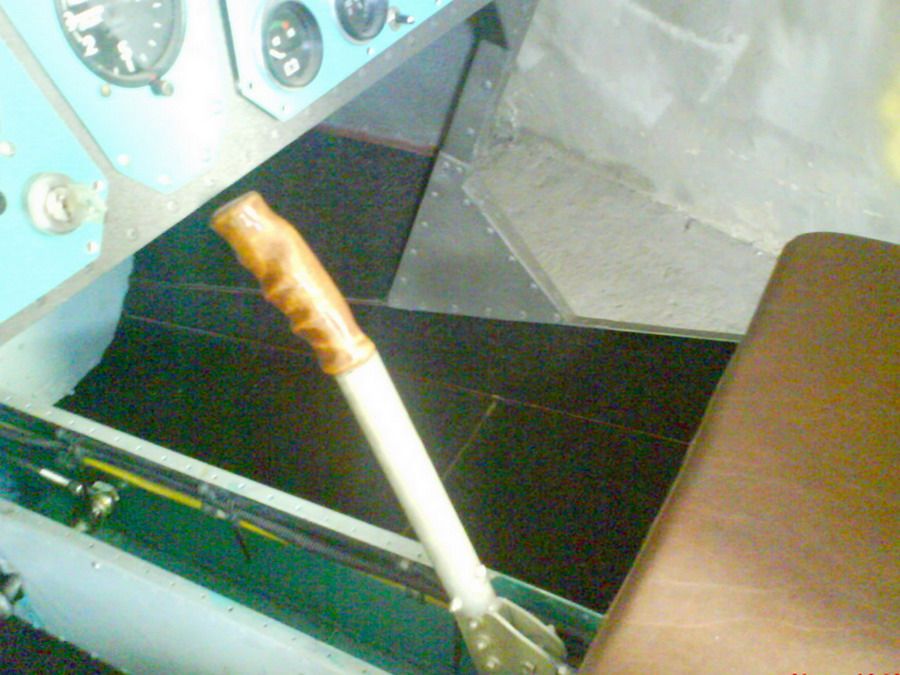

Полы закрываю,     🙂
    127,9 КБ · Просмотры: 154
    85 КБ · Просмотры: 181
потихонечку...    🙂
    98,4 КБ · Просмотры: 149
    77,5 КБ · Просмотры: 148

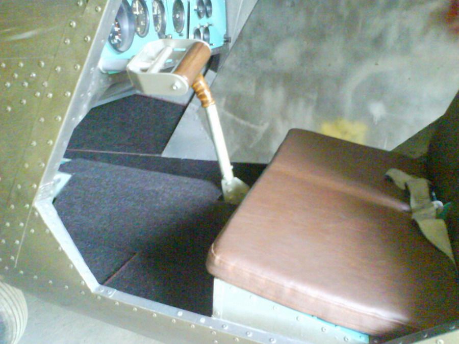

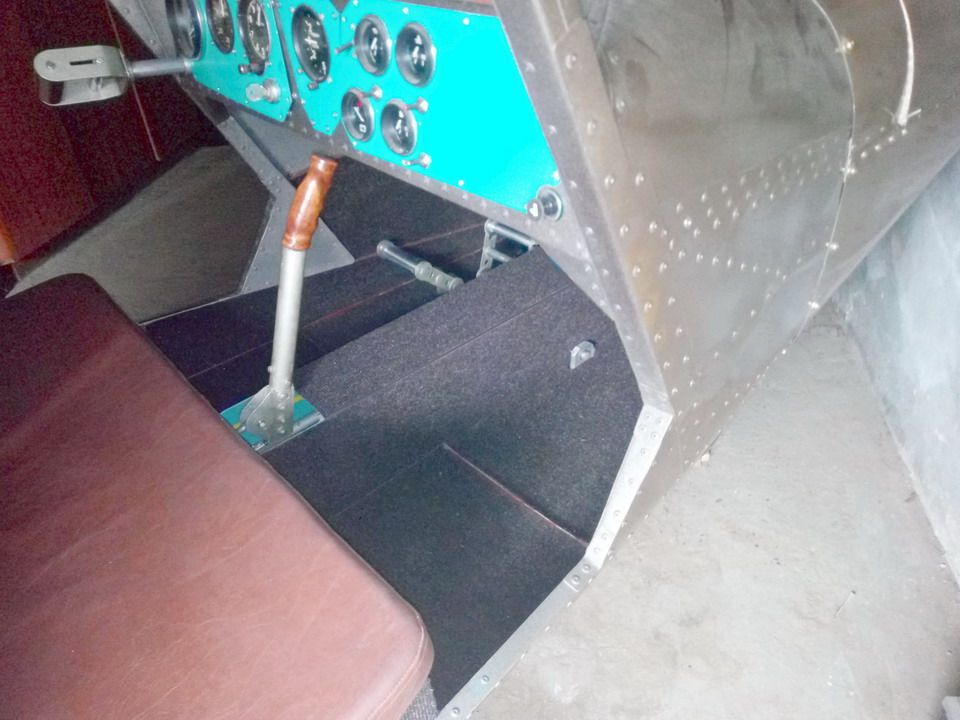

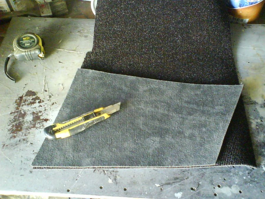

Название пока не знаю, в килиме ничего не смыслю . И не резина, не тянется и не пластик, не ломается.
Мягкий, как подложка. Материал приклеил только вокруг сидений и короба управления.
Остальное все легко снимается для снижения веса и в балку…     🙂
    82,6 КБ · Просмотры: 144
Интересный материальчик.По структуре напоминает обивку пола на первых жигулях,ковролина тогда еще не применяли.А материал был мягкий,легкий и воду особо не впитывал.Завершу фюзеляж,тоже придется подискивать что то подобное.

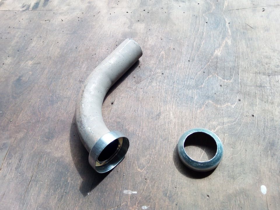

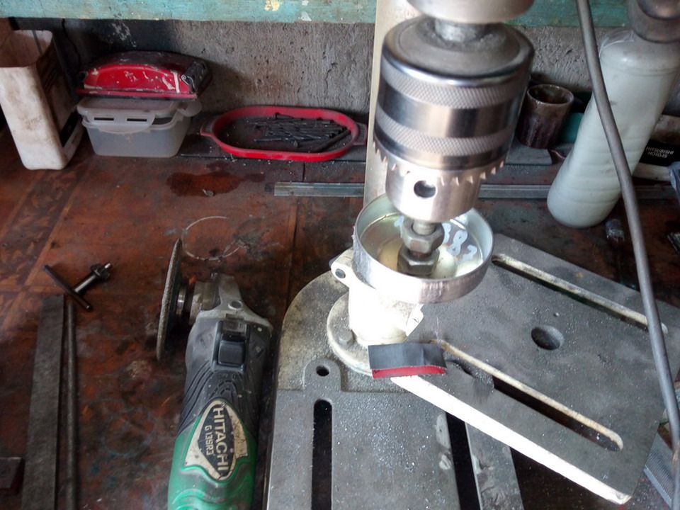

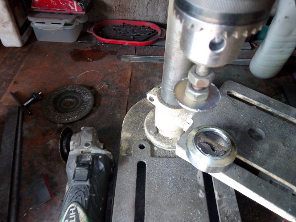

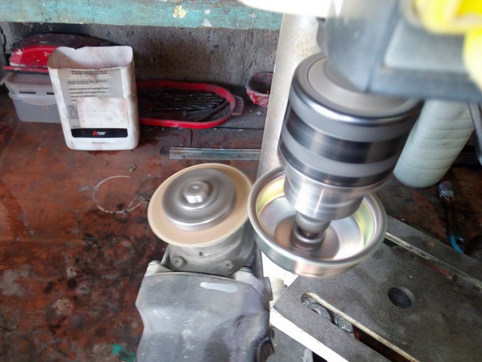

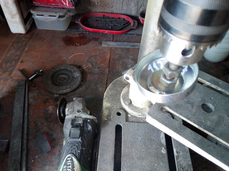

Для увеличения веса самолета на 3,2 кг., нам понадобится колпак ступицы от переднего колеса автомобиля.     😉
    92,2 КБ · Просмотры: 141

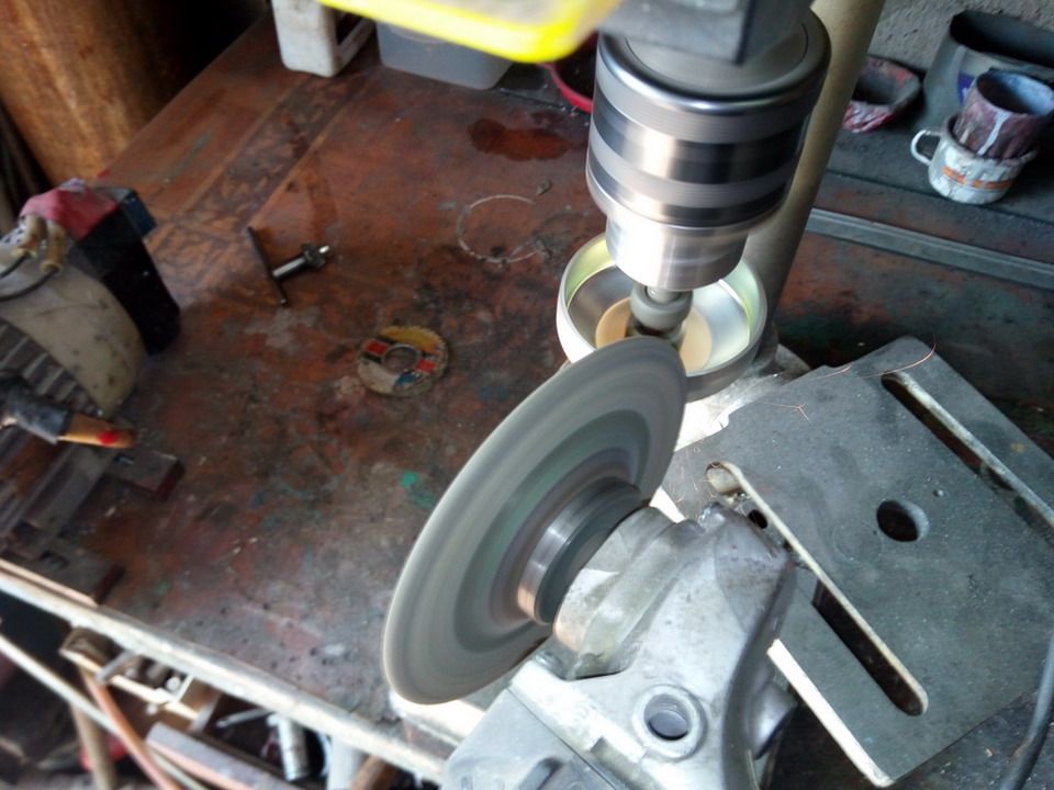

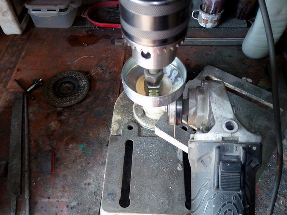

Обрезаем реборду,
    100,7 КБ · Просмотры: 176
    88,1 КБ · Просмотры: 155
уменьшаем диаметр,
    89,4 КБ · Просмотры: 177
    103,2 КБ · Просмотры: 152

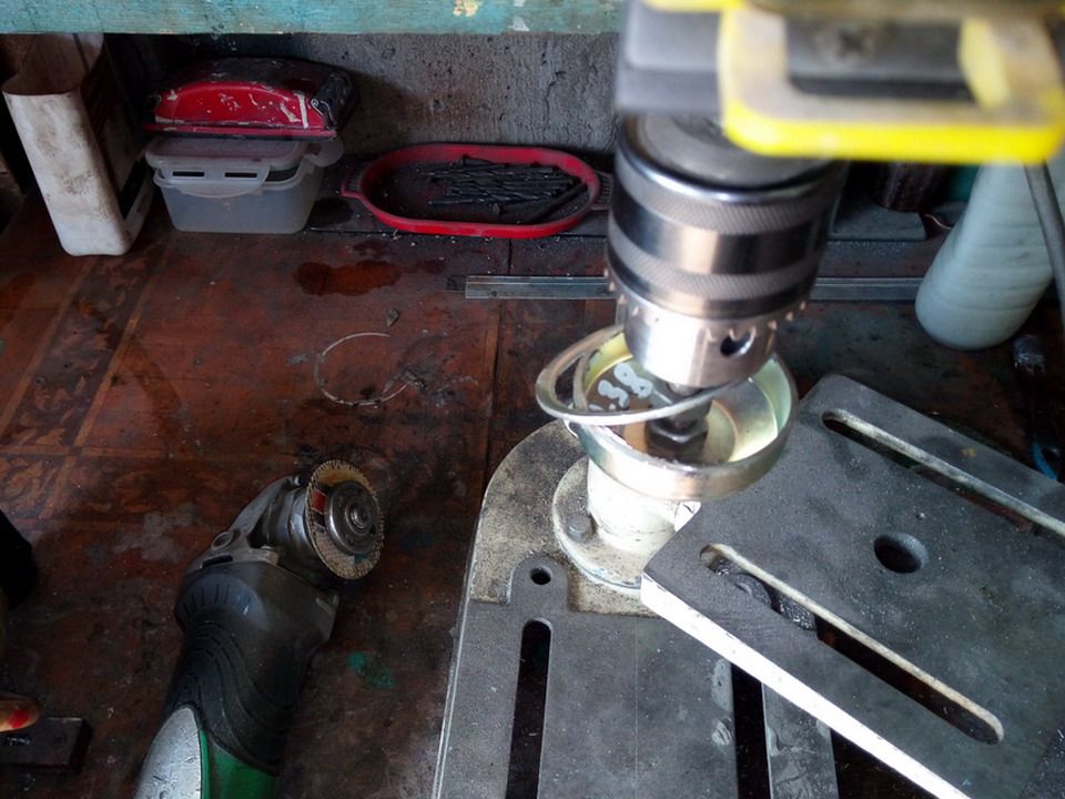

вырезаем отверстие,
    106,4 КБ · Просмотры: 159
    110,7 КБ · Просмотры: 147
    102,5 КБ · Просмотры: 189

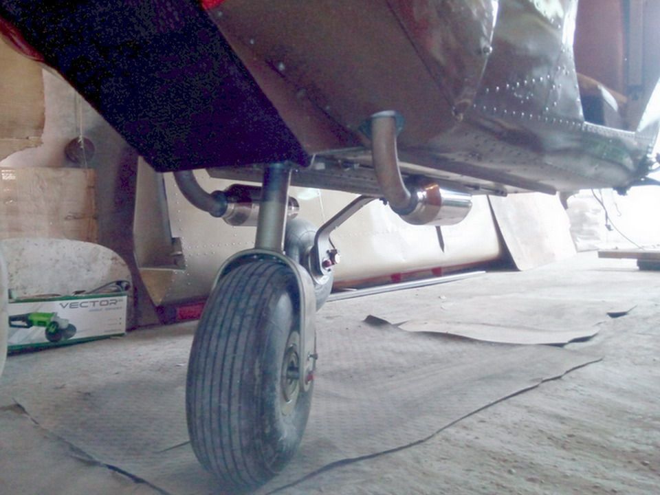

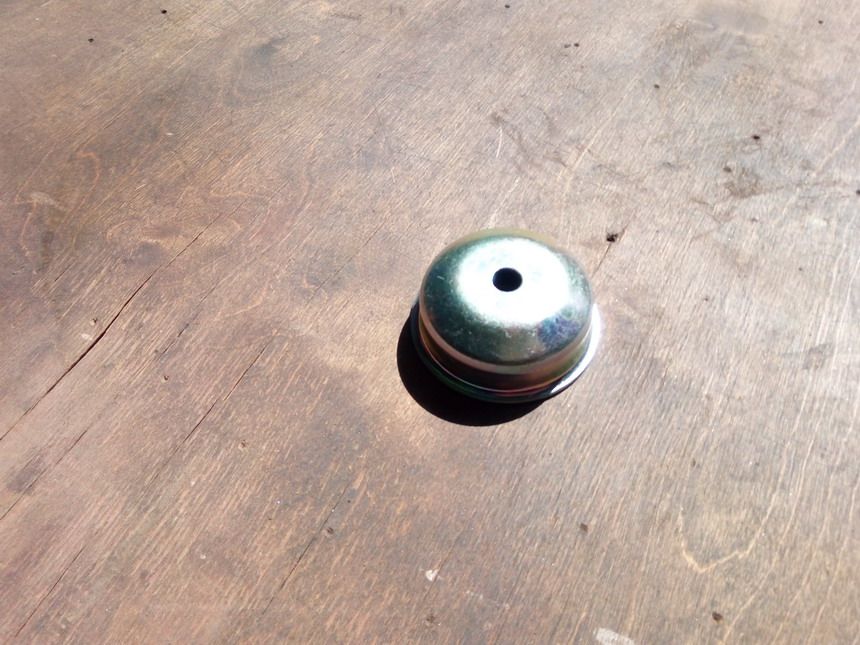

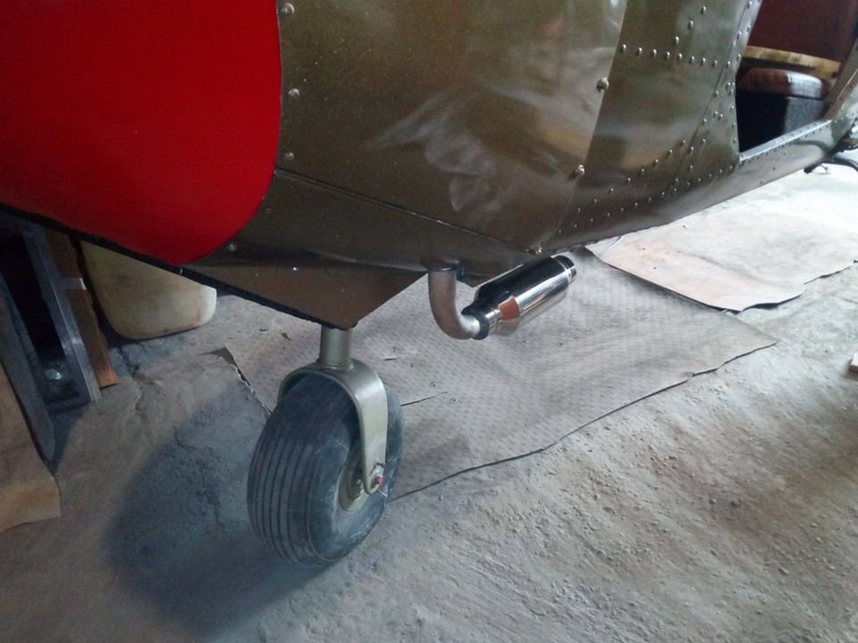

собираем,     🙂
    110,8 КБ · Просмотры: 146
    135,8 КБ · Просмотры: 144

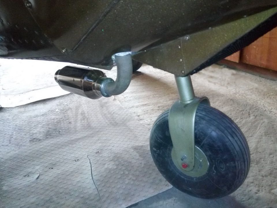

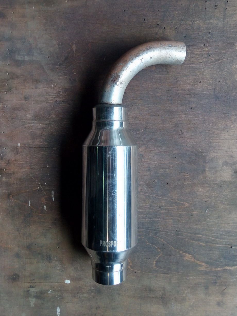

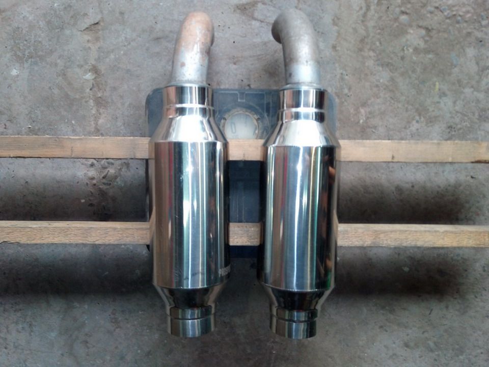

Андрей, датчик кислорода временно отсутствует.    🙂
Опробовал систему, разница звука довольно ощутимая.
    82,5 КБ · Просмотры: 149
    83,8 КБ · Просмотры: 174
    85,3 КБ · Просмотры: 179
