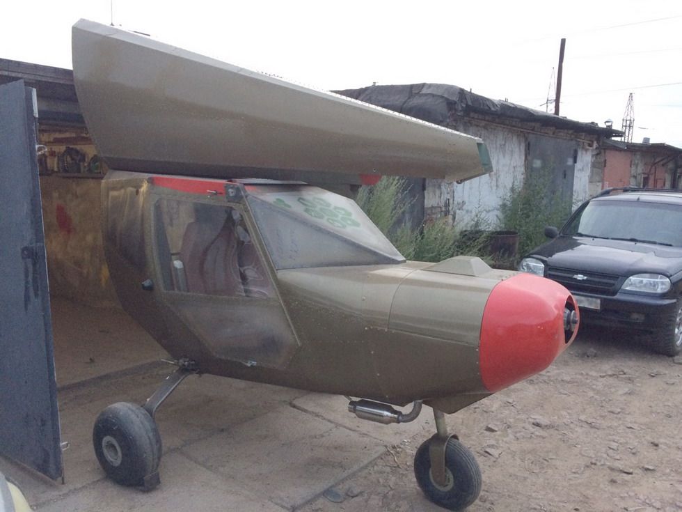

Фюзеляж от GLWG
При наложении верхние отверстия сверлены заранее. После стягивания по разметке, досверливал нижний лист по ранее положенной линии.. Иначе может получится винт..

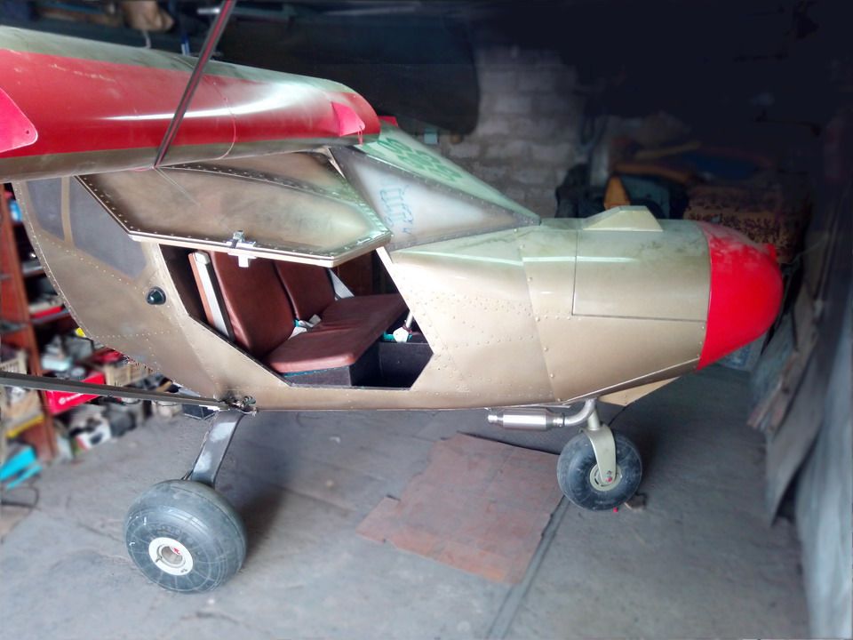

   Дорогие друзья, Фюзеляж собственной конструкции построил. Задуманное осуществил.
Сборку закончил. Было очень интересно находится в творческом процессе, шесть лет как один день.     🙂

В задней части подкоса проходит тяга управления элерона.
Приятно,что идеи В.Лапшина  использовали.

Ребята... Ну что вы в самом деле... Всё понятно, что самолёты должны летать. Но у каждого самолёта своя дорога в небо.. Тем более у созданного фактически с нуля....
Володя! Не слушай никого. Всё идёт так, как  должно быть. Всему своё время. Не торопись.
Спасибо за очень познавательный репортаж, который Вы провели за эти шесть лет.Жалко,что живете далеко,сшил бы Вам модную обивку на сидения.Какой вес конструкции сейчас? Так легко добавляете всего,что захотите, вплоть до шумоизоляции.
Спасибо Вам!
Принять идею Владимира Павловича, сочту за честь.
Хотя использовать подкос в совокупности с тягами элеронов спланированы заблаговременно, да и не все еще задумки воплощены.
Шумотеплоизоляция установлена только на крыше, толщина 10мм., вес ее минимальный.
Главное: голова в жаркую погоду будет в более комфортных условиях, а зиму и вовсе без этого не пережить.    🙂
Вес сухой, на бумаге 320кг.

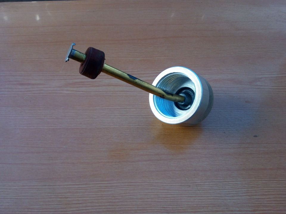

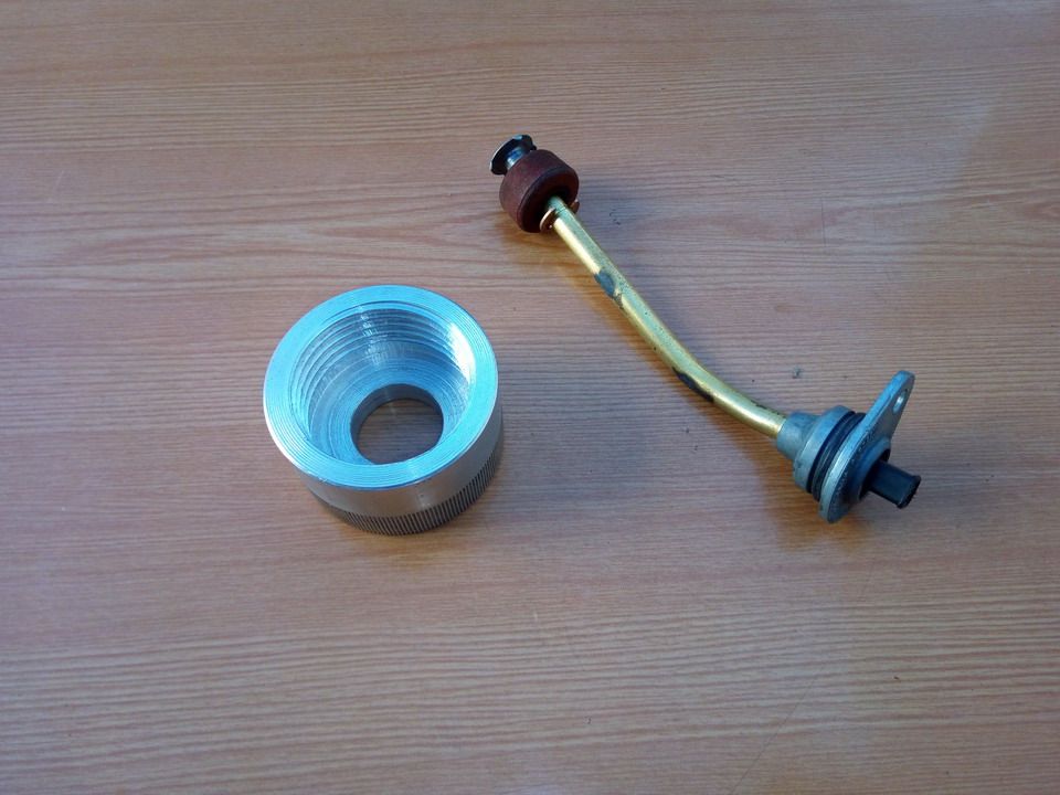

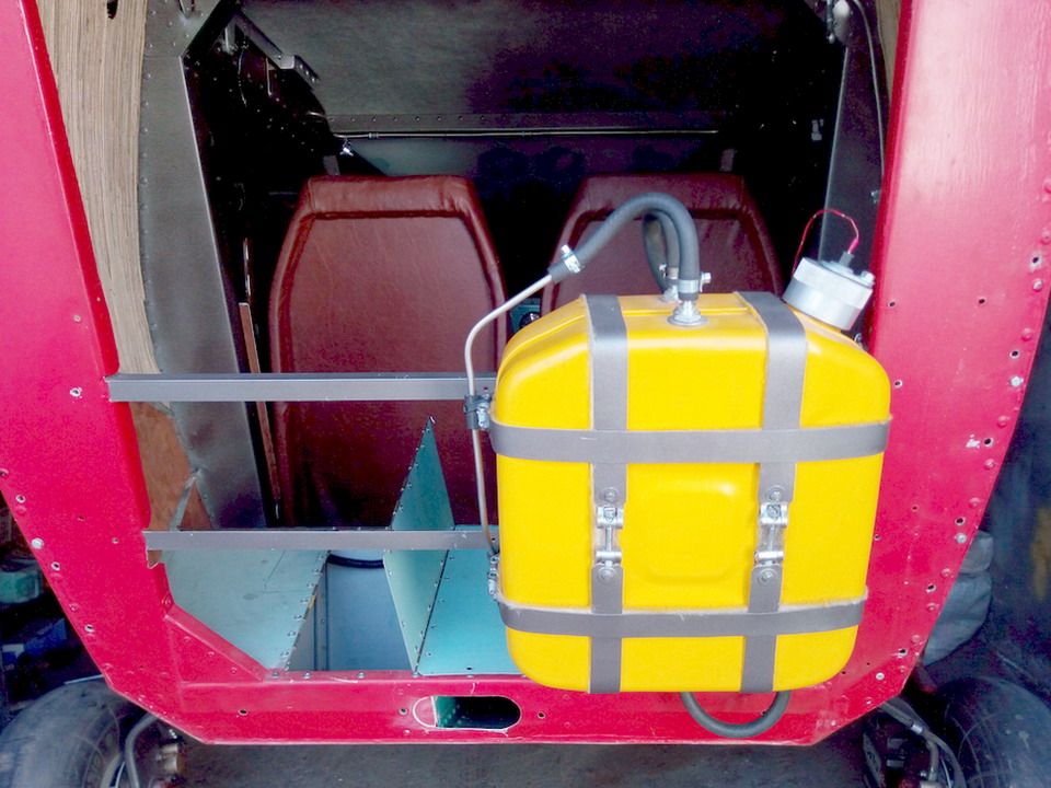

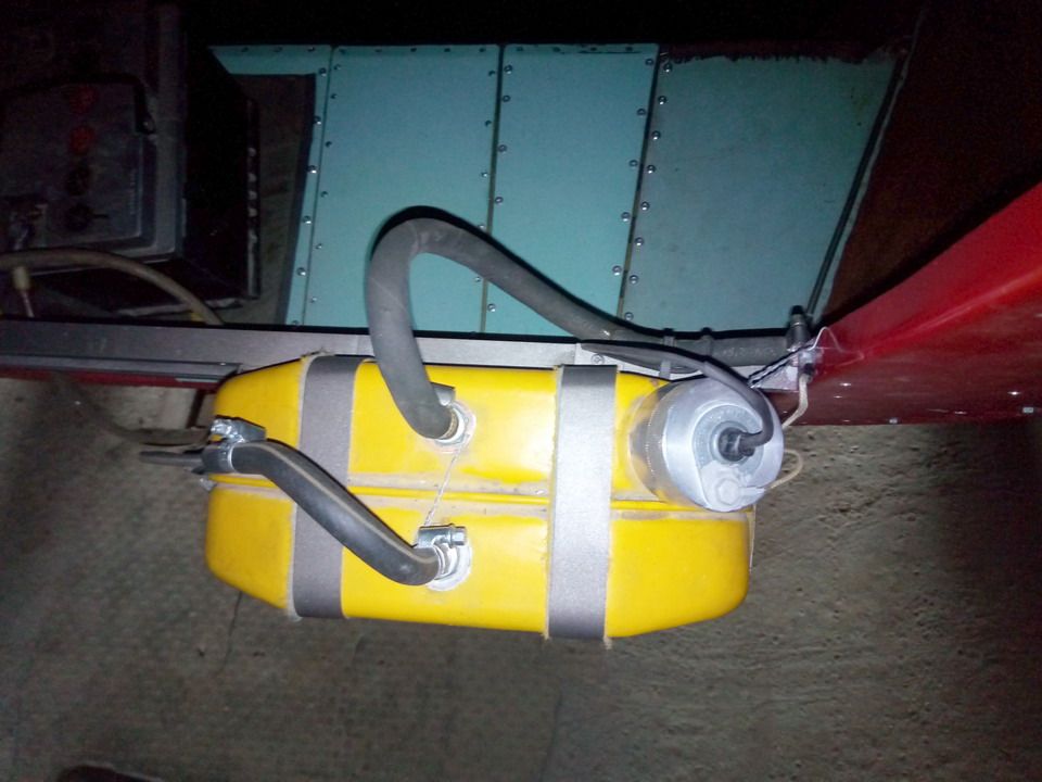

В крышке от канистры просверлил отверстие на 26мм.
Вставил датчик А502- 21083
    82,6 КБ · Просмотры: 169
    72 КБ · Просмотры: 167
Теперь, это датчик аварийного остатка топлива. Срабатывает при уменьшении топлива в расходном баке менее 8,5 литров. Мигает красная лампа аварийного остатка.    🙂

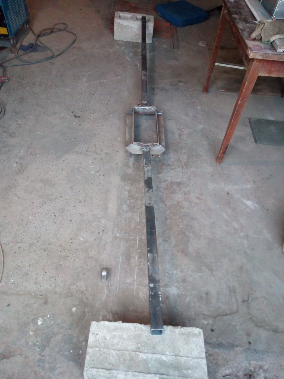

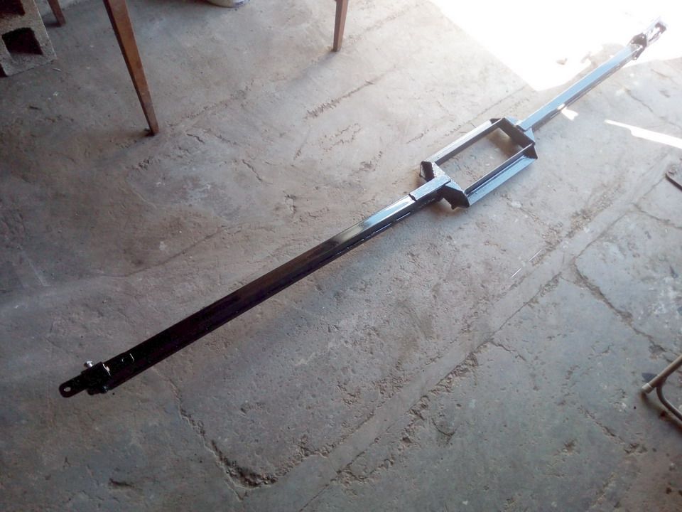

Собрал устройство для буксировки.    🙂
