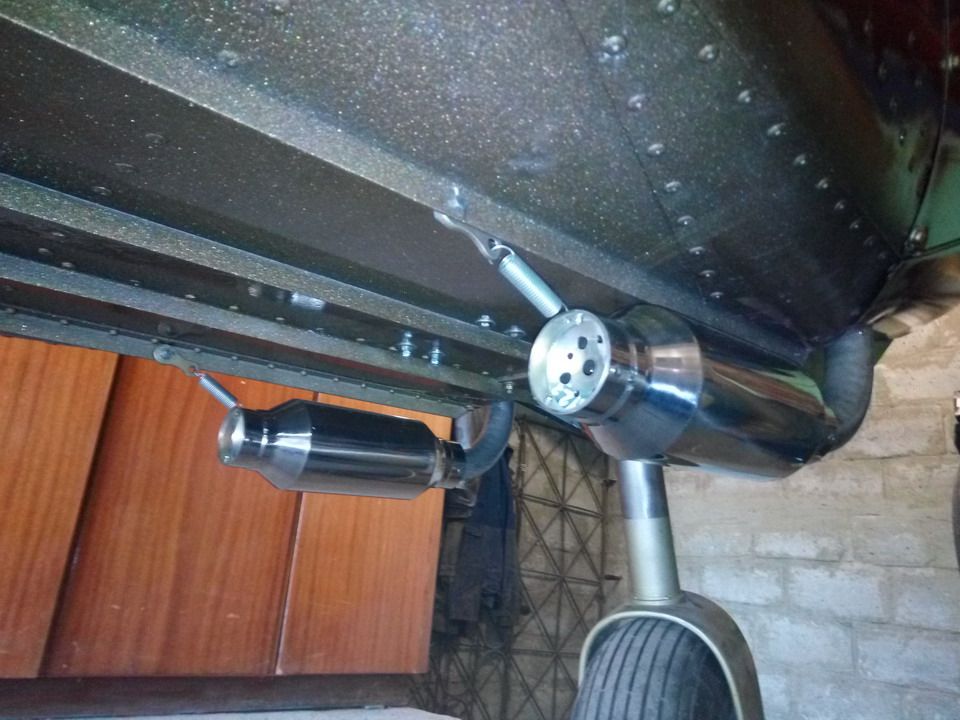

Эксперименты с трубами закончил.    🙂

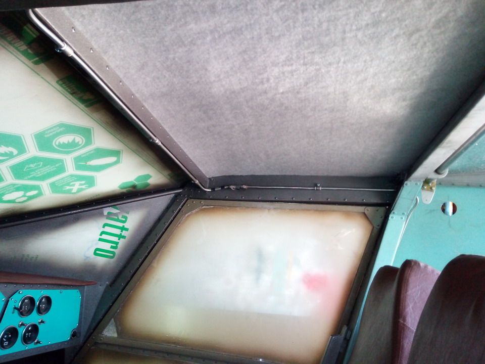

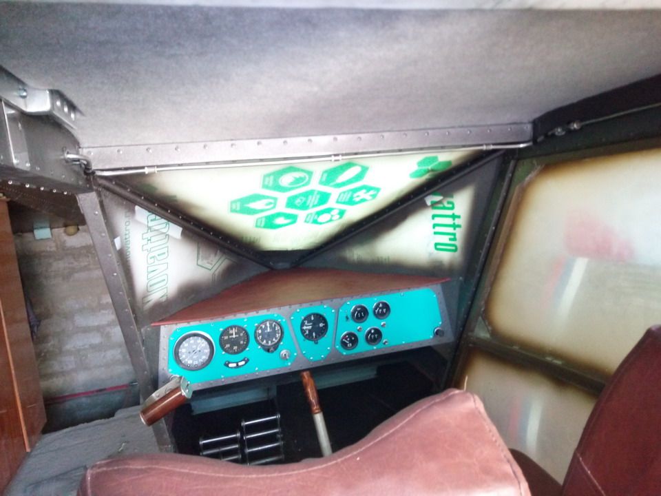

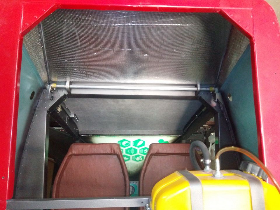

Потолок обклеил.    🙂
    82,4 КБ · Просмотры: 200
    82,5 КБ · Просмотры: 178

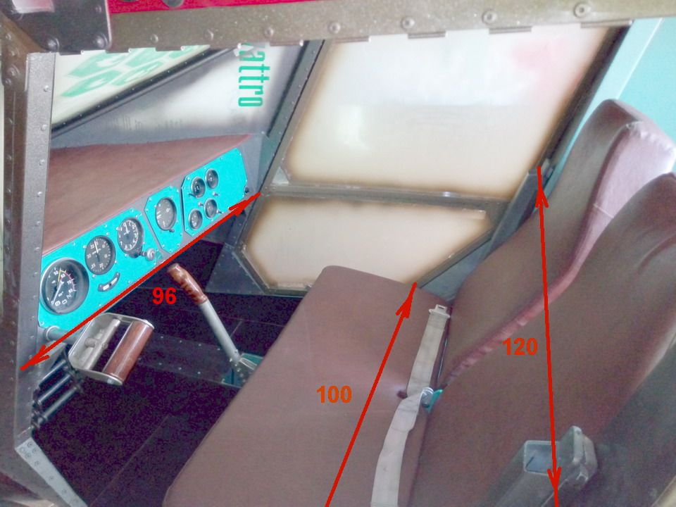

А сколько у Вас фюзеляж в ширину?Может где и проскакивало но я про..... Таки простите великодушно.
По-разному,   🙂   ширина крыши 100см,..

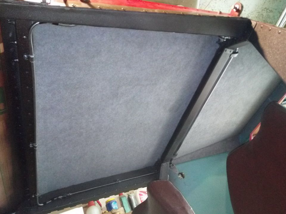

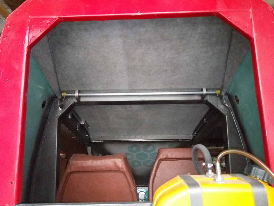

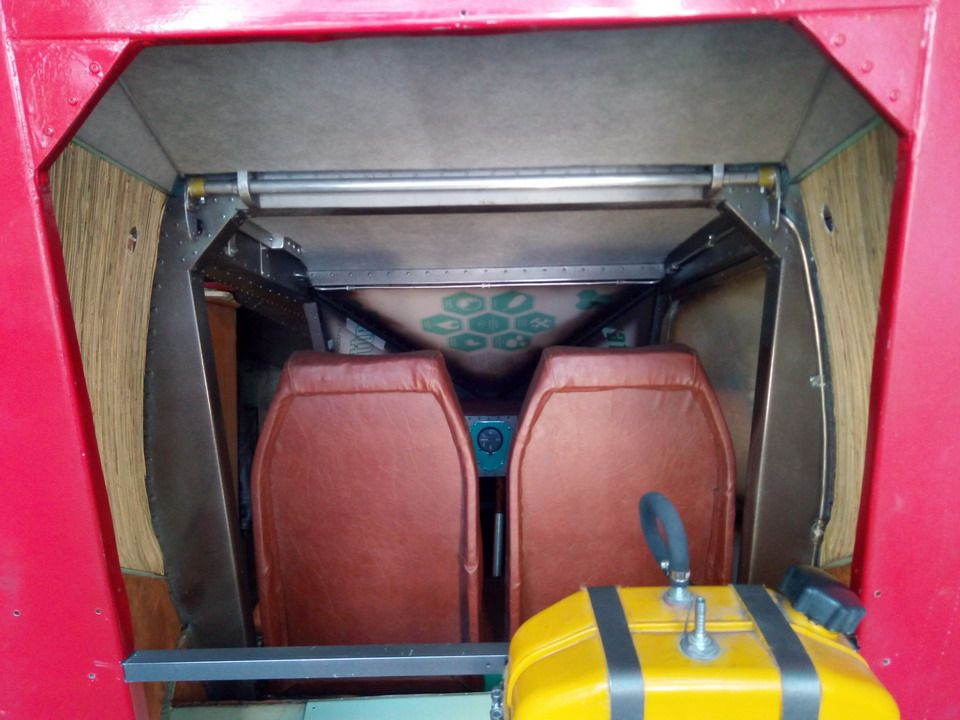

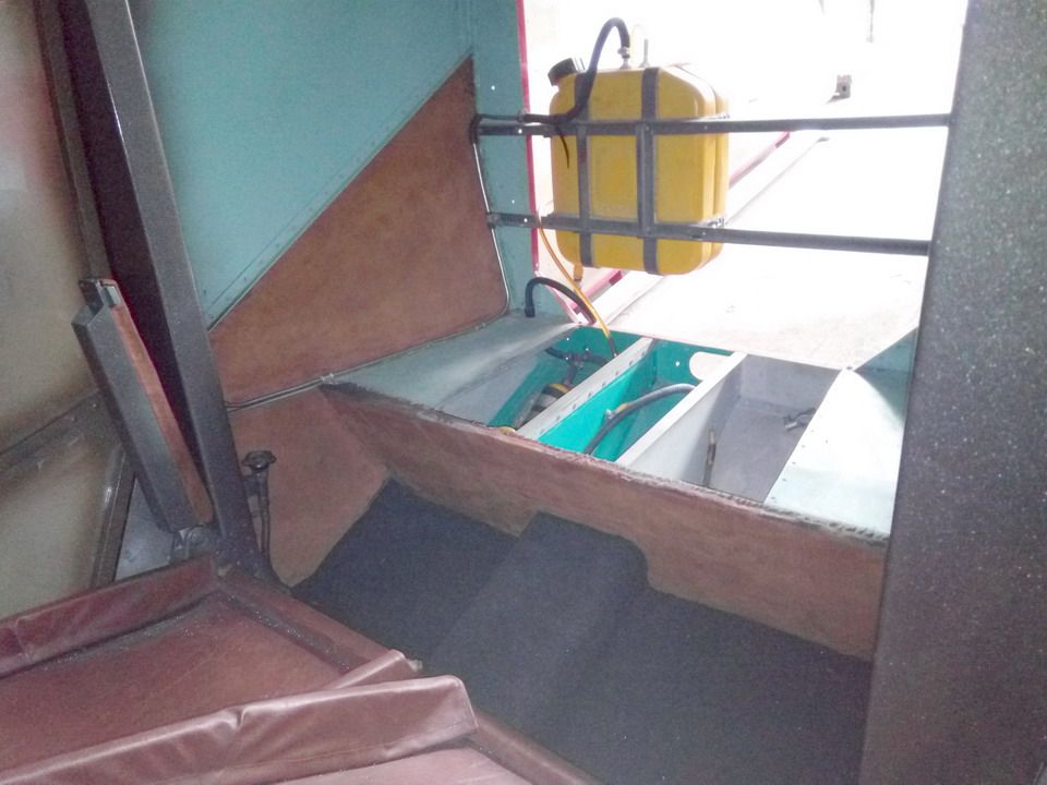

Подобным образом обклеил потолок в багажном отделении, вначале шумотеплоизоляция, затем покрыл карпетом.    🙂
    99 КБ · Просмотры: 196
    86,3 КБ · Просмотры: 151
    75,8 КБ · Просмотры: 153
Да у Вас шикарно 1200.У меня пол и потолок 1000, а где у Вас 1200 до  1100 растянул. А то тоже 1000 была.Тесновато,но со 100сильным субариком жирный мидель не отростиш.

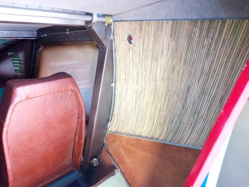

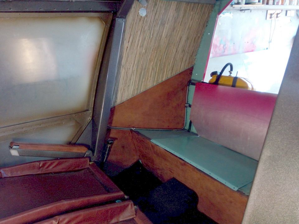

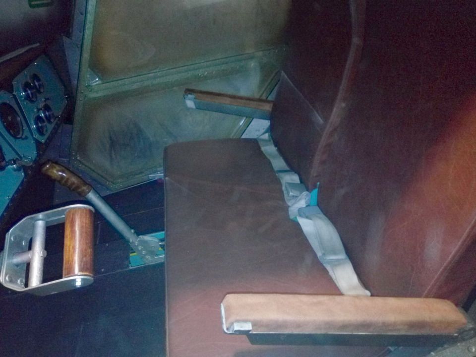

Подлокотник обвернул, начал клеить стенки багажника..    🙂
    77,8 КБ · Просмотры: 154
    77,9 КБ · Просмотры: 204
Не знаю, в ближайшее время не предвидится, посему и торопится некогда…   🙂

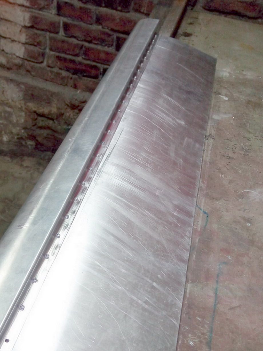

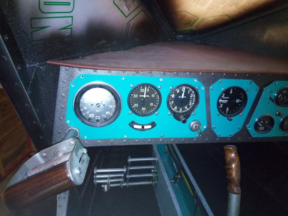

Верхние боковые панели обновил.
    87,5 КБ · Просмотры: 200
    83,8 КБ · Просмотры: 192
    98,4 КБ · Просмотры: 184

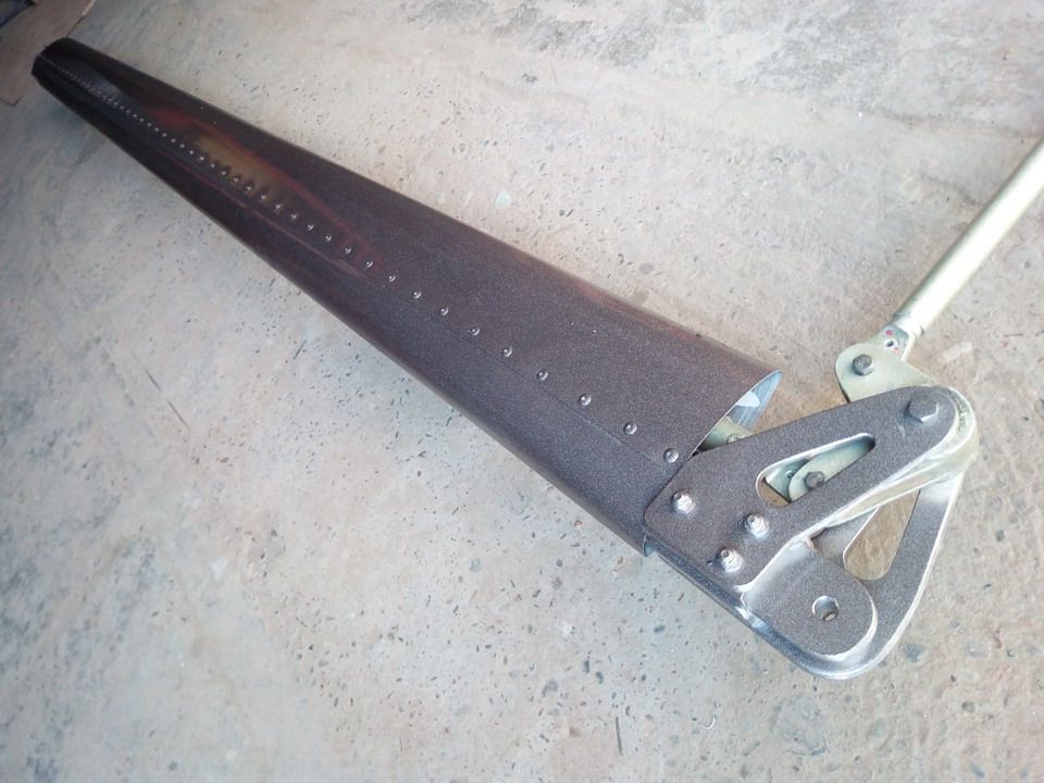

В задней части подкоса проходит тяга управления элерона.

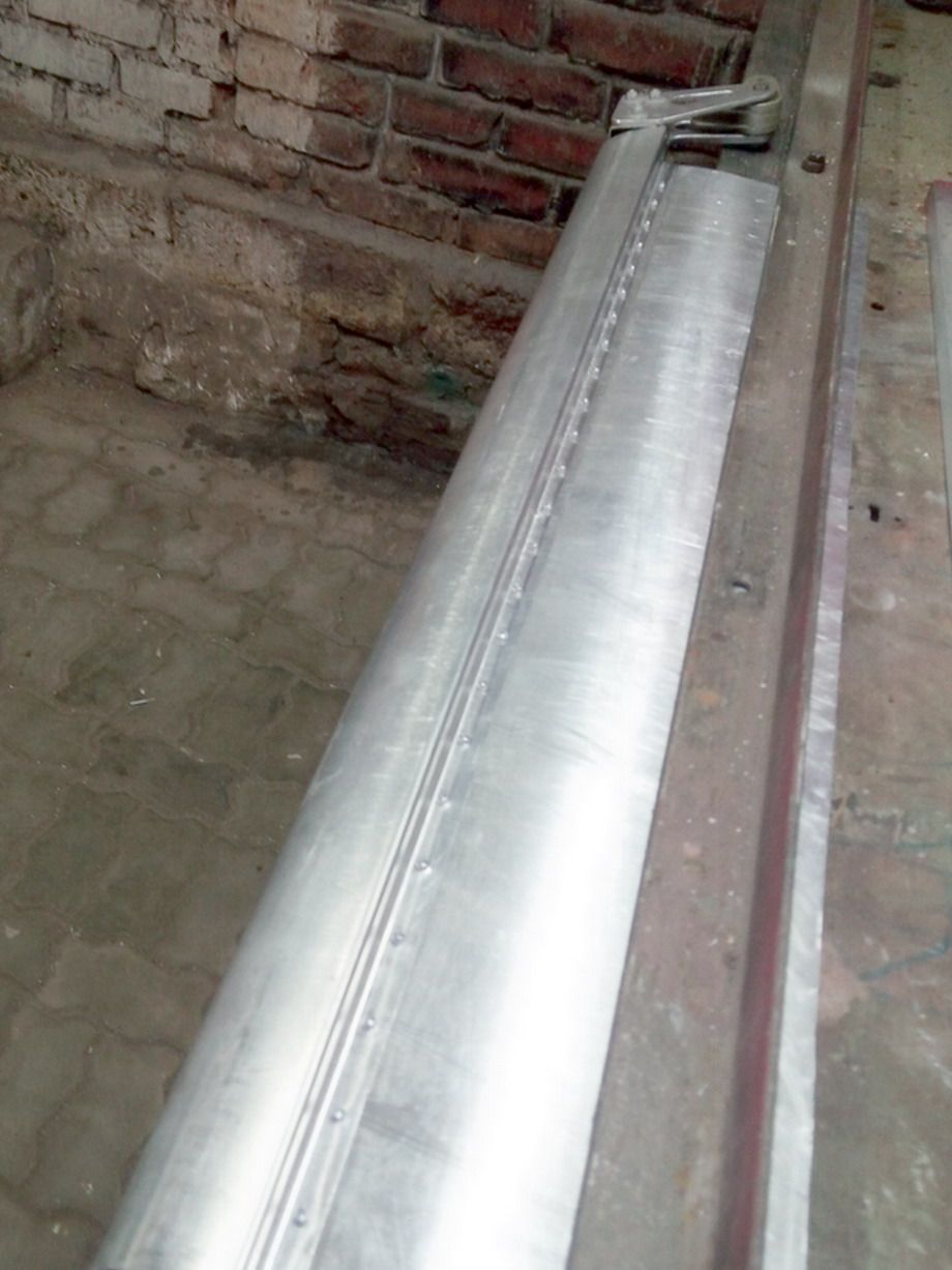

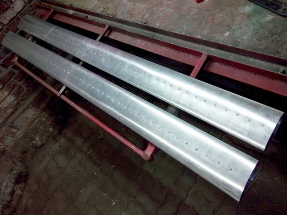

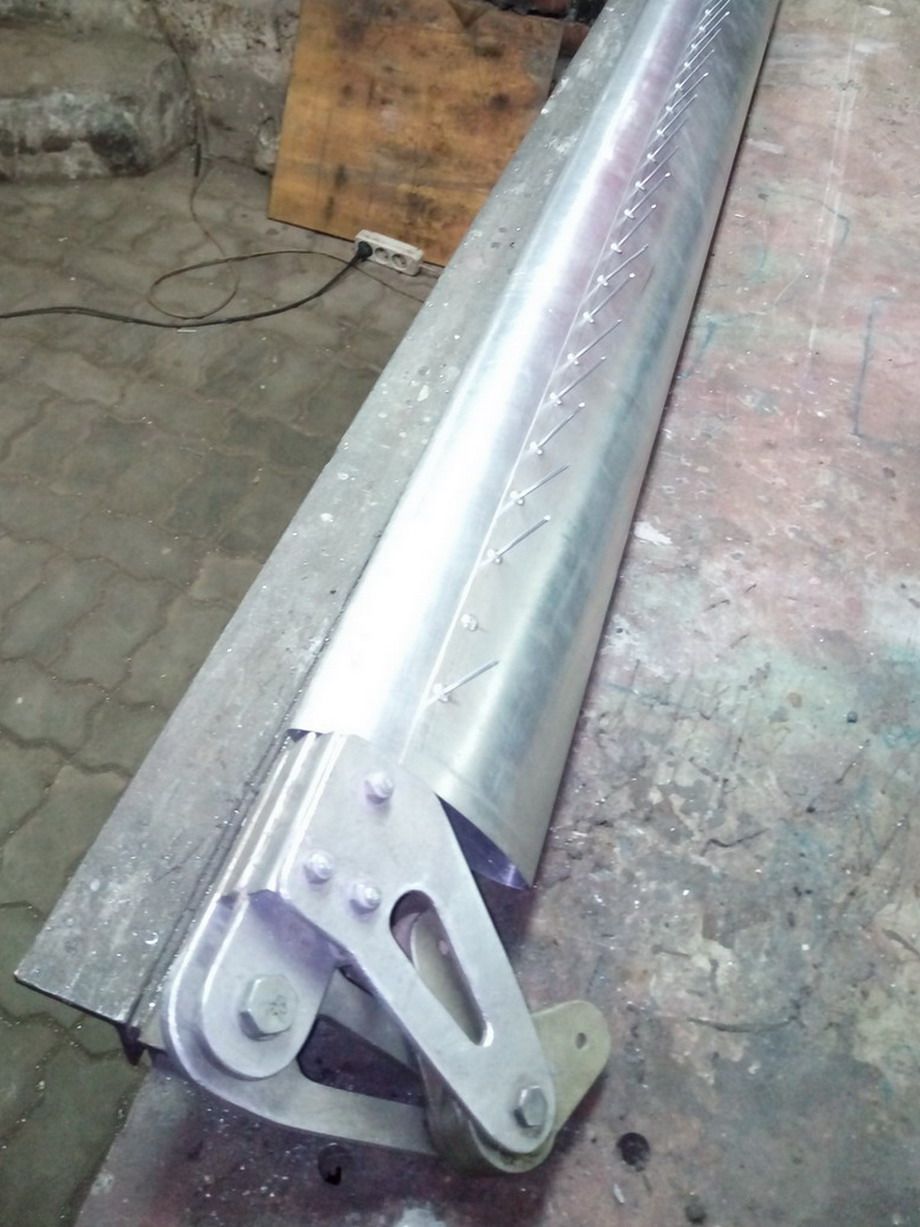

Обтекатели съемные, одеваются с натягом ни одного отверстия в лонжероне.    🙂
    79,2 КБ · Просмотры: 167
    90,4 КБ · Просмотры: 207
Видимо первого полета мы не увидим, лет пять уже читаю про этот самолет, но конца и края не видно, советский долгострой.

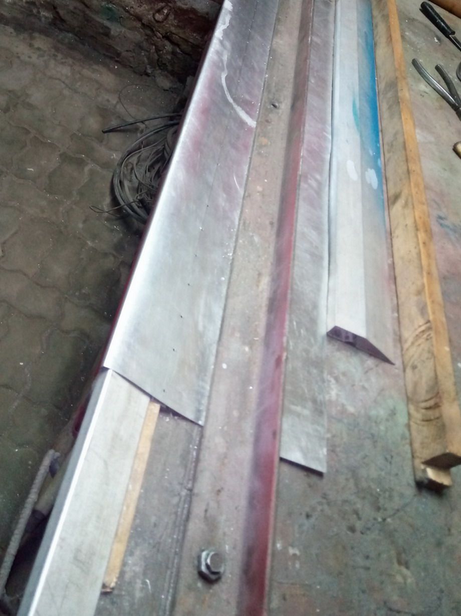

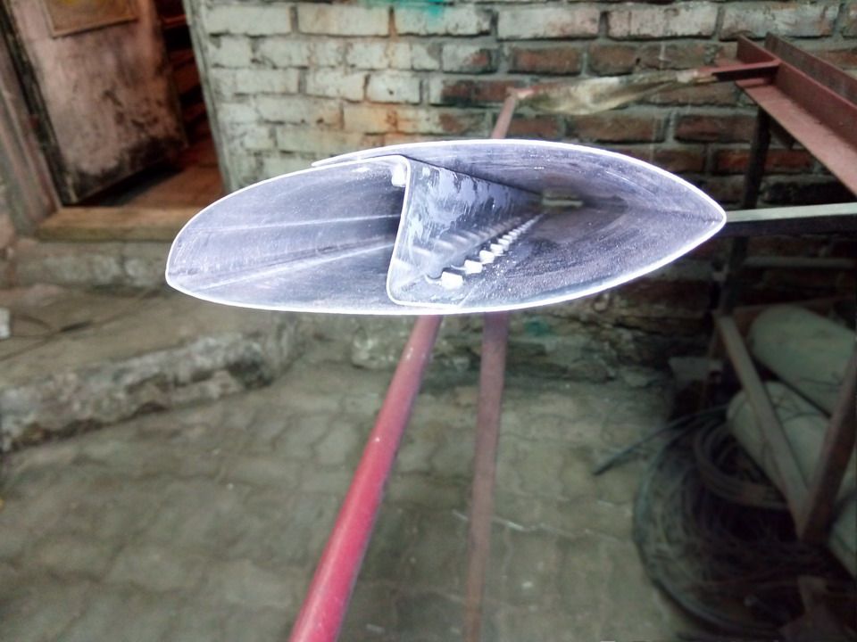

Согнуть проблем не составляет, отмеряем и гнем...    🙂
Другое дело плотно стянуть, здесь нюансы есть, но их трудно описать.
Обтекатель зажимал в гибочном станке и давил сверху деревянным бруском на внутрь вставленный лонжерон и подложенную снизу деревянную рейку.
