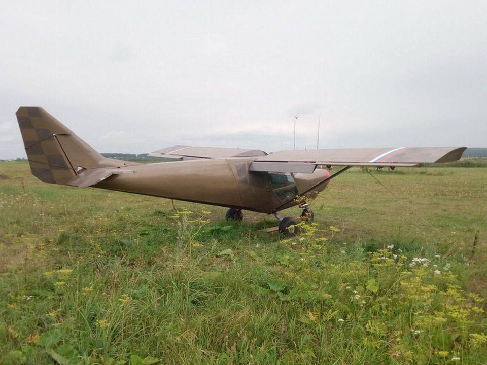

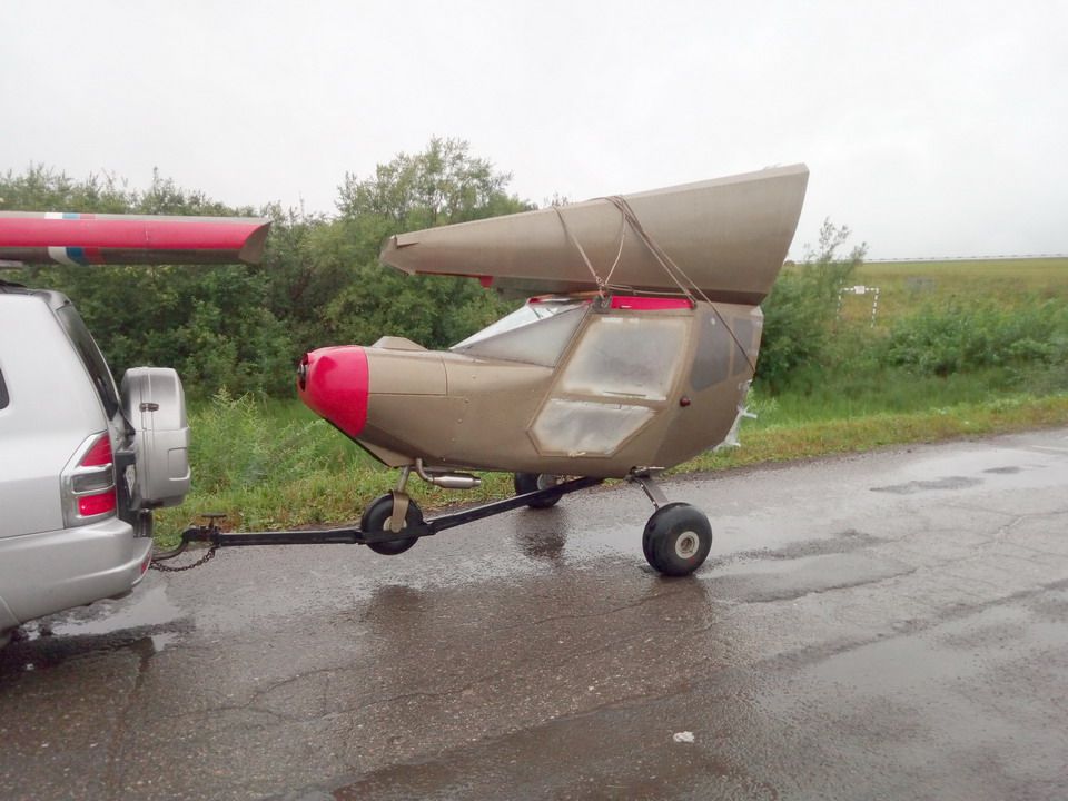

Фюзеляж от GLWG
Да Дмитрий, на своих двух. Устройство от GLWG,   🙂    уже в пути.
    90,5 КБ · Просмотры: 196

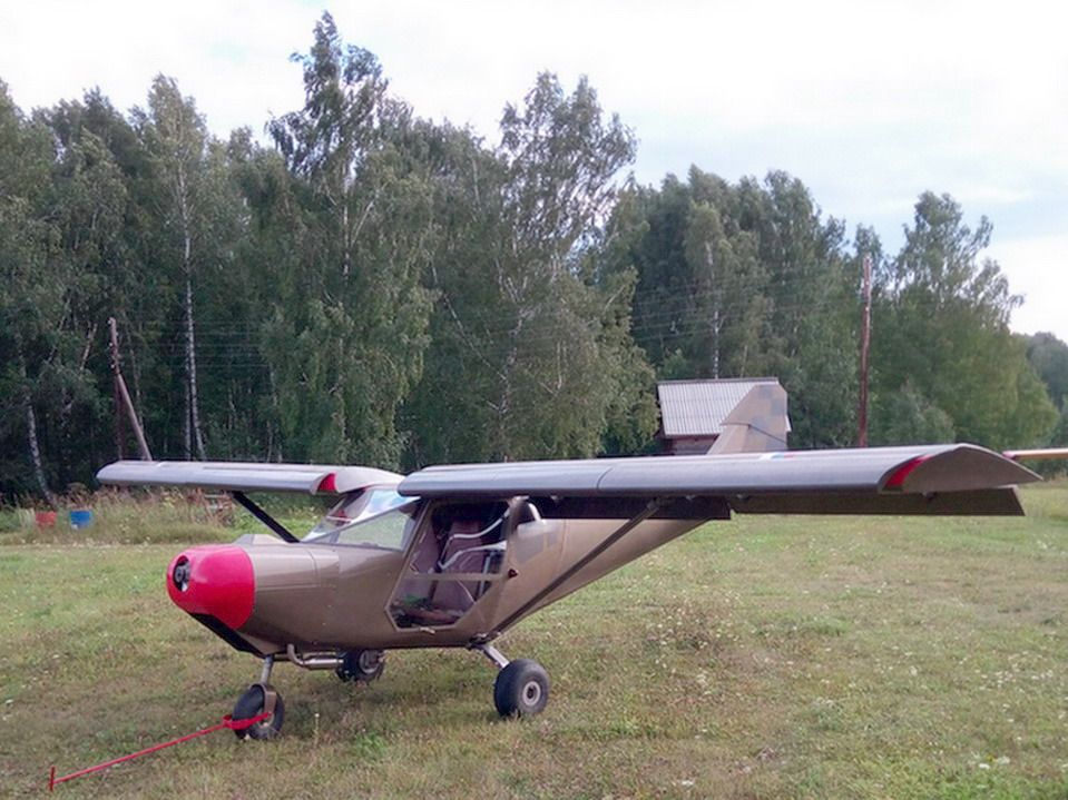

Добрались, друзья мы на месте.  И  🙂  успели чуть-чуть подсобрать…
    116,6 КБ · Просмотры: 165

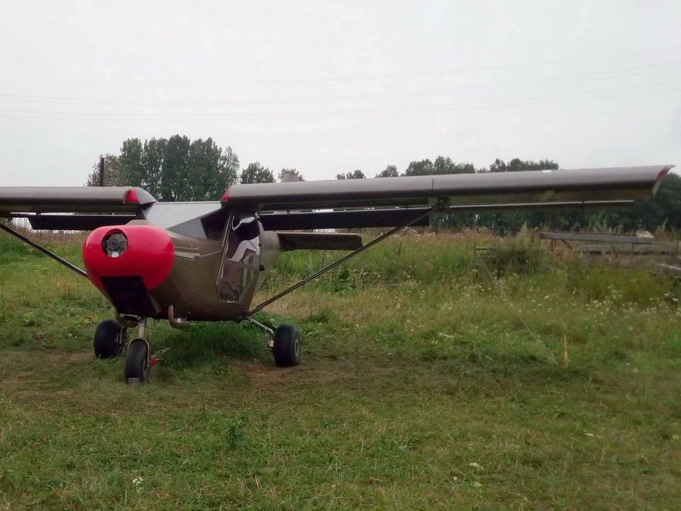

Прицепили, чтоб не полетел раньше времени.
    80,3 КБ · Просмотры: 172
Ну, что  теперь  в  полет................... :~)?
Володя,поздравляю с окончанием строительства и началом испытаний. Не спеши сразу в небо, делай все по порядку
прогазовки двигателя, рулежка, пробежки,подъем колеса,подлеты.... Удачи тебе.
Володя! Прими поздравления! Это самый первый шаг, но я считаю, он самый значимый! Дальше - проще.. Теперь назад дороги нет  😉

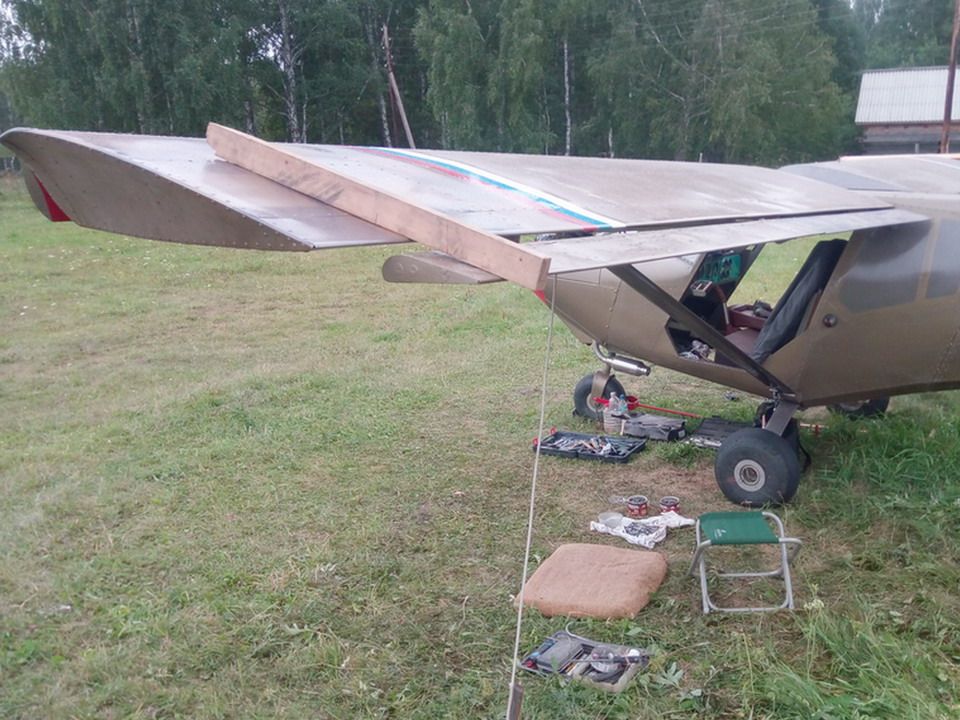

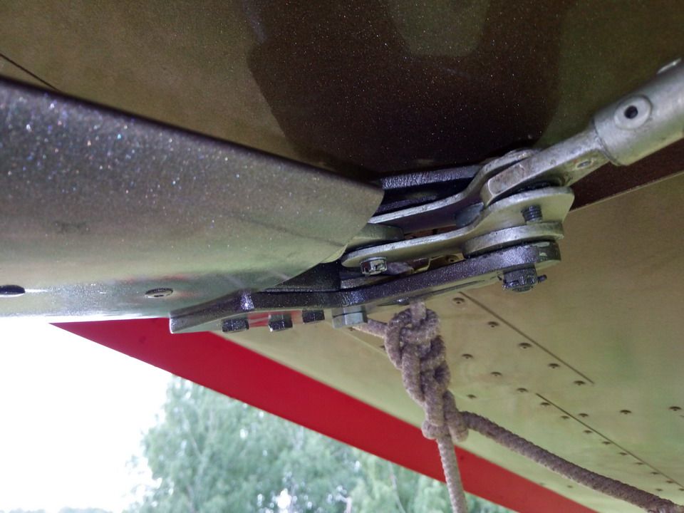

Идет завершающий процесс сборки. Работы очень много, каждое соединение приходится регулировать, подгонять и контрить.

Элероны и закрылочки уже дышат. Осталось тяги на хвостовые рули пробросить, ППД прикрутить,  винт поставить, и т.д...
Не тороплюсь, делаю все скрупулезно.

День добрый.Машинка и вправду симпатичная,прям как игрушечный самолетик из мультика.Рад за Вас,говорят красивый самолет хорошо летает,так пусть так и будет. есть пара вопросов,какой вышел вес фюзеляжа(у меня похоже под 90кг вылезет).И сечение и длина тяги элерона внутри подкоса.

Длинна тяги элерона 1930мм, труба Д16т- 20мм стенка 1мм.
