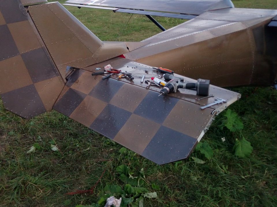

Конечная сборка хвостовых рулей.    🙂
    111 КБ · Просмотры: 205

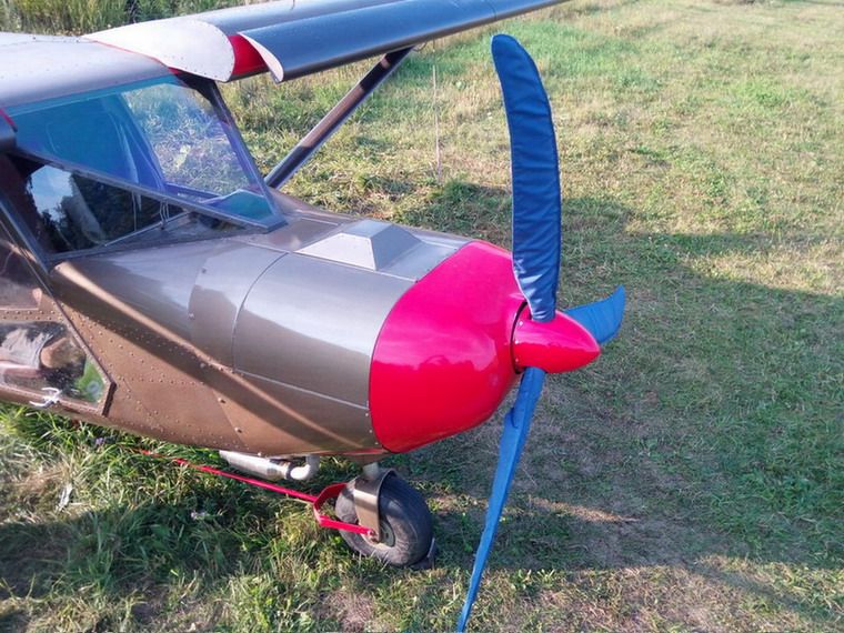

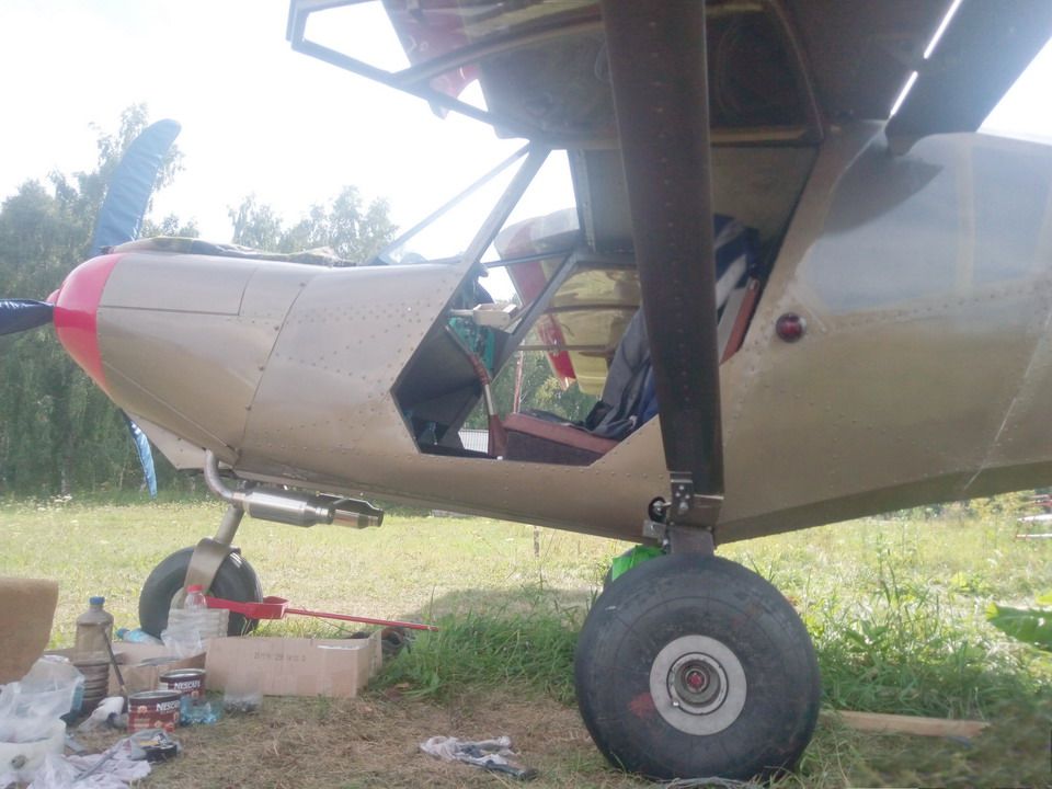

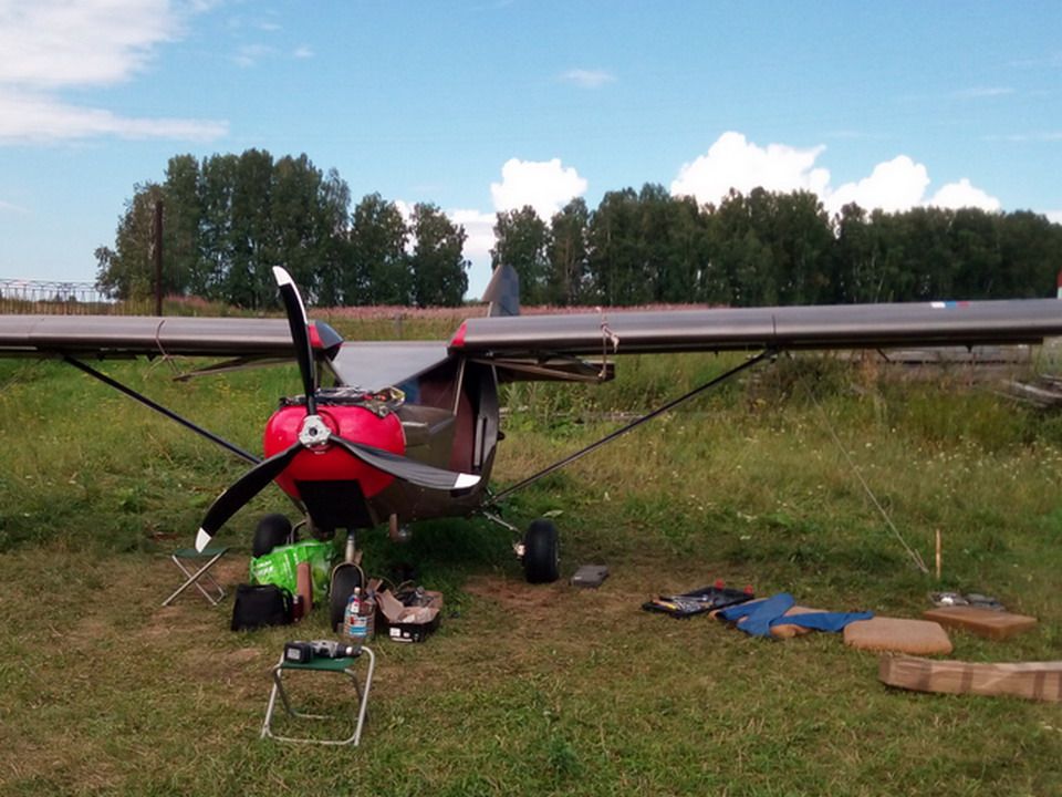

Установлен воздушный винт.    🙂
    108,2 КБ · Просмотры: 205
    108,9 КБ · Просмотры: 167
    109,4 КБ · Просмотры: 193
Ну, Рысенанд  готов  к  полету, зачетно  смотрится.  Теперь  главное  не  спешить..........хотя,  это  я  наверно  зря  написал, это  Вы  умеете.  Удачи  в  облете.

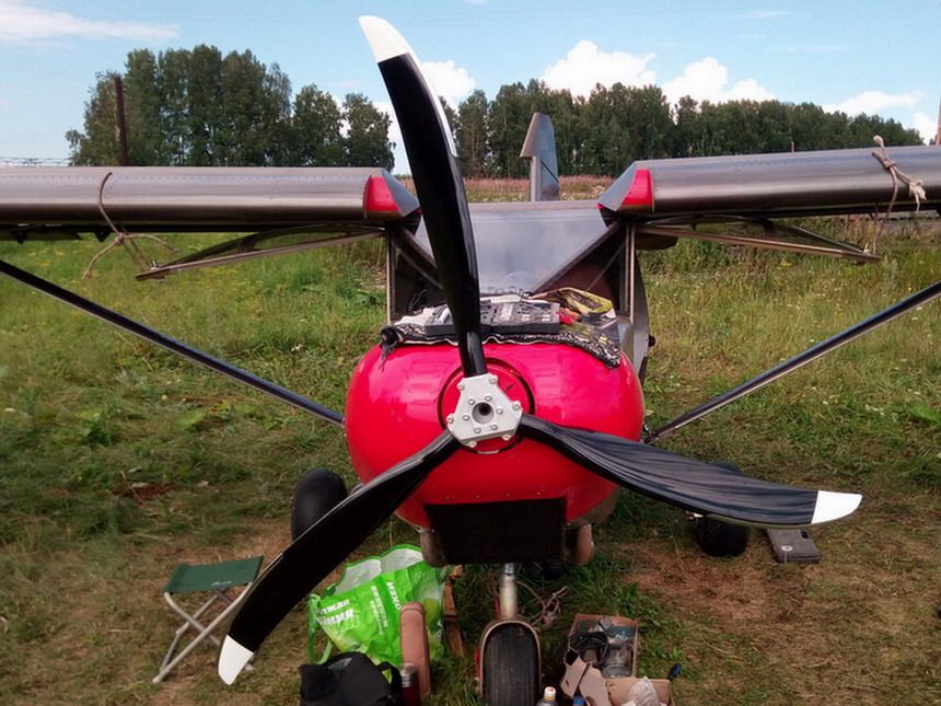

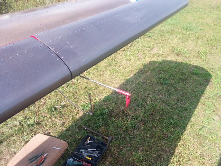

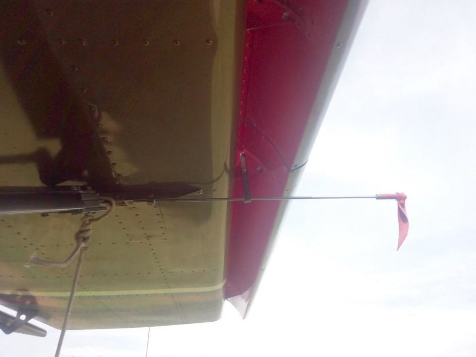

Прикрутил ППД.   🙂
    117,7 КБ · Просмотры: 192
    41,7 КБ · Просмотры: 202
Это , наверное не ПВД, а ППД. Принимает только полное давление, а статика берётся из кабины. Пока не поздно выводите статику из кабины, иначе при изменении оборотов двигателя будет меняться скорость и  вертикальная скорость...
Замполит..., Все нормально,    🙂    все выведено.  Ответ #1345

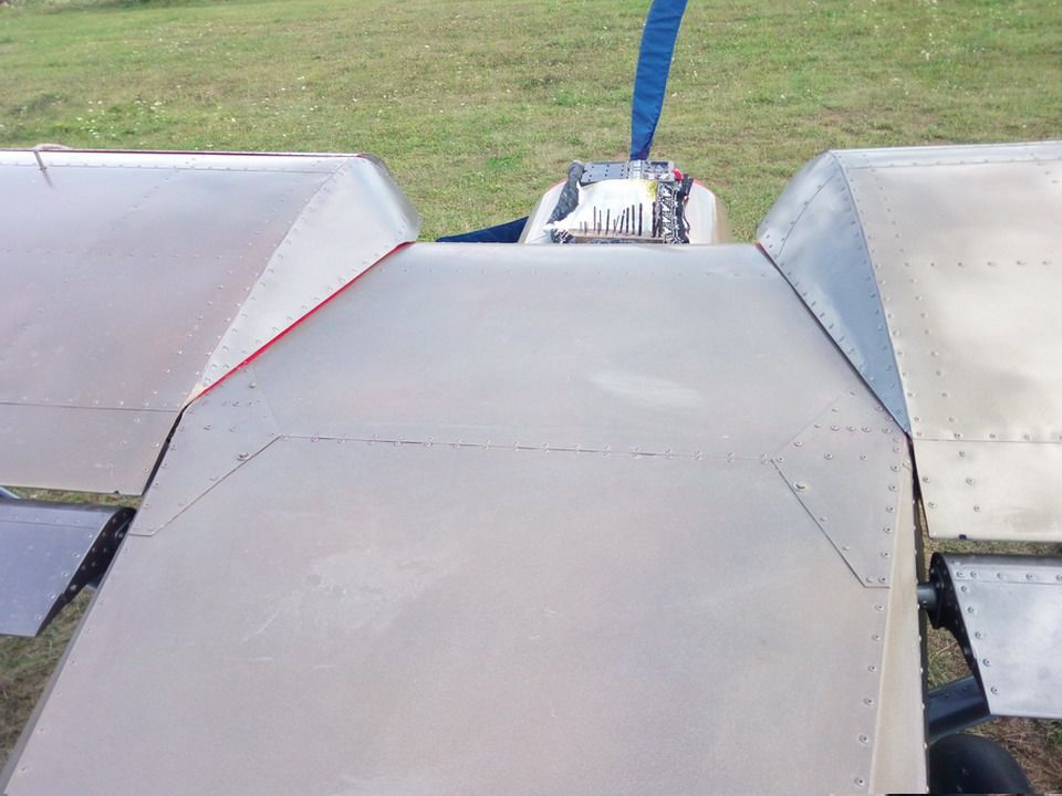

    86,9 КБ · Просмотры: 173

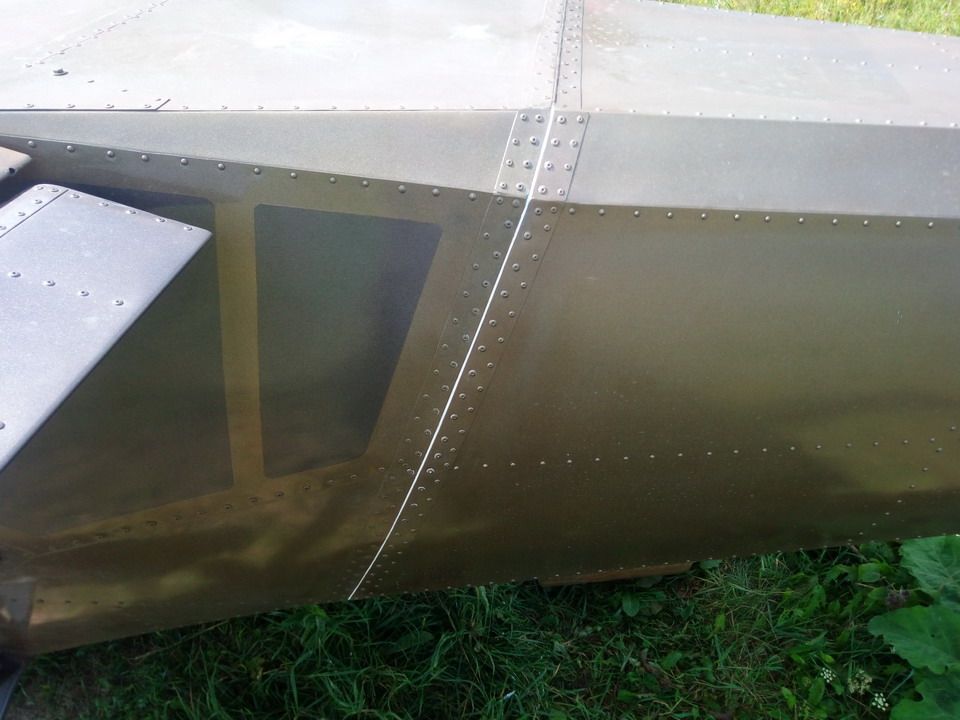

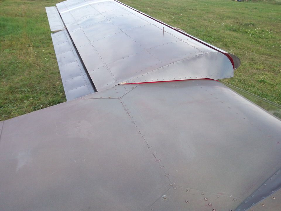

Вчера, швы промазал герметиком...
    72,6 КБ · Просмотры: 194
