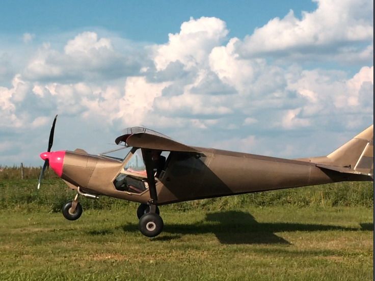

   Друзья, cамолет подготовил, сделал опробования двигателя. Винту установлен на угол в 17°.     🙂
Хочу отметить, что для двигателя «EJ-20» этот винт мне кажется легким..
5000 оборотов мотор развивает при даче газа всего на 30%. То есть при самом минимальном расходе топлива.
Возможно ли установить угол лопасти винта на 19° ???
Прошу подсказать, может кто- то уже сталкивался с подобным.

Сделал многократные пробежки на основных колесах.
Стоечку поднимаю на 50и километрах. Закрылки 15.    🙂

Винт  стоит  подгрузить  однозначно  .  Закрепите  самолет  за  хвост  фалом  и  увеличьте  шаг  винта  на  1-2  градуса  , посмотрите  обороты,  если  тяга  увеличилась,  добавьте  ещё  и  так  пока  обороты  падать  начнут,  это  и  есть  Ваш  угол  загрузки  винта.  Далее  приглашайте  пилота  и  он  уже  при  облете  Вам  скажет  реально, что  делать  с  СУ  и  винтом,  т.к  СУ  на  скорости  как  правило  разгружается.
Винт по паспорту устанавливается 12°± 5°,   17° это максимальный угол.
Можно ли добавить пару градусов с учетом погрешности, спрашиваю у знающих?
Володя, я ставил винт лугапроп 1,75 м, только не саблевидный... Пробовали на разных углах, но нормальной тяги так и не добился, пока не заменил на киевпроп 1,8 м... и двиг у меня стоял слабее - EJ 18, так что на твой 1,75 - думаю будет маловат. Летать конечно будет, но всех возможностей самолета не покажет... Затяжеление винта -  лучший результат получился при 4850 - 4900 оборотов на взлетном режиме...
Понял , спасибо за совет. Александр, а на каком участке примерно двигатель выдавал эти самые максимальные обороты?
РУД до упора был?
У меня получается на максимальный режим выходит при даче газа на 1/3ть.
Тут похоже нужен винт на большую мощность у меня винт авиаспектр 21 градус угол установки сейчас кажется.

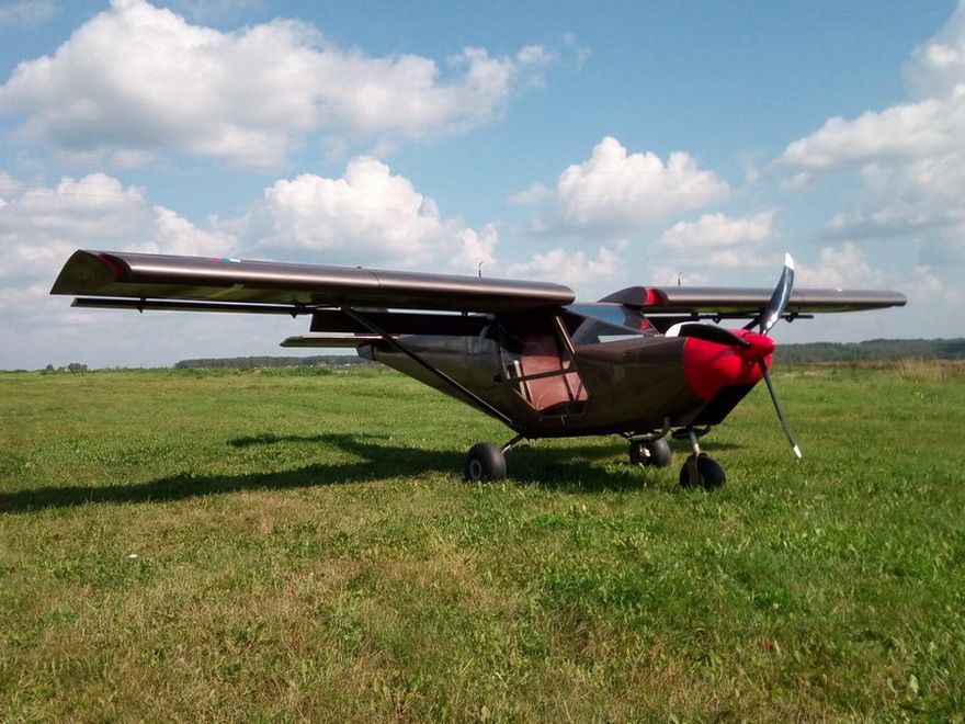

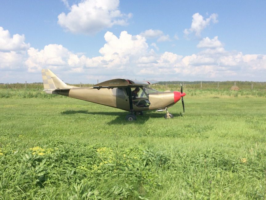

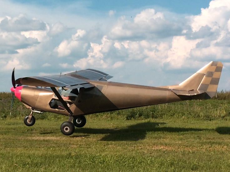

Вообще винт мне нравится, его тяги хватает.
Самолетик взлетает на скорости 60 километров. Ветер 2, 3 метра слева.
На 80 устойчиво летит.     🙂

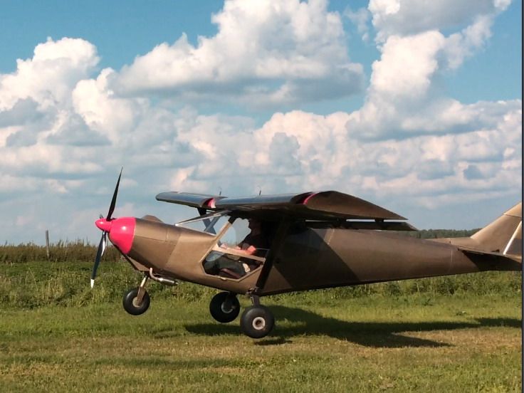

Андрей, у двигателя  мощности предостаточно.     🙂
Получилось очень удачное расположение радиатора. При температуре наружного воздуха 25° , максимальная температура двигателя на максимальных режимах не превысила 80°.
Редуктор пока закрыт,( окна охлаждения еще не делал), температура масла редуктора кратковременно достигала 90°.(на малом газе на стоянке после подлетов,  а при увеличении режима температура масла редуктора сразу падает до 80°.)
