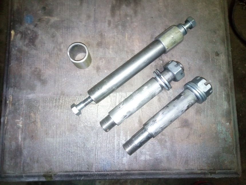

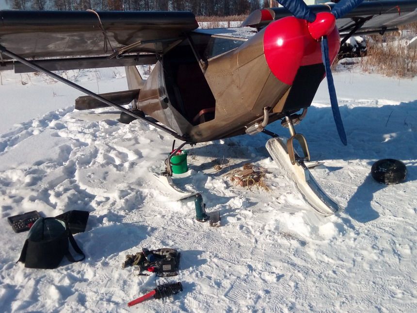

Для быстрого снятия и установки зимнего набора обуви выточил дубликат осей.
    79,1 КБ · Просмотры: 267

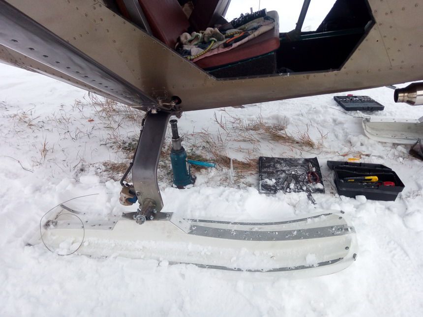

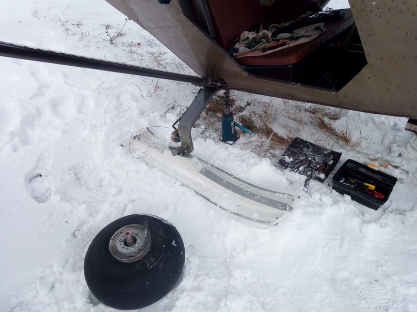

Друзья помогли нам лыжами. Вес одной, семь с половиной килограмм.    🙂
    69,9 КБ · Просмотры: 232
    78,9 КБ · Просмотры: 229

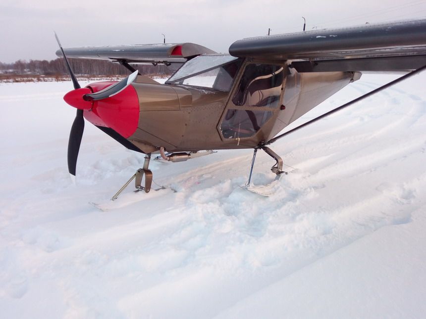

2х основных колес в районе стабилизатора хватает удержать самолетик в таком положении...  🙂
    118,3 КБ · Просмотры: 242
    50,1 КБ · Просмотры: 255

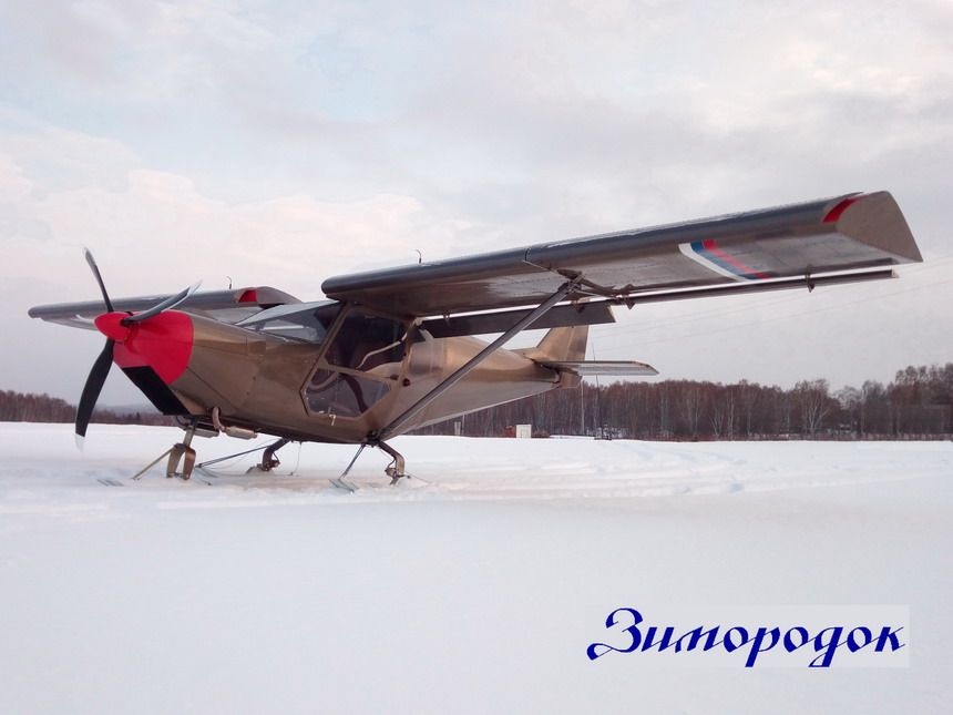

Имя  пришло, самолетик назван,  «Зимородок»     🙂

Необычайно красив получился получился (Шоколадный) Зимородок! Удачи самолетику его РОДИТЕЛЮ в освоении небесного пространства! : Все же овальный фюзеляж больше идет самолету. :IMHO

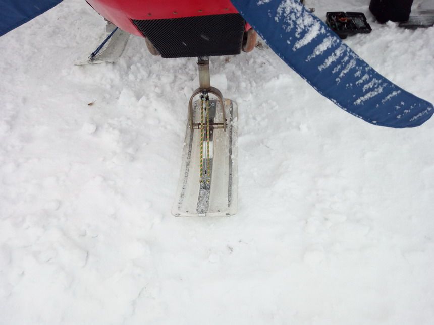

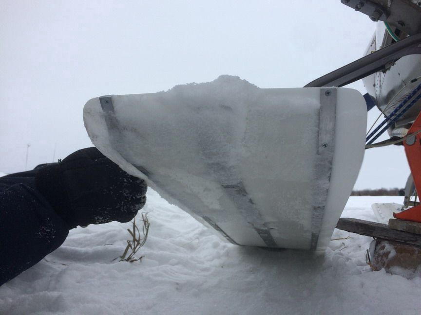

Потеплела зима,  -10. Лыжи за время погодных каникул покрылись хорошим куржаком. Чистить пришлось наросты..     🙂
Может кто подскажет средство, как избежать подобное явление?
    47,7 КБ · Просмотры: 251
