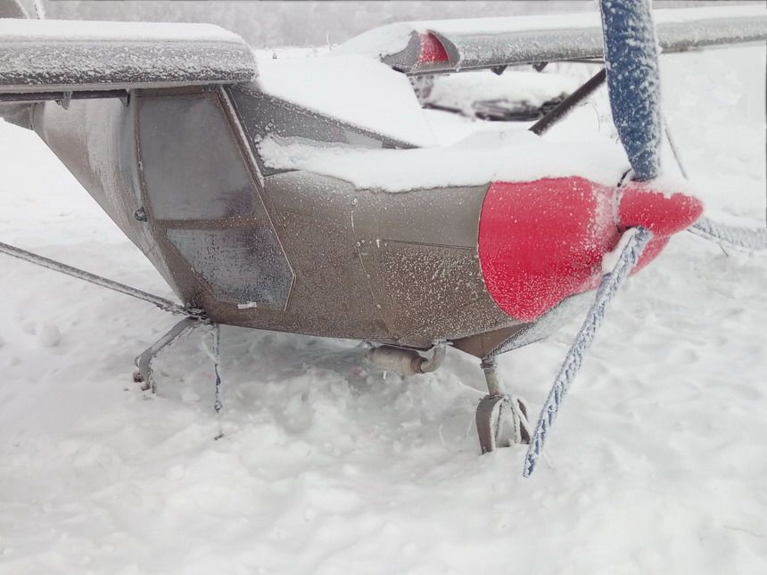

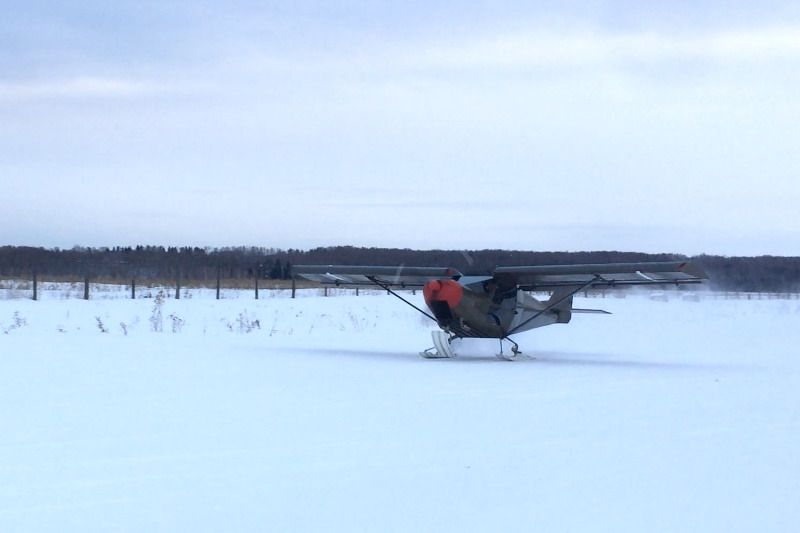

Давеча, полностью засыпал лыжи снегом, посмотрим что из этого получится..   🙂
Зимородок..  🙂

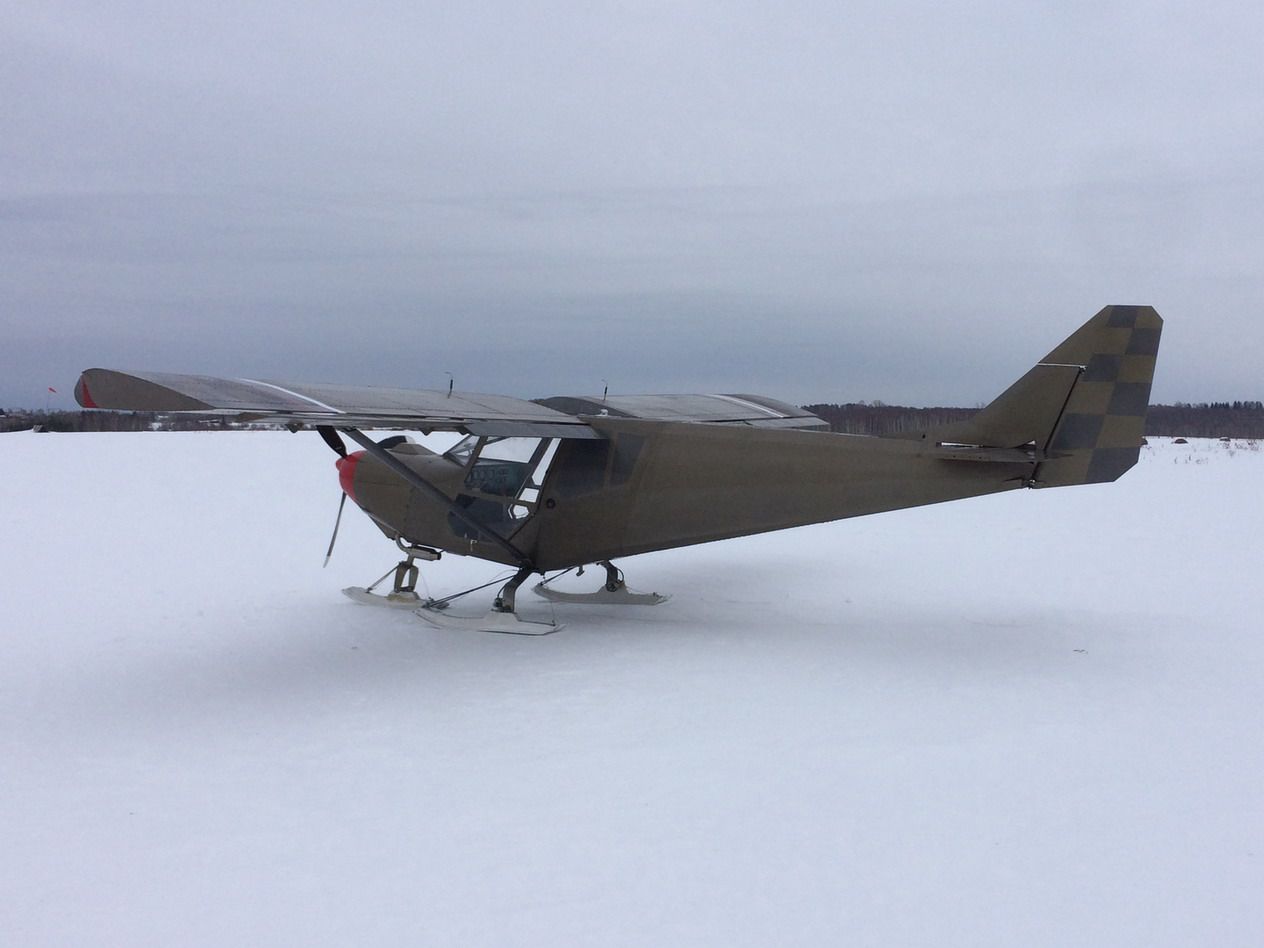

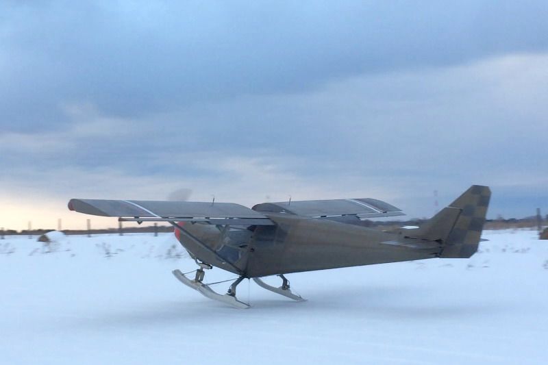

Побегали по полосе…     🙂

Чтоб снег не налипал (если пластиковые лыжи стоят), горные лыжи и сноуборды парафинят. Обычно в магазинах, где продают, есть сервисные центры. Там и делают.
Попробовать можно, вот только насколько хватит такой обработки.
Нужен какой-то особый способ хранения, чехлы сверху одевать или еще что..    🙂

Вы  как  с  неба  упали  ей  Богу,Вы  хотя бы  на  других  посмотрели  как  обслуживают  самолеты  зимой.  Чехлить  по- любому  и  все  поверхности. :STUPID
Володя подожди до весны, жалко самолет да и тебе по холоду оно надо. Самое главное самолет летает.
мир , мы ведем здесь разговор о лыжах.
Осмотр подошвы лыжи и удаление снежной корки очень трудоемкий процесс даже для этого маленького самолета.
    Речь шла об этом.
Важно знать: образовавшийся куржак, чреват в разбеге. Самолет едет но скорости отрыва достигает гораздо позже, при прочих равных условиях. Не имея запаса в тяге можно не угадать дистанцию разбега.
     А чехлить самолет или нет, вопрос чересчур спорный и неоднозначный. Уж очень много мы знаем случаев когда это самое зачехление превращало исправную матчасть в негодность.
    Чехлить или нет, дело индивидуальное и обособленное..       🙂
Про  лыжи  могу  сказать  одно  дело  тут  в  материале  и  расчетах  под  вес  конкретного  типа.  Мне  понравились  пластиковые  лыжи  казанские  кажется,  широкие  никто  их  не  мажет, облетаешся.
Про  чехлы  однозначно  скажу-  Чехлить, только  материал  чехлов  должен  быть  правильным  и  стараться  накрывать  самолет  до  того  как  он  обледенеет.

Катиться на лыжах одно удовольствие, самолет бежит ровненько с грунтовой полосой не сравнить.
  Уменьшил угол установки передней лыжи относительно фюзеляжа (задний тросик укоротил).
Ранее в полете при увеличении режима мордочку забрасывало вверх.
