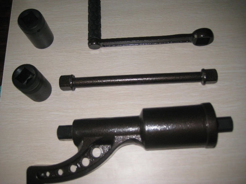

А можно еще фото показать с разных ракурсов  Вашего трубогиба ? [/quote]
А сколько стоит  такая мясорубка ?
Стоит я вроде писал в магазинах около 2000руб
Вот так переделывал..На скорую руку!
    32,5 КБ · Просмотры: 150
