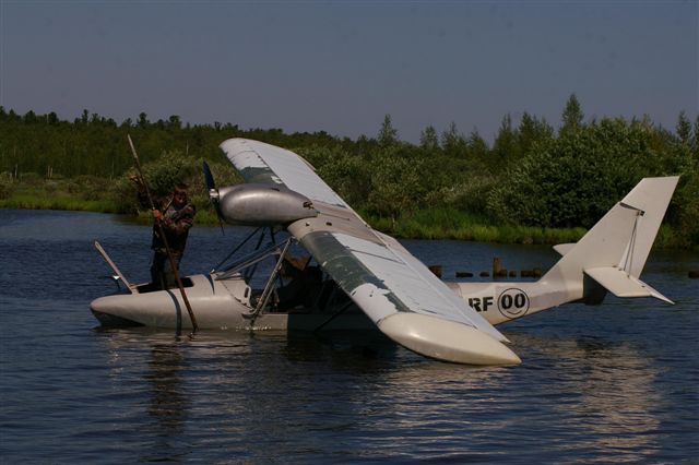

Хочу соеденить тросами заднюю часть этого фюзеля с крыльями. Некоторые советуют воспользоваться не тросами, а 25мм алюминиевыми труьами, чтобы все "окаменело".! Выскажите, пожалуйста свое мнение. - тросы, или трубы.?
У Че-2... центроплан состыкован с крыльями шарнирными проушинами и когда реакцию момента между лодкой и крылом обеспечивает трос то все шарниры по чуть чуть проворачиваются, задняя часть центроплана упругодеформируется, в общем  весь пролёт крыла от крепления  одного троса до другого  превращается в резиновую игрушку.
Я не могу чётко объяснить (Мозгов не хватает), но  чтобы понять, достаточно потягать за поплавок Че-22 Корвет, а потом Че-23.
Думаю к вашему не Че.. аппарату это не относится, но точно знаю что если вся силовая схема не в одной плоскости то самому разобраться сложно, надо привлекать специалиста.

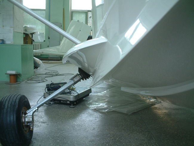

У меня Чешка с убираемыми шасси. Размер колес 350х150 не маловато?  И титановая рессора крепиться практически вертикально - выглядит очень подозрительно будет ли она вообще отрабатывать неровности поля или вся нагрузка пойдет на корпус. На сколько долговечно на Чешках такое шасси или только для ровныхВПП?
че-22 лучше по полю систематически не эксплуатировать.
шасси на корпус нагрузки передаёт большие.
"дорожный просвет" мал, можно приложиться реданом о кочку.
хвостовая часть и её крепление к лодке не предназначены для восприятия нагрузок от ухабов и кочек.

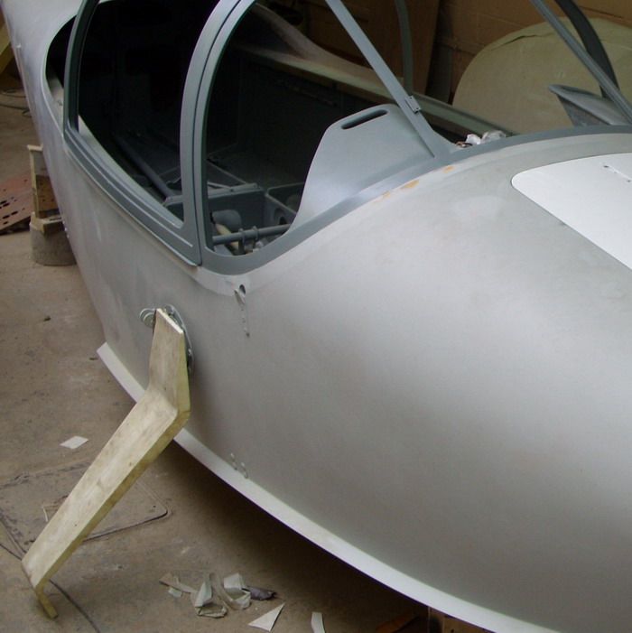

Если не рассматривать дверцу в лобовом стекле, как основной выход, то использование её особо не напрягает даже в компоновке че-22 (без ступеньки) при массе юзера под 100кг
Фото от Лыжника на тему форточки

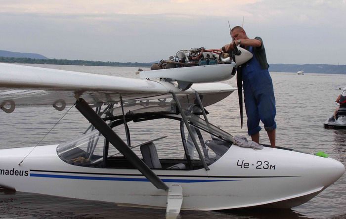

Вот еще фото на тему о пользе выхода на нос в гидросамолете. Очень удобно для обслуживания двигателя.

 Спасибо за советы и фотографии о выходе на нос. Убедительно.

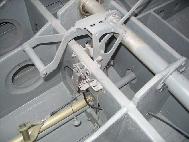

Сохроню чтобы потом не жалеть. А, может быть есть фото механизма подъема шасси и их фиксации (буду признателен).

По поводу вопроса BUR о шасси:
Я вот долго не мог понять почему именно эти колеса(350х150) ставят на свои амфибии Чернов да и "Гидроплан" тоже. Тяжелые, маленького размера, на берег не выехать если песок, мгновенно вязнут. Одним словом, полное безобразие. Оказалось, что такие просто были доступны и относительно дешевы. Похоже, теперь закончились и на  Че-23 ставят нормальные 15х6.00-6.
Такое же недоумение вызывает и рессора на Че-22 и Корветах. Не может она прилично работать. кто хоть изредка летает с грунта, наверное, подтвердят.
Намного грамотней шасси на киевской амфибии Аэропракт А-24. Рессора стальная, хороший лом напоминает, но работает как надо. Борис Чернов сейчас на свои гидросамолеты тоже неплохие рессоры устанавливает, в сочетании с нормальными колесами вполне можно использовать в сухопутном варианте.

А, на Че-23 рессора пластиковая?
и как всетаки фиксируются колеса в крайних положениях?

На Че-23 рессора пластиковая.
У меня есть фото механизма выпуска-уборки шасси. По фиксации да и вообще по более детальным вопросам  Вам  лучше было бы поговорить с Черновым Борисом Валентиновичем. Правда, не уверен, что он бывает на этом форуме. Контакный телефон его выше по ветке настойчиво давал eXmajor.

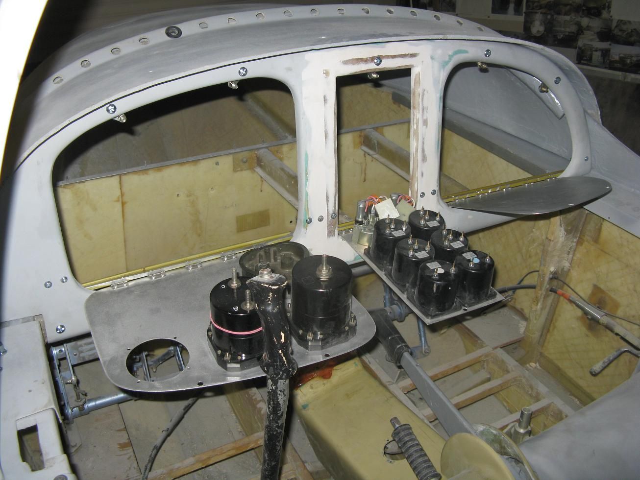

А вот этот размер колес  15х6.00-6.  сколько по наружнему получается?  Спасибо за фото узла, много для себя почерпнул(просто негде посмотреть). Если что-то есть еще по салону буду благодарен.
Получается на Вашем ЧЕ-23 в прриборной панели встроены  две ступеньки, а как же в ЧЕ-22 - протискиваться между крышей и приборкой? Нужно быть акробатом?
Серега а у тебя панель приборов не пеликановская случайно?
4. Предусмотрен ли аварийный сброс дверей? Мне кажется для гидро это важно.
Действительно важно!Убедился на личном опыте,когда вылезал из затонувшего вверх килем Че-22,правда противоположную дверь сорвало и так,но почему-то вылезать хотелось именно через свою,которую придавило центропланом. 🙂
  Панель была питерская от В.Тимощенко. Но, немного не устраивала поэтому теперь вот такая с откидными приборами.
