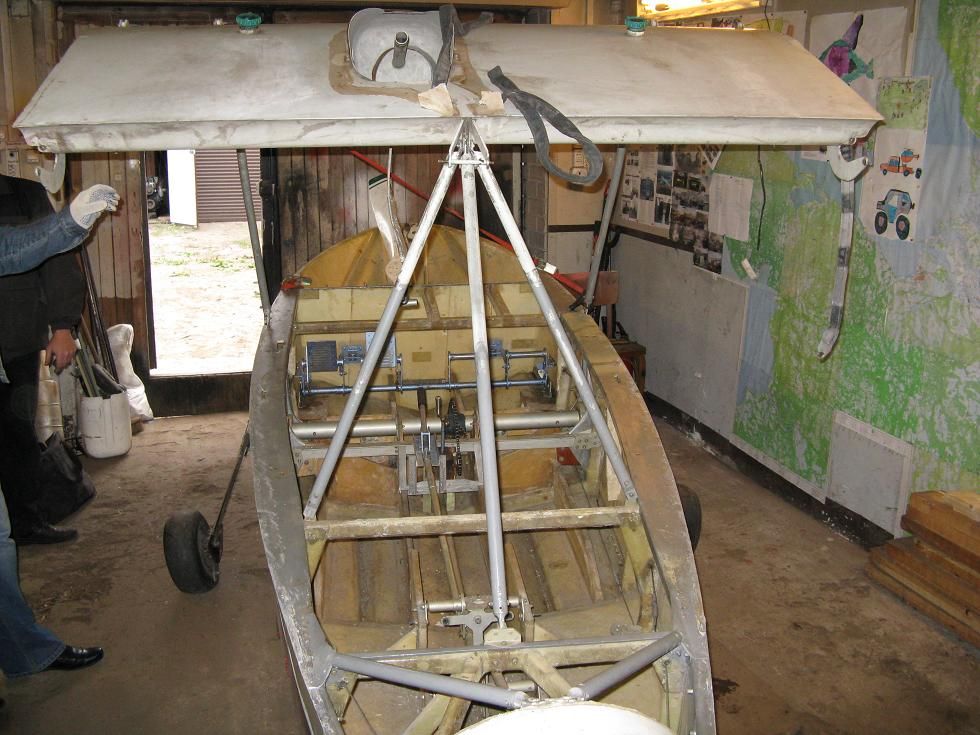

3. Не жёсткая конструкция, крыло живет своей жизнью,
Хлипкость конструкции действительно наблюдалась, но когда заменил тросы идущие от крыла к транцу на две трубы от центроплана к носу, то всё окаменело. Никакой хлипкости!

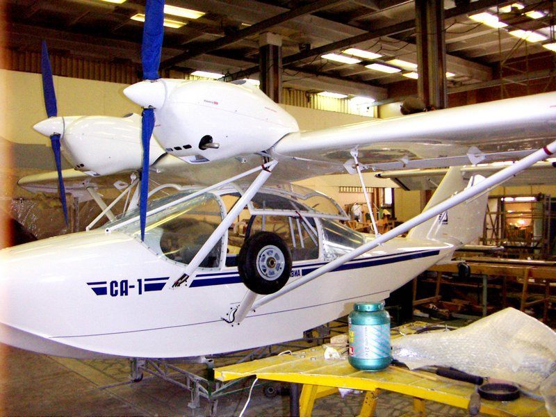

Та же "беда" у Че-25 и Че-27, а у серийного клона решено так же как у Вас:

У Че-2... центроплан состыкован с крыльями шарнирными проушинами и когда реакцию момента между лодкой и крылом обеспечивает трос то все шарниры по чуть чуть проворачиваются, задняя часть центроплана упругодеформируется, в общемвесь пролёт крыла от крепленияодного троса до другогопревращается в резиновую игрушку
"Пространственный механизм". На картинке BUR выше (центроплан со спасситемой) четко видно: задняя "прирамида" жестко держит центроплан в одной точке, а передние стойки "гуляют" в горизонтальной плоскости... Чтобы этого не было ставят дополнительные стойки.
А вот подкосы от бортов лодки к верхней точке 1шп. балки-это нововведение "Гидроплана" или частная инициатива?
В свое время В.С.Ермоленко(тех.дир.МВЕНа) настаивал на установке подобных подкосов "чтоб крепше было...",я же противился этому,мотивируя тем,что хвосты и так не отваливаются,зачем лишний вес возить и лишнюю работу делать...
Может Вы об этом? Про вес смешно говорить, а сопротивление тросов, наверное, даже больше, чем у стоек.

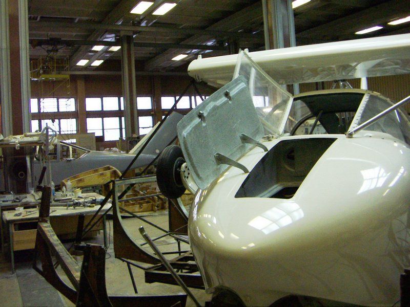

И еще вопрос - люк переднего багажника съемный? И как крепиться?
Люк переднего багажника:

А почему на приведенных фотках стекла крепятся на винтах, как на древних Чешках. Вроде гораздо красивей вклеить, да и трещины вокруг отверстий со временем не образуются.

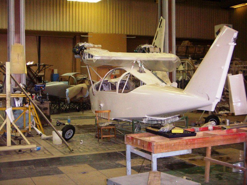

Как я уже писАл ранее, даже Че-23М значительно отличается от Че-23: имеет удлинённую носовую часть лодки (это значит: имеет бОльшее водоизмещение и более лучшую курсовую устойчивость на воде), имеет усиленную хвостовую балку, имеет хвостовое колесо вместо костыля, ну, и ещё кое-что по-мелочям.
"имеет усиленную хвостовую балку"... В чем усиление?
Наверное, такая же разница как между Че-25 и Че-27: у последнего выклеиваются корки на всю длину фюзеляжа, а у Че-25 до второго редана... и собраная полностью хвостовая балка с килем  просто приклеивается... к лодке.
Нет,я имел ввиду подкосы к 1 шп. хвостовой балки у лодки BURа.
Необходимость передних подкосов центроплана сомнений не вызывает.
