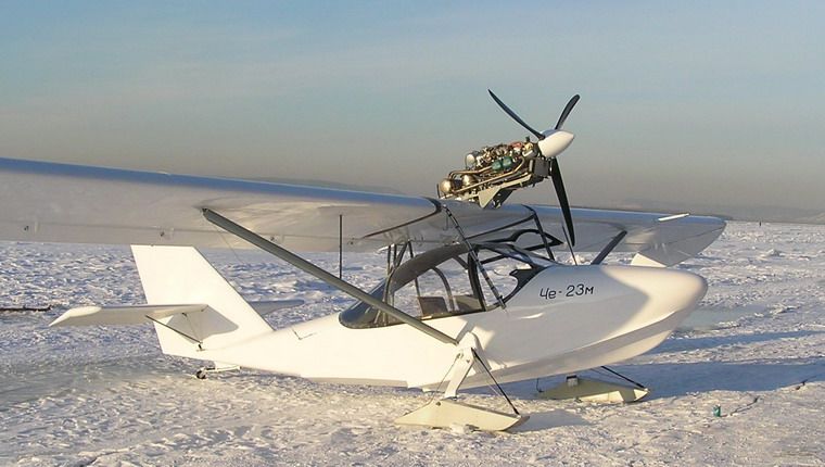

Вот очередной Че-23М полетел.
Только воды в Самаре для него не нашлось. Пока на лыжах, но весна не за горами.

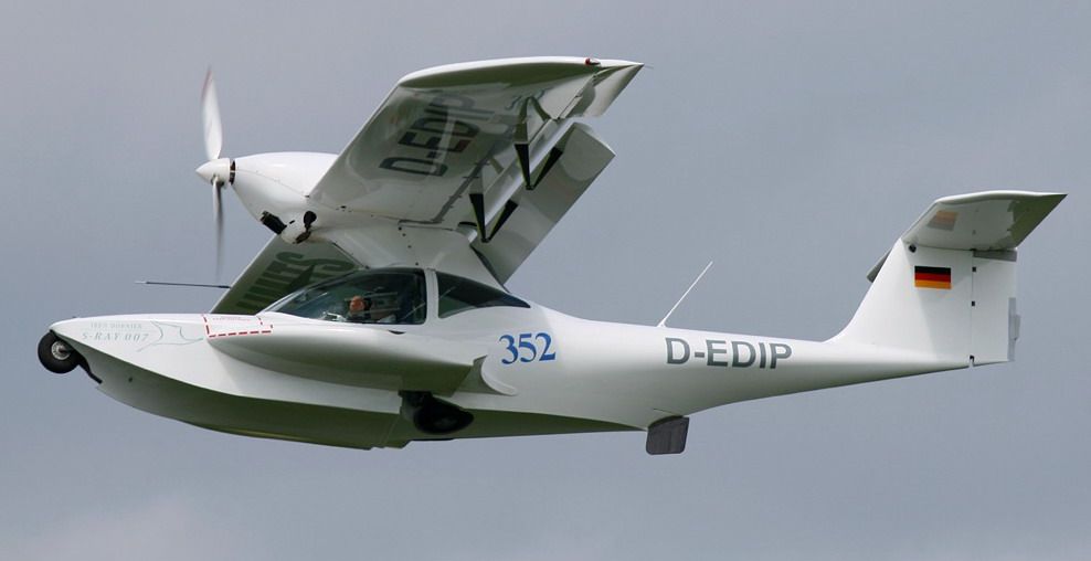

На том фото, где самолет решил под воду занырнуть, немецкая амфибия
"Dornier S-Ray 007".

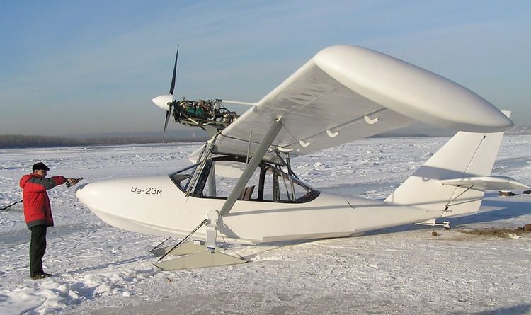

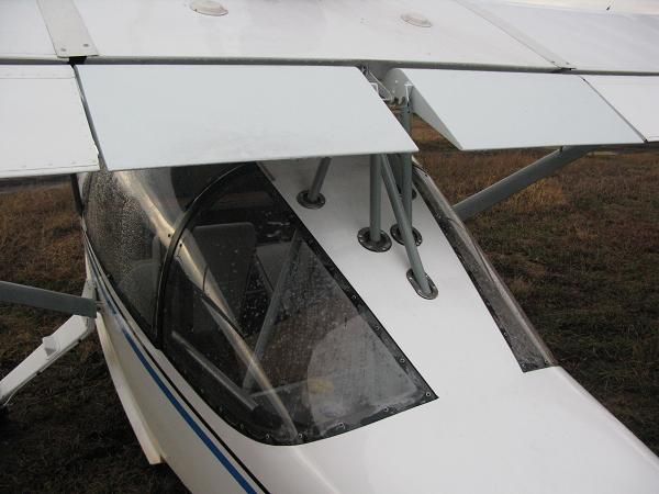

Разглядывал ЧЕ-23 в Самаре. Купили нашы карелы , да все никак не перегонят. Хоть убей, не пойму , для чего надо было крыло крепить на три точки? Сзади две стойки сходятся в одно место. Не зря народ пишет, что у нее крыло в полете "живет своей жизнью..."

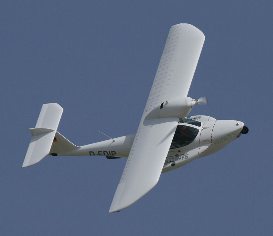

...нелепый гидросамолёт Dornier S-RAY!
D-EDIP Flight Display at ILA 2008: Dornier S-RAY just got blown aside by a formation of 4 Indian Dhruv-Helicopters, of which the last two still visible in the picture and waiting for the firefighters to stabilize the S-RAY.
...о чём это?
...пролетели мимо четыре индусячих вертолёта, и нелепый самолёт сдуло!
...а пажарники ждут, когда пролетят ещё две вертушки, что бы поставить на "ножки"-колёсики (стабилизировать  S-RAY! ;D )

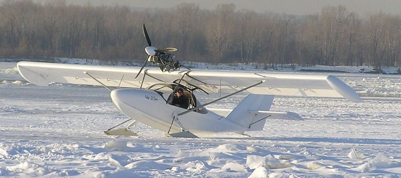

Как минимум 3 точки определяют положение плоскости в пространстве! ;D
Но действительно непонятно,почему Чернов не применил решение,внедренное "Гидропланом" на Че-22-дополнительные 2 подкоса к передним узлам.Это полностью решает указанную проблему? :-?
Это полностью решает указанную проблему? Озадачен
Не не полностью. Полностью это если еще растяжки от крыла к хвосту как у  kefis или приделывать центроплан к кабине как у А-24 или Ориона СК-12
А, если без растяжек от хвоста к крылу, то куда будет приложена тяга от моторов - через стержни не лежащие в одной плоскости?
Так они все за милую душу ныряют и кувыркаются. Главное что-бы выныривал и спрямлялся.
Можно , конечно, поспорить на тему "зачем этой птахе быть свободнонесущей", и по поводу ее парасольной аэродинамики с довольно толстым пилоном, да и подкрыльные поплавки поизящней и поэффективней жабр будут - на мой вкус... Однако - аппарат оригинален и самобытен, присмотреться к нему стоИт. Все-ж Дорние...
А вы думаете тяга от моторов прикладывается через растяжки от хвоста к крылу? 😱
Судя по фотографиям, вживую видел чешку, на растоянии вытянутой руки, один раз и то очень давно, тяга тяга от моторов с центроплана сдается на заднюю пирамиду. Расчалки к хвосту предназначены для восприятия моментов вокруг вертикальной оси.
Rafis:
При разной тяге на рулении или при полете на одном моторе возникает не слабая тяга приложенная какраз вокруг этой вертикальной оси самолета.
Сдается не тяга, а момент. И усилие в тросе меньше разности тяг двигателей.

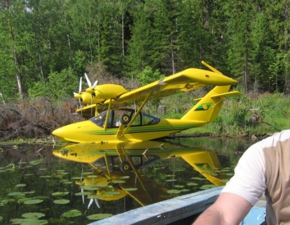

приобрел в прошлом году б.у Че-25 с 912.
в апреле поднял http://www.reaa.ru/cgi-bin/yabb/YaBB.pl?num=1241080060/0
опыта пока не чешки не много,  набиваю практику.
впервые слетал на рыбалку в тайгу почти за 500 км в одну сторону.
летаю на Ане в основном.
есть некоторые вопросы.
которые у меня стали появлятся в процессе эксплуатации смоля.
может кто подскажет.
самолет в горизонтальном полете , шарик 0, немного, но стабильно уводит в право,  если шарик педалью поставить на пол корпуса шарика  в право, смоль летит ровно...
считаю что это не совсем правильно, или это особенности 2х моторного самолета,  по идее от реакции винтов самолет должно уводить в лево, а тут стабильно тянет уводит в право..
если выравниваю элеронами получается левый крен.....
где можно приобрести электротриммер ?
после 2х  часов хода, рука, спина начинает ныть, усилее около 1 кг.
задумывлся по установки спас системы
Чернов сказал, что самолет не конструировался под нее,
и ее устновка не гарантирует,  что  места крепления выдержат открытие купола.
если у кого опыт установки на Че-25,
38 кг доп веса и немеряное количество денег за нее отдать минимальными шансами на успех, совсем не хочется.....
