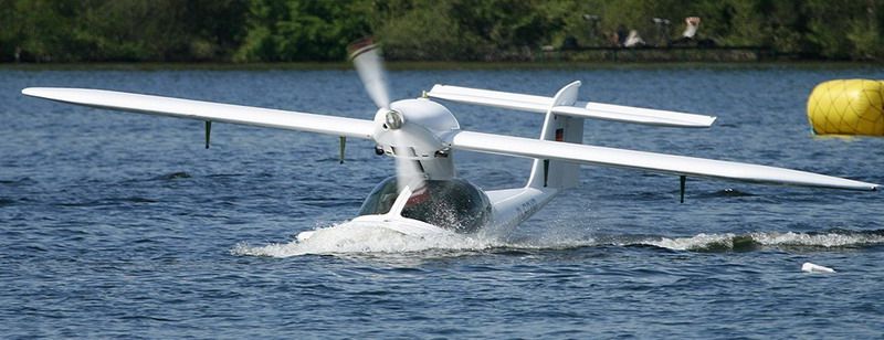

Вот еще один гидросамолет-амфибя, который должен вам напомнить всплывающую подводную лодку:
    52,6 КБ · Просмотры: 308

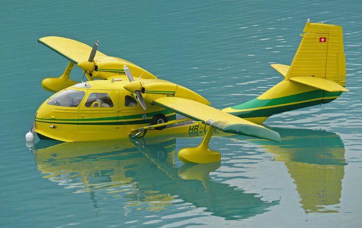

А мне больше нравиться вот эта машина. хотя ей уже лет 50:
    50,5 КБ · Просмотры: 253

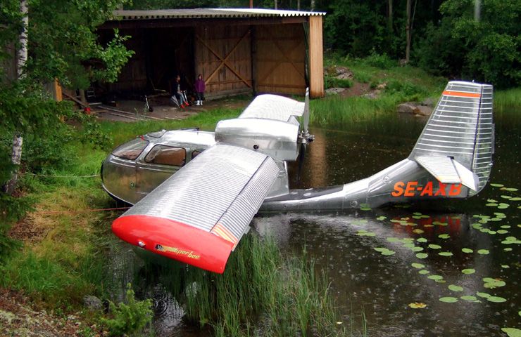

Есть и с одним движком:
    84,4 КБ · Просмотры: 246

Ваша симпатия к Си Би (если не ошибаюсь),понятна,это самолет с другими возможностями,но и другого класса(ценового в том числе).
За пятак щастья не купиш. 😉
Сдается мне ,что это момент аварийного погружения,когда самолет превращается в ПЛ ,при посадке с поздним выравниванием,наверное в моем случае выглядело также! ;D

Да, это Репаблик... только это самоль того же класса, по крайней мере как Че-25, Че-27, причем тех же размерностей и веса: размах 12м и 1300кг, 200л.с.
