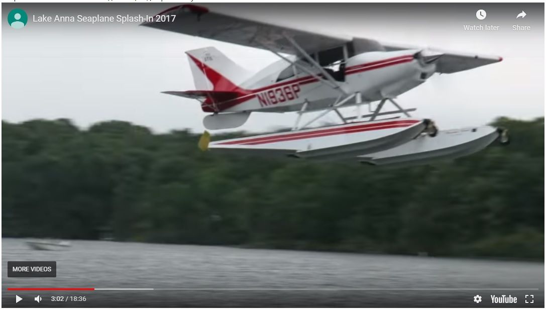

теперь сравните скорость полета Мауль и Че 22 с тремя человеками на борту и расход топлива.
Крейсерские скорости отличаются в 1,5 раза, длина разбега-в 3 раза, расход-в 1,5-2 раза.

Да, вот забыл... Поплавковые, в принципе, более скоростными могут быть. Абсолютные мировые рекорды скорости поплавковых машин тому подтверждение, а скорость гидролодок никогда не достигала таковой сухопутных самолётов.

Не куда их не сольют. Поплавки дают большие удобства и унификацию. В любом случае шассии лодки это как бы времянка. А здесь поплавки времянка. Как тапочки, переобуть, и самолёт. Лодка больше привязана к воде. Постоянно возит комплект ненужных вещей, колёса. Не приспособленные для постоянной эксплуатации на суше.
