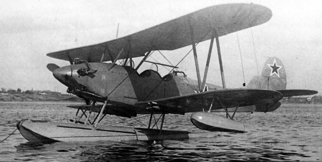

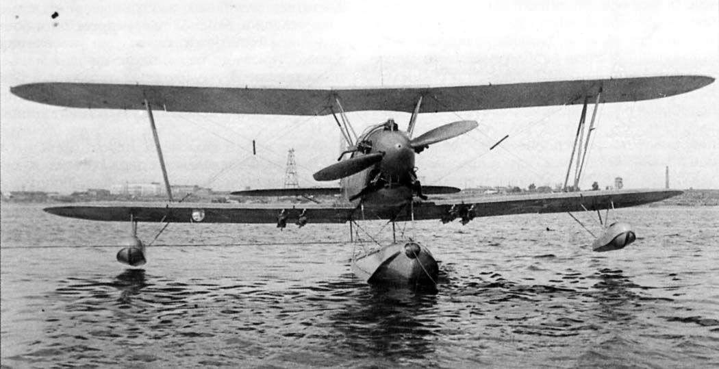

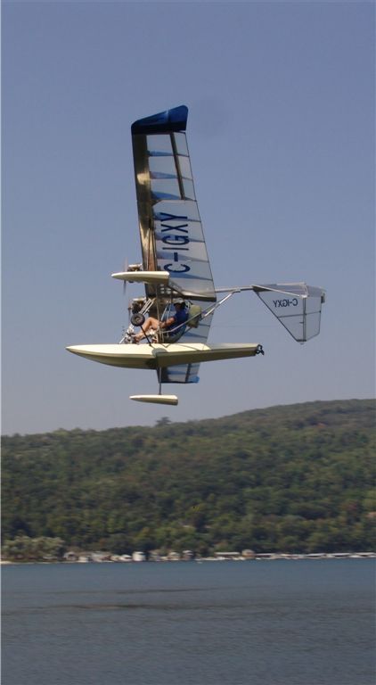

И так мнения разделились на две группы, поклонники лодочники и поплавки.
Я бы,все же,спросил за "середину" - почему практически исчезла однопоплавковая схема?
Предполагаю:
- При наличии двух поплавков, легко входить и выходить из кабины не замочив ног...
- Проще организовать убираемое шасси...
А так, вроде ещё встречается...На особо легких самолетах...
Добавлю:
У катамарана меньше проблем с остойчивостью, меньше переделок донора(не нужно крепить концевые поплавки/шайбы), может быть выше мореходность.
ИМХУ

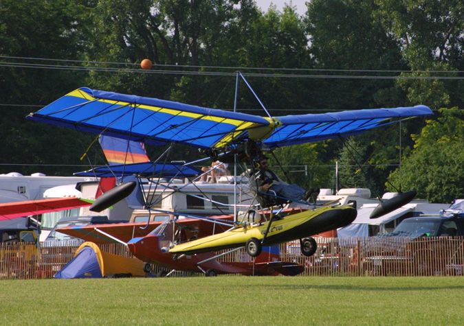

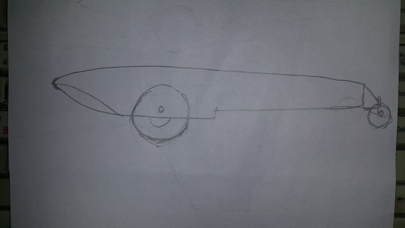

Я полагаю если из поплавка в самой нижней точке ( кромка редана) выставить колесо на половину то оно не изменит существенно характеристики поплавка. А на хвостиках поплавков закрепить пару колёсиков. Получиться полноценное шасси. Подвеска моего Ер 7 имеет узлы навески для поплавков с полноценной амортизацией.
Но это будущее. Пока нет желания заняться этим.
Глиссируют же на колёсах по воде.

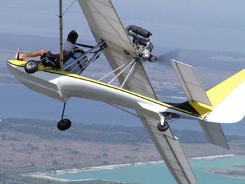

А вот ещё посмотрите, к стати здесь как раз есть схема типа предложенной мной, только колёски впереди. А посмотрите как взлетела первая балоружина метров 300 бежала я на такой дистанции два раза могу взлететь.
И при моей схеме ненужно так раскорячивать шасси и поднимать высоко. Ну что делать я же не грамотный.

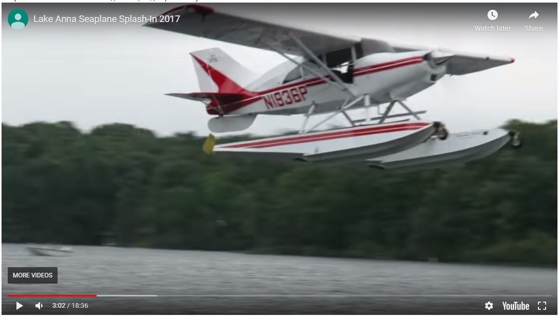

Верно. И Это-летающая лодка! 🙂 Покажите ещё поплавковый гидросамолёт способный поднять 6 чел. Предсказываю, он будет с мотором сил в 200 минимум! Моль М-5 с мотором в 235 л.с. не смог бы.
Колёсное шасси в поплавках, это весьма сложная, нежная и геморная штука, и чем больше полётный вес, тем больше проблем. Поэтому, не было тяжёлых поплавковых амфибийных гидросамолётов. А лодки-пжалста, Бе-12-пример.
У этой схемы, в отличие от вашей, при полетах с воды колеса убираются внутрь поплавка.

я хочу корпус лодки с гидролыжей по килю и зимой взлетать с брюха. На мой взгляд это идеально простая схема.
