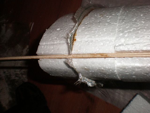

  По делу. Фото содержимого эпиталовских ведер - самое интересное цвет отвердителя, а не смолы. Смола всегда одинаковая, а вот отвердители очень меняются.
  Как можно судить по фото (а также по тому 45MF что у меня сейчас), 45я серия стала намного темнее чем раньше. Он не был "черным цвета отработанного масла", был темно-коричневым.  Примерно такой, какая сейчас выходит смесь.

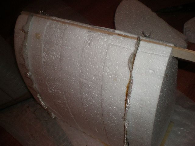

  Если лепить  крыло на шариковом пенопласте...
1) принимай в рассчетах, что обшивка - НЕПОДКРЕПЛЕННАЯ.
2) после формования - возьми ацетон и раствори весь этот пенопласт нахрен! Все равно прочности от него ноль, а влагу набрать может, пропитает пластик и попортит изнутри.
Отвердитель черный
Насчет пенопласта. Очень интересно наблюдать как уважаемая публика дружно об...лась при виде одной фотки. О чем это говорит???
А на самом деле я раньше никогда не резал пенопласт и не мазал на него смолу, стеклоткань я первый раз в руках держал, не прикасался, думал колется как стеклорогожа. Прилепил. Прочность и вес меня устраивают, Это несколько шагов вперед.

А смотреть не страшно, а просто ООООООооочень страшно! Если вот "это" полетит и в первом же полете не угробит вас, то можно будет отмечать второй день рождения!
А всем нам присутствующим здесь радоваться, что не случилось ЛП и соответствующие органы не выпустили новую бумажку-указку с грифом- ЗАПРЕЩЕНО... :STUPID
КАроче звезда в шокеее ( с интонацией Зверева ;D)
Отнимите у него кто нить инструменты и материалы, а лучше ту часть серого вещества которая отвечает за эту идею! 😡

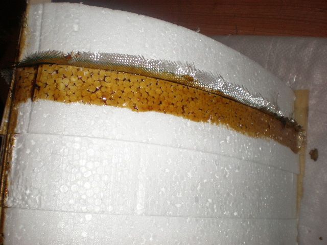

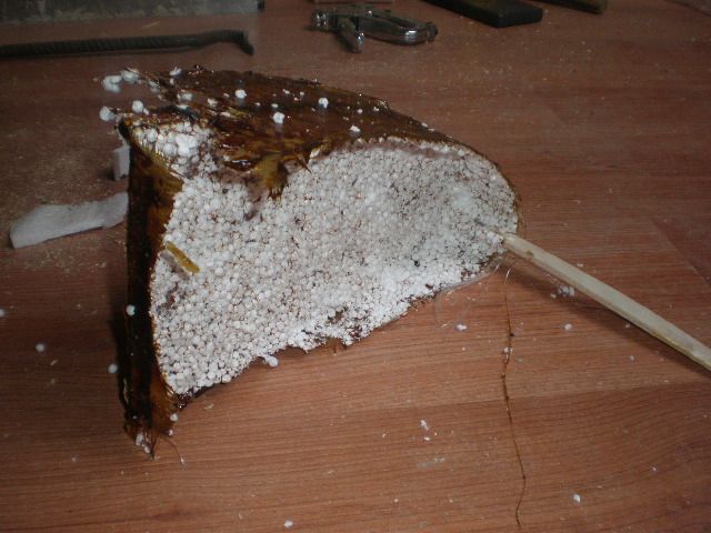

расстроганный вниманием к гламуру как явлению, пошел на поводу у публики и разломал первую поделку
пенопласт выдрал....................ожидаю аплодисментов  🙂
корочки растоплал.................бурных аплодисментов  🙂
а она приняла первоначальную форму ;D

И чтобы вам снились хорошие сны о безопасности полетов, посмотрите на следущие фотки
    40,1 КБ · Просмотры: 307
Тут я конечно излишне расстраиваю академиков, что взял пенопласт 50 мм, ну не было другого в тот момент. Конечно нервюра заполнения должна быть 250 мм
