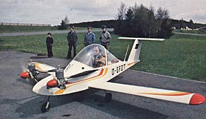

Вот пример минимализма
    14,2 КБ · Просмотры: 150
Да, это клевый самоль,  и БД5 из той же оперы. Минимализм минимализму рознь, создание с нуля по любому в копейку выйдет. А когда можно заказать большую часть комплектующих, недорого и в России, то "недорогой" самолетик можно и самому собрать.
Кри-кри - пример не минимализма как такового а решение самолета минимальных размеров.
В то же время в этом самолете пришлось использовать 2 мотора и 2 пропеллера, обдувающих каждый свое крыло очень точного профиля. Какой же это минимализм?
Не надо путать экономию в линейном размере и экономию ресурсов - финансов, материала, трудозатрат, энергозатрат и даже затрат умственных, хотя как раз желательно, что бы доля последних в конструкциях преобладала 🙂
Насчет тонкого профиля я бы поспорил, 21,3%, это правда без учета зависающего элерона

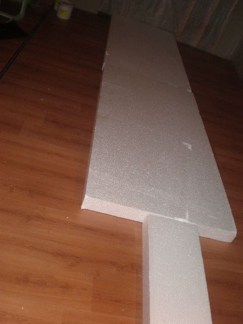

фюзеляжььь
ну конечно из пенопласта
100 мм
