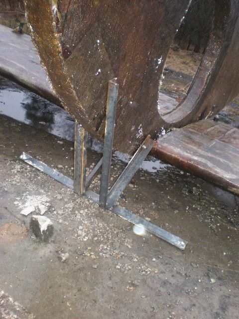

Это прообраз Моторамы Ивановны
сейчас просто опора

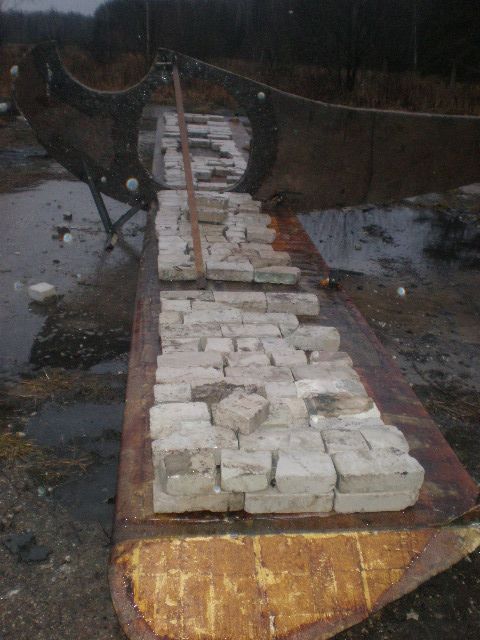

Какая-то сволочь кирпичи мои свагиналила 😡
целый день теперь потеряю 🙁

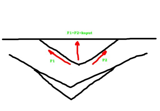

Писать на транслите объяснение дольше чем нарисовать.

а вот рисунок бестолковый, средняя стрелочка вверх давила, а крыло почему-то вниз сломалось
тревожно

неправильный рисунок!!! 😉
вместо зеленой поломавшейся детали, будет голова гламурного летчега!
А ее так просто не сломать!!! ;D
Пугаете человека, а он от этого и страдает. Крыло грузит на 6g. хотя в реале и 2 не будет, роняет, топчется по нему , вваливает килограммы эпоксидки. Самое несмешное начнется ,когда он поставит Тайгу с нормальным винтом и тягой под 160 кг, и этот аппарат (не сомневаюсь) оторвется от земли..... Сомневаюсь тока ,что будет много желающих(летчиков) облетать его, и автору придется это делать самому, а тут уж смех совсем плохой.
А я сразу сказал что он полетит, коряво но полетит, высоко и далеко. Просто нужно по серьёзней к этому относится. Крыло не сложится наверное и при 2г но кто знает что с ним будит через год два. Лётчик только начнёт храбрости набираться а оно возьми и хрустни.

теперь рисунок правильный и чтобы увидеть это, я и нагружаю крыло с фузиком
мне кааэца, что выдержит
а если ты думаешь, что сломается, дай прогноз на какой перегрузке
я бы на всякий случай ещё один подкос поставил......А так-фюзеляж вполне гламурный.Правда не вижу места под спассистему.
спассистему можно за спину пилоту там гаргрот будет
подкос прилепить не проблема, скажи куда
от точки крепления подкоса на крыле,до верхнего синего кружочка на фюзеле,(особо одарённые называют такие "душами умерших").Так более жёстко будет,да и нагрузка на фюзеле перераспределится.

это наверно капля на объективе
а душ вокруг конечно до фига, вокруг меня не меньше сотни летает
я пытаюсь их дрессировать, чтобы инструменты подавали
а они шалят, хулиганят, гайки прячут, провода путают
;D ;D ;D
а если я подкос из простой железяки 40х15х1.5 сделаю,
обижаться не будешь?
