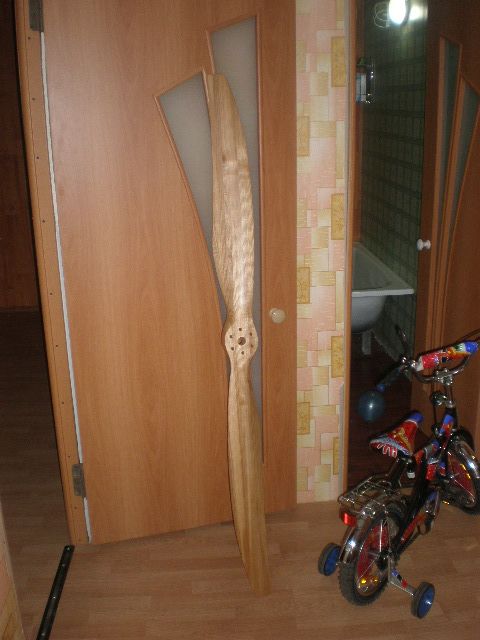

Первым делом я заказал винт, позвонил Эдуарду в Новомосковск
он сказал что будет строгать месяц, цена 6 тыр. я по почте кинул ему треху, через две недели он отзвонился
приехал забрал винт
винт хороший вроде, а так же новичкам рекомендую поболтать с Эдиком, он не ходит в интернет, но логику имеет интересную, а также смелый конструкторский стиль
еще у него много чего есть на продажу
он не любит когда его хвалят, надо поругать, самолет свой он за 20 лет так и не построил

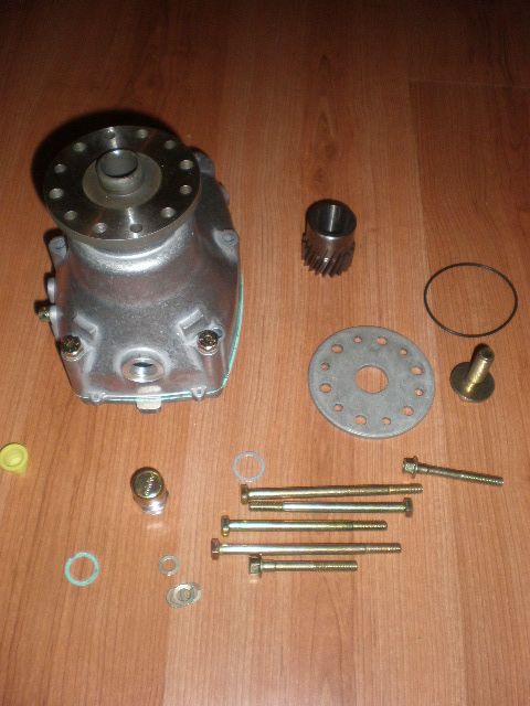

редуктор взял в Авиагамме, все буднично
правда пришлось заехать ночью и заночевать в машине
пошел купить в ларек водички, а там парни клянчат деньки у прохожих на водку. Москва, центр почти, я такое последний раз в сибири видел в 90е. Дал им полтинник, прочитал лекцию о вреде алкоголя, только понты это все, они только прикидываются веселыми пьяницами, наркоманы.
редуктор потянул 19 тыр

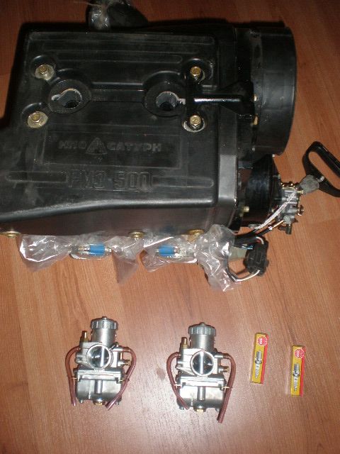

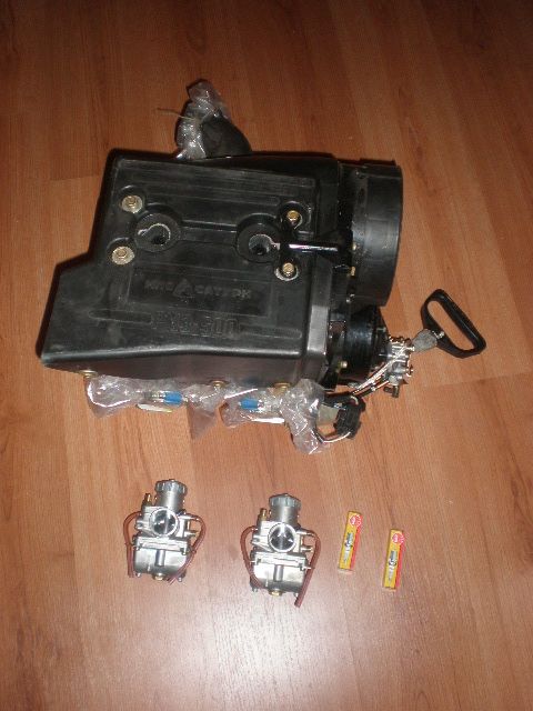

Мотор, предварительные звонки в Рыбинск не проясняли ситуацию.
пришлось ехать, не без приключений, срезало зубья ремня грм, прибыл в 14 часов

в первом назвали 45 тыр, но ничего не показали, типа плати и ехай куда-то за волгу.....
второй магазин: 50 тыр и, короче после третьего расспроса оказалось, что мотора в наличии нет
третий и самый большой магазин Герцена 39
на полке стояли три мотора
43600 р наше зажигание, как будто хуже импортного, продавцы сказали, что запчасти на это зажигание не найдешь
надо докупить катушку, подойдет от Оки
47250 р зажигание дукати, типа надежнее, но изменен коленвал, который может развалиться, другие продавцы сказали, что с этим зажиганием намучаешся
надо купить коммутатор в комплекте с катушкой и проводами за 2900 р.
пока я это все выяснил несколько раз обошел всех, задавая одни и те-же вопросы, та фирма что в интернете находится ничего не прояснила, в результате оказалось, что у них есть только дукати за 47.
в таких вопросах надо не стрематься и несколько раз обходить все магазины, как на рынке, и главное никому не верить
;D
махнул рукой и взял наш, что дешевле

местные мотористы помочь с редуктором отказались
еще говорят, что в редукторе башибника не хватат одного
сам точить не буду
покажи фото комплектации редуктора, там вроди нету секретных подшибников. Какая редукция кстати, винт приличного диаметра.

а про подшибник, так то бред, автомобильные пикейные жилеты прогнали
винт 1.6 м, Эдуард ваще 1.7м хотел сделать
редукция 2.58, бывает и 4, но уже штуку евриков стоит
