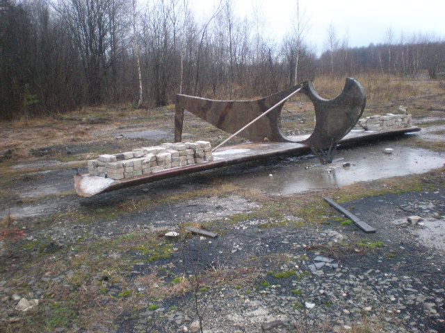

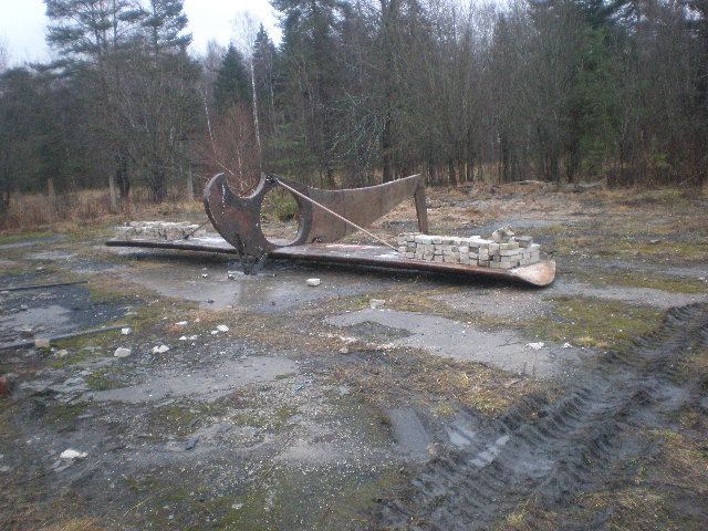

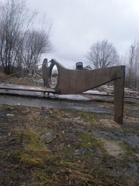

намаялся я с этими кирпичами
накидал за каждый подкос по 460 кг, думаю сойдет
нагружение до подкоса мало чего добавит

а вот рисунок бестолковый, средняя стрелочка вверх давила, а крыло почему-то вниз сломалось
Да уж ошибочка в рисунке,равновесия сил не получается.Среднюю стрелочку вниз направить надо.
Но по сути верно.  😉
Нет, сила Ф1 и Ф2 правильные, они идут на растяжение, если их сложить то получается результат Ф3 что стрелка в верх, происходит сжатие между узлом крыла и подкосами. Может опустится узел крыла или подняться узел подкосов (относительнно фюзеляжа). Смотря на структуру пондимется узил подкоса.

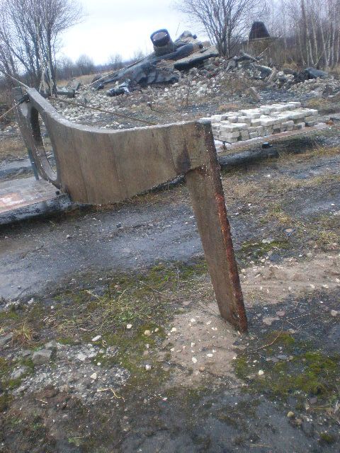

на киль легла одна пятая веса всей конструкции
уверен, что еще столько же потянула бы
то есть не менее 200 кило, и это без растяжек
как делать руль высоты мне теперь понятно
Не спорю,стрелочка вверх,если это их равнодействующая. 🙂
Однако все равно МЫ посрамлены.Я тоже был уверен,что эта пенопластовая херня сложится. :-[
Впрочем это всего лишь разовая статическая нагрузка....
  Вообще-то для полного счастья нужно проверить на отрицательную нагрузку...  То есть теперь установить твое произведение искусства не вверх тормашками, а в нормальное состояние и нагрузить кирпичами верхнюю образующую крыла...

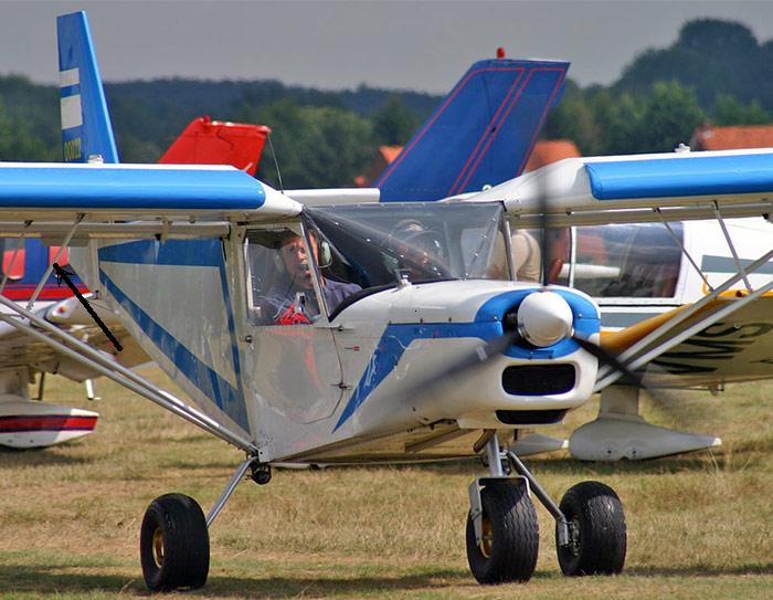

В чем здесь сермяжная истина? При таком виде испытания, как на твоих фотках, подкосы работают на растяжение и их можно было бы вообще сделать из стальных тросов, ничего с такой конструкцией не будет... А вот наоборот подкосы будут работать на сжатие и может произойти так называемая потеря устойчивости (грубо говоря, когда подкос сначала прогнется, а потом вообще сложится и соответственно  консоль отлетит...)... Вообще-то подкосы на потерю устойчивости в основном и считают, почему они сплошь и рядом бывают веретенообразные (то есть критической является не нагрузка на растяжение, а именно на устойчивость) или усиливаются контрподкосами что тебе и советовали сделать... А влететь в этот режим (с отрицательной перегрузкой) ты можешь помимо своей воли просто от порыва ветра... и что тогда?
 Что такое контрподкос - черной стрелкой показал на фотографии...

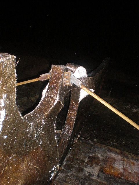

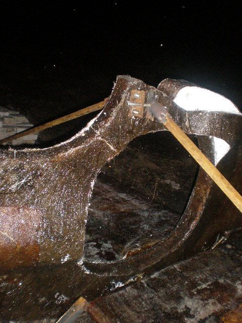

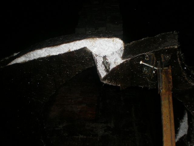

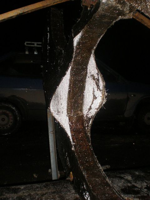

и таки он сломался
после заката
теперь ясно вам почему по ночам лучше не летать?
;D
    62,3 КБ · Просмотры: 132
    32,3 КБ · Просмотры: 137
    87,3 КБ · Просмотры: 128

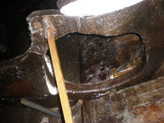

Причины думаю очевидны
можно и правильно сделать, монолитом коробку, но не буду
тут я решал следующие задачки:
1 как там поместится пилот?
2 как делается хвост?
3 как я его вытащу через окно?
для идеи "самолет за месяц" такая кабина не годится
надо пилить с фанерки
зато крылышки все это издевательство прекрасно пережили

Kanstantin сказал(а):
A pre kakom vese na krilo slomalos?
Сломалось при том же весе 460+460
уезжал на обед все держалось
приехал - сломано
видимо лед помог, вчера шел дождь, почти ливень, а к закату сегодня приморозило
но главное - фюзик не мог не сломаться, как я это сейчас вижу
1 детали стеклопластика не держались друг за друга
2 стеклорогожа силовым элементом быть не может
  блестит круто 😎, колется жуть 😡но ничего не держит ;D
руками можно рвать, а толщина 2-3 мм 😛
[highlight]для идеи "самолет за месяц" такая кабина не годится
надо пилить с фанерки[/highlight]
 Если бы проём , где сидит пилот , был тоже оклеен стеклом с загибом кромок на внешнюю поверхность................ 😱 какая прочность была б  !!! 😀
   ///.............и по ночам смело будет реять ,,Буревестник,,...............  /// ;D ;D ;D
и таки он сломался
после заката
Отлично!Константин!Вы оказались правы!Ну и я заодно.Так и должно было сломаться.А то уже подумал,что нихрена не понимаю в конструировании еропланов.
Гламурнов,стеклопластик имеет свойство "течь" под нагрузкой.Т.е волны на "несущих" ;D слоях постепенно росли.
