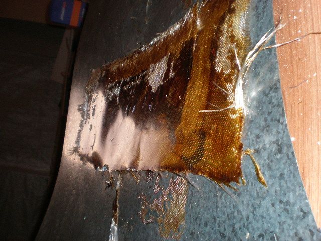

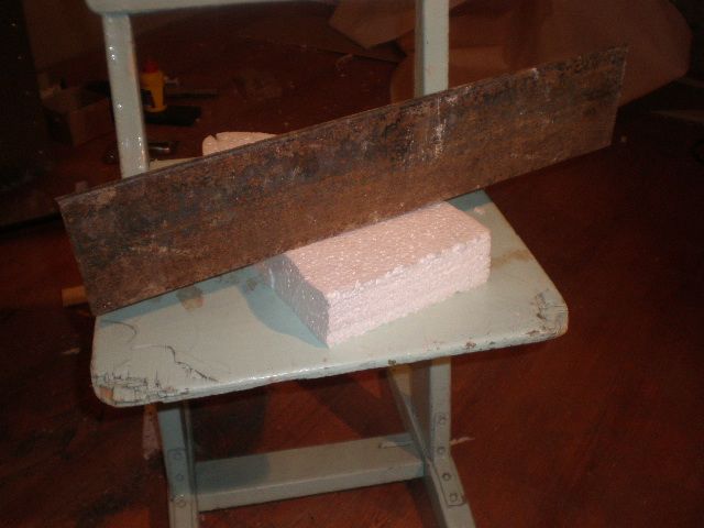

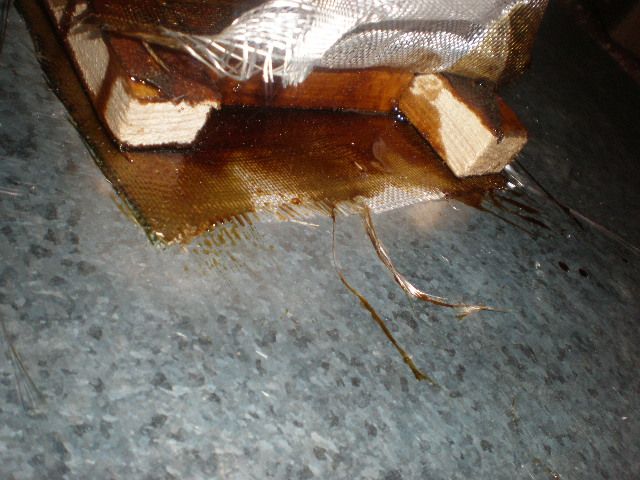

"Лонжерон" прилепил на оцинковке, ничем не смазывал
оторвать невозможно

Что из этого я понял (плюс результаты разборки ветхого крыла):
Лонжерон есть чуть ли не самая простая часть самолета, может быть сложно сделать его не только прочным но и легким, но сейчас передо мной такая задача не стоит.
Разговоры про лонжероны из разных подручных материалов, типа лестниц и спортинвентаря ведут люди, которым недосуг было со смолой поиграться

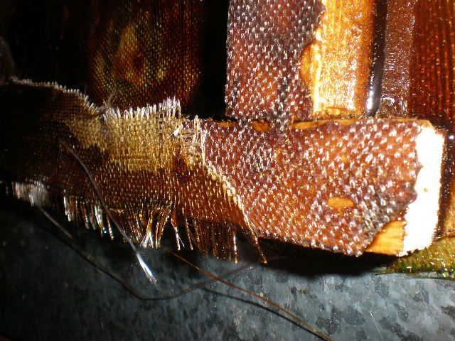

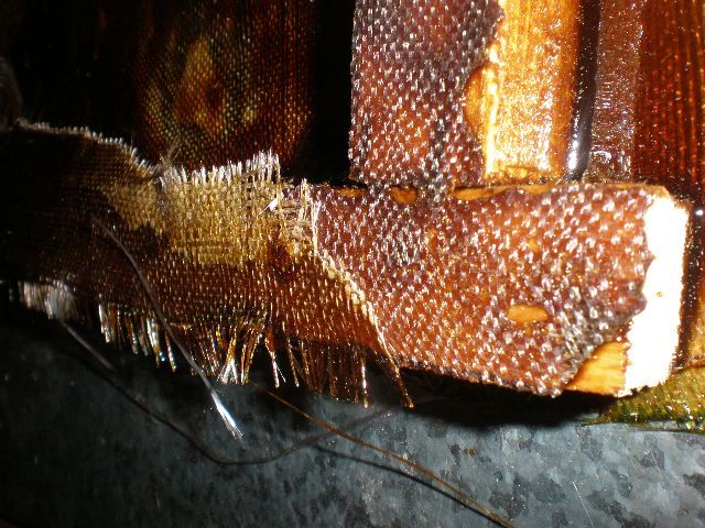

    87,9 КБ · Просмотры: 195

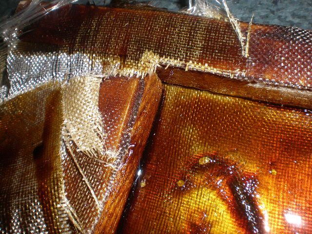

Убрал деревяшки, стенка оторвалась от оцинковки

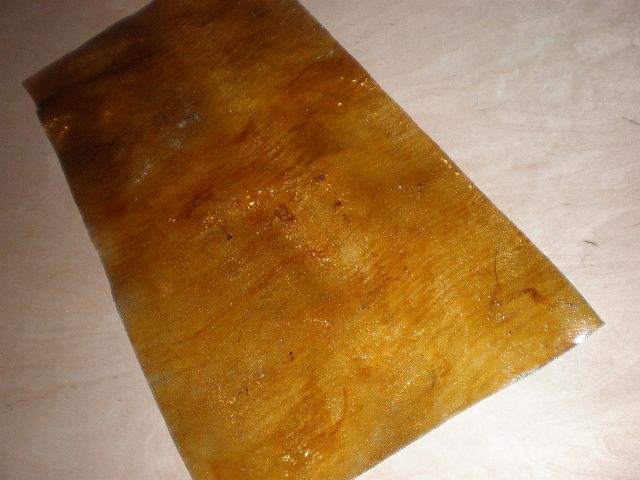

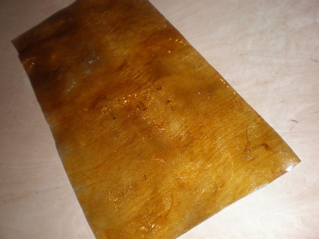

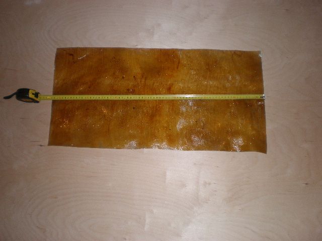

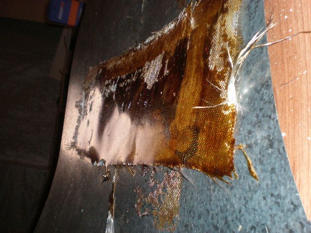

А это шкура неубитого "Гламура"
вчера остаток смолы намазал на ткань
сегодня ровно обрезал

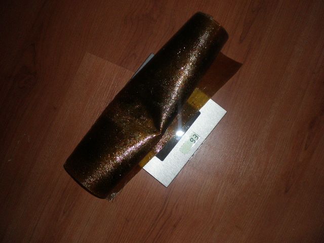

    43,4 КБ · Просмотры: 191

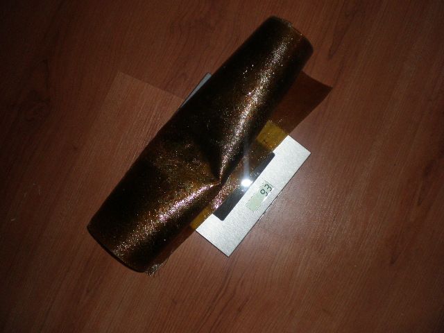

Вот сколько весит, 93 делим на 27, умножим на 100, получаем почти 350 грамм
Лобик три слоя   3.5 кг
за лонжероном два слоя 9 кг
Законцовки три слоя  1кг
все равно меньше 15 кг

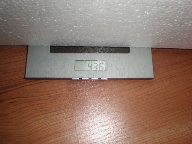

Когда нибудь , когда зайдете в магазин строительный и ли на сайт строительный, обратите внимание, наверняка где нибудь будет написано
непопласт плотность не менее 15 кг.м.
Нафига пишут непонятно, кроме меня никому это НАпрочь не надо, но и я просто так никому не верю

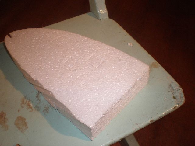

ставлю на весы лист 1200х1000х50  😱
    47,7 КБ · Просмотры: 196
Это же 60 ШЕСТЬДЕСЯТ ЛИТРОВ!!! 😱 😱 😱
436/60=7.26 грамм
КУБОМЕТР МЕНЕЕ 7.5 КИЛОГРАММ 😱 :-? 😱 :-?
Правду сказать я верил в нашу торговлю, я знал, не подведут ;D
но в ДВА РАЗА!!! Это шикарный подарок я в тогда в заполнителе и вырезать ничего не буду для облегчения :~)

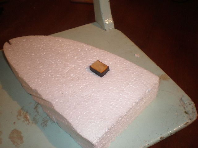

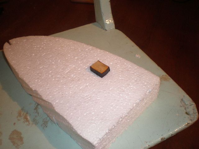

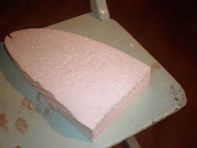

Раз больше ничего нет, мучаем пенопласт
вырезаем предмет площадью 5 квадратных сантиметров
кладем
    33,8 КБ · Просмотры: 182
следы конечно остаются, но пенопласт не рассыпается на шарики
давление 1 кг на см2
всего в два раза меньше чем колеса легковушки давят на асфальт
