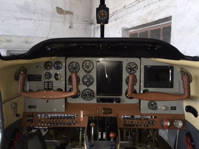

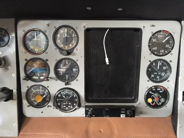

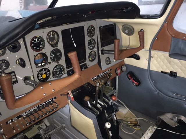

Наконец то закончили с перекомпоновкой приборной панели, подключили генератор, установили регулятор и преобразователь на 12 вольт. Перешили салон, осталось установить кресла.
    48,1 КБ · Просмотры: 535

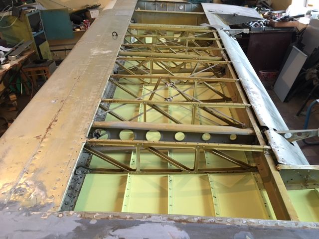

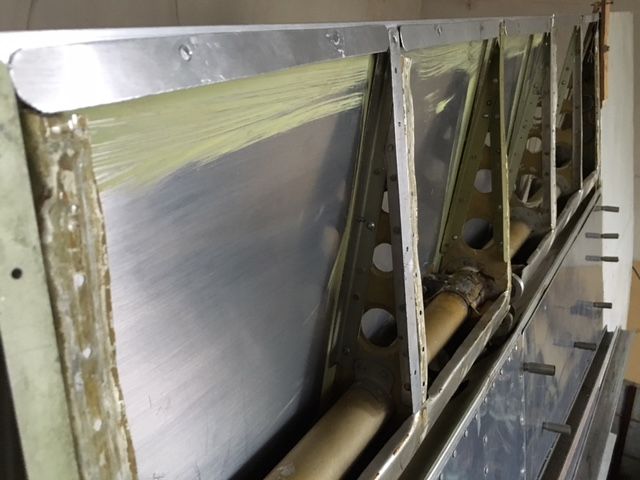

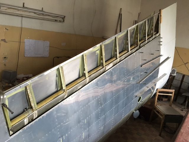

Консоли полностью зашили, были проблемы с элеронами: под красивой обшивкой оказались гнутые нервюры и неровные законцовки, пришлось практически изобретать их заново. Масса увеличилась на 3 кг, думаем над реализацией весовой компенсации.
    61,2 КБ · Просмотры: 490
    49,7 КБ · Просмотры: 522
    44,5 КБ · Просмотры: 516
Вы все таки айпад поставили? Буквально позавчера такой же у меня отключился в полёте из за перегрева, просто лежал на переднем сиденье. А передняя панель у Тэшки в жару никогда не была прохладной.
  mongoose, очень интересует как вы клепали листы к нервюрам.
У нас нервюры приходилось выравнивать как по высоте , так и по профилю. Лист перед приклёпыванием приходилось натягивать тандерами, иначе "барабан" не получался.

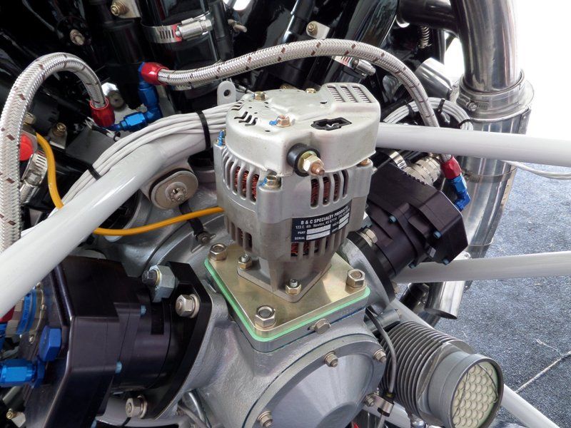

Mongooze, если Вам не сложно, расскажите поподробней про установку и подключение генератора
Про установку писал на второй странице данной темы. У генератора одна клемма является плюсом, минус заводится под гайку крепления на корпусе. Так же на нем есть трехконтактный разъем, в нем два контакта соединены и от них идет провод на регулятор напряжения. Регулятор имеет лампу "Отказ генератора", управляет генератором следя за напряжением на шине питания. Все штатные регуляторы убрали, на освободившиеся место поставили новый (на вибро опоры).
Выпрямляли полки нервюр, лист не натягивали, все заклепалось как видите на фото, прилетайте покажем)

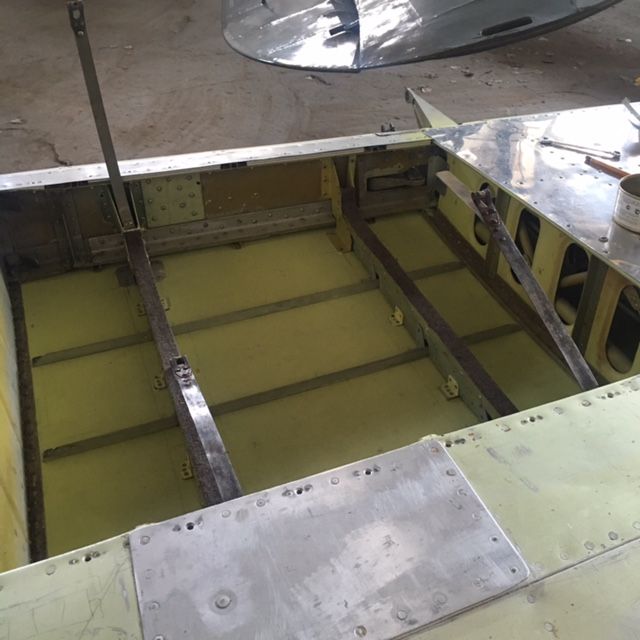

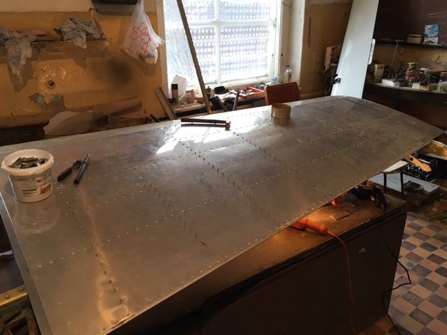

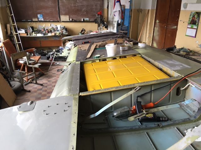

Вот еще фото консоли и примерка допбака
    44,9 КБ · Просмотры: 528
    58,5 КБ · Просмотры: 530
Консоли какой толщиной листа зашивали , если есть фоты поподробнее дайте пож.
Какие ложементы под доп.бензобаки сделали ? Где заказывали ?
Я две Тэхи зашил 0,8+0,5 комбинацией (консоли) все рули и стабилизатор 0,5мм.

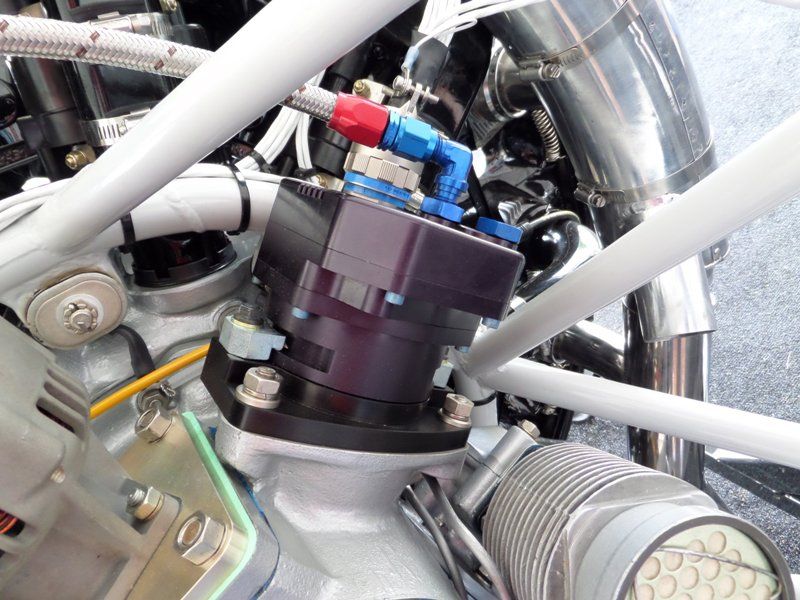

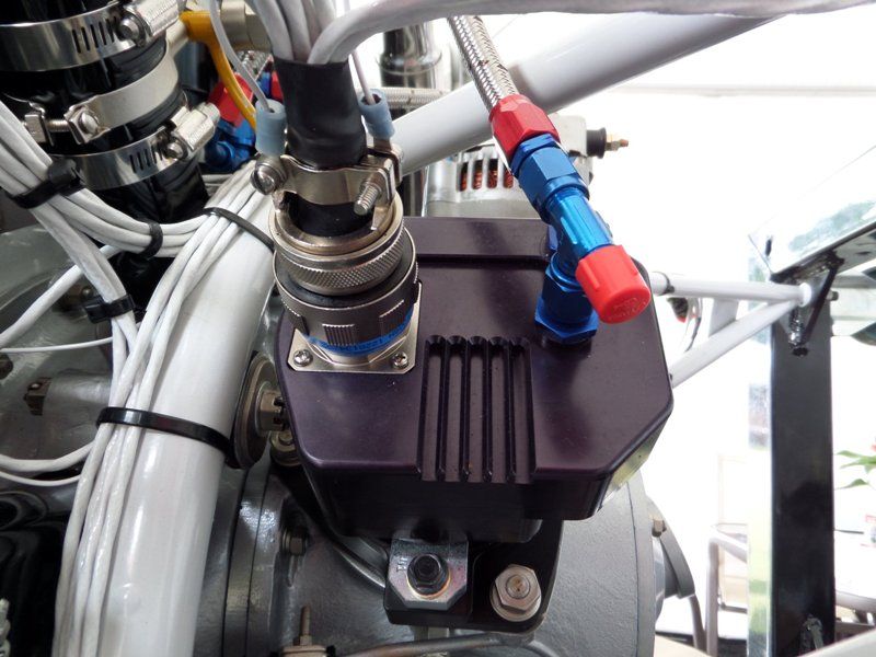

А про такие "не совсем магнето" не задумывались???
    107,4 КБ · Просмотры: 485
    99,4 КБ · Просмотры: 476
    81,3 КБ · Просмотры: 477
