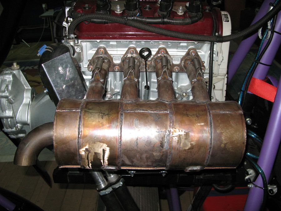

Уважаемые коллеги ! Позвольте мне высказать свои соображения по глушителям. В моей практике глушители выполненные из черной стали оказались более практичными и долговечными . Я работаю в МЧС Московской области. Мы получили для работы два  Хондалета от Русака АИ. За первые 40 часов налета я сменил 4 глушителя по причине образования трещин. Эти глушители были похожи на те , что здесь приводились , с креплением по жесткой схеме. А когда Русак применил схему при которой верхние выходные патрубки соединялись с основным глушителем телескопически на пружинах , и нижняя точка крепления основного глушителя стала крепиться на амортизаторе , то все проблемы с трещинами исчезли и вибрация двигателя уменьшилась раз в пять. Сейчас Русак применяет еще более совершенную схему , но ее результаты мне пока неизвестны.

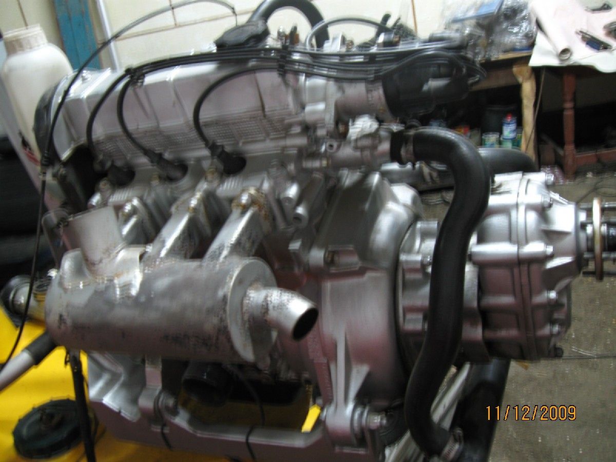

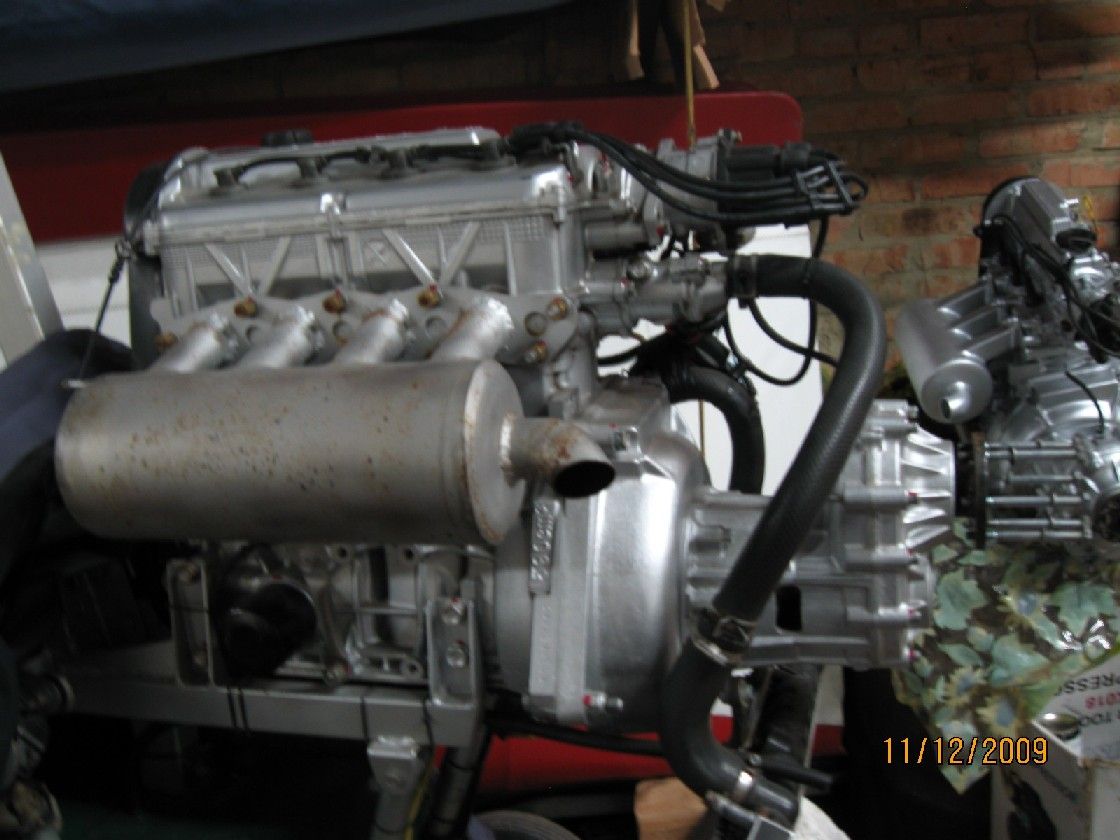

Георгиевич, нет ли фото?  тема уже обсуждалась, но все равно интересно:

За первые 40 часов налета я сменил 4 глушителя по причине образования трещин. Эти глушители были похожи на те , что здесь приводились , с креплением по жесткой схеме. .
Этот глушитель из нержавейки,жестко закреплённый служит с 2002г. Никаких трещин.
Правильно на вашем стоят подпорки снизу ,уберете и через 20-30ч. получите трещины.По моему личному опыту -черный металл на глушаках работает получше чем нерж.А наработку мы считаем в часах,а не годами. 🙂

как в эксплуатации ж-10 турбо ?Какой налет? Какая турбина стоит?Сколько это все весит?
-очень культурно,правда=лёгкая вибрация на средне-низких обор.,поэтому предпочтительно 4-х ц.
-[ch1085][ch1072] [ch1089][ch1085][ch1080][ch1084][ch1082][ch1077]=62,5[ch1082][ch1075]
-турбина новая от ЛЮБЛИН\польский\=дешёвая.
-вся ВМ установка=75кг.
-самодельный редуктор\2-я скорость\
-ЛУГАПРОПЫ есть,других не пробовали...

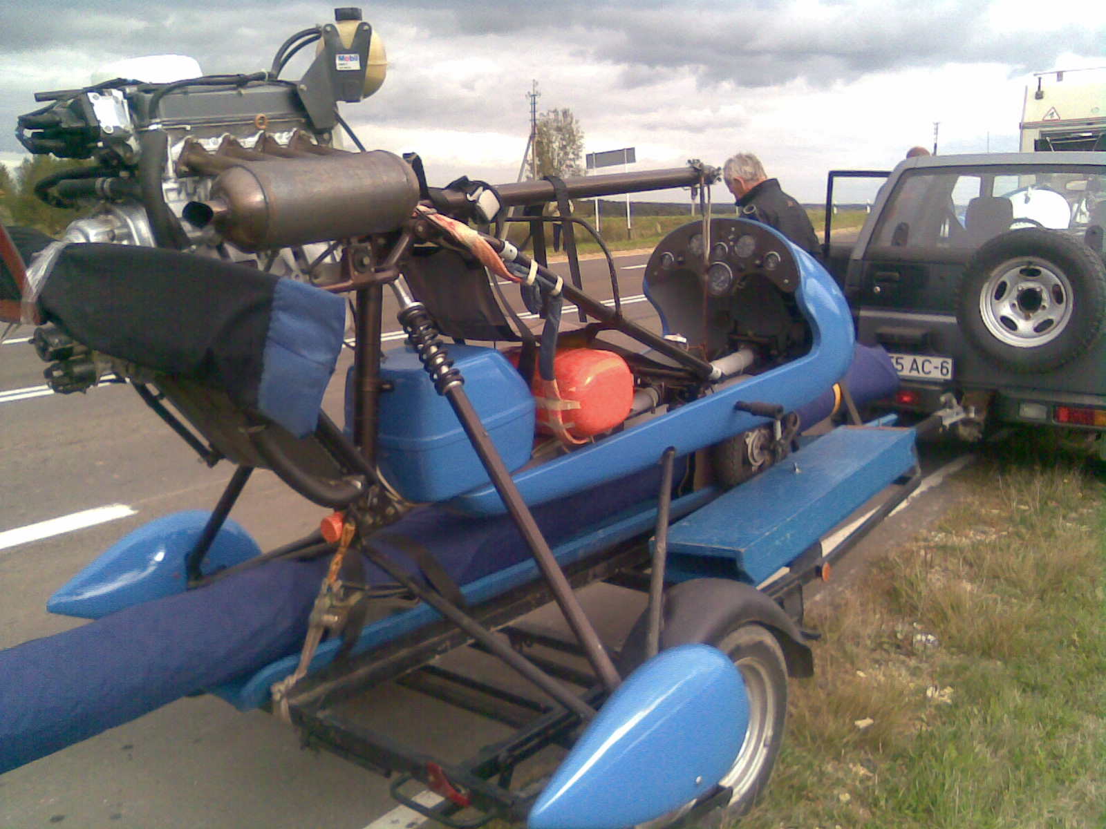

    178,3 КБ · Просмотры: 175
-на снимке=62,5кг
-турбина новая от ЛЮБЛИНпольский=дешёвая.
-я скорость\r
Спасибо за ответ. Можно подетальнее какая модель турбины и на какое рабочее давление она настроена?Мотор разжимали по степени зжатия?А на фото у Вас ж-13ва.
http://www.sklep.andoria-mot.com.pl/?pid=products&gid=1306&sgid=19819&docid=5862
-кажется эта...
-уточню у Богдана,
для меня это слишком сложные вопросы...
