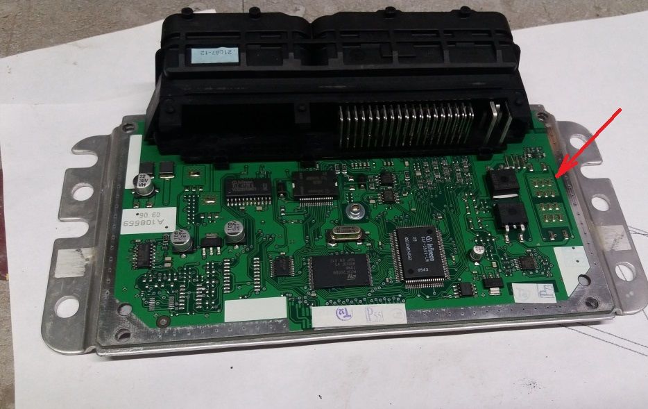

Так в книжке написано по январю и плата подтверждает. На плате, если правильно понимаю, только два силовых транзистора или что там управляет форсунками.
Получается, что один раз форсунка впрыскивает в стоячий воздух возле клапана, а второй во время всасывания. Странно! Ну наверное так лучше, раз так сделали.

При наличии датчика фаз-возможен фазированный.на фото вы указали место под силовые тразисторы управления катушками зажигания.на данном моторе их 2 потому что стоит модуль.так же это блок от классики,на котором нету датчика детонации и датчика фаз-мотор очень шумный для ДД,а датчик фаз поставили только на "богатой" ниве с 213 мотором.
