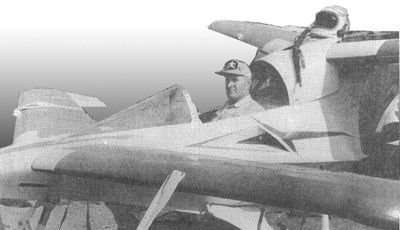

А вот и автор в своем аппарате  🙂
    15 КБ · Просмотры: 273
