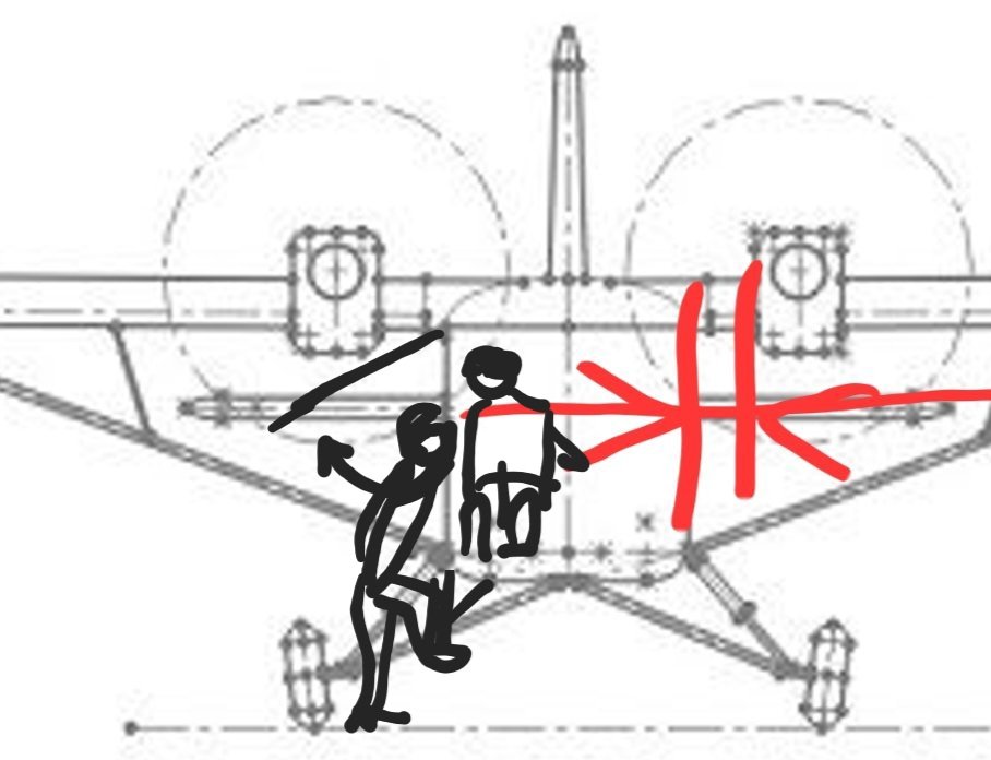

Вариант был бы хороший. Обожаю рычажные механизмы.Тогда дверь можно даже в полёте открывать.
Только для открывания дверного проёма длиной например, метр, нужен зазор между фюзеляжем и мотогондолой не меньше 50 см.
Так не обязательно на всю Ивановскую распахивать. Прочие сдвижные двери тоже не весь проём оголяют - передний нижний срез двери как правило остаётся на уровне половины кресла, а это не менее 30 см. Таким образом для открытия метрового проёма уже требуется не более 35 см, а не 50.

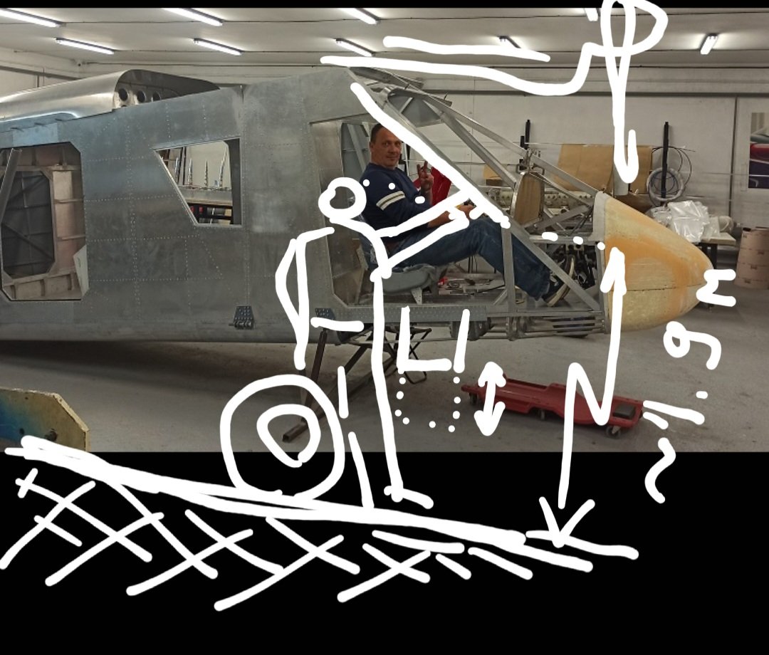

Обычные петли с открыванием вверх, или по диагонали самое простое, лёгкое и вполне рабочее решение.. Где ничего не примёрзнет, не забьётся грязью, не заест и мотогандола не мешает, нет смысла открывать на 90°, оставить до 200 мм до нижней части капота вполне хватает залезть в кабину.
Про Пайперовакую схему,--стекло вверх нижняя откидная как трап...?!? Нну это не значит что раз грузовик, то должен быть колхоз)). Ладно мокрый, пол от снега и дождя, грязь, и всякие прелести диких условий эксплуатации, а на дверке -трапе зачем?! Какому пилоту захочется пачкатся об такую дверь, да и ещё трогать руками.... Нннееее)) Подношка всё решит и сапоги почистить и стряхнуть что и поднятся в кабину.
Всё должно быть привычным и удобным..
Голосуем за диагональ! 🤣🤣

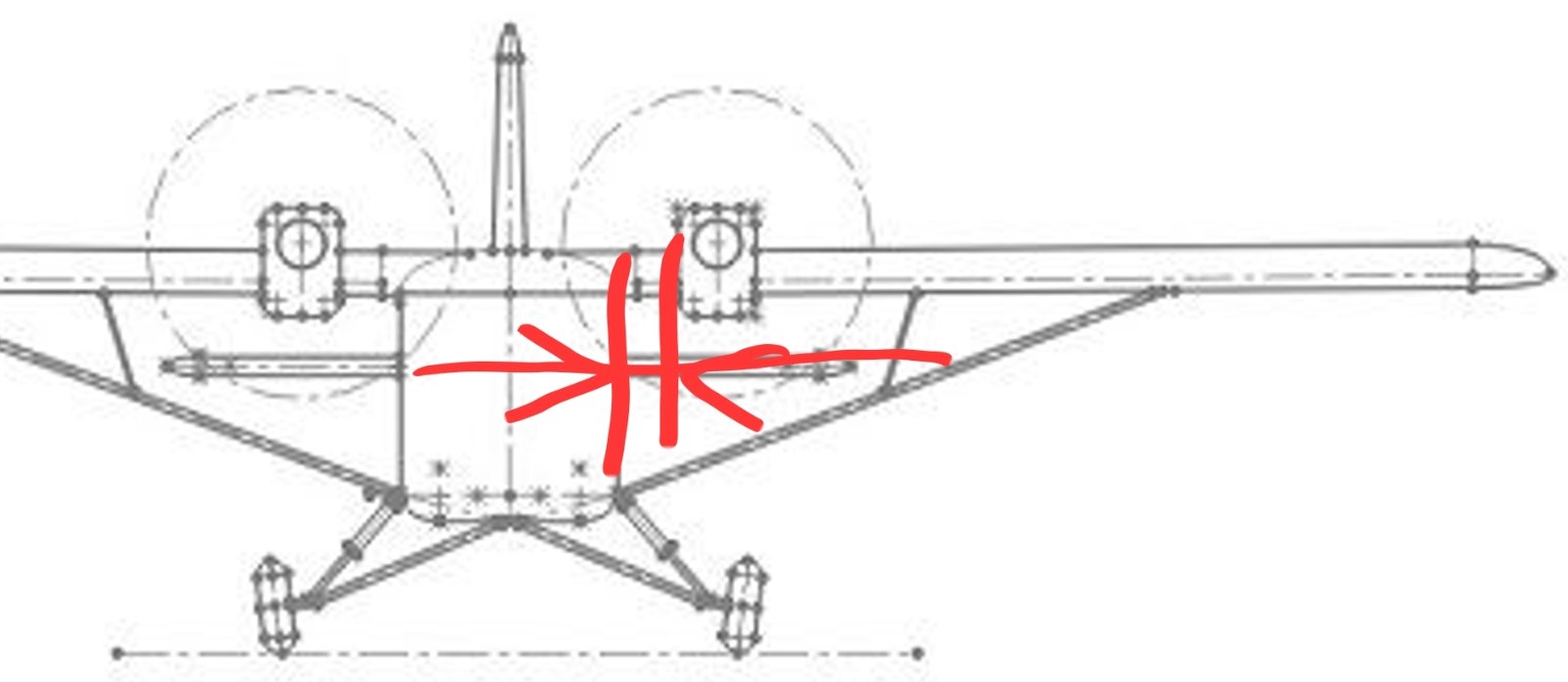

Ну, раз все изголяются с дверЯми, то чего бы и мне не побредить.)))
Предлагаю сдвижную в хвост дверь-ширму
ЗЫ Или роль-ставню
И, кстати, есть случай, при котором распашную дверь открыть нелегко. Это посадка на воду.
Почему бы на этот аварийный случай, в будущем, не установить "петли на чеках с фиксатором" что бы в случае необходимости не выбивать их ,а просто сдернуть чеку-стержень из самой петли. Дверь и отвалится сама собой.
Лучше конечно всё смоделировать на натуре))
Миша, в твоём наброске есть неточность. Дверка в варианте ткрытия вверх, упирается в мотогондолу относительно кабины пилотов под прямым углом. В таком варианте, доступ очень хороший ко всему и в кабину в том числе.
Но повторюсь. Окончательной версии пока нет. Есть варианты. К какому придём, покажет только время и натурные проверки в 100500 раз.

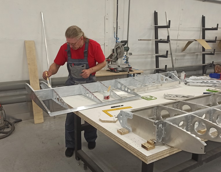

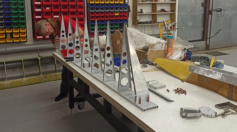

А тут не скучно оказывается. "Товарища" уже выпустили😜

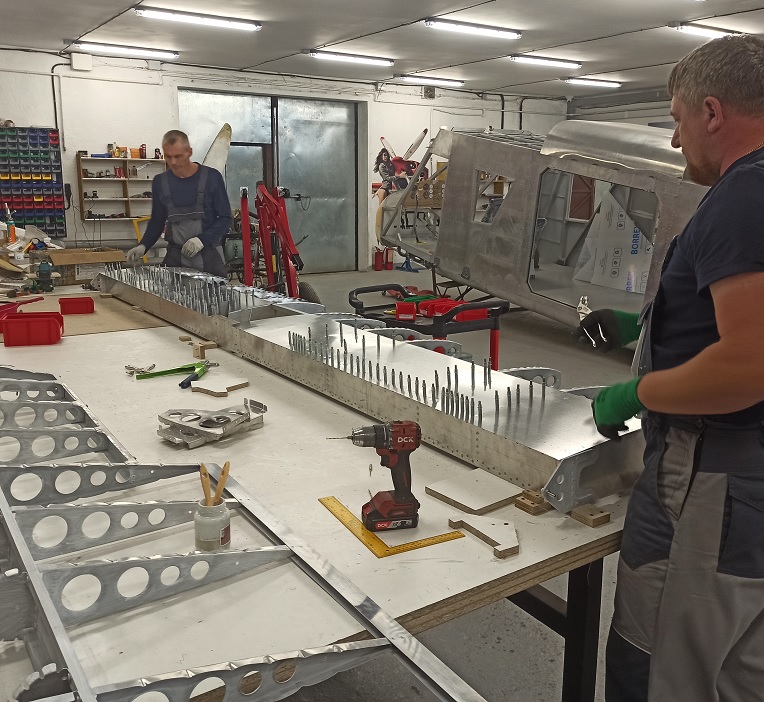

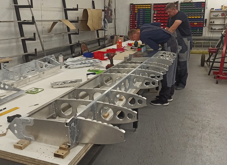

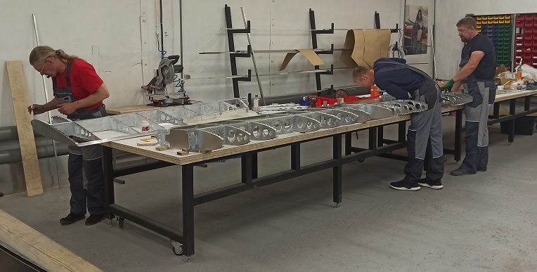

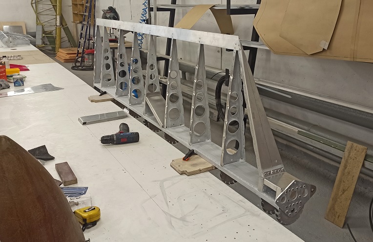

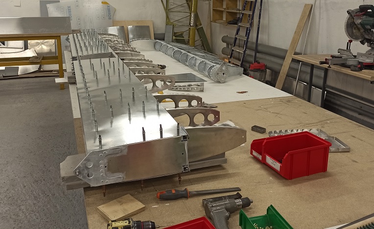

Однако, идём дальше. Ребята сверлят дырдочки, тыкают клекосами, в общем, делают больно металлу😝.
И пока одни занимаются садизмом😝, кто-то творит кисточкой😜
