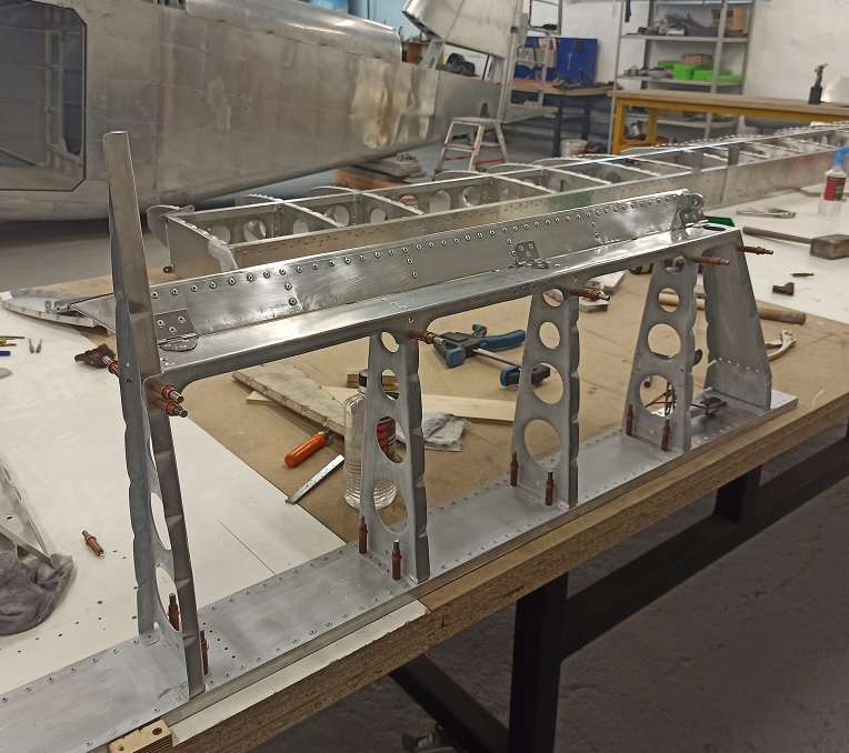

Спасибо всем, кто высказался и очень хотел, но не решился 😜. И хоть вопрос был немного не о том, но и так сгодится🙂. Продолжаем топать вперёд.

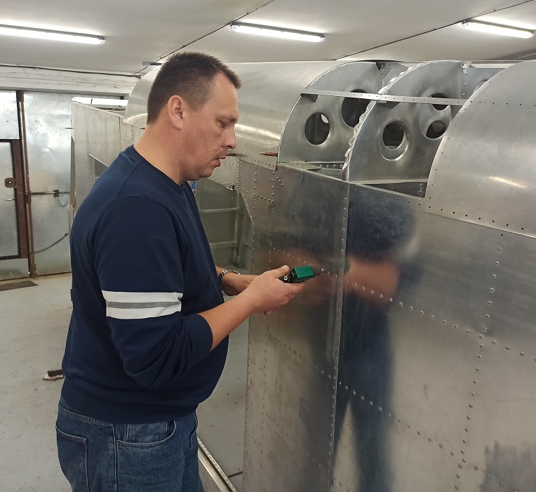

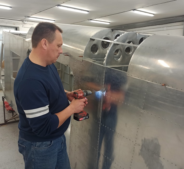

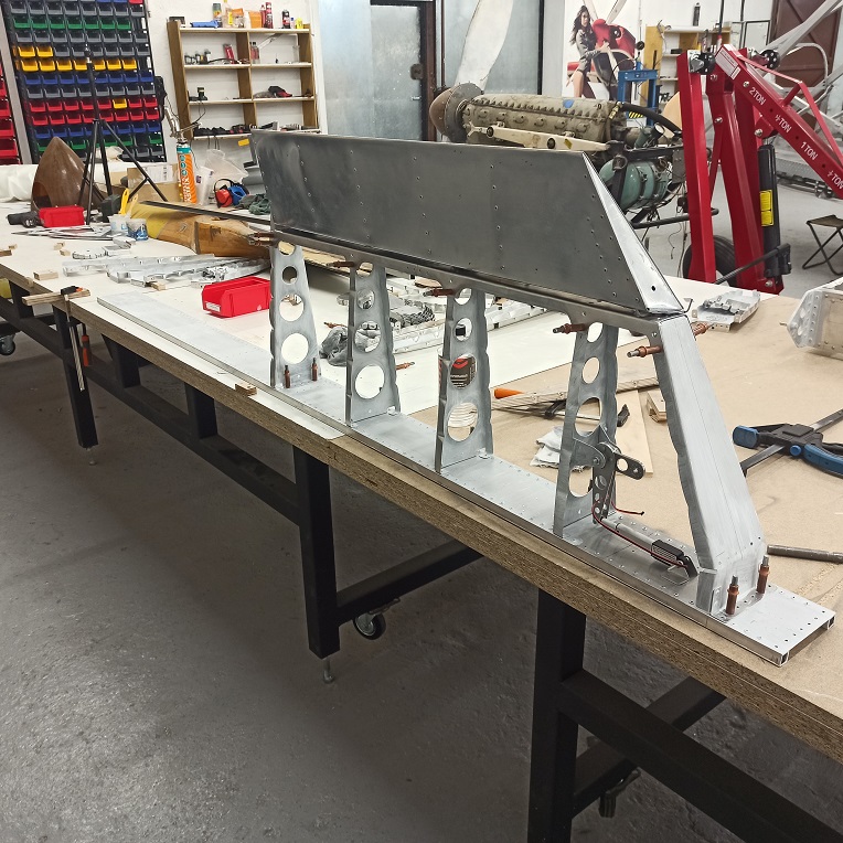

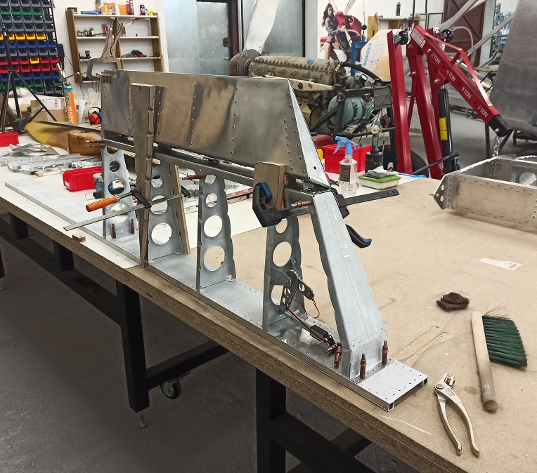

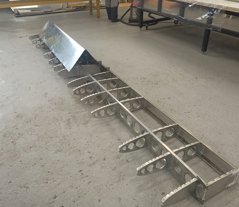

Соорудили "домик, для бездомных поросят"😜

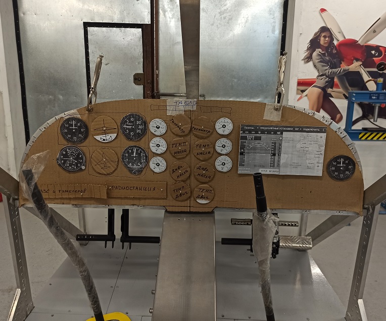

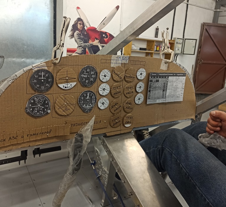

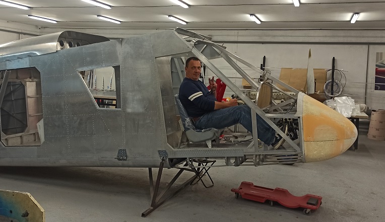

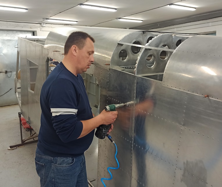

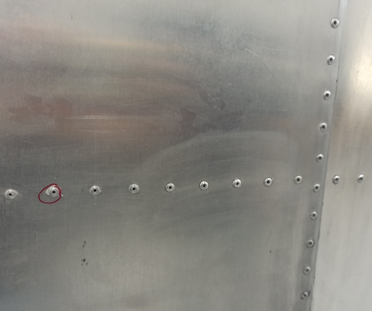

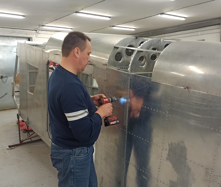

А ещё, на этой неделе, нас посетил "старый" товарищ. Подержался за РУС, подавил педальки...
И высказал некоторые пожелания относительно приборной доски
И даже поставил пару заклёпок, разными заклёпочниками. Для сравнения, так сказать🙂. Вначале высверлил забракованные ОТК, а потом и установил.
Так что милости просим в гости (в ряды "негров")😜. Припашем всех😆
