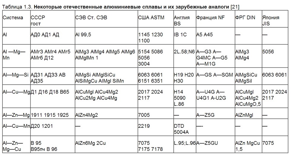

думаю автралийский Ад31 это не как наш, на примере стали одной и той же марки рф и швеции. Но глянуть интересно, есть ссылочка или название?
Как бы вам сказать.... (а то в сегодняшнее время можно донос схлопотать как в 30-е) На бумаге у нас много что красивыми цифрами, а на практике - другое, и "жигули" по госту и "уазик" , только вот почему то ролс ройс получше оказывается... "Любитель" - скажите , какие двигатели будут стоять еще, кроме тех ? Запчасти на эти вообще продаются, и сколько ресурса в них осталось?

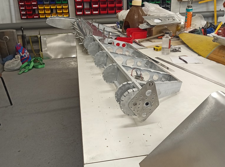

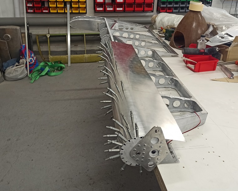

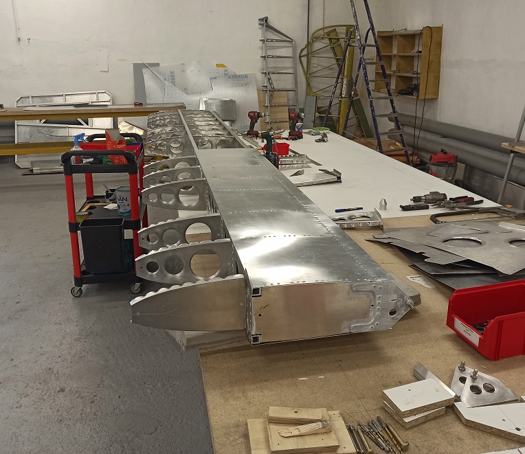

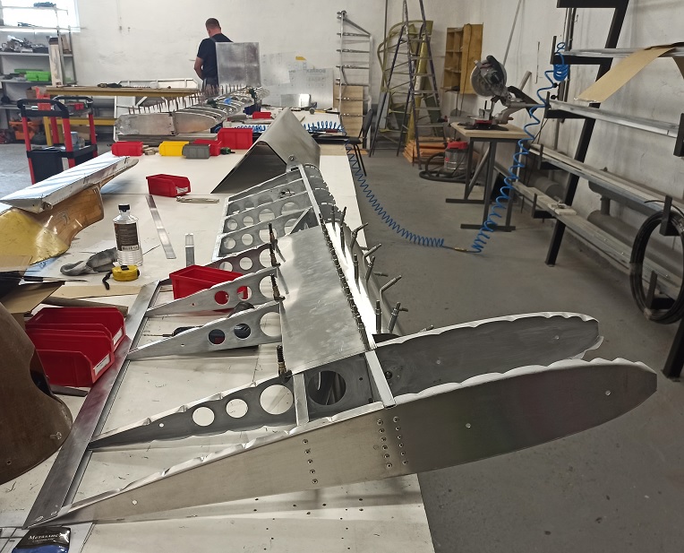

Подкинули посмотреть, что оно хоть получается
Первая прикидка, вроде, удовлетворила интерес. Надо зафиксировать результат 🙂

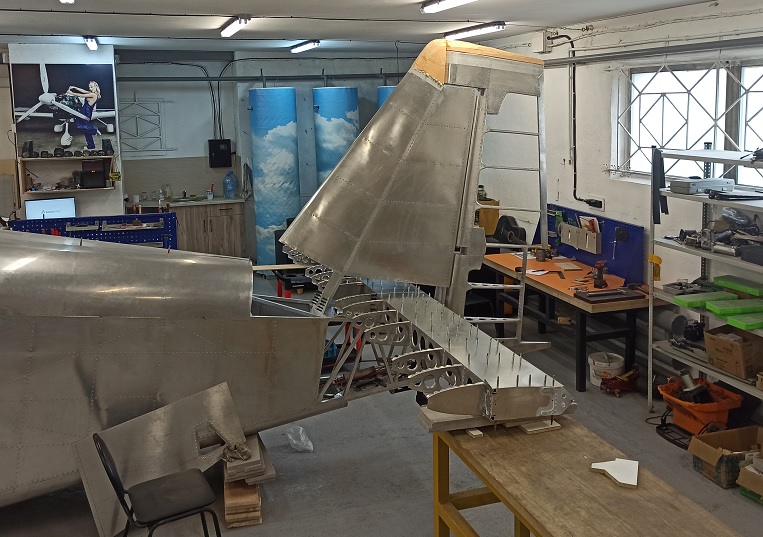

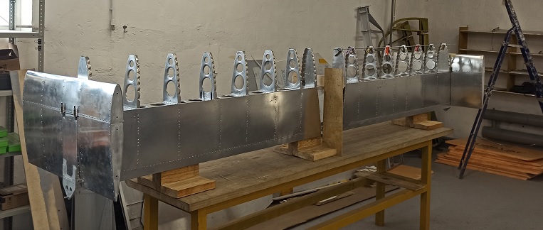

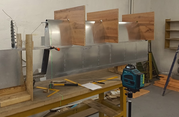

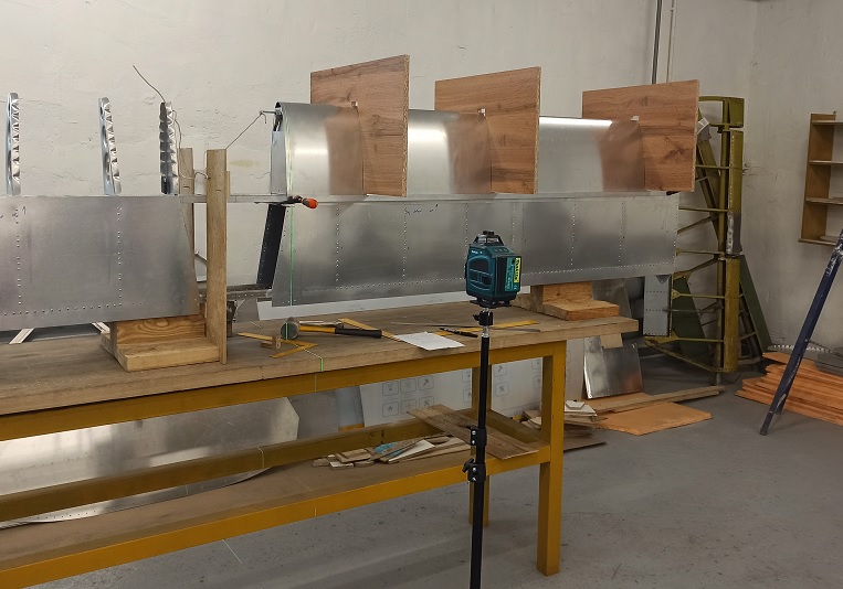

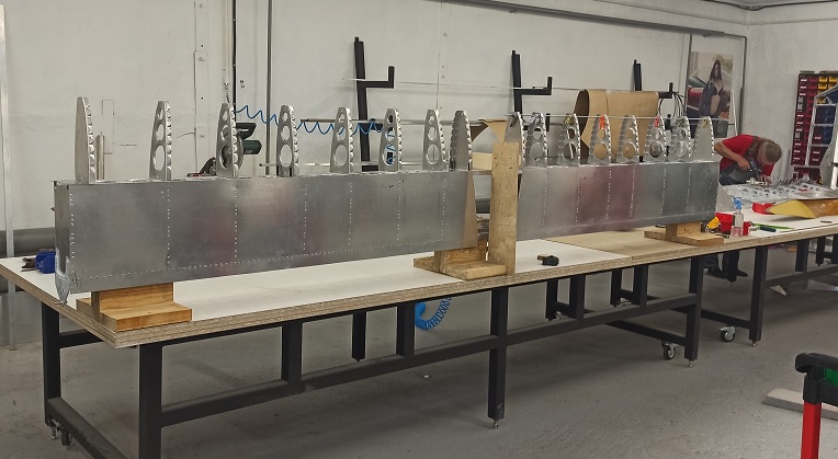

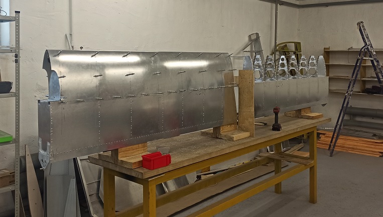

Как вы это все без стапеля собираете?
С помощью ровного стапеля(стола), (не всегда, или даже, практически всегда не горизонтального)😝. Лазерного нивелира, поверенной😜 рулетки и линеек. А, ну ещё с помощью какой-то матери, и рук с головой. Но от последней, толку мало, у неё нет конечностей, чтобы помочь😆.
А если серьёзно, то ферма фюзеляжа у нас была собрана в куда более худших условиях. Однако погрешность редко когда достигает 0,5-1мм, на такой-то базе...

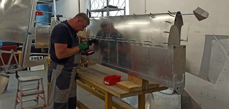

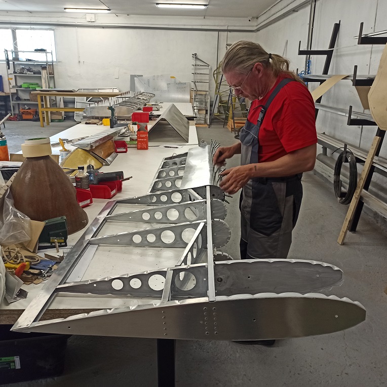

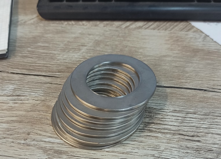

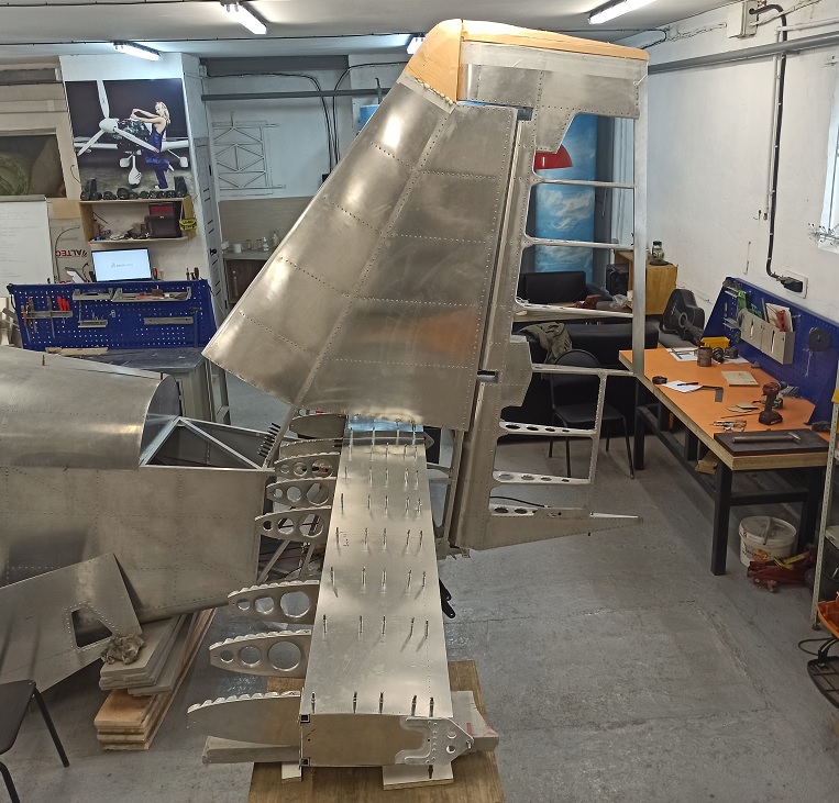

Вот они, трудяги невидимого фронта.
Пока никто не видит, "шабашат" на сторону походу😜. Ещё дюралевые монеты не все распродали, а тут уже новые замутили. Кстати, осталось не так много, активнее бронируем😜
Этот листик тоже можем продать. Лето... Так хорошо пускать зайчики ни одно зеркало не сможет. Подтягиваемся, не жлобимся😝😁

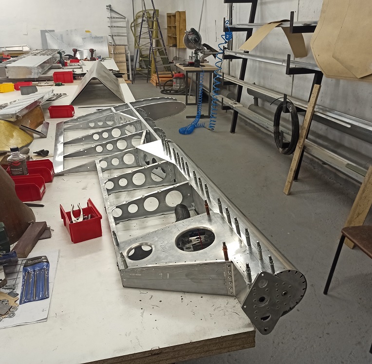

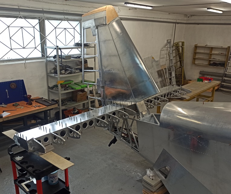

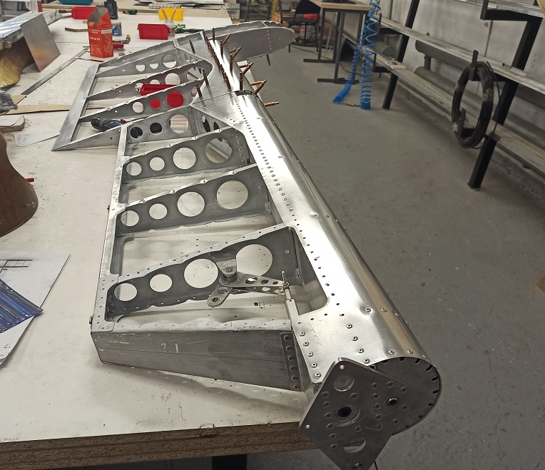

Ах, да... Чуть не забыл. А вот и один из промежуточных вариантов стапеля😎😁
Ну а раз не получается смотреть видео других. Будем заряжать свою, околотехническую мыльную оперу (уж больно мне понравилось выражение 🙂). И так... В кадре, ...нцатая серия😝.
Переместили "стапель", на другой "стапель"😜. Это, чтобы запутать шпиёнов, которые норовят украсть наши, нано технологии😝.

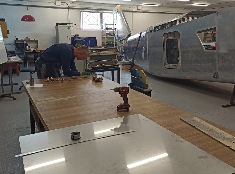

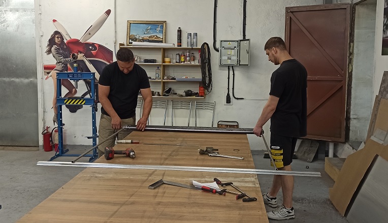

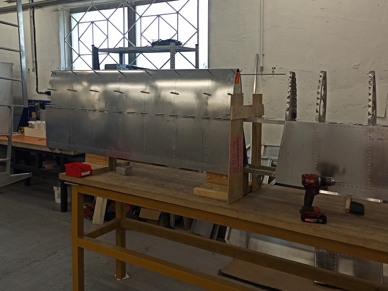

Применяем ИИ, со специальной зелёной линией😎. (На всякий хлам, в углу и вдоль стены, внимание не обращаем. В любом гараже, должен быть, и есть, такой угол🤪)

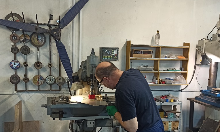

И прожигаем отверстия по разметке😜
Прожиг, идёт взглядом, но для точного координатного позиционирования, иногда, применяется подсветка шуруповёрта))

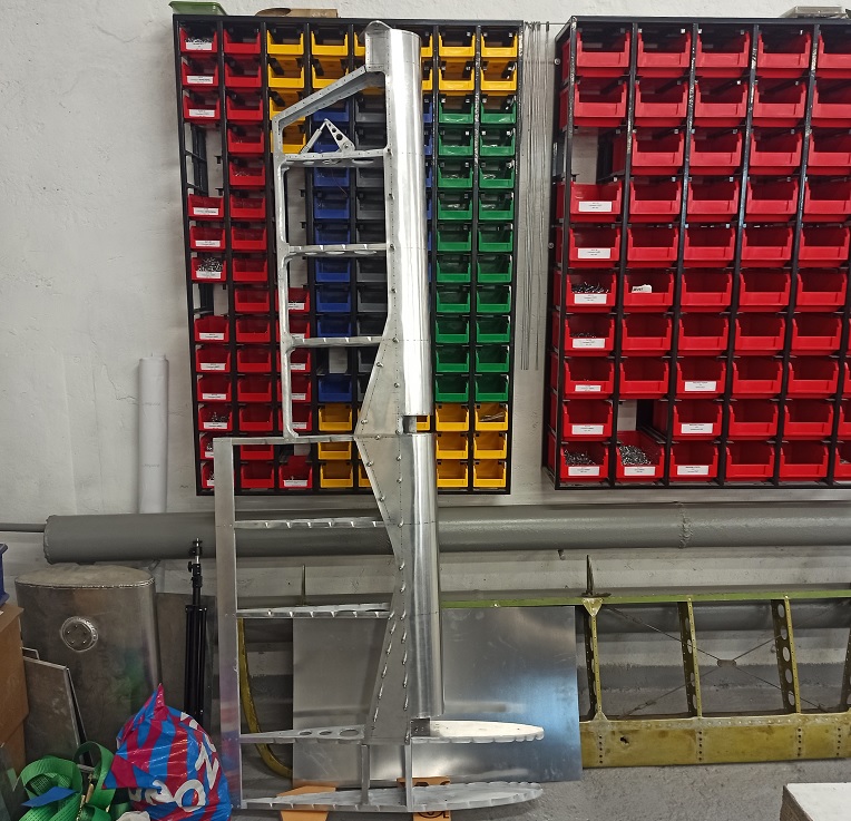

Ещё кто-то, делает какие-то странные штуки. Судя по конфигурации, наверное антенны связи с Юпитером, или Плутоном. Куда спрятан передатчик, пока не нашли😝
