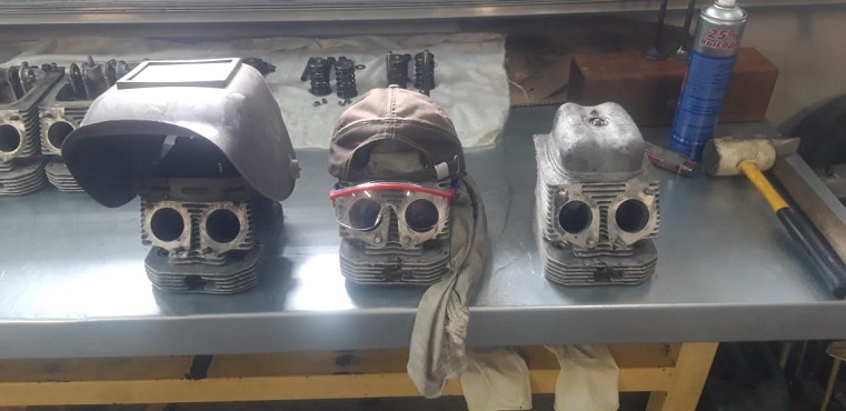

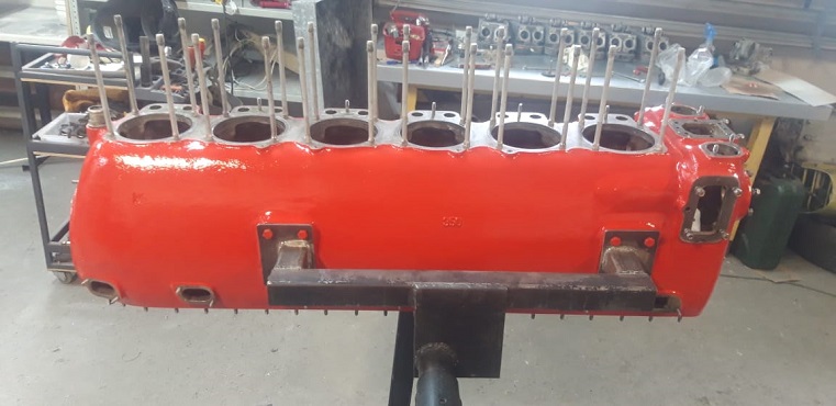

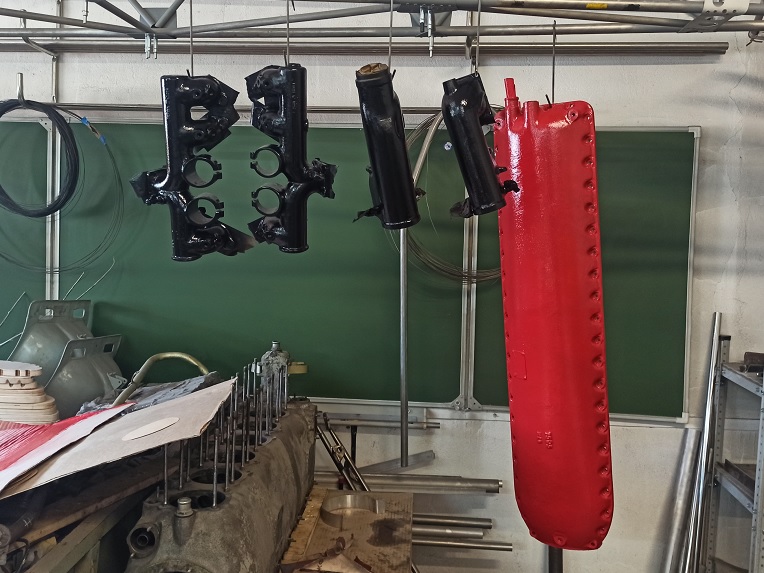

Продолжаем издеваться над моторами😁
Миньоны тоже задействованы в сборке😝😆

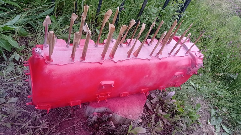

Пожалуй, забабахаем в розовый. Говорят, сильно модный цвет, очень уж "куклам" всяким нравится😝
Хотяяя.... Ладно, пусть будет красным
Приглашённые модели😆 (очень молодое поколение, тоже вносит свою лепту в строительство самолёта. То вихрегенераторы придумает, то моделей пригласит...😉)

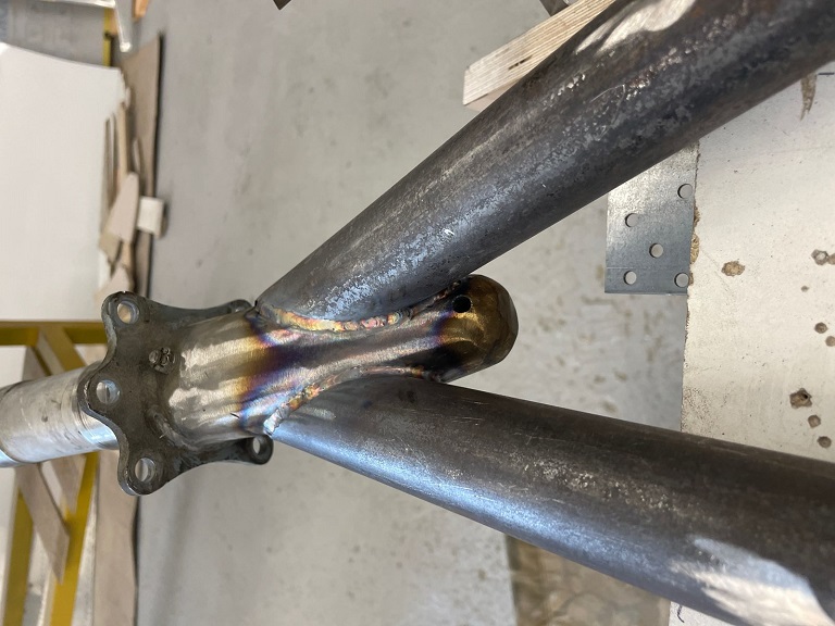

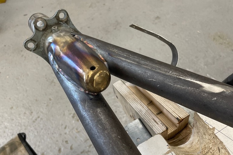

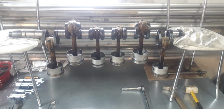

Между тем, человеки-маньяки, потихоньку маньячат

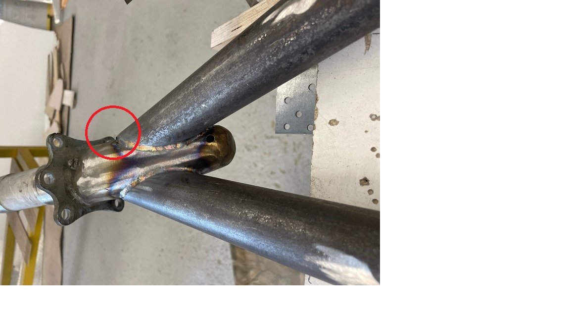

Дайте этим маньякочеловекам по болгарке с лепестковым кругом и пусть зачистят до чистого металла места в районе сварки на расстояние не менее 15 мм от сварного шва. Это чтобы дурных мыслей попозировать на камеру не появлялось.
Катет сварного шва явно маловат.
Подробнее пожалуйста, с указанием мест, раз вызвались помочь

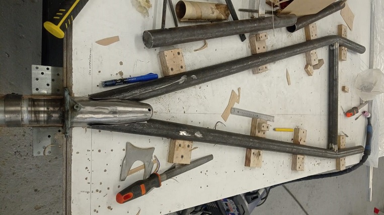

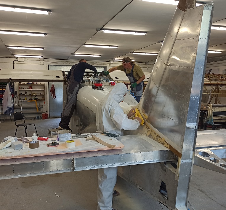

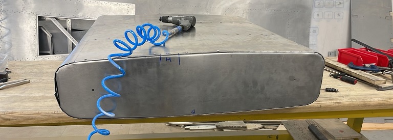

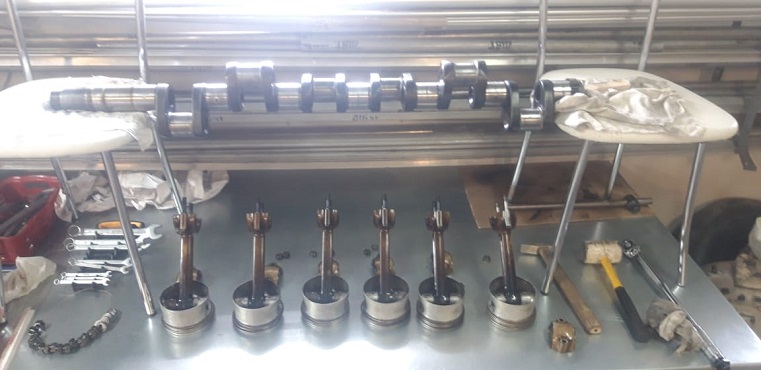

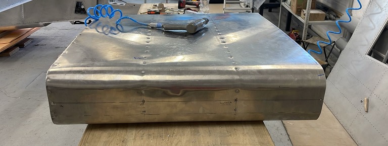

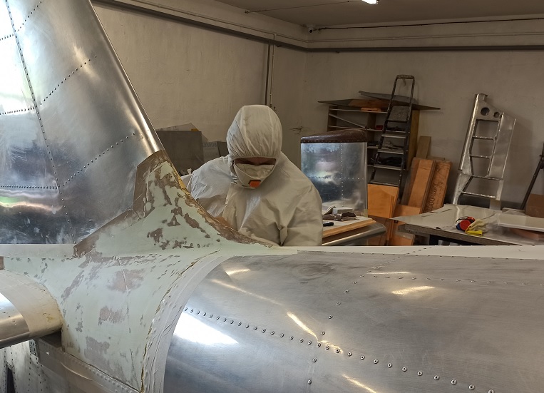

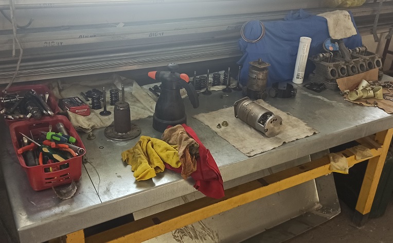

Между тем, человеки-маньяки, потихоньку маньячат своё маньячное дело😝
Вроде постарался скомплектовать по группам. Вечером может ещё подкину фоток.

Если Вы хотите получить качественную сварку - обеспечьте азы промышленной чистоты.
Зачистка и обезжиривание как свариваемых деталей, так и присадочного прутка ОБЯЗАТЕЛЬНА.
Желательно получить плавный переход от поверхности трубы к поверхности этого, ну у человека-маньяка в штанах, как его, ээээ ... полуоси.
Владимир Павлович показал место как образец ошибки.

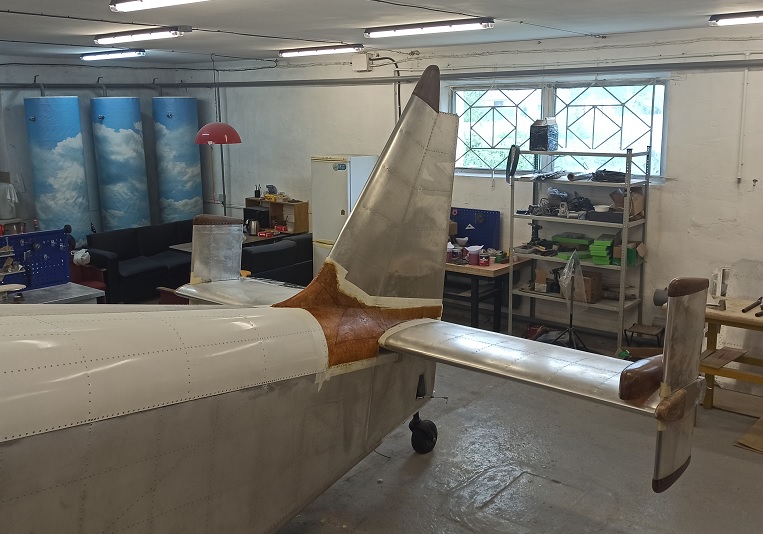

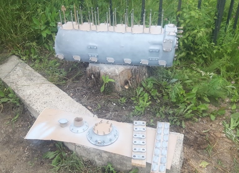

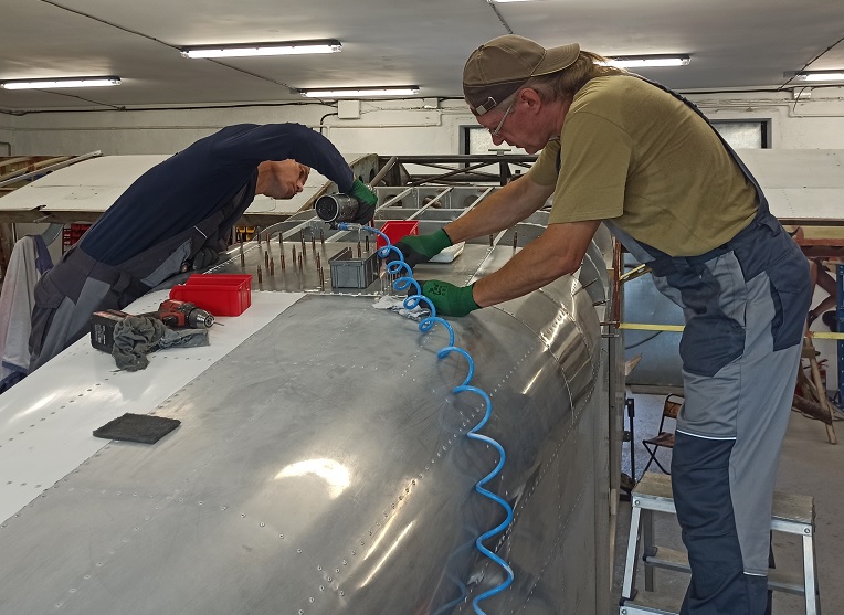

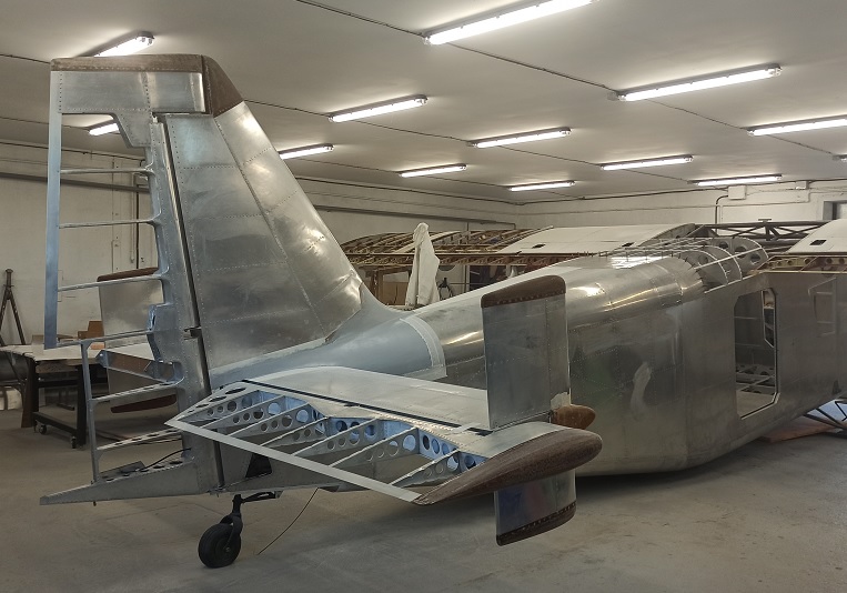

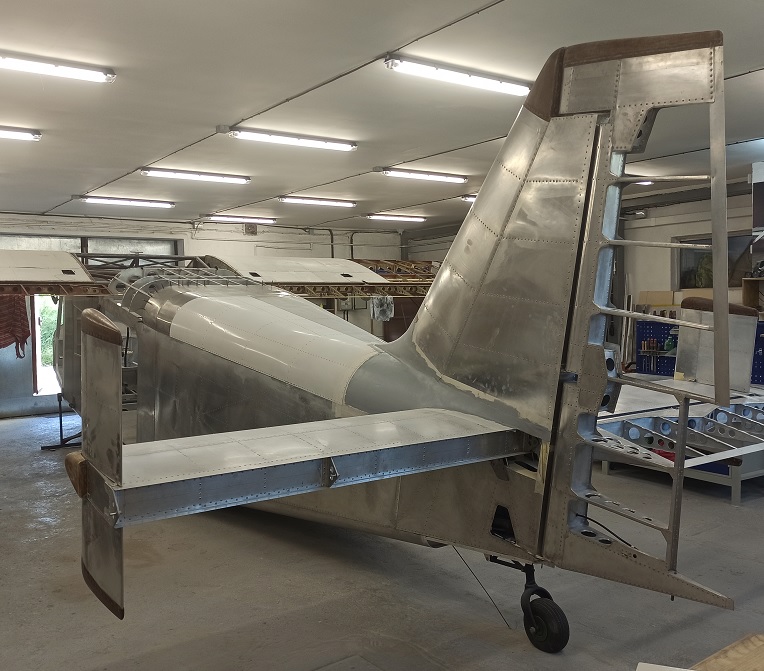

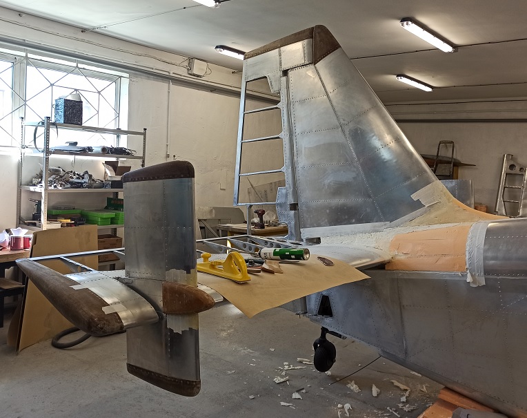

Доброго. Двигаемся потихоньку. Крылья добили, пытаемся примерять. Правда пока не обтянули ещё. На очереди канал крена и механизм зависания. Частично внутри покрасили. Движки ломаем😜. Ну и так, по мелочи возимся. Немного фоток постараюсь в середине следующей недели подкинуть, пока в небольшой командировке.
Хорошая работа, рад за Вашу целеустремленность достичь положительного результата!

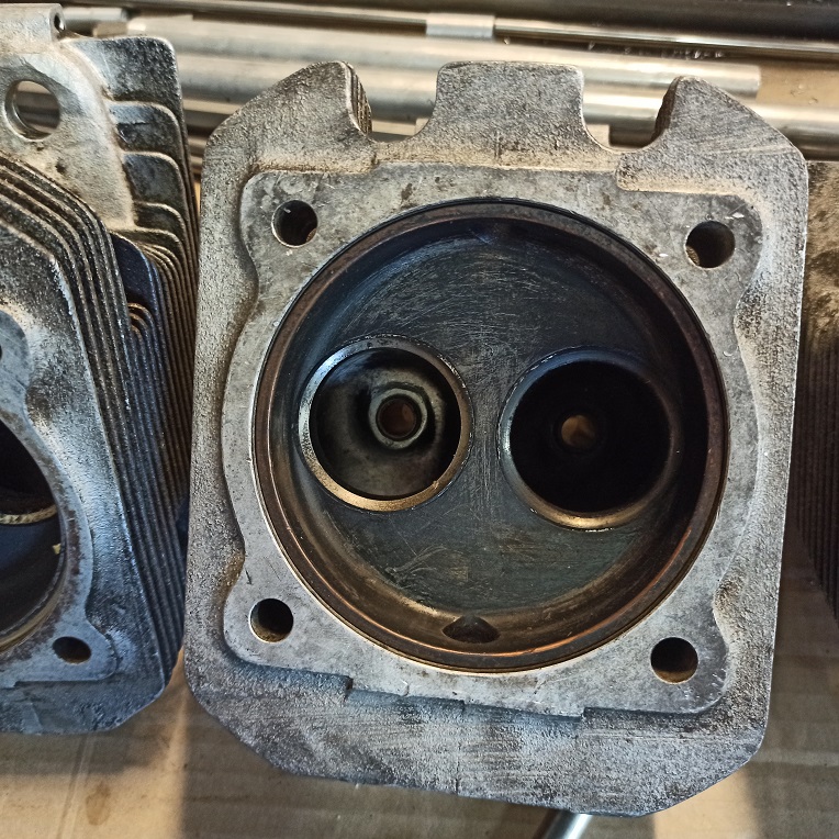

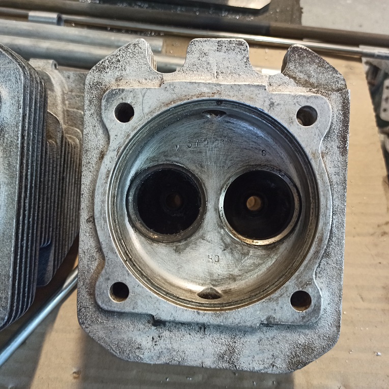

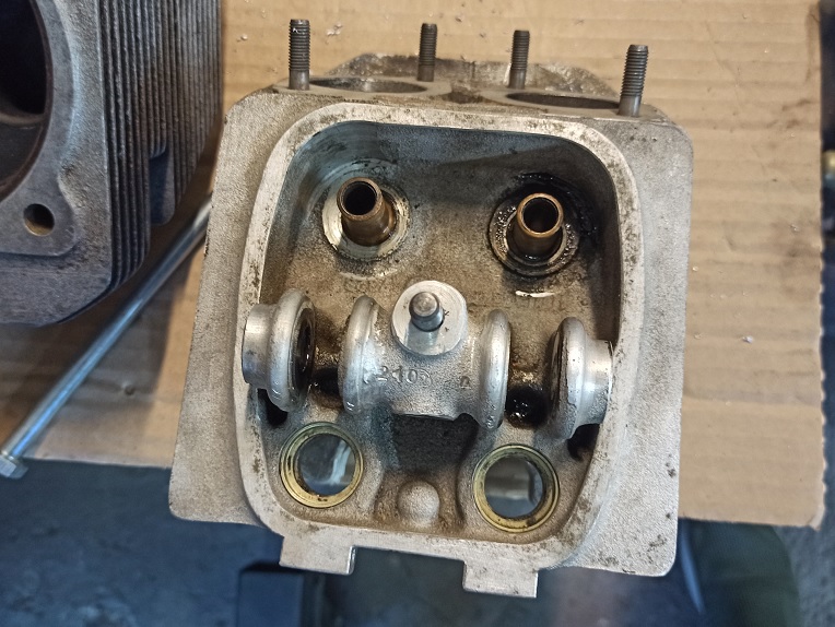

Любитель, если еще не прикрутили головки, сделайте пожалуйста фото головок со стороны камер сгорания и сверху где коромысла. На последнем фото видно, что камеры сгорания плоские, но хотелось бы еще посмотреть расположение и площади клапанов.
Лонжерон крыла родной, из уголков Д16 переменного сечения
Ну наконец-то продолжение с фотками, а то заждался. Прям сердце радуется, глядя на ваши труды. И самолёт хорош и комменты к фотографиям - приятно видеть людей с чувством юмора. Значит с адекватностью всё в порядке. А то некоторые прям такие серъёзные и важные (государственным делом занимаются), а до сих пор самолёты не могут начать строить.

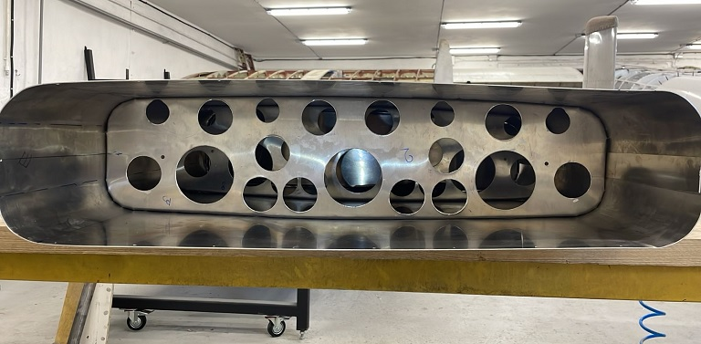

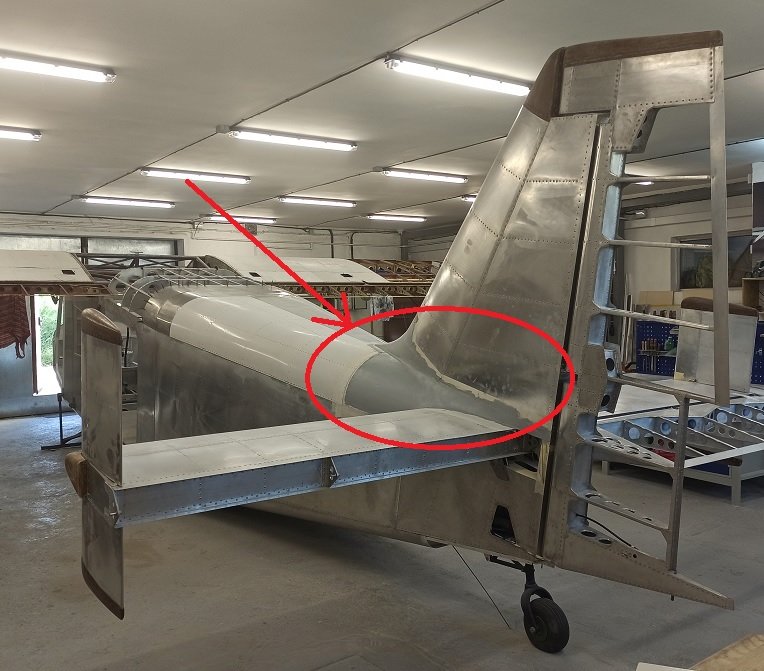

Олег! Можно будет сделать фотографию силовой металлической балки на которую будут крепиться моторы, как она связана своими узлами крепления с силовыми шпангоутами на фюзеляже ? Мой вопрос может показаться не серьёзным, но всё же ! Фотографии отличные, смотришь и всё становится понятным, можно сказать открытый учебник, как должен строится самолет !
это заготовка под матрицу или уже готовый зализ?
Надеюсь, что понял просьбу правильно
