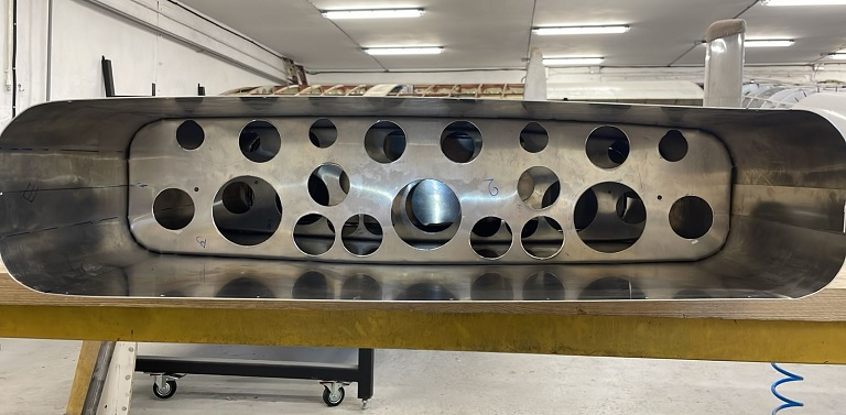

это заготовка под матрицу или уже готовый зализ?
Артур, это пока только прелюдия 🙂.
Так вроде на самолёт претендуем, надо же дырочки для облегчения сделать, а палочки для усиления потом добавим😝.

Не надо так о бобре😉. При работе с баками, всем бобра😜.
А если серьезно, то отверстия для небольшого пеногашения, учитывая размерность аппарата и объём бака. Для полноценной и правильной работы, их следовало бы делать существенно меньше в диаметре, но клепать переборки, с такими отверстиями гораздо проще. Думал, это само собой разумеющийся факт.
Вот, вы и сделали, чтобы топливо пенилось. Про эволюции ЛА, о крене в частности, слышали? Да, не знаете где "звон"?
А что не так?
Вроде по классике всё:

А почему в самом низу переборки нет дырки типа полукруг.
Получается на дне отсека отделенного переборками, будет скапливаться вода и грязь.
С какого перепугу бензин пениться то будет? Если только шампуня туда накидать.
А перегородки с отверстиями нужны больше для того, чтобы топливо в баках не бултыхалось и не вносило свои коррективы в управение по крену и не раскачивало самолет.
Такие же перегородки делаются в автомобильных цистернах для перевозки жидкостей. Это обязательная норма.
Внутри автоцистерны и каждого её отсека ставятся съёмные перегородки из сплавов алюминия, называемые волнорезами, которые не должны доходить до дна цистерны. Такие перегородки уменьшают действие инерционных сил, которые возникают при резком торможении и разгоне автомобиля. Перегородки также помогают предотвратить эмульгирование жидкостей.
