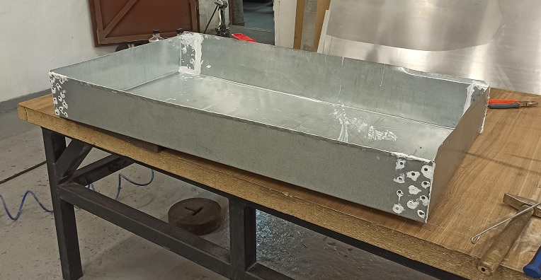

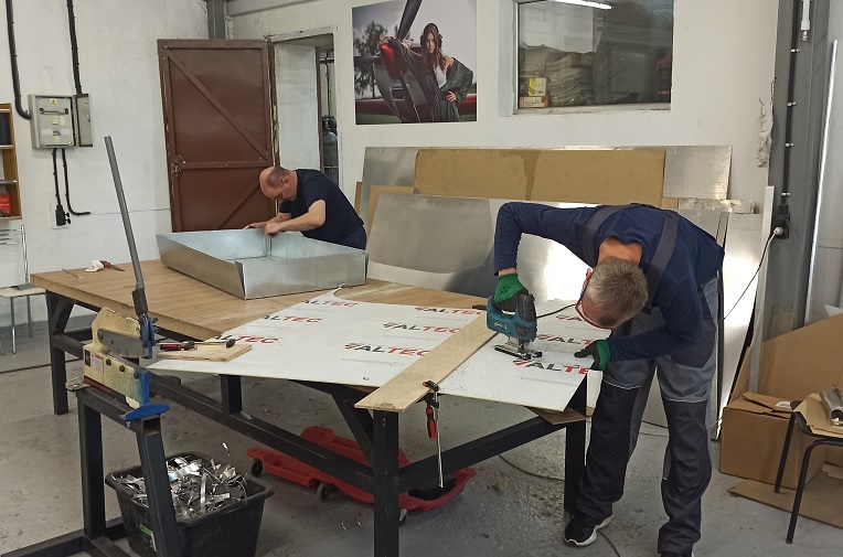

Ну раз так, то продолжим. Что-то мы подумали, подумали..., и ну его, эти самолёты. Долго, муторно, заумно и не прибыльно. Будем делать купели😜
Индивидуальная, дизайнерская разработка. Граждане, покупаем пока не сильно дорого😝

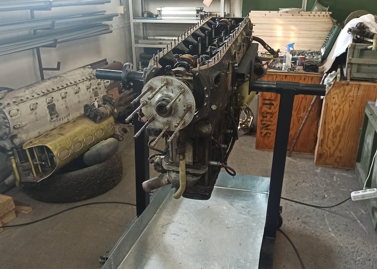

Первый клиент под помывку
Мыли, мыли трубочиста. Чисто-чисто, чисто-чисто...😁

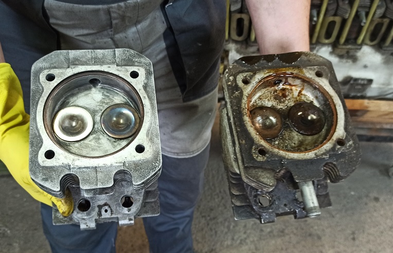

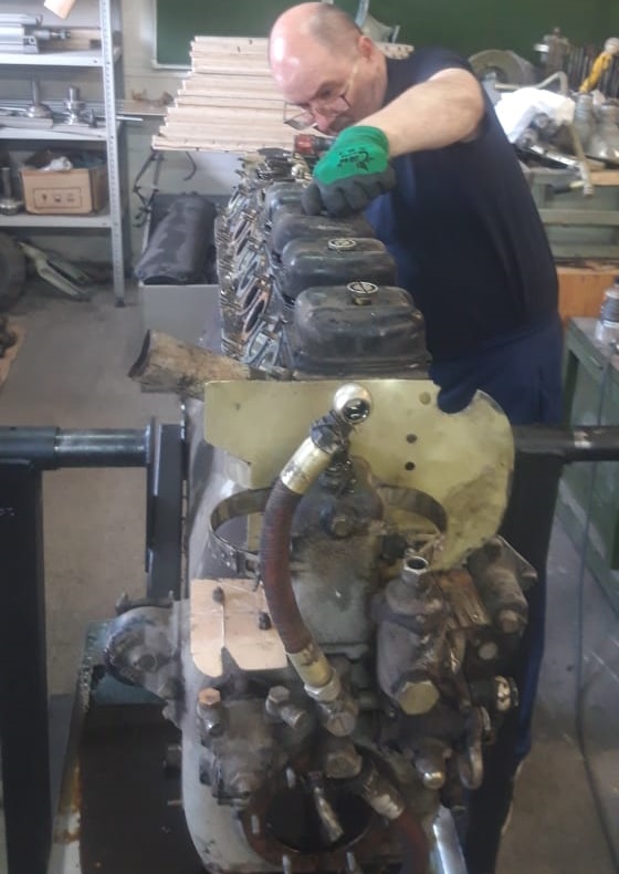

Пока некоторые, так и норовят заглянуть в самую душу....
Другие, ещё и лапища распускают🙂

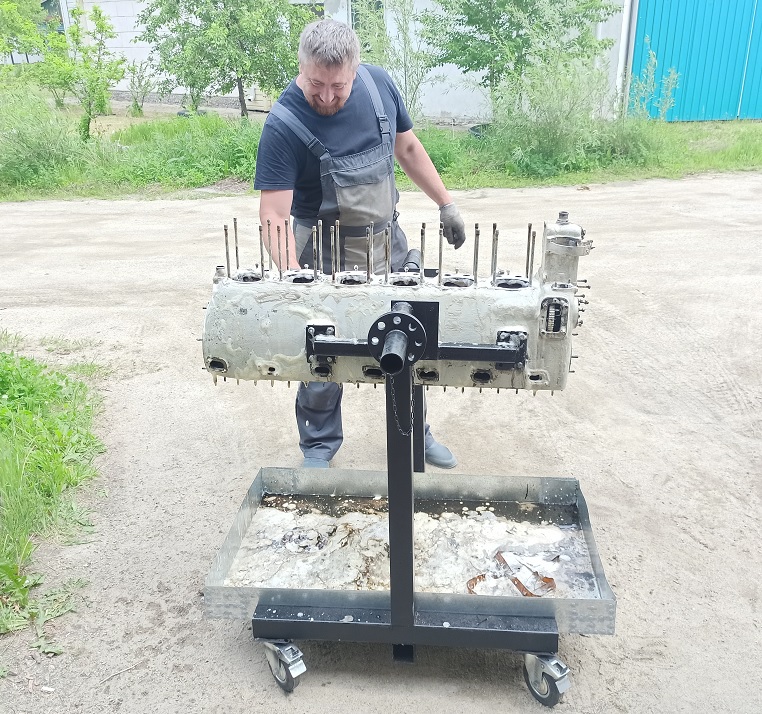

И всякие маханизмы мучают. Одним словом, маньяки😜
На подходе вторая купель. Активнее бронируем товарищи😁

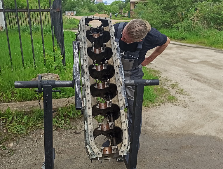

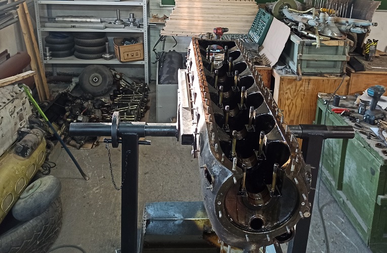

Изверги.! . Из мотора паяльником лошадей доить будут!..🤣🤪 И да, когда с мотора доить лошадей будете, обязательно сфотайте и опишите!) 😁😅
Я может забыл или пропустил.? Сколько наработали моторы,,ресурс, бумажка на них есть?
Да ничего на них нет , Будут их любить как смогут ......

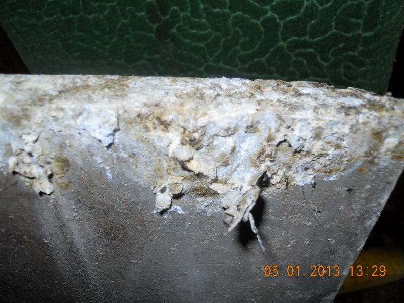

АД31 не гниет. Никогда.
Для клепки через заранее просверленные отверстия требуется слишком сложная оснастка, включая термокомпенсацию. Поэтому, конечно, сверлится пакет, затем разбирается, заусенцы снимаются и после сборки уже клепаются.
а Д16т ГНИЁТ? сорри капслок. Дэшка вообще доступна нет?

Общение с вами не входит в мои планы. Однако, по поводу дюраля:

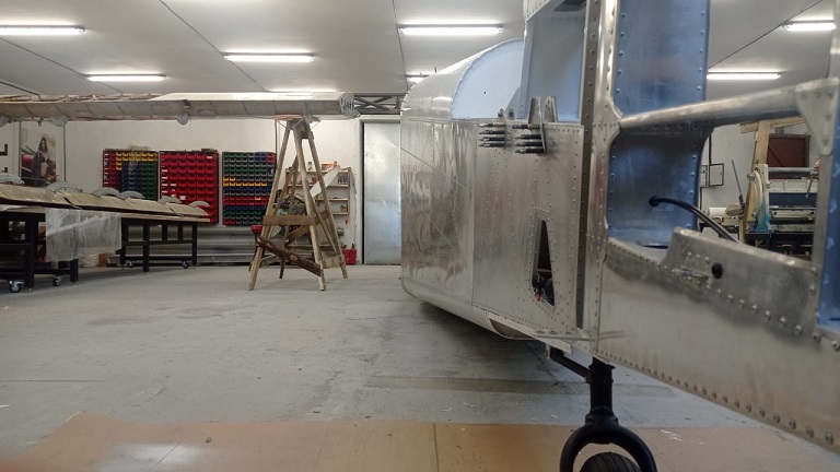

День добрый.
Обратил внимание, что используются квадратные трубы - как-то производится антикоррозийная обработка на внутренних поверхностях?
И вопрос по клепке - отверстия делаются заранее во всех деталях по 3D модели или по месту?
Владимир Павлович, уже собственно ответил. Только чуть добавлю.
Некоторые отверстия делаются изначально, а некоторые засверливаются по месту или совместно (ну а далее уже расписали). Даже ЧПУ зачастую не гарантирует совпадения заранее засверленных отверстий, так что приходится ручками, тем более, что ЧаПаУ у нас нет. Ну и заклёпки сажаются на сырой грунт перед клёпкой.

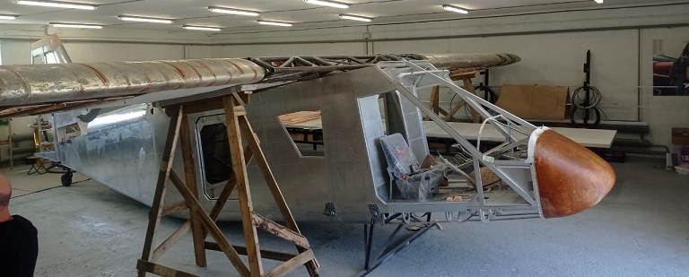

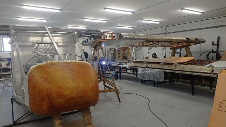

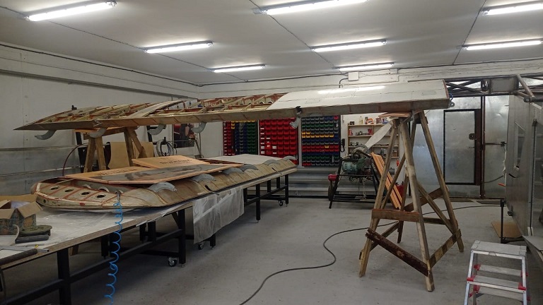

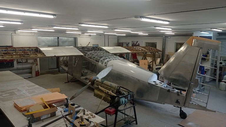

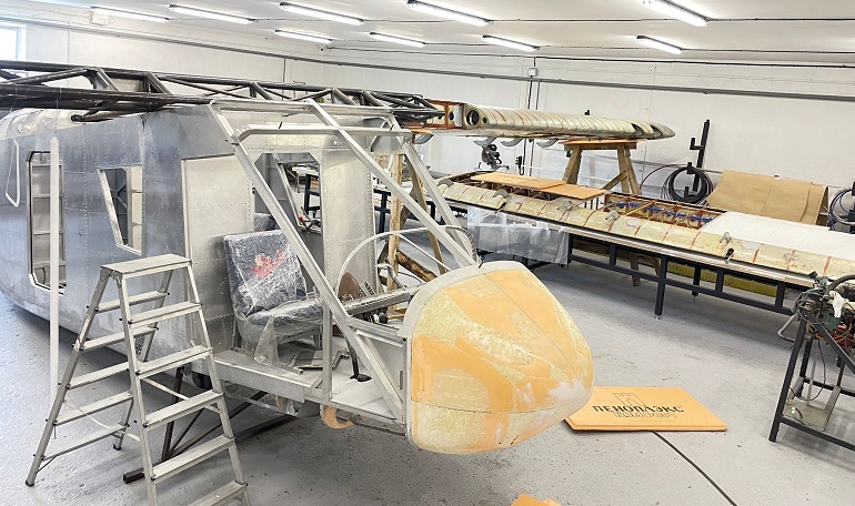

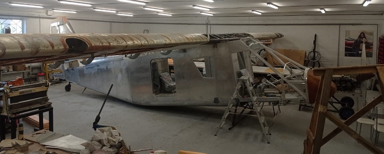

Доброго. Двигаемся потихоньку. Крылья добили, пытаемся примерять. Правда пока не обтянули ещё. На очереди канал крена и механизм зависания. Частично внутри покрасили. Движки ломаем😜. Ну и так, по мелочи возимся. Немного фоток постараюсь в середине следующей недели подкинуть, пока в небольшой командировке.
