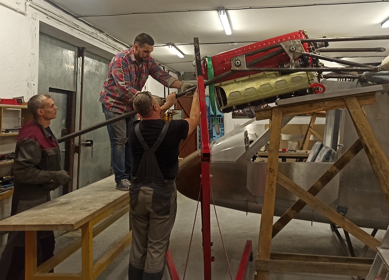

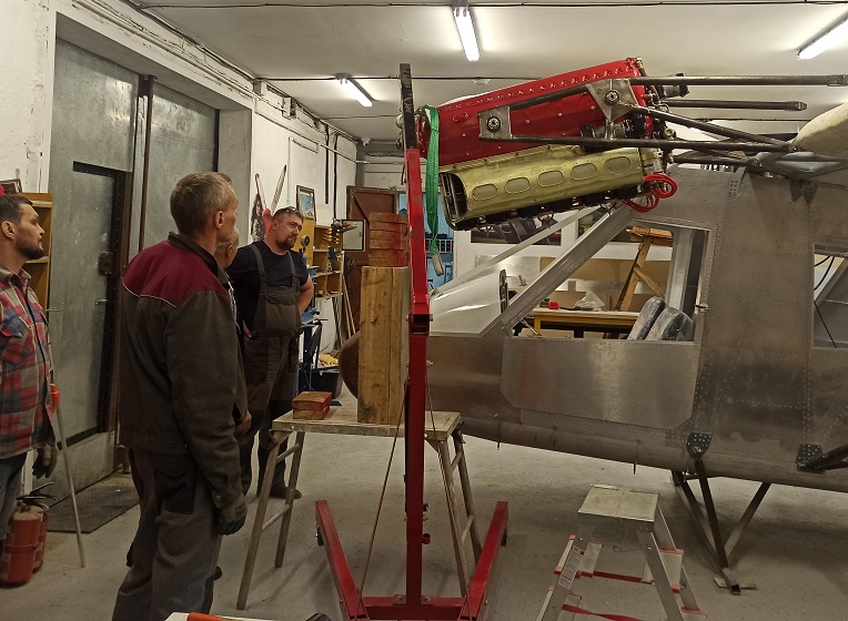

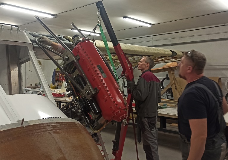

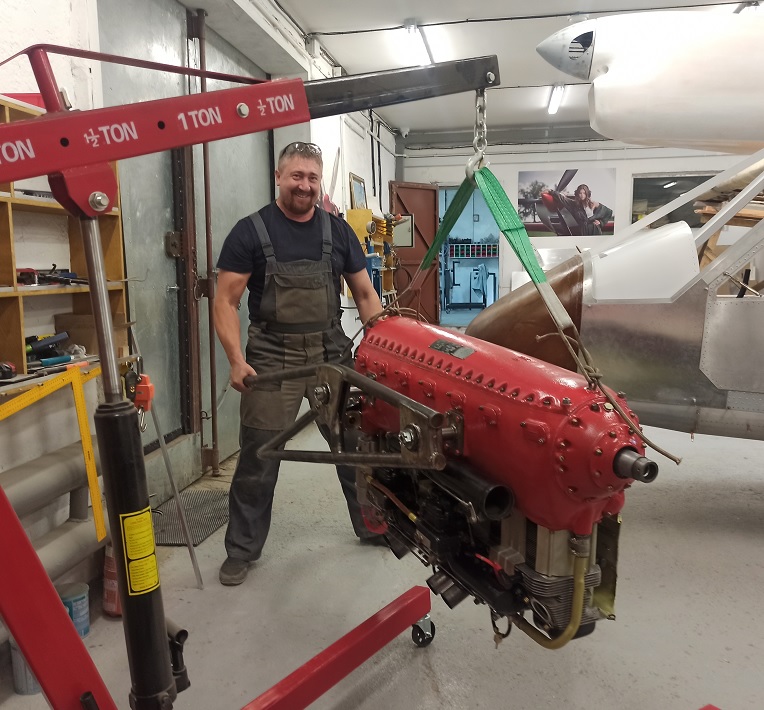

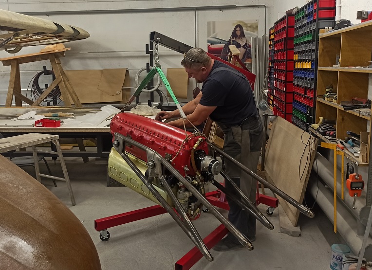

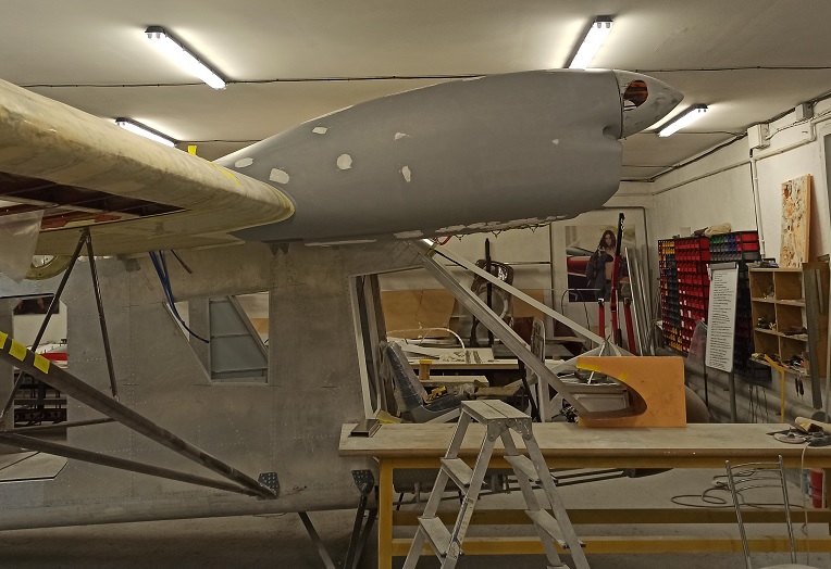

Подкидываем двигатель, для натурной обвязки, протаскивания трубопроводов, тяг и т.д. Хотя это уже и было на видео, однако разложу более подробно в фото. Возможно кому-то будет интересно.
Ща прогреем и поедем😜

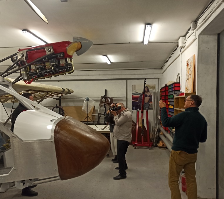

Фото от шпиёнов с панорамной камерой😝

Встречаем героя нашего времени. Кто там визжал, что зачинщик всего этого безобразия шифруется? Если внимательно читать, или хотя бы смотреть ветку, то окажется, что он присутствует на многих фото. И кто он, тоже есть много инфы.
В общем, "на огонёк" заехали журналисты...

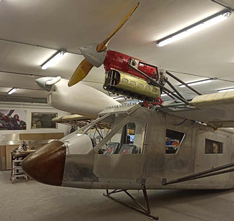

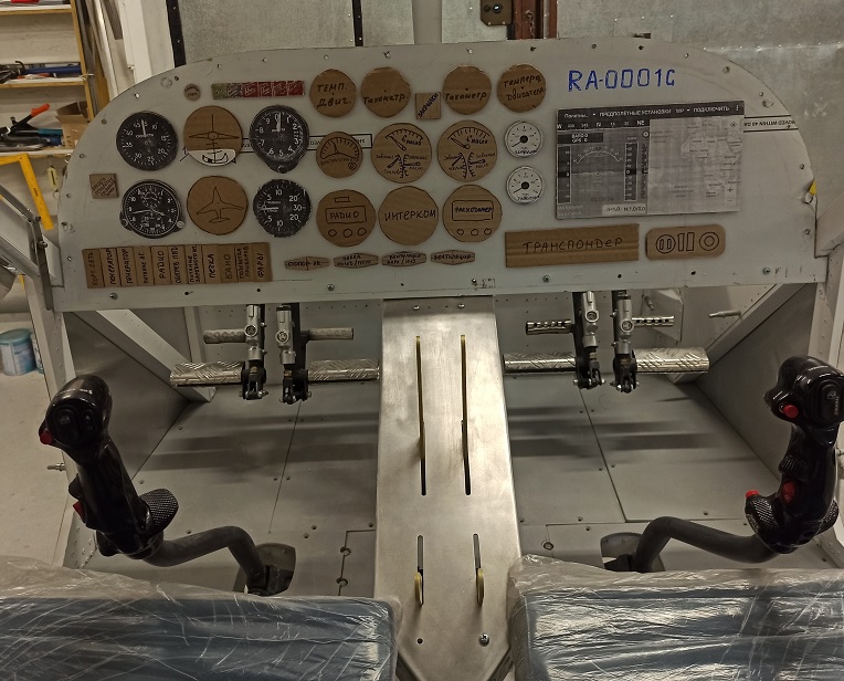

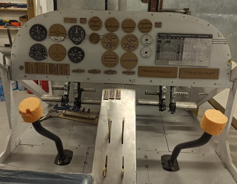

Однако, пошли дальше. Потихоньку формируется облик будущей приборки. Будет ещё одна панель, на потолке, разумеется значительно меньше по размерам

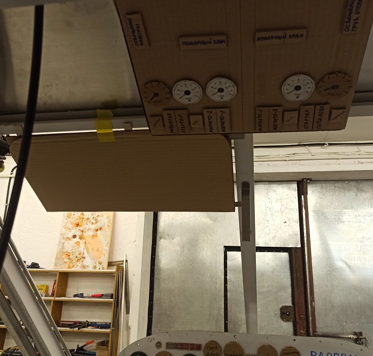

Транспондер, часы и р/ст целесообразно размещать в зоне досягаемости обоих пилотов. Если есть возможность «поджать» ПКРД, то найдется место по центру. Часы можно на двигательный пульт вынести.
Сразу, макетируйте с глубоким ( толстым ) козырьком. При "низком" солнце - очень полезный элемент.
Примерно так и предполагается. Помимо затёмнённой полосы сверху, хотим ещё и двух раскладной тонированный козырёк(прозрачный разумеется) сделать. Чтобы смотреть можно было сквозь него в случае необходимости.
Думаем пока над этим. Часы будут задублированы в электронном виде на экране. До р/ст достают оба без проблем, а вот с транспондером уже сложнее. В центр не вариант, там косой раскос мешает(в следующей версии, если она будет, перегородки между членами экипажа уйдут. Будет чистый пол), почему собственно р/ст и сместили в сторону от центра. Учитывая, что самолёт всё таки больше под севера, печке, распределению потоков и миксованию уделили очень много внимания. Возможно и излишне, но убрать проще, чем дополнять. Потому по центру и обосновались ручки регулировки всевозможными распределениями потоков тёплых и холодных обдувок. Тем более, что для них не требуется много места.
Кстати, пока нет полной уверенности какое же место было бы предпочтительнее для КВСа. Логичнее конечно левое (под него всё и делается),.Но лично мне, удобнее правое. Как-то привычнее для рук, что-ли.
В общем, пока ищем варианты.
Похоже, что Вы левша?!
Не, наоборот. РУС в правой, РУДы под левую. Как раз правая чашка из-за этого и комфортнее. Хотя столько уже раз примерялись, что и слева становится более или менее. Глядишь, посижу ещё пару-тройку часов и привыкну 🙂.
Вот... Для этого второй пилот и существует.
У командира, в правой - журнал, в левой - кофе... Или наоборот.

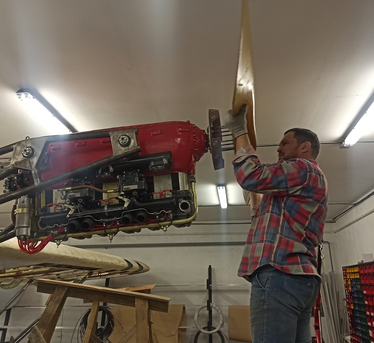

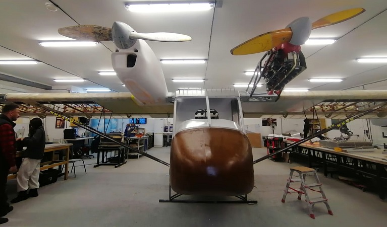

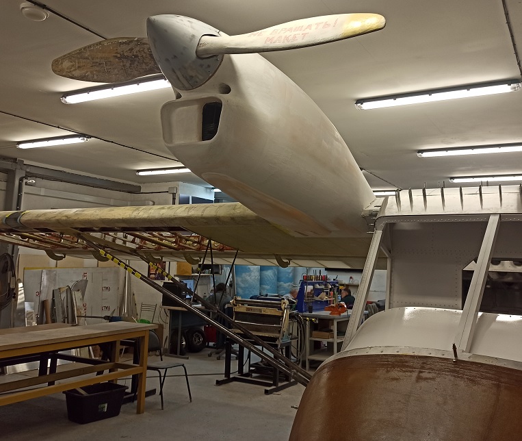

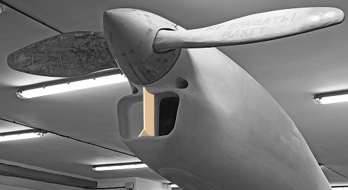

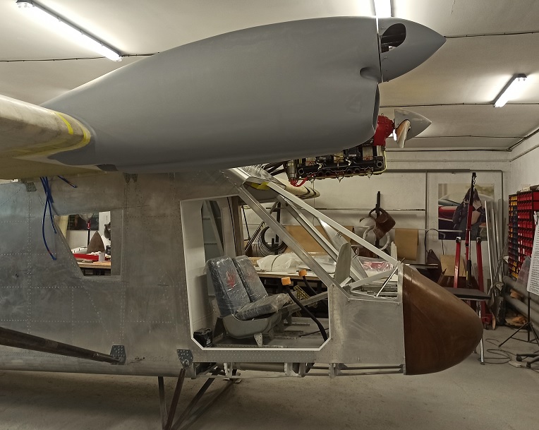

Всё интересно в этом самолете! Однако самое интересное место в этом строящемся самолете - это силовой каркас на который монтируются откапиталенные двигатели Вальтер, моторамы, проводка управления двигателями и сама обвязка моторов.

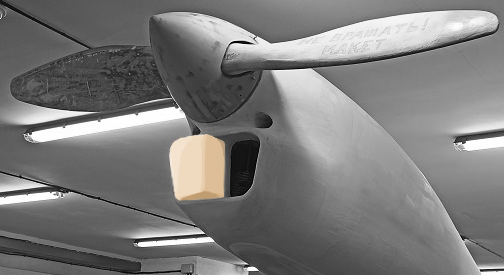

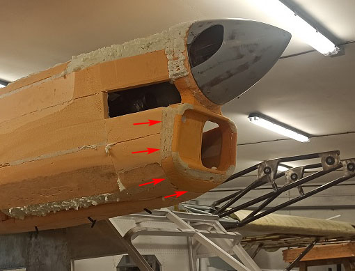

Может, поставить на заглушку воздухозаборника пенопластовый обтекатель или хотя бы пластинку-дефлектор? Она, по идее, увеличит захват каналом косого (закрученного) потока, для которого сечение окна сейчас частично перекрыто бортиком.
/А лучше переделать цивильно это место, ведь капот, как я понимаю, это всё ещё болван, а не скорлупа.
теперь, когда появился окончательный облик мотогондол и их координаты относительно остальных агрегатов, будете заниматься электронной продувкой? но наверное для этого придется делать обратный инженеринг, в смысле, 3D сканирование для создания модели
Нет, продувать больше не будем. Внешний облик изменился не существенно, так что думается и разница в данных будет небольшая. На продутой мотогондолы были чуть "худее" и сами движки чуть ниже. В остальном всё осталось без изменений.
Как раз и предполагали сделать разные маски
Разъем между маской и остальным будет здесь? А то дальше вперёд для "поворота" входного окна уже нет места, там проекция лопасти.
И не лучше ли убрать маску на болване, чтобы была возможность на скорлупе сделать поперечный бортик для стыковки с ней? Без эдак сантиметрового бортика, если крепёж будет на продольных поверхностях - в месте стыковки придётся делать усиление на капоте и ступеньку на маске, в итоге тот же сантиметр будет потерян.

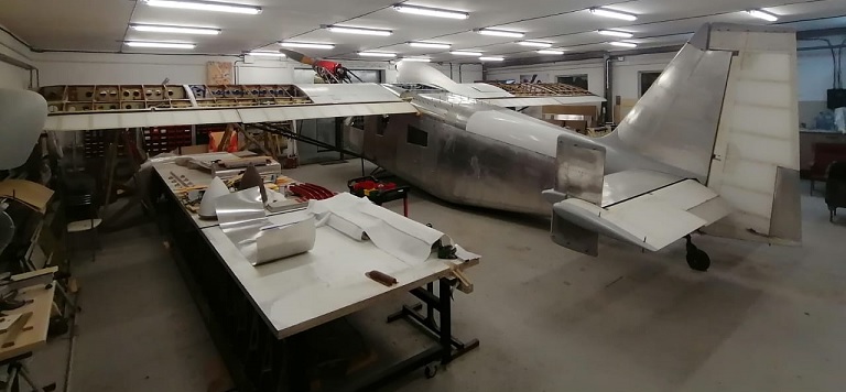

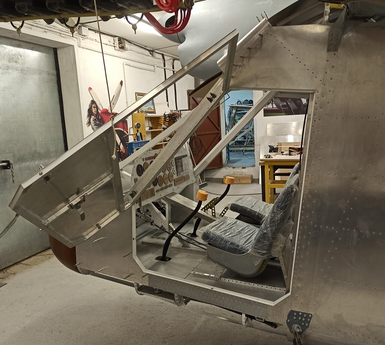

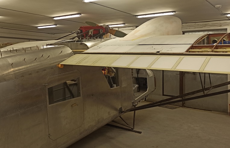

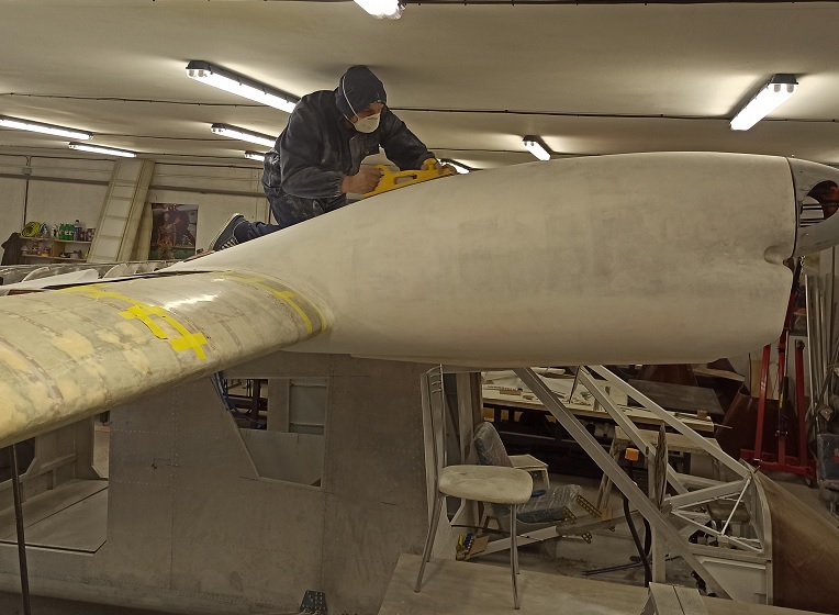

Продолжаем седлать "Горыныча". Пусть привыкает, чтобы потом не брыкался 😉.Казакам вообще пофиг, что конь, что змей, лишь бы скакать, держа саблю шлифок в руках😜
Выводятся небольшие огрехи

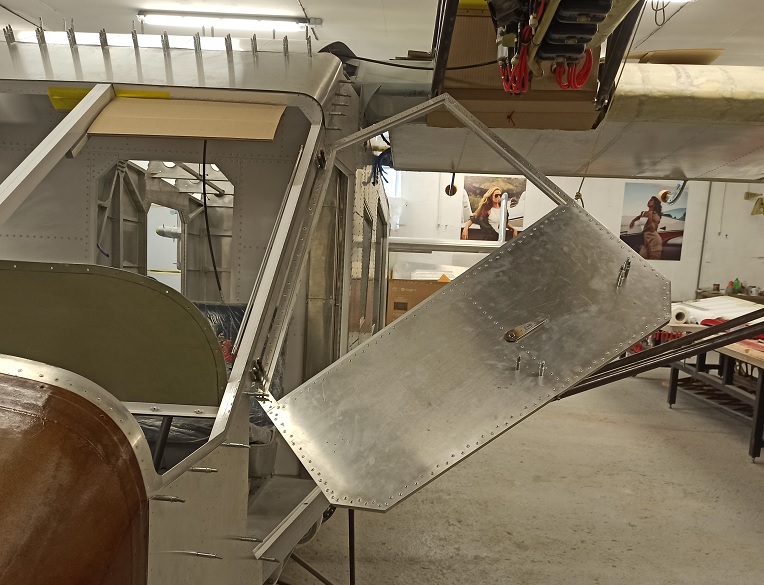

Замутили механизм аварийного сброса двери. Идёт тонкая доводка и настройка

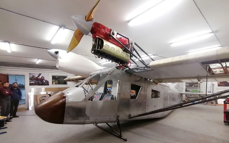

Очередная коррекция приборной доски. Всё таки под "левого"
Имитация двух раскладного тонированного козырька и доп. панели вторичной группы. Один указатель топлива "смылся"😁. Заметил его отсутствие только на фото, так как фотографировал мимоходом и не зацикливался на мелочах. Придётся теперь подавать в розыск😝

Я бы АЧС поменял местами с ВР т.к после отрыва и в наборе высоты взгляд переносится на скорость и тенденцию набора, прет не прет самолет ,а это ВР. При заходе на посадку то же самое, по ВР и скорости удобно глиссаду строить, как раз при работе на ограниченных площадках.
