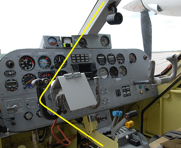

Скорее всего на "эЛке-42...65"? Там это оправдано. Доступ в кабину, только через салон. У нас доступ, как видно по фото и видео, сбоку, через двери. А проём в грузовой отсек, чисто вспомогательный. При очень большом желании, через него тоже можно пролезть, но смысла большого в этом нет.
На эЛках разных пробовал, но речь не о них. Кстати их производители тоже никак не хотят делать РУДы на потолке.
Речь о другом самолете SeaBee Twin. Там тоже большие двери по бокам и одна, третья, прямо впереди. Так же там можно легко пересесть с одного переднего места на другое и даже поменяться местами в полете. Из передней двери удобно швартоваться не выходя из самолёта. Вот об этом самолете несколько роликов SeaBee Twin

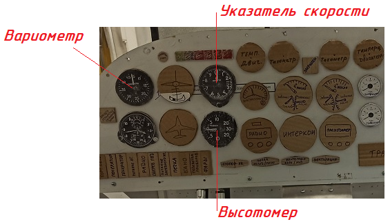

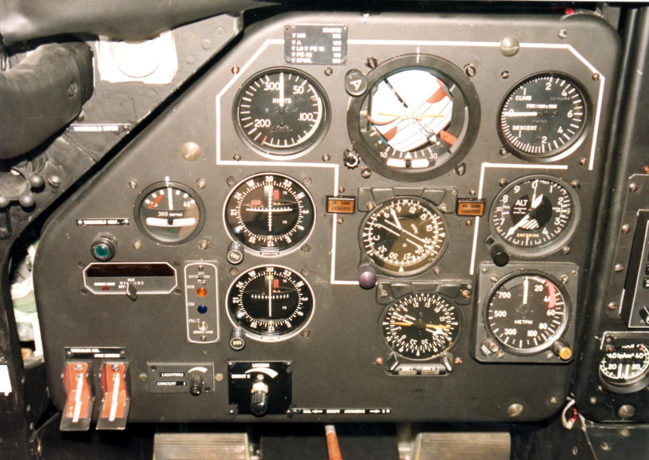

Я бы АЧС поменял местами с ВР т.к после отрыва и в наборе высоты взгляд переносится на скорость и тенденцию набора, прет не прет самолет ,а это ВР. При заходе на посадку то же самое, по ВР и скорости удобно глиссаду строить, как раз при работе на ограниченных площадках.

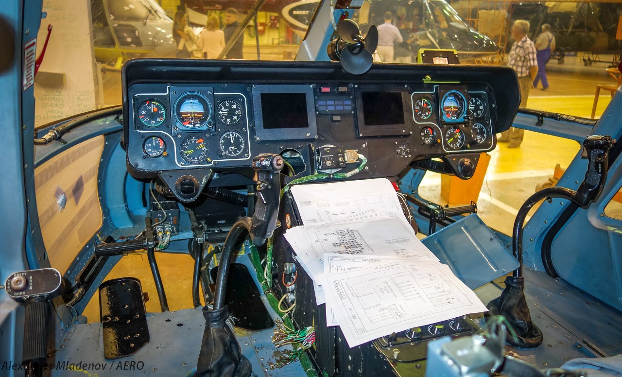

А я бы вот так расположил основные приборы пилотажной группы, с точки зрения правильности распределения внимания пилота при пилотировании самолёта. Чтобы взгляд пилота "гулял" вокруг указателя воздушной скорости...
Да не надо там гулять. Если стрелки друг к другу направлены, то достаточно одного взгляда без прогулки.

Проводка управления от РУД-ов к двигателям у вас жёсткая или на телефлексах?
Если на телефлексах (боуденах с фторопластовой обмоткой внутри), то рискуете при выводе с режима МГ на взлётный получить приёмистость как на турбовинтовых - 8 - 10 секунд (пока длинный телефлекс "продавится" по всей своей длине с четырьмя изгибами более 60 градусов). И соответственно - проблемы с выдерживанием направления по курсу на первом этапе разбега.
Мы это уже проходили. Так что желательно иметь проводку от РУД-ов до карбюраторов из жёстких тяг с качалками.

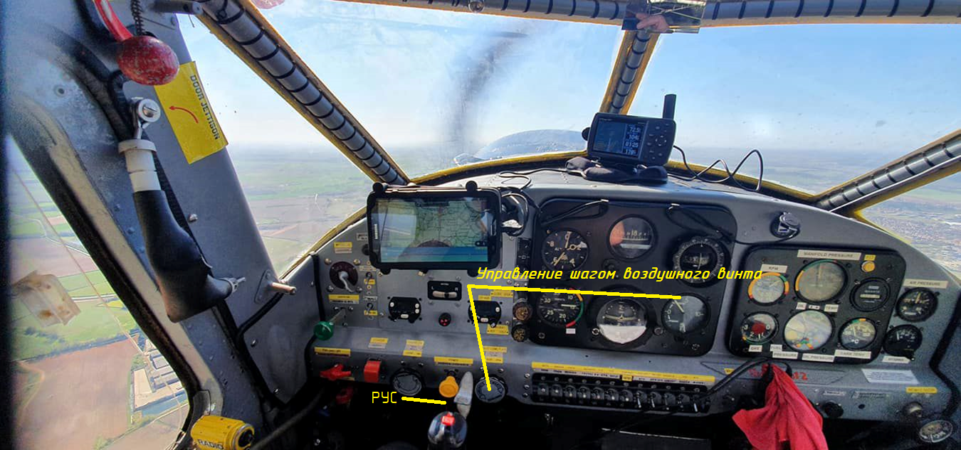

Левой рукой держаться за РУС на взлёте как-то не совсем удобно (даже мне - левше 😂), я на ЯК-12М одно время так пытался делать, а правой крутить винт регулятора шага винта (расположенный справа от меня на приборной доске). Но инструктор быстро отучил...
Справа на Як-12М была расположена крутилка жалюзи капота, а шаг винта слева, как раз под левую руку.
Не та длина этих самых тефлексов, чтобы было сколь ни будь заметное запаздывание, а про 8-10 секунд так вообще бред бредовейший...
4,5 м длины телефлекса и четыре перегиба с относительно небольшими радиусами на углы гораздо больше 10-15 градусов. У вас есть шанс самому попробовать, для этого вам просто нужно фирменный телефлекс указанной длины в четырёх местах перегнуть по малому радиусу (порядка 150-200 мм) на указанные мною ранее углы. Как говорится "русский глазам не верит" - проведите такой эксперимент и увидите сколько по времени будет "продавливаться" такой телефлекс. Мотор инжекторный TCM IO360ES2. У него приёмистость нормальная - 2 - 3 секунды.
Давненько я на нём летал (в 75-76 годах прошлого века). Но прекрасно помню за что меня инструктор аэроклубовский материл, что РУС держал левой рукой. А когда РУС держишь правой, а крутишь шаг винта левой - получается "перехлёст" рук...
А я предлагал разве не то же самое?
На вашем примере (фото выше) взгляд пилота вертушки "танцует" в районе АГД.
В моём предложении - то же самое, только УС и ВАР местами поменять, чтобы взгляд "танцевал в районе УС и пилот помимо этого ещё мог своим взглядом контролировать и центральную панель с "будильниками" контроля параметров двух двигателей. Тогда "разбег" взгляда будет поменьше... Эргономика....
ВАР таки не основной прибор при пилотировании, а вспомогательный. Имеет запаздывание. Так что в данном раскладе удобнее было бы вынести его налево, поменяв местами с УС.

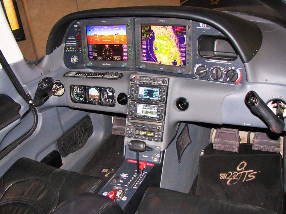

Cirrus SR22: The Plane with the Parachute – High Sierra Pilots

4,5 м длины телефлекса и четыре перегиба с относительно небольшими радиусами на углы гораздо больше 10-15 градусов. У вас есть шанс самому попробовать, для этого вам просто нужно...
А зачем мне пробовать чьи то ошибки?
Если кто-то упорол косого, сделав те самые небольшие относительные радиусы, то это вовсе не значит, что все ринуться повторять эти ошибки.
Действительно Вы давно летали. Та крутила, на которую Вы указали, это управление жалюзи капота. А управление шагом находится слева.
Вы легко можете сами в этом убедиться, просто увеличив вашу же фотографию - там на крутилках чётко видны надписи...

Конструктивно больших радиусов перегиба никак не получается (самолёт МАЛЕНЬКИЙ для этого) - первый идёт от РУД-ов на центральной нижней консоли под лобовое стекло и далее по центральной стойке - до верхнего обреза стекла, второй изгиб - у верхнего обреза лобового стекла под потолок кабины, третий изгиб - при повороте телефлекса в крыло вдоль его лонжерона, четвёртый - от лонжерона крыла - к двигателю.
