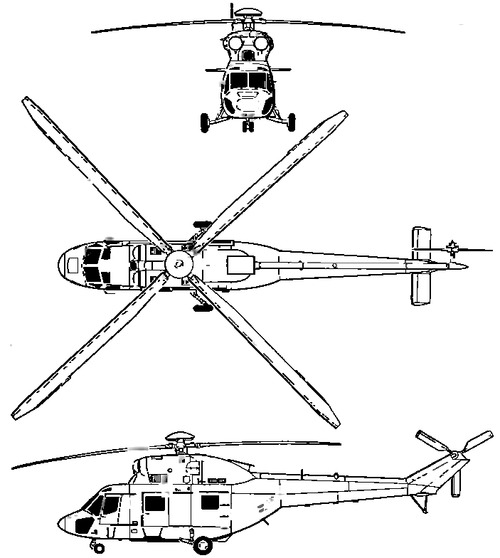

Олег,на будущее,пример конструкции шасси. интересное решение

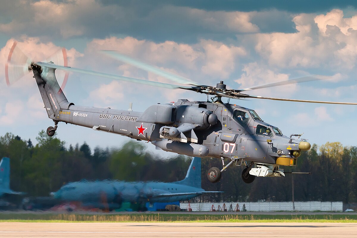

Я вообще не вижу здесь ничего необычного. Представьте себе как будут распределены силы при торможении в версии с самолетом, особенно если самолет не паркетник, а какой - никакой STOL для грунтовых полос. В данном случае задача была вынести точку опоры дальше от центра тяжести, чтобы аппарат не падал на хвост и проем двери не упирался в колесо. Такое решение скорее всего возникло как некий компромисс, так как ближе к хвосту отсутствуют силовые элементы к которым можно было бы крепится, а реальность требовала сдвинуть точку опоры. На схемах это достаточно хорошо читается.
При хорошем ударе на посадке деформация не в конструкцию пойдет,а сначала деформируется стержень.Такая же схема на Ми -28. Актуально думаю не только на вертолетах.Но по весу будет тяжелей.Я не академик,может не прав)))
Не думаю, что есть что-либо проще и лучше классической пирамидальной конструкции. В любом случае это некий костыль, который используется по большей части на вертолетах из-за особенностей балансировки и расположения силовых элементов конструкции. Это не только у Ми-28, нечто подобное и у UH-60 Black Hawk, да и у других вертолетов тоже уверен найдется.
Такой "вертолетный костыль" слабо применим на самолетах, где горизонтальная скорость во время приземления гораздо выше.
Ну это сугубо моё лично мнение
Где то читал,что на вертолетах,возможно только на боевых,шасси и сиденья пилотов разрабатываются таким образом,что бы экипаж выдержал падение с высоты 15 метров вертикально.
Ми-28 это не очень помогает при авариях - был ряд аварий/катастроф с ним, в результате которых позвоночники сыпались в трусы.

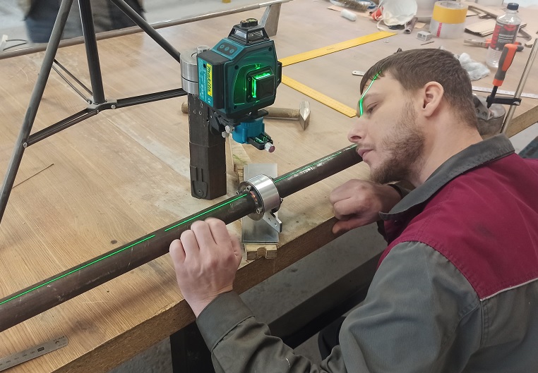

Там-там-там-таааа.....!!! Представляем музыку из "Санта-Барбара".... нцатьтышпицоттретья серия... 😝
В этой серии: Пуляние зелёными линиями в сборку. Отдых негров на "Канарах". Заготовка тары под самогонный аппарат и т.д.😝😆
Чапай думает... (хотя по-моему, просто филонит😉. Знаем мы такую работу "намазал, и лежи, жди"😁)

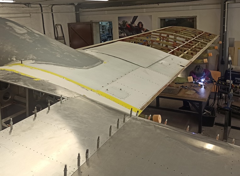

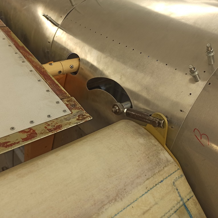

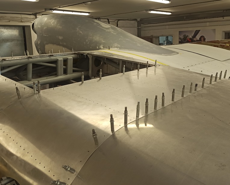

Некоторое время назад, было принято решение уйти от флаперонов и сделать закрылки отдельно.
Выпуск вниз 37 градусов, вверх до 5. Не знаю на сколько эта функция будет полезна в итоге, но такую возможность заложил изначально (по прикидкам результат должен быть заметен). Проверим в жизни на сколько и будет ли.

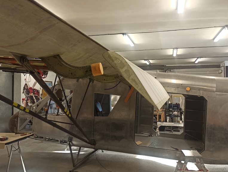

Просто вид сверху...

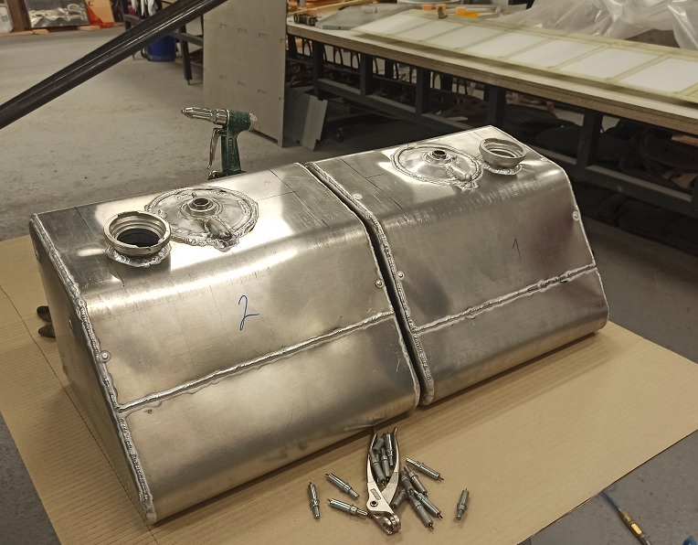

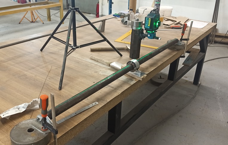

Частично готовые маслобаки

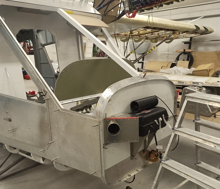

В работе система отопления. Начало

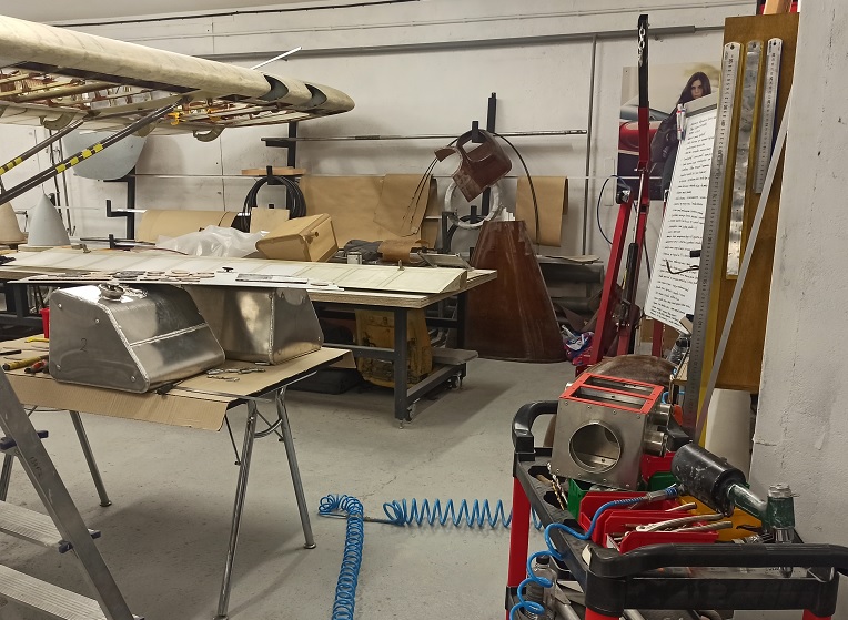

Ну и просто творческий бардак с "доской грусти"😜 на заднем плане

А кстати, у меня вопрос к местным аэродинамикам.
Бывает ли такая схема: закрылки+ флапероны. закрылки на своем обычном месте, флапероны - доработанные элероны.
Закрылки выезжают на большой угол, например 37° а флапероны на небольшой угол, на 5°-10°.

Бывают, пример самолёт твинотер или отер ещё.
Много кто так раньше делал, но сейчас не очень, опасно, можно получить срыв и крен на опущенный элерон...

Так Ан-2 и Ан-14 именно такие самолёты...
Еще особенность если у Ан-2 предкрылки автоматические по всему размаху крыла,то у Ан-14 закрылки работают совместно с внутренними секциями предкрылков.А наружние предкрылки автоматические.
Это не особенность, а необходимость - двигатели то у Ан-14 на крыле расположены и части предкрылков находятся струях от винтов - при моторных укороченных посадках эти струи не позволили бы выйти автоматическим предкрылкам.
...., но сейчас не очень, опасно, можно получить срыв и крен на опущенный элерон...
Этот недостаток зависающих элеронов лечится установкой перед ними на верхней плоскости крыла интерцепторов, работающих только при зависании элеронов на стороне поднятого вверх элерона. Такие примеры в истории авиации тоже есть.
