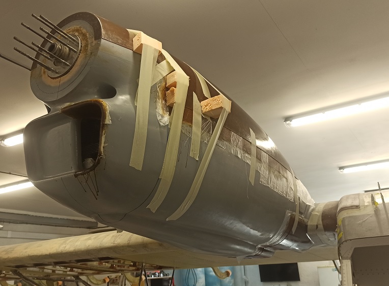

Продолжается возня с капотами

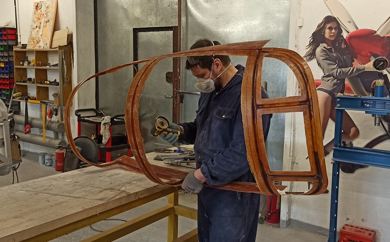

Почти рамка фонаря 🙂

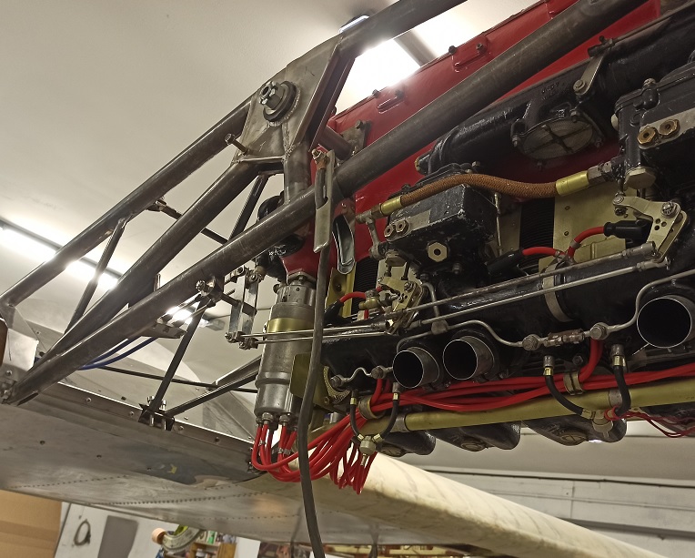

Управление дросельной заслонкой и корректором
Ну и фото для антуражу 🙂
На мой взгляд, будет правильнее установить качалку привода дросселей на кронштейне, на блоке мотора. Моторама связана с мотором через с/ блоки. Будут взаимные перемещения от тяги, гироскопии и т.п.
Но, найти удачное место для этого кронштейна - задача не тривиальная.
Для усиления капотов, при наличии зиговальной машинки, можно применить алюминиевые профили, гнутые из полосы.

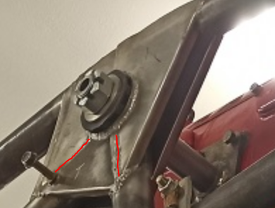

Вопрос не с целью критики (сварщик я так себе), а, по словам почтальона Печкина, для повышения культурного уровня. Одним швом соединили 2 косынки и трубу. А так можно, хорошо ли это? Всё таки моторама...
На мой тоже, но пошли по пути наименьшего сопротивления. Проверили все возможные перемещения и вроде получается, что не должно быть влияния.
На самом деле, кронштейны изначально и были на блоке двигателя. Потом, в силу некоторых причин, их сняли. Если что, можно подцепить обратно.
Полностью разделяю мнения Максима. Ничему смешивать разные материалы в данном случае.
На самом деле, там два шва, на каждой выделенной линии. На фото, три разных фрагмента сайлентблока.
Я потому возбудился, что показалось, будто околошовные зоны двух швов совпали.. Наверное, я не прав.

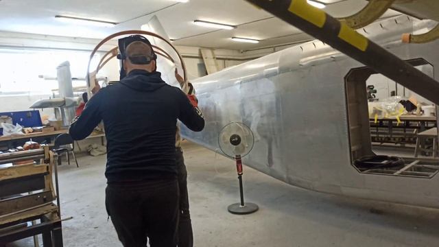

Караван продолжает свой путь 🙂

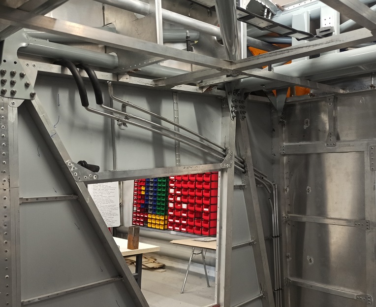

Моделируем топливопроводы
А также монтируем актуатор закрылков. Точнее пока что, подготавливаем кронштейны

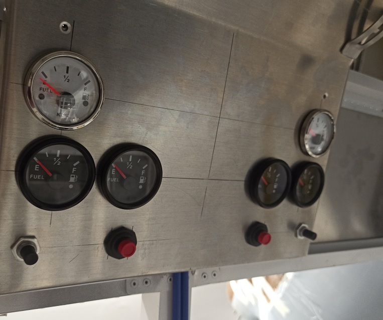

Попутно начали формировать верхнюю приборную панель

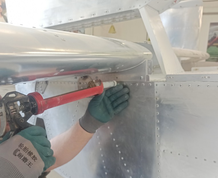

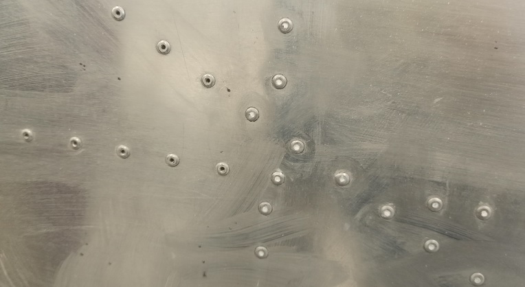

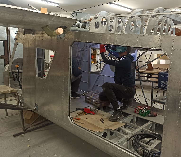

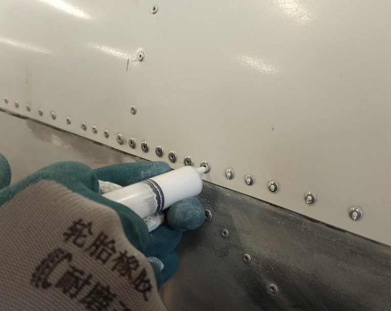

Наловили негров и припахали замазывать заклёпки😜

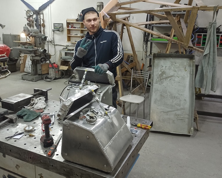

Подготовили маслобаки
