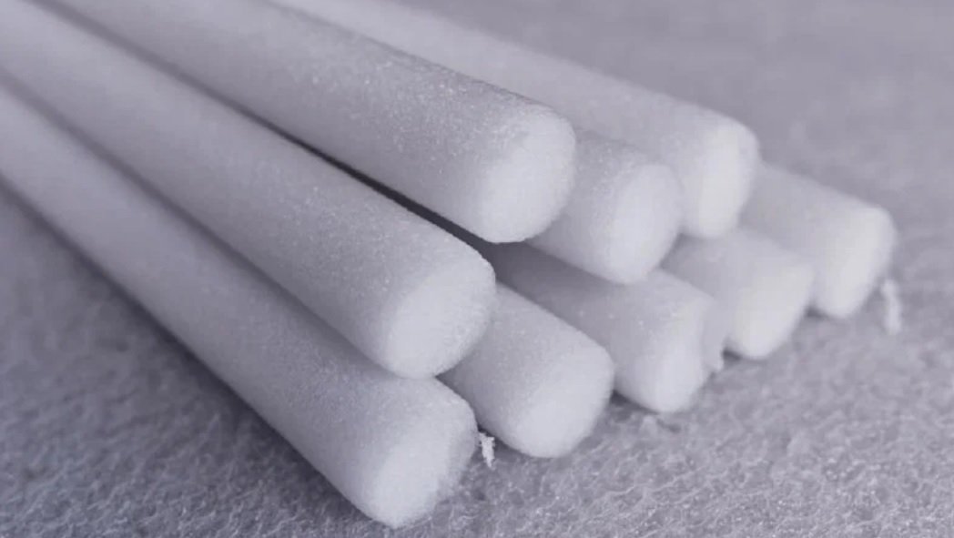

Я полиэтиленовый утеплитель труб пополам резал, чтобы усилители в виде полукруга были
Жгут ППЭ также отличный материал, недорогой, любые сечения, легко режется, достаточно жесткий, но легкий

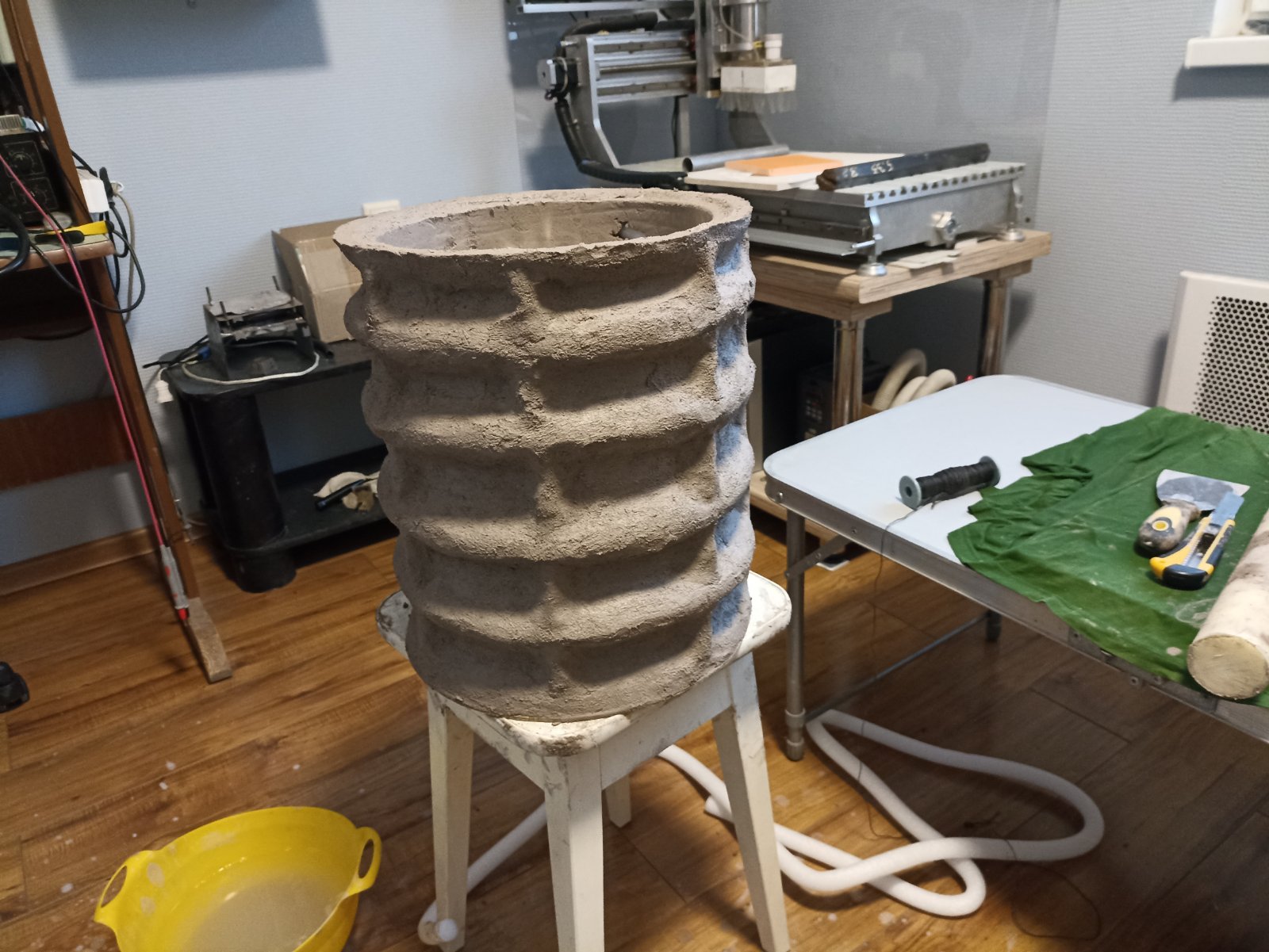

Клеится за счет пористости хорошо, я его много где использовал. Даже муфель лепил используя жгут как пустотообразователь в слое шамота.
Думаю его даже можно в некоторых случаях вытащить из готового изделия
