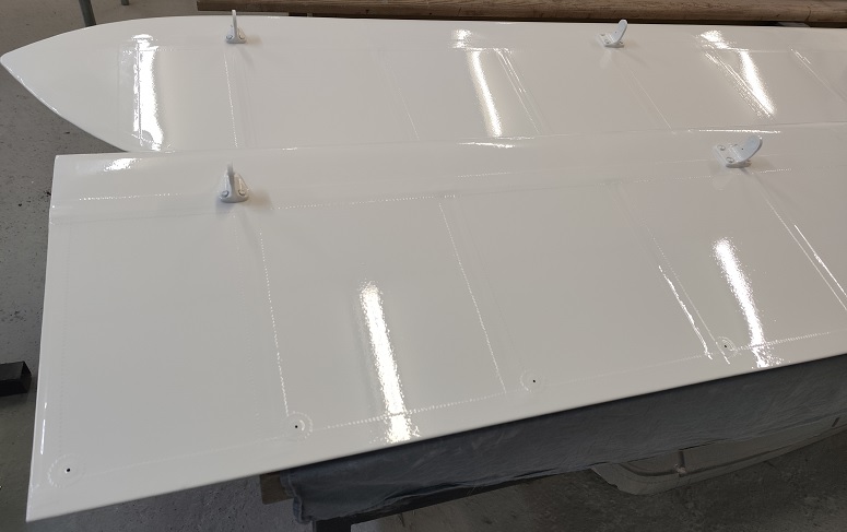

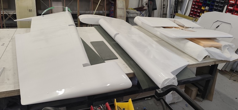

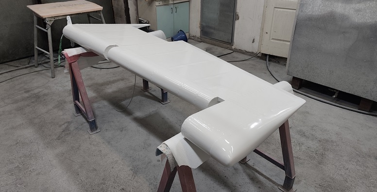

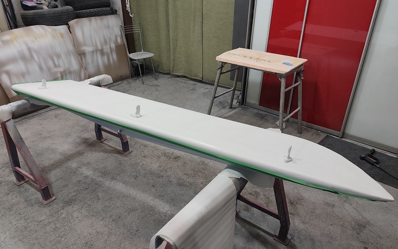

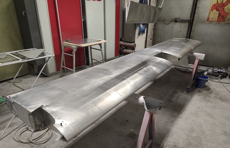

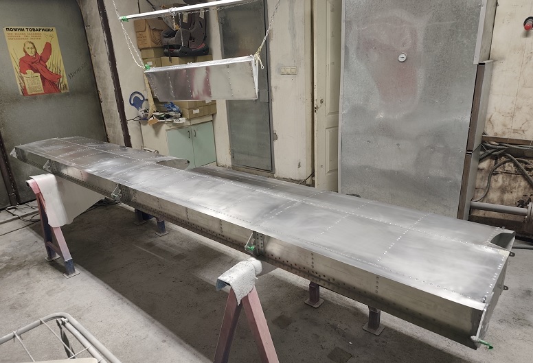

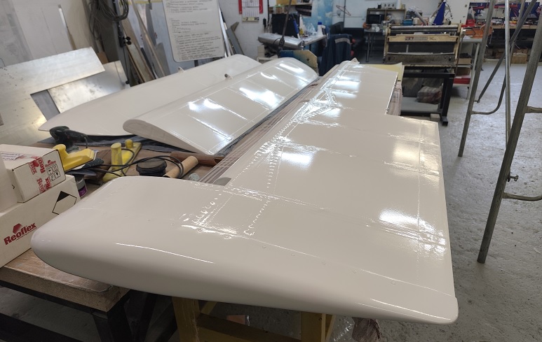

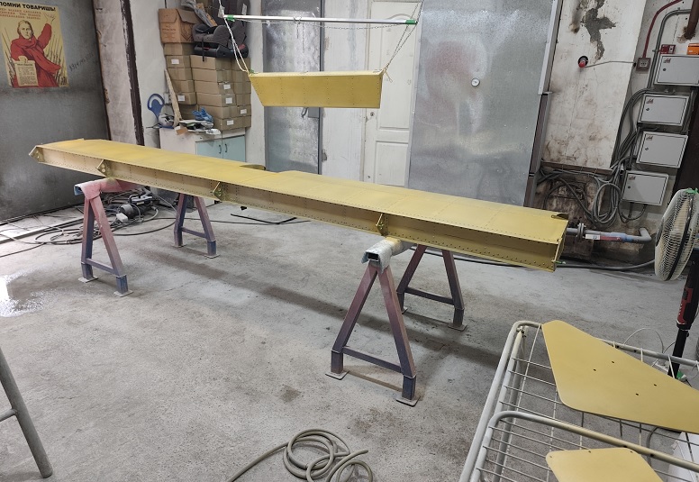

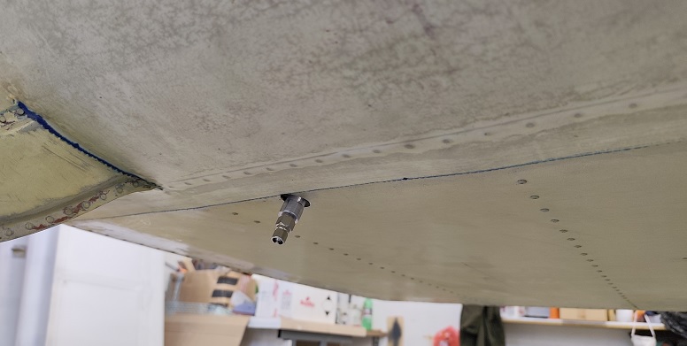

Фосфатируюший грунт наносить тонким слоем в один проход затем межслойная выдержка до полного матового состояния затем акриловый грунт "мокрый по мокрому" и после межслойной выдержки нанесения база+лак, или акриловая 2К краска. На фосфатируюший грунт эпоксидной грунт не наносить
Можно не использовать грунт "мокрый по мокрому" , а наносить шлифуемую версию акрилового грунта. При шлифовке /матированию возможно "пробить" на заклёпках, стыках до голого металла.

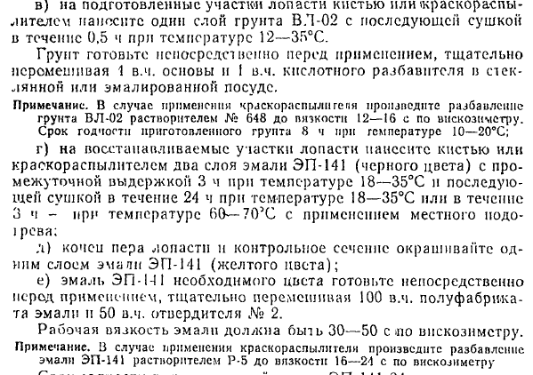

На счет связки фосфатирующего и эпоксидного материалов. Это не так. Привожу достовно инструкцию по ремонту лопастей самолетов Ан-24 с применением фосфатирующего грунта ВЛ-02 и эпоксидной эмали ЭП-141.
PS После нанесения и полного высыхания грунтовки ВЛ-02 можно применять следующие эмали на основе различных связующих: ГФ, ПФ, ЭФ, ФЛ, ЭП, ХВ, АС, ХС, АК, КО, НЦ, которые создают прочное и стойкое комплексное покрытие.
