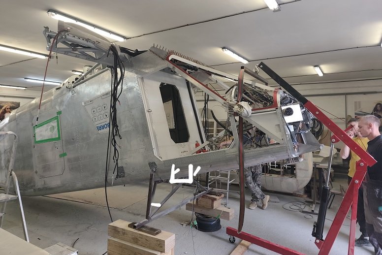

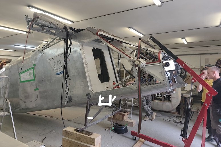

Шасси доделывать будете?
Нет. Так полетим😀. Шасси придумали трусы, так же как и тормоза, да и сопротивление меньше будет 😆.
Ну конечно будем. Но не доделывать, а собирать и навешивать. Всё для этого уже готово. Осталось подогнать, навесить и протащить тормозные трубки.
Я спросил не о том, будете ли вообще шасси делать, а о том, что разобрали и подняли, для того, чтобы шасси делать.

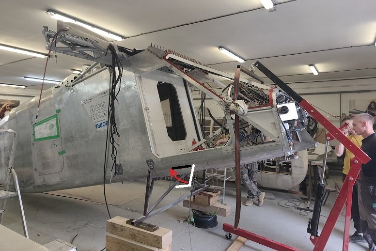

Залазить в кабину со стремянкой будете?😁
Ступеньку то сделаете?
Что то не видно на фото
Или с колеса нормально?
Наверно одна поперечка будет на нижних V-образных рычагах шасси стоять и одна жёсткая ступенька свисать с борта ...?
Или прям две ступеньки с борта висеть с каждой стороны....)...?
Наверно одна поперечка будет на нижних V-образных рычагах шасси стоять и одна жёсткая ступенька свисать с борта ...?Посмотреть вложение 602119
В принципе, дверь будет нужна скорее для случая аварийного покидания. Тут уж не до удобных подножек/ступеней. Опять же, плоскость вращения винтов рядом. МЛМ
Наверно одна поперечка будет на нижних V-образных рычагах шасси стоять и одна жёсткая ступенька свисать с борта ...?Посмотреть вложение 602119 Или прям две ступеньки с борта висеть с каждой стороны....)...?
На маятник шасси проще одну небольшую сделать. Ни к чему борт дырявить. Там все зализано хорошо.
Через салон заходить может быть не всегда удобно. Там может быть какой нибудь объёмный груз.
Раз есть дверь, то и хоть какое то удобство вползания в кабину надо.
Это и с точки зрения техники безопасности необходимо.
Какие либо неудобства влекут за собой и различные травмоопасные инциденты.

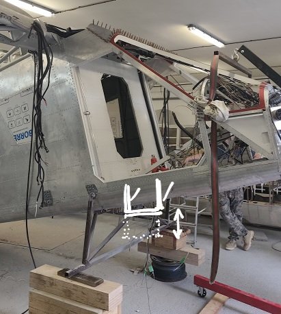

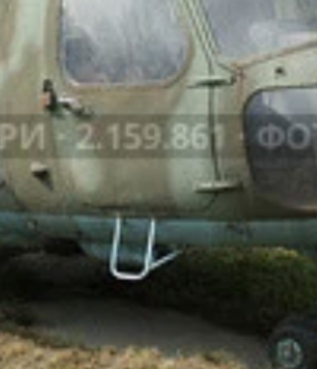

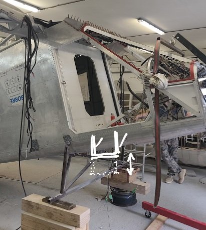

может подножку такую?
    93,1 КБ · Просмотры: 166
Ребята, давайте всё таки дождёмся выкатки самолёта на площадку.
Как только научим самолёт летать, а он нас, управлять им. Так сразу и возьмёмся за подножку 😉.
Иззя большой высоты от земли до проёма ,можно было бы сделать одну жёсткую ступеньку и снизу подвижную,труба в трубе, на пружинках ступеньку

Иззя большой высоты от земли до проёма ,можно было бы сделать одну жёсткую ступеньку и снизу подвижную,труба в трубе, на пружинках ступенькуПосмотреть вложение 602180
Миша, всё проще. Есть другие решения, но пока не сейчас. Дай борт поднять. Не душни😝😁(я знаю что тебе нравится это выражение😜).

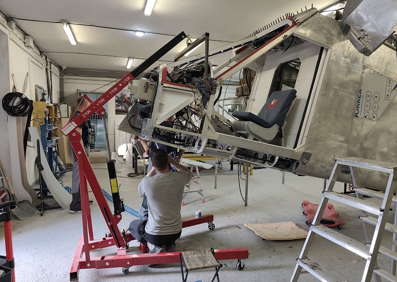

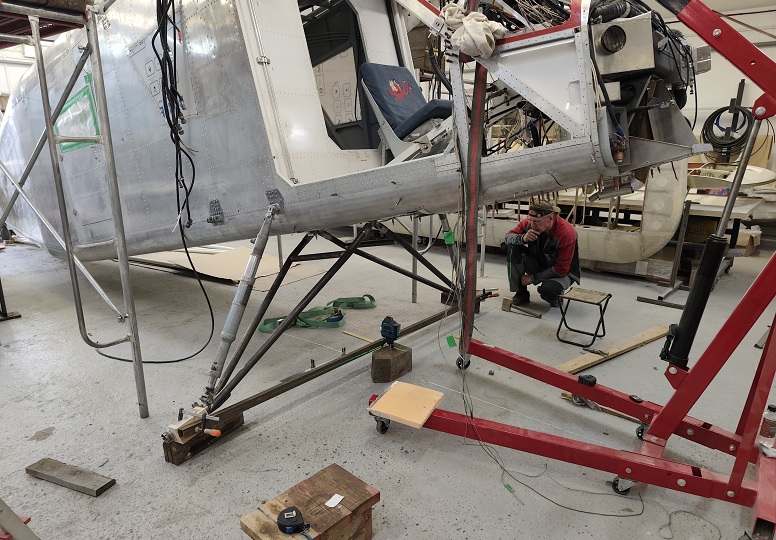

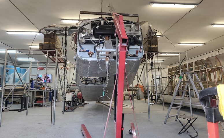

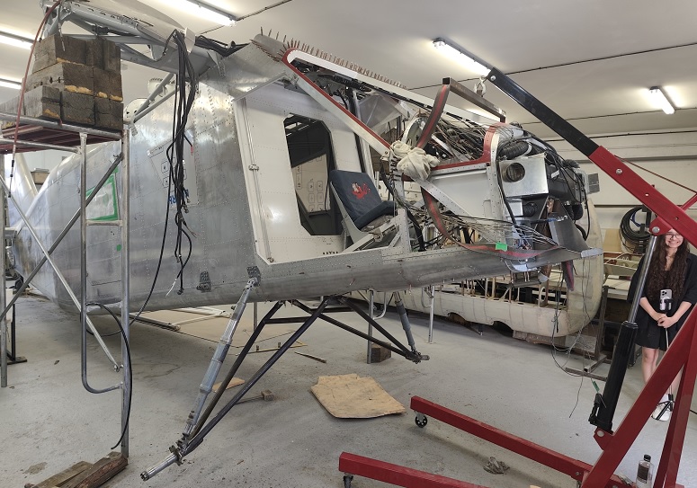

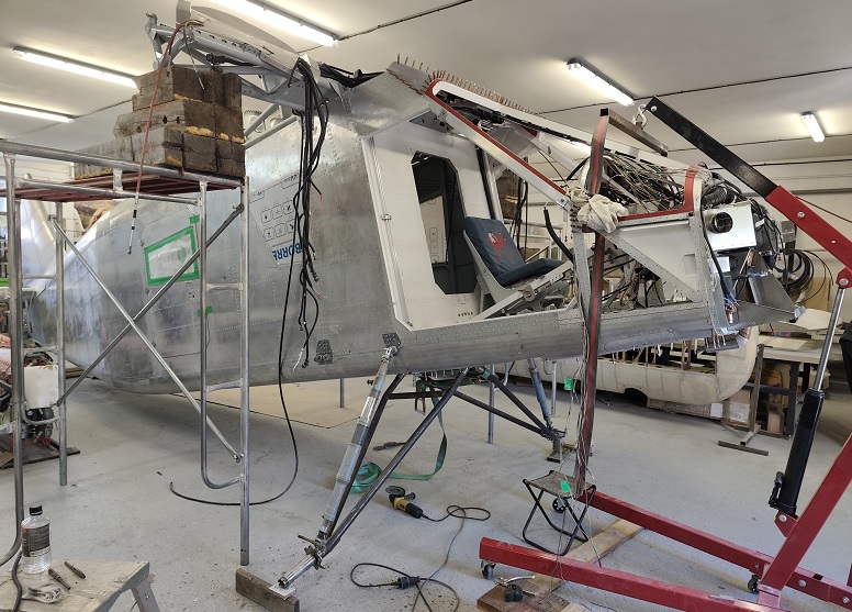

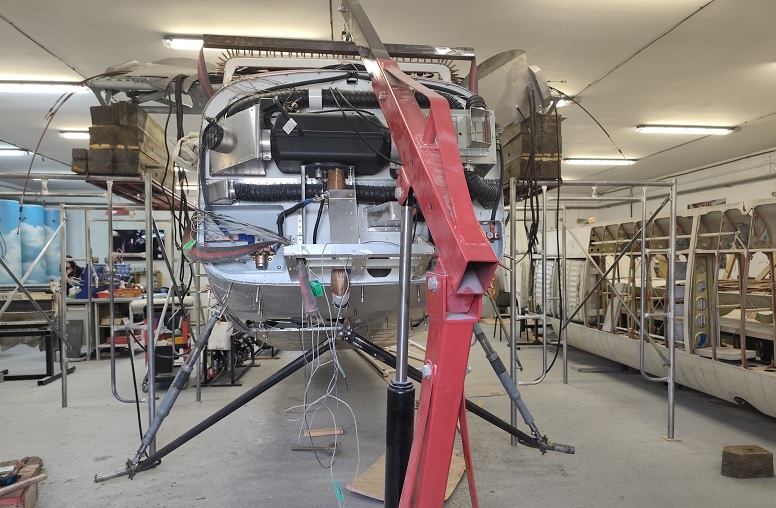

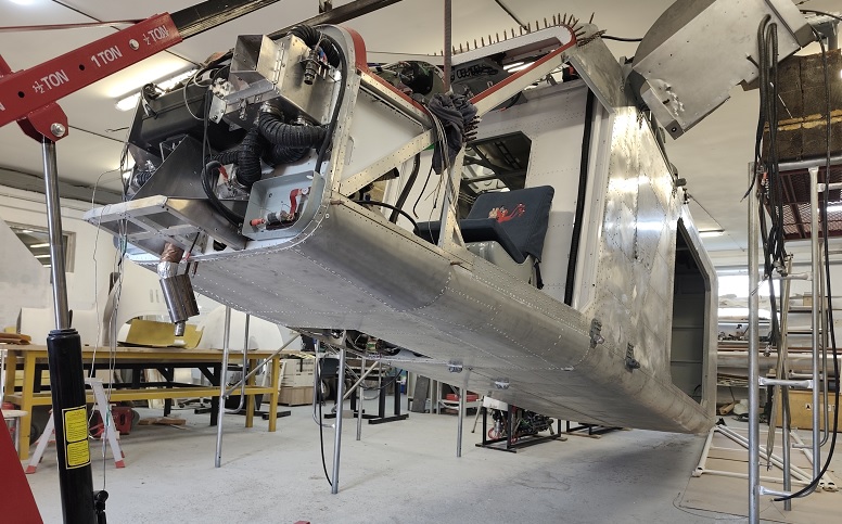

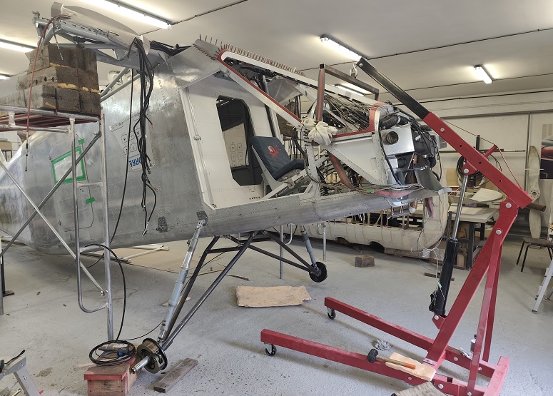

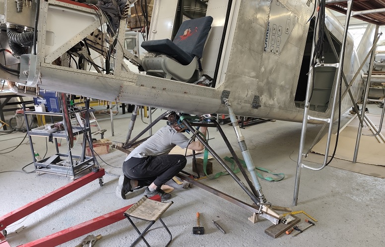

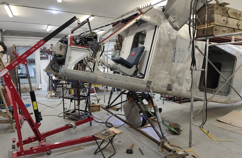

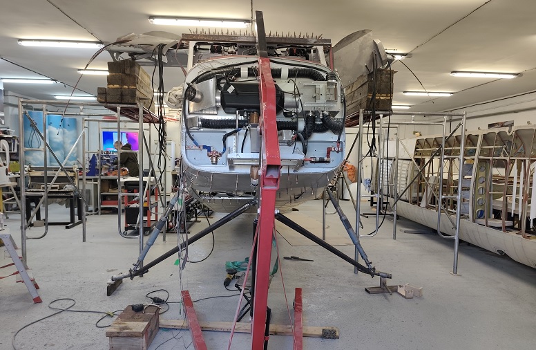

И так, снова здравствуйте други-товарищи и иже с ними.
Ловите новую серию многосерийника🙂. Аккуратно пробуем встать на ножки.
Но прежде, физкультура и растяжка
У создателей, разумеется😁. А вы что подумали?😜
Оськи в воздухе. Считается?😝
Примерили "носочки"😉

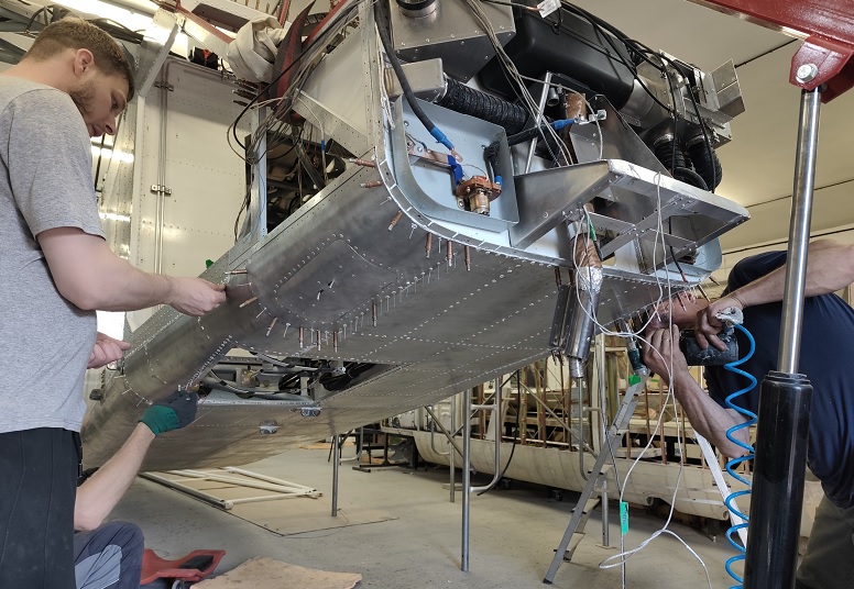

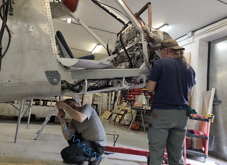

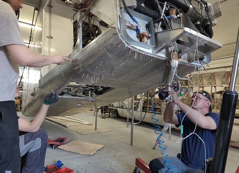

Дополню ещё немного фото. Вчера был ужасный интернет, не хватило терпения грузить дальше.

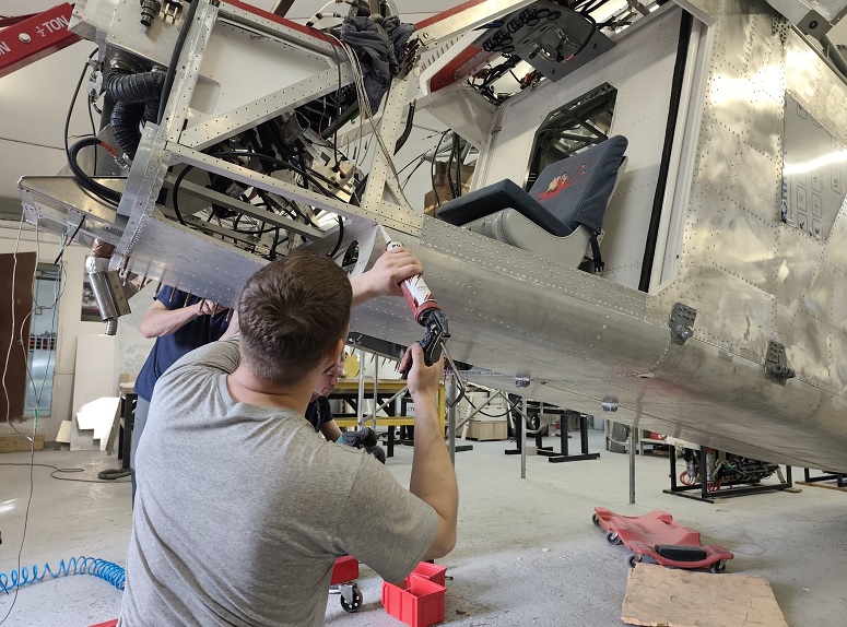

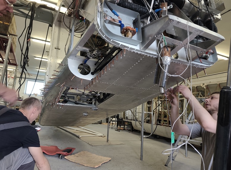

Подошла очередь зашивки передней нижней части. Погнали...
Ну вот и всё, пузико зашито полностью.
