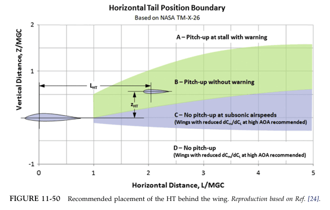

В книгах есть картинки, показывающие, где по высоте относительно крыла лучше расположить горизонтальный стабилизатор. Тем более этот на английском, но понятно. Лучшее размещение — ниже синей зоны. Источник специальной статьи по этому поводу указан на картинке.
Запутались в причинах и следствиях - бывает.
Не Вы ли рекомендовали установить ГО ровно туда, о чем сейчас пишете с таким апломбом?
Или я что-то с нервюрами путаю?
Или закрылков здесь нету?
Или...что?
Ва-банк?
А выпускавшиеся в УЗГА, элки, что - так и без СЛГ летали в товарных количествах?
Изучите вопрос.Посмотреть вложение 564172

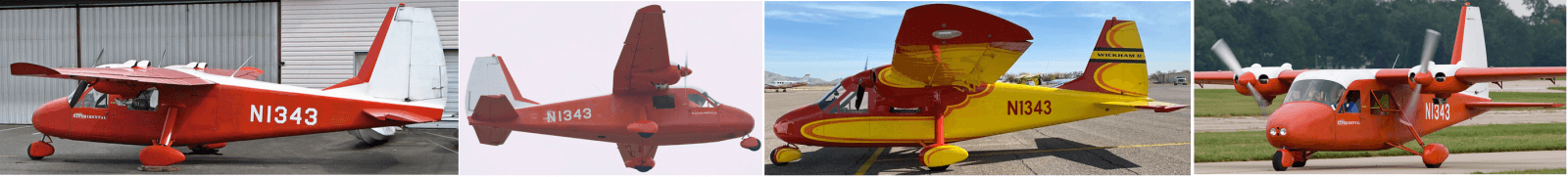

Смотря на этот пепелац

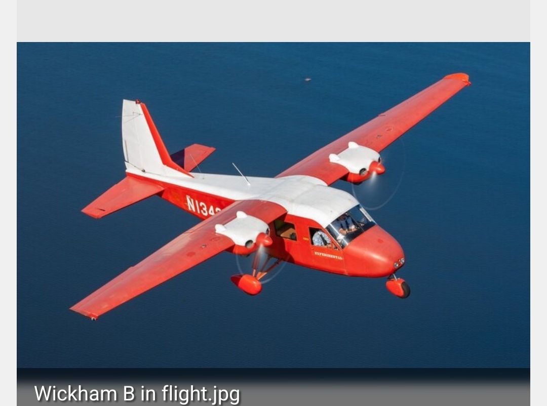

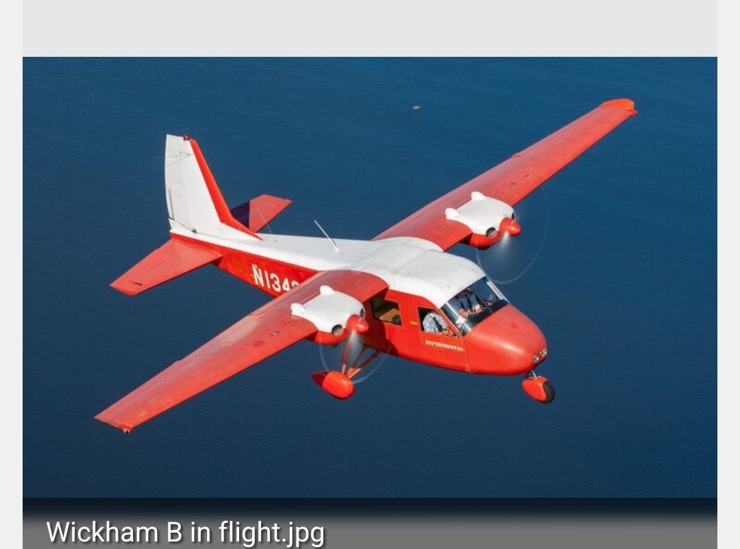

Почитал историю создателья - то дядка совсем не простой. На боинг работал все время. Но он гармоничен и с такими моторами и с валтерами или авто, если редуктор установить.
Чем-то напоминает двухмоторный "Коммандер" в девичестве. И совсем неплохо выглядит даже сегодня.
С двумя движками по 160 л.с. с подкосным прямым крылом мог бы получиться весьма неплохой аппарат самопальной постройки...
На этой ноте предлагаю разместить ГО на ТРЕХ УРОВНЯХ !.. Как на фото внизу , посередине и на самом верху (законцовке киля) . И тогда нам не страшен серый волк ....клали с прибором на скос потока !...🤣
Главное тут- верхнее крылышко, как я понимаю? 😀
Касаемо верхнего расположения стабилизатора, вынести его из струи винтов наверняка хорошо и в плане обеспечения прочности ГО, и снижения его Сх.

Если БЫ вёз 6 чел со скоростью 300 км/ч. 🙂
А так, он вёз 5 чел, со скоростью 190 при мощности 300 л.с. Для 57-го года норм, сейчас-уныло. 😒 Но с виду-да, всё гармонично...
Для самолёта с хвостовой опорой это не пойдёт ! МЛМ

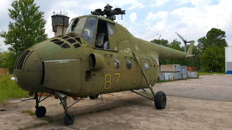

Я так понимаю грузовая дверь не под габариты снегохода или квадрика. Тогда задача упрощается.
Она и изначально не предполагалась под загрузку квадрика или снегохода. Это уже форумчане домыслили, а я лишь указал, что в случае острой необходимости, их можно будет почленить на крупные агрегаты и перевезти таким способом.
Коллеги, позвольте пофантазировать:
1) общая компоновочная идея заимствована у Ка-26;
2) грузовой отсек открывается сбоку по типу бомбооюка В-24;
3) шасси с носовой опорой, но их две по бокам носовой части ф-жа;
4) двухбалочный…..🤷
