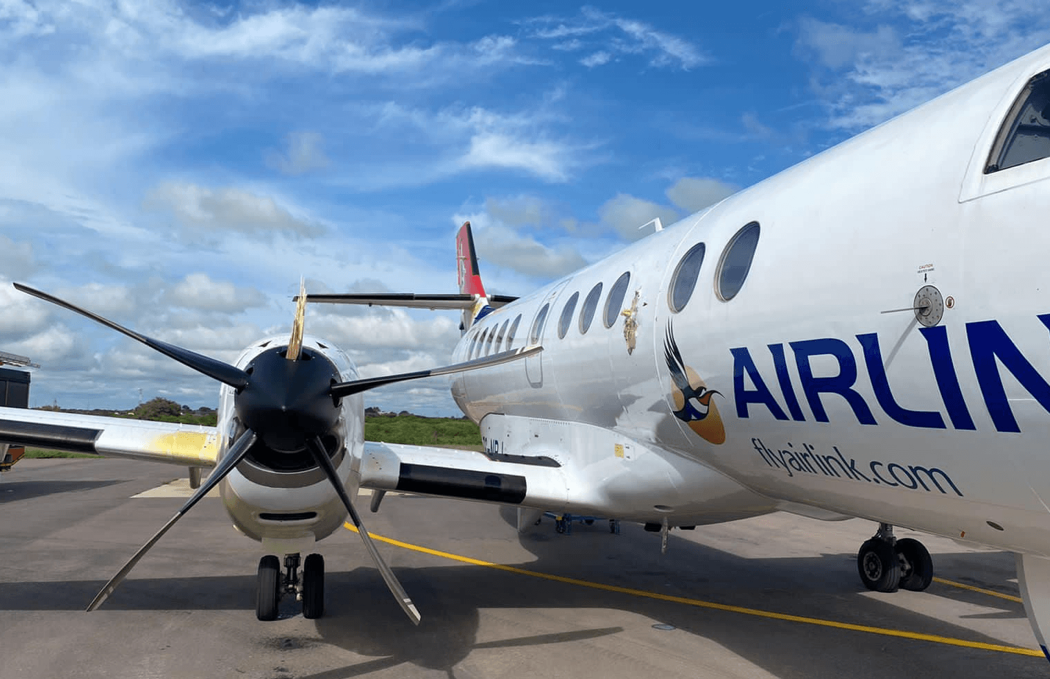

Летал на таком и не раз. Видел плоскость винта. Было неприятно.

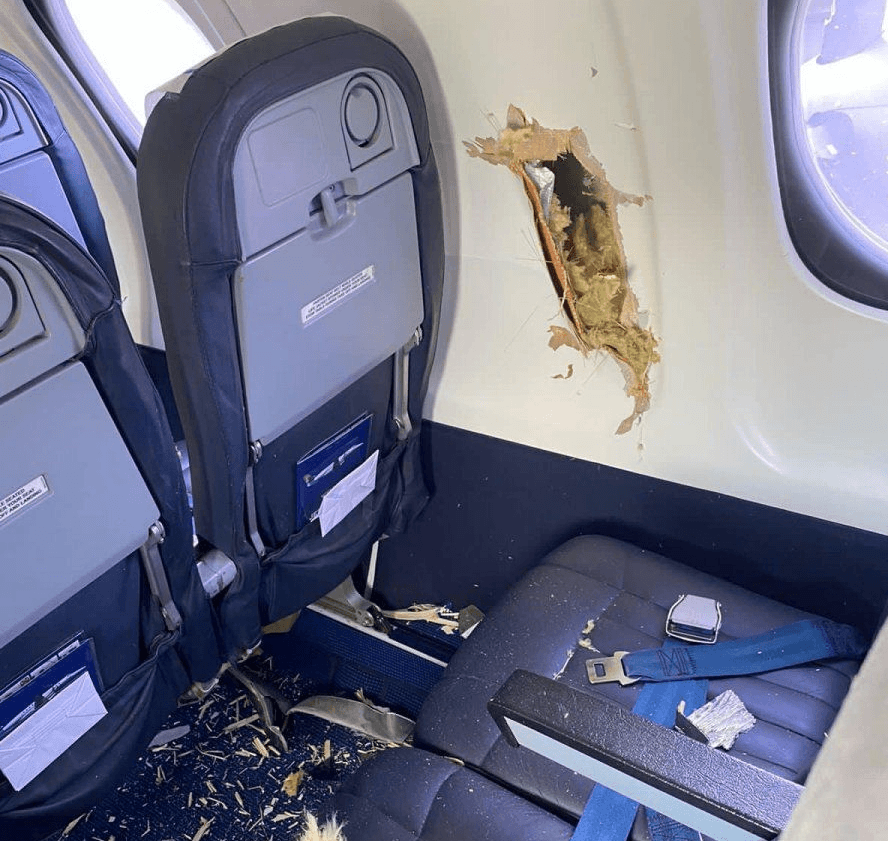

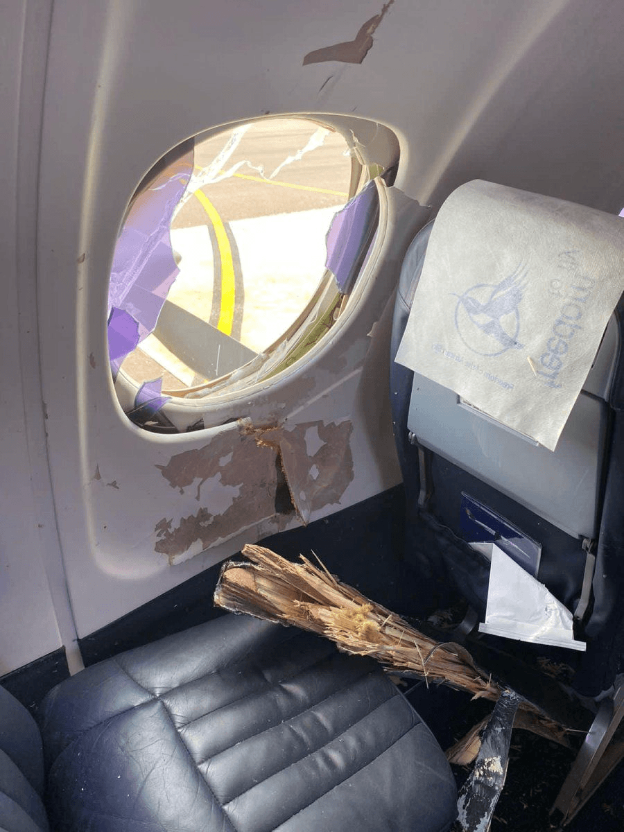

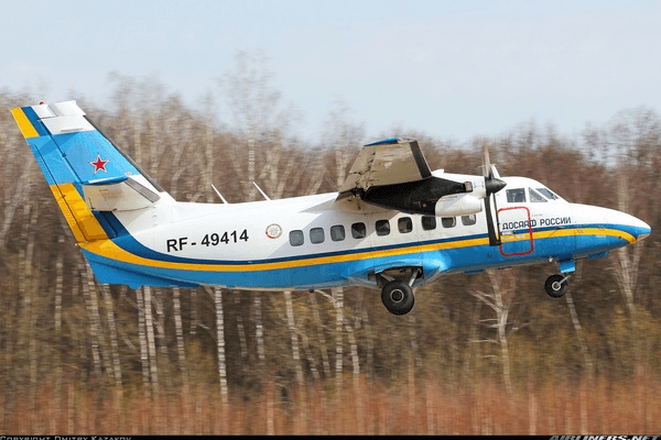

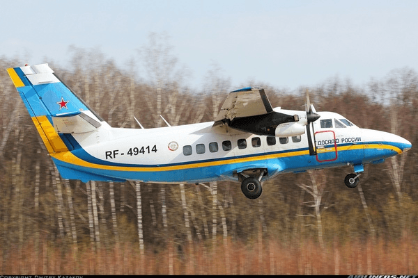

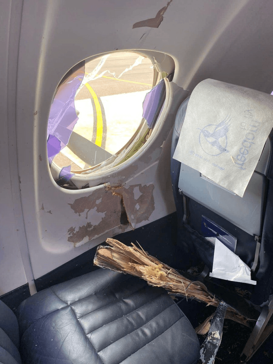

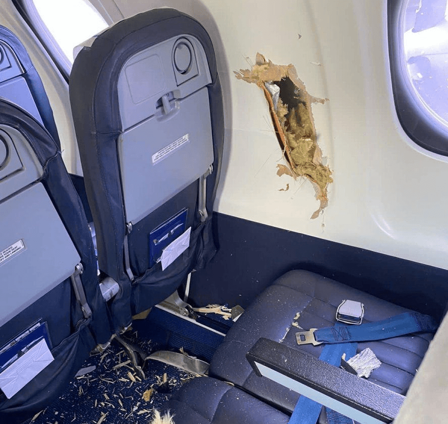

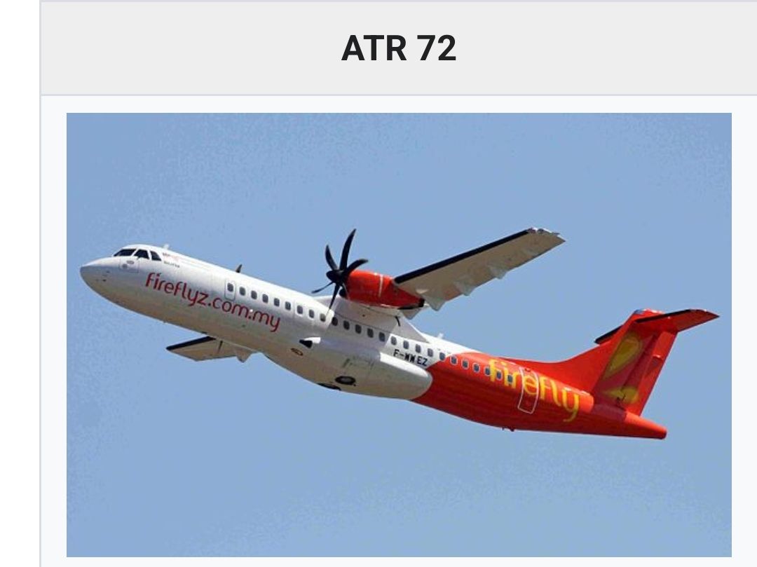

Пересекаются еще как ,АTR-42 или 72.Там и голова и конечности попадают.Да и на Л-410 ноги как раз в плоскости.
За конечности не спорю , а вот сама тушка не должна подвергнуться прямому попаданию....
Если только под крыло вдвинуть. Хоть тоже не самый красивый вариант будет.

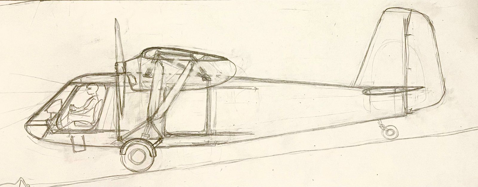

Может так? Центроплан на стейках над фюзеляжем, а двигатели задвинуть под крыло, кабина уходит вперед.

В предыдущем посте писал о целесообразности всем и каждому ознакомиться с требованиями АП: касаясь описанных ситуаций, по памяти замечу,что названный пятиградусный конус прямым текстом относится к экипажу - хотя и паксов под топор лучше не ставить.
Ваш пятиградусный конус относится не только к экипажу , но и к пассажирскому салону. Это мы если говорим о разлете лопаток компрессора или турбины (ТРДД).
Если говорите об этом - приведите пункт АП: я говорил по памяти и не гарантирую точности формулировок. А это не просто важно, а определяюще.
Но фотки АТР-а говорят сами за себя. Касательно ВВ, во всяком случае.

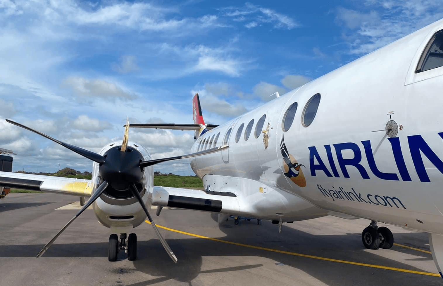

По ВВ ..сижу мозолю себе глаза АП-25... Пока только надыбал по сходу льда с лопастей и минимальное воздействие на планер (в.ч. системы) самолета , вследствии обрыва лопасти .
По ТРДД вот этот материал Вам подойдет ?... https://mai.ru/upload/iblock/f22/ek...-v-chasti-nrmd.pdf?ysclid=m2z4xyi48b726271542

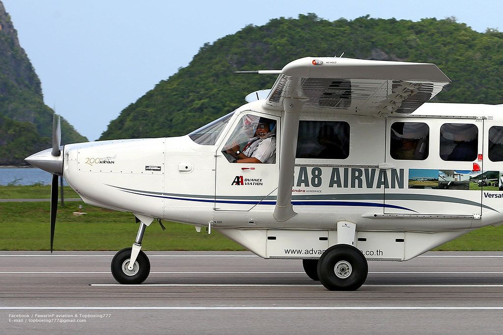

Всё-таки поперечный набор сверху и снизу грузового отсека лучше изменить, для увеличения высоты последнего.
Гаргроты лишние, просто квадратный ферменный фюз будет и просторней, и проще, и дешевле и легче.
Имху

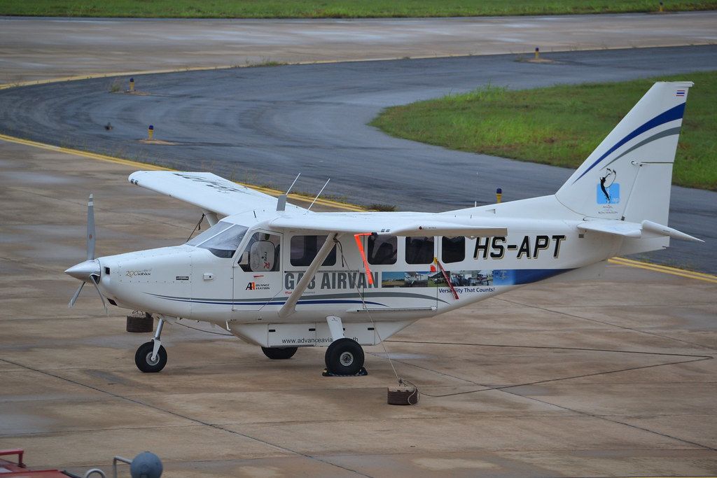

GA8 Airvan . Квадратный фезюляж - боковая сдвижная дверь. 8 мест . Чуть больше чем Цессна 206 - чуть меньше чем Цессна - 208 Caravan…
