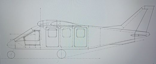

Может так? Центроплан на стейках над фюзеляжем, а двигатели задвинуть под крыло, кабина уходит вперед.
Стейки не нужны, т.к. лопасть всего 1 м (а то и меньше), высота ф-жа больше 1 м, а ещё и шасси ! Клиренс обеспечен. А в стойках воздух запутается между плоскостью крыла и плоскостью потолка ф-жа!🙂

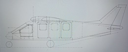

Кстати, вернусь немного назад. Здесь представлен вариант пассажирского, 6 местного самолёта (понятно, что чисто эскизный, пристрелочный, но всё же).
Суть в том, что посадка пассажиров производится только с какой-то одной стороны. Справа, или слева. Потому дверки имеют либо выраженную линию, либо пунктирную. А багажное отделение сзади пассажирского отсека.
Самолёт при этом мог бы быть довольно узким, но не тесным.
И там как раз присутствует наложение центроплана крыла с движками, практически поверх фюзеляжа.
Напомню, что вариант прорабатывался ещё тогда, когда не было сформированного чёткого ТЗ.
Я к тому, что каждый выложенный (ещё больше не выложенных) примитивный эскиз, это не просто быстро сформированный облик, а наброски идеи под то, или иное применение. Но с некой, поверхностной проработкой.

Как помнится, схема шасси выбрана именно с хвостовой опорой - поэтому, в этом отношении, длина носа вообще не важна.
Компонуем, начиная с крыла, размещая под ним двигатели так, чтобы винты не были непосредственно перед носками профиля, а моторама подвешена на двух лонжеронах. Затем, размещаем кресла пилотов так, чтобы угол 5 градусов с запасом проходил мимо спины противоположного пилота, а вокруг экипажа уже рисуем носовую часть ф-жа с кабинетом. А взад рисуем салон нужной длины, согласуясь с расстоянием от винтов до носка крыла - эту величину в известных пределах можно менять без последствий.
При этом, центр салона окажется недалеко от ЦТ сам собой. Никаким кручением мотор не нагрузит ни крыло, ни специальную конструкцию для, установки двигателей.
А толку от того, что, в исходной идеологии можно развязать крыло и силовую установку мало: при снятых консолях оставшийся габарит все одно, не влезет ни в какие ворота, а даже для простейшего "гуся" нет различия в весе голой консоли и консоли с мотогондолой - так даже более сбалансированно.
Вес описанной компоновки окажется недостижимым ни при какой иной.
