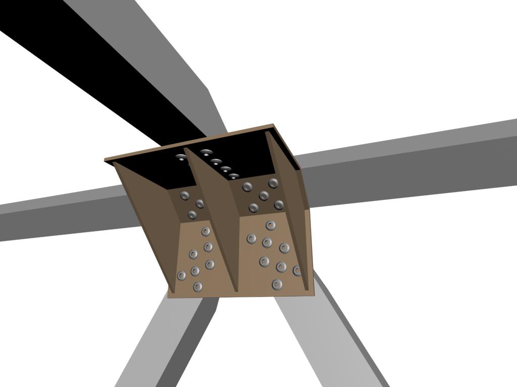

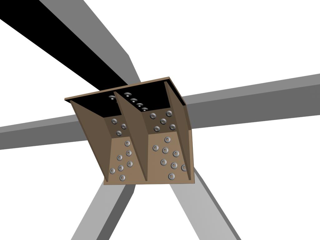

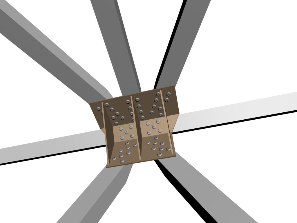

И про технологии. Что если вот такое лего? Коричневый элемент сварной из чермета. Может быть любой формы. Позволяет стыковать под любым углом. Нетребователен к квалификации сварщика: с N-го раза получится, каркас от количества попыток не пострадает.

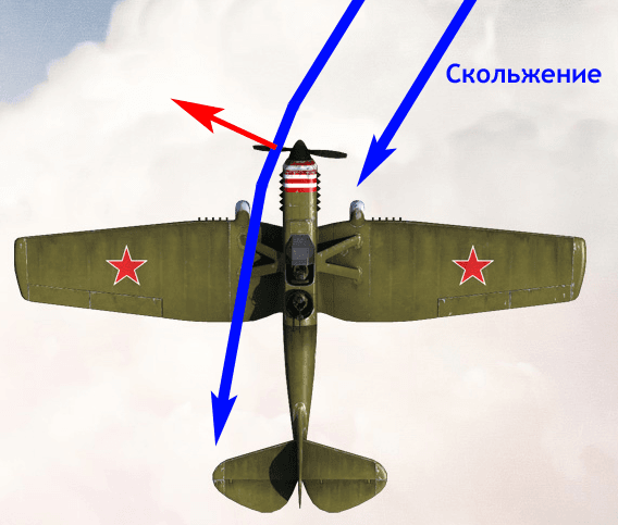

Не сильно. Парусность ведь есть и у мотогондол, а главное - винт дестабилизирует, если расположен впереди ЦТ. Чем дальше впереди - тем больше.
Поэтому двигатели и стоят близко к оси. Подвешивать движки за кабиной пилота целесообразно в большей весовой категории от 2500 кг. Тогда они очень хорошо компонуются.
Я не про ту ось. При скольжении винт скашивает поток в поперечном направлении, это создаёт поперечную силу. Которая дестабилизирует* , если винт тянущий (впереди ЦТ) и стабилизирует, если толкающий. Чем дальше тянущий винт от ЦТ вдоль продольной оси - тем больше дестабилизирующий момент.
* - ухудшает флюгерную устойчивость
Двухкилевое ВО в струе от воздушного винта с установочным углом киля внутрь (в сторону фюзеляжа) в основном решает озвученную вами проблему.

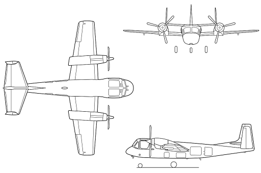

Еще на мелких энерговооруженных двухмоторных самолетах применяли выкос осей винтов наружу. Так было сделано на OV-1 Mohawk
Вот картинка.
При условии, что винты крутятся в разные стороны. Но и тут не всё так просто как может показаться на первый взгляд. Всегда есть, но. Уверен, что и в этом случае.
Я не про ту ось. При скольжении винт скашивает поток в поперечном направлении, это создаёт поперечную силу. Которая дестабилизирует, если винт тянущий (впереди ЦТ) и стабилизирует, если толкающий. Чем дальше тянущий винт от ЦТ вдоль продольной оси - тем больше дестабилизирующий момент.
Вопрос был про флюгерную устойчивость, скольжение и вынос винта 🤷‍♂️ не пойму взаимосвязи с обсуждением.

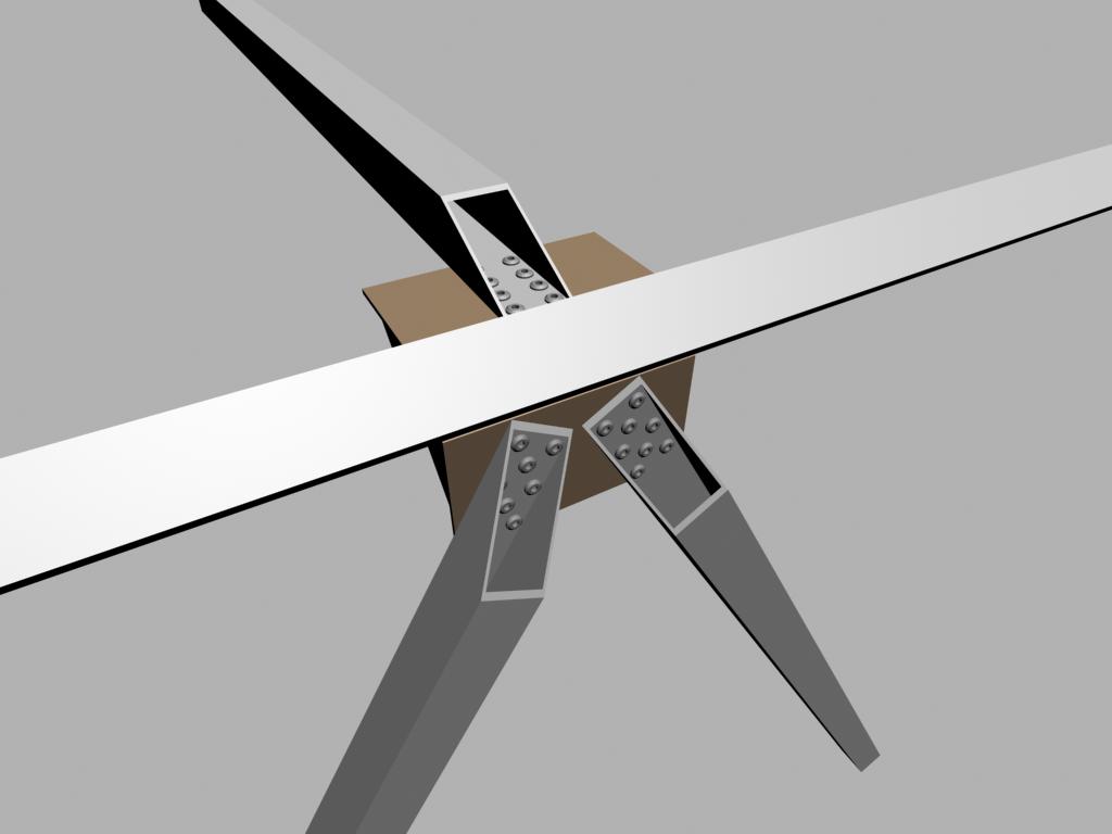

Форма и конструкция книц сильно избыточна и неконструктивна; кроме того, безо всякой нужды создает внецентренный изгиб.

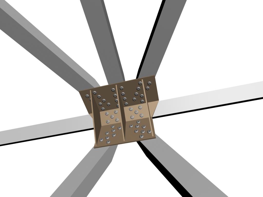

А вот так уже не сильно, правда? Я больше про принцип, чем про конкретную форму.
При гнутых шпангоутах с ним как-то мирятся.
___
Недостатки есть, но преимущества:
1) Технологичность. Не постесняюсь назвать такую технологию ленивой.
2) Ничто: ни кницы, ни даже крепёж - не выступает за внешний контур. Заклёпки можно не потайные. Обшивку без прокладки (если пластик) или с плёночной прокладкой. Крепить обшивку можно в любом месте, без оглядки на крепёж каркаса.

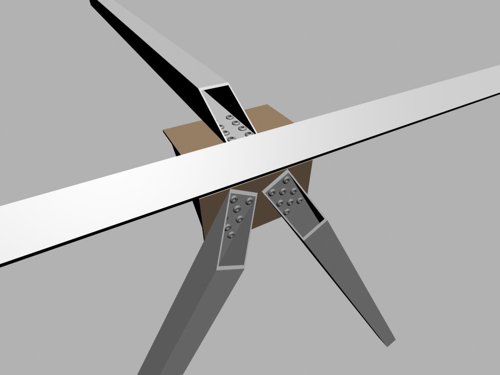

Вы просто не видели, как выгядят реальные узлы.
Видел достаточно, чтобы где-то блевануть, а где-то поаплодировать (коробчатые фюзеляжи Zenith практически без косынок: обшивка она же косынки - красота!)*
Я предлагаю свой вариант. Лаконичный, адаптируемый практически к любым узлам (кроме плоской фермы) и резонно не имеющий отношения к вековым традициям бомбардировщикостроения)
* - интересно, что там у зенита с внецентровыми изгибами, когда элементы сшиты только с внешней стороны? У меня с внутренней и опционально с внешней (если обшивка металлическая). Но, думаю, с внешней - это уже избыточное.

Ну кривой ваш вариант - сами нарисуйте схему передачи нагрузок, чтобы убедиться самому. Попробуйте, в первую очередь, не гнуть сжатые стержни, а, во-вторых, попытайтесь заставить заклепки работать лишь на срез - и будет щастье.
Поверьте - упорствовать в отстаивании заблуждений не стоит.

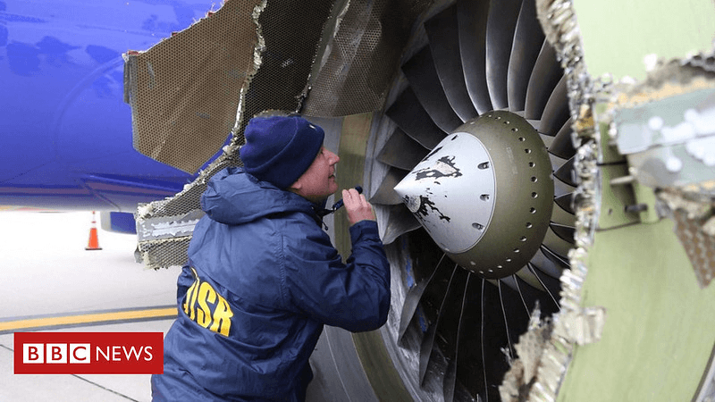

По счет ТРДД , то это к АП-33 . А именно - 33.19 , 33.75 , 33.94 . Где все сводится , по своей сути , к локализации повреждений от разлета фрагментов рабочих частей двигателя. Именно , по 5-градусному конусу (ТРДД) в АП-ешках ничего не нашел , но ранее мною выложенная ссылка подойдет как аргумент. По моему , все что возможно "выкурил" . Если нет , то извините...
ПыСы. Вроде как сертифицированная техника должна обезопасить пассажиров от подобного , но получается не всегда.
Boeing-737 NG , обрыв лопатки вентилятора , что повлекло разрушение воздухозаборника ...

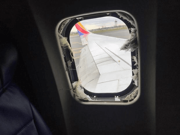

....а дальше фрагмент воздухозаборника "благополучно" приезжает в иллюминатор , напротив которого сидела женщина-пассажир. Она погибла на месте..
