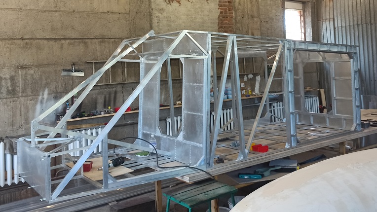

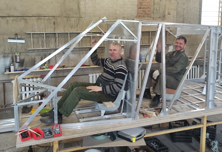

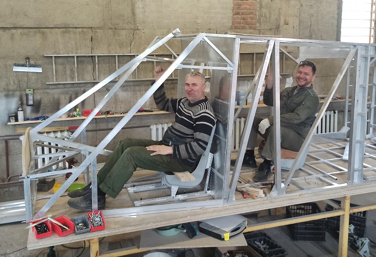

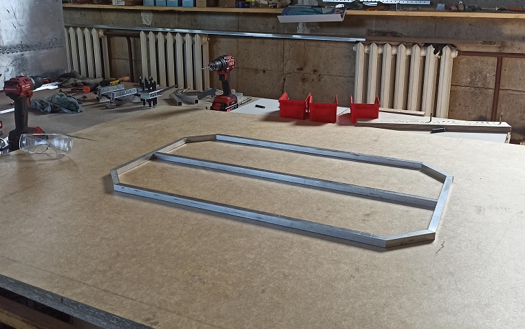

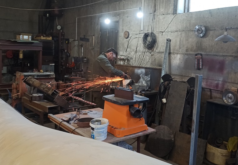

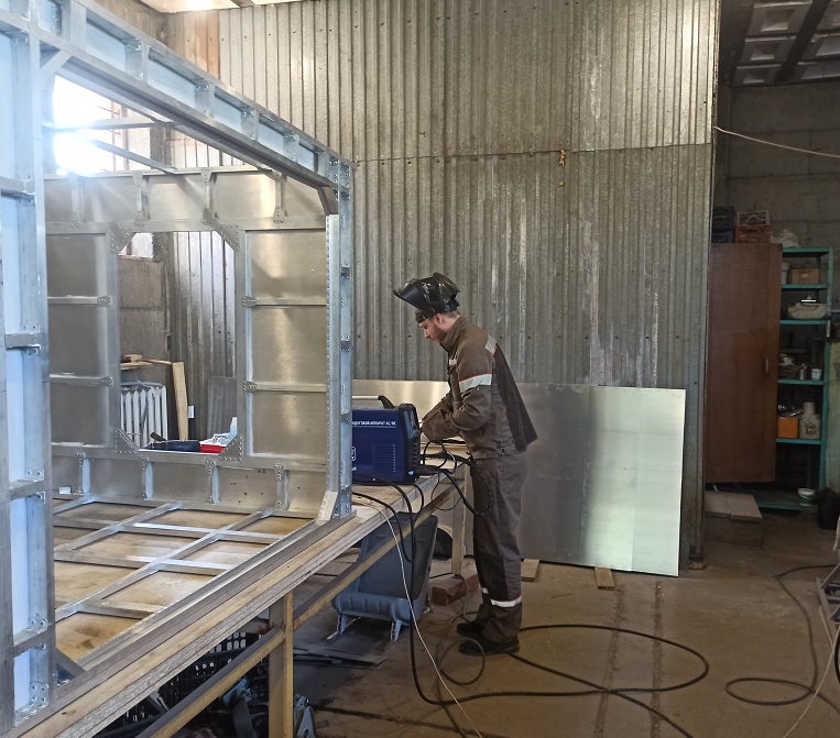

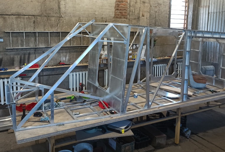

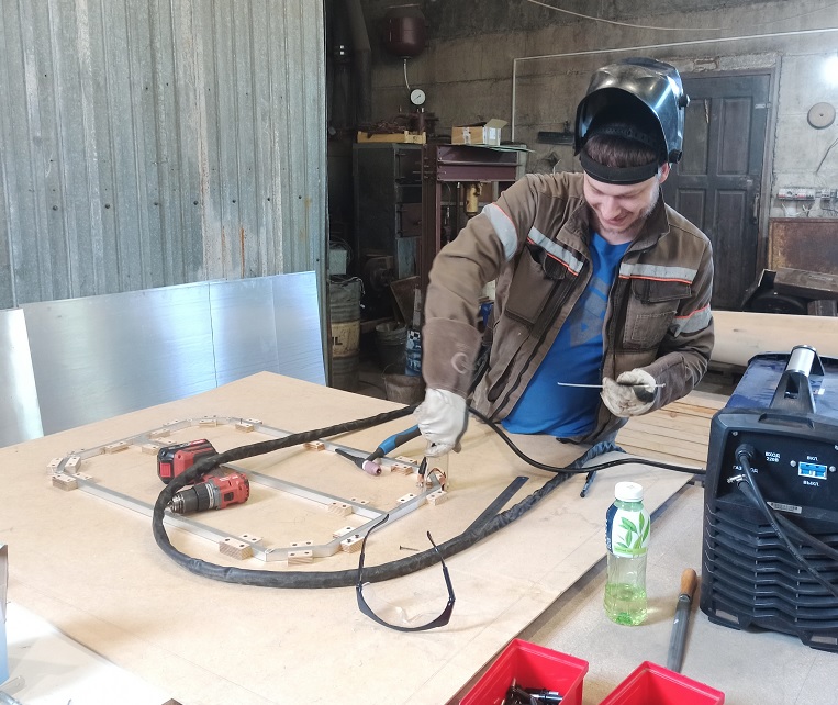

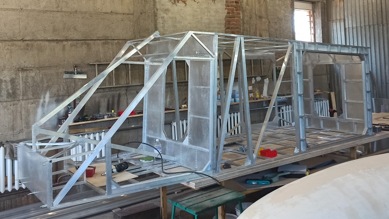

Добавили немного косточек...

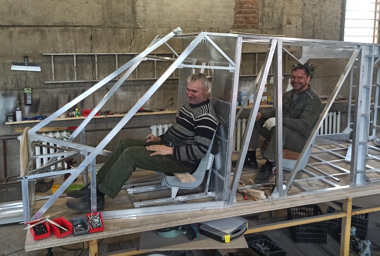

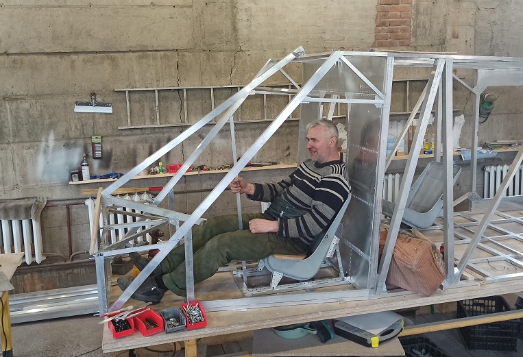

Занимаем места согласно купленных билетов. Ту-туууу! Вагон отправляется... 😜

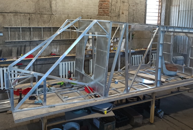

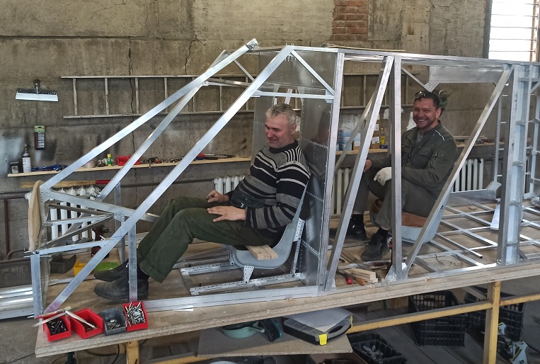

В общем, примерка...
А ведь таки чуть не уехали, хорошо вовремя поймали😝
Ооо.. ПаШаЖыры!))
Но, в каком положении было удобно машинисту вагона?

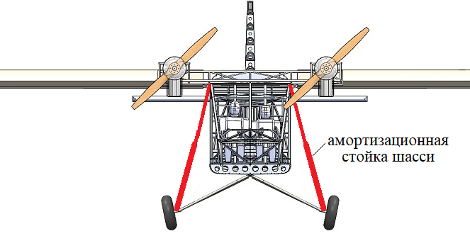

Приветствую Олег со товарищи.Молодцы.Ветка живая интересная.Слежу буквально три раза в сутки.Сил вам уменья и терпенья!!!Будет вопрос по основному шасси.По какой схеме планируете строить?

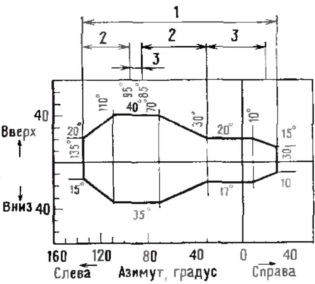

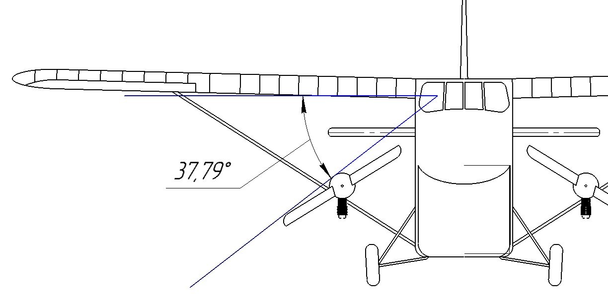

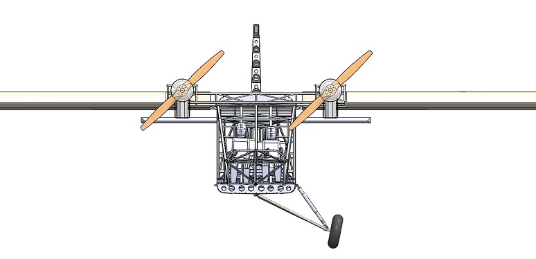

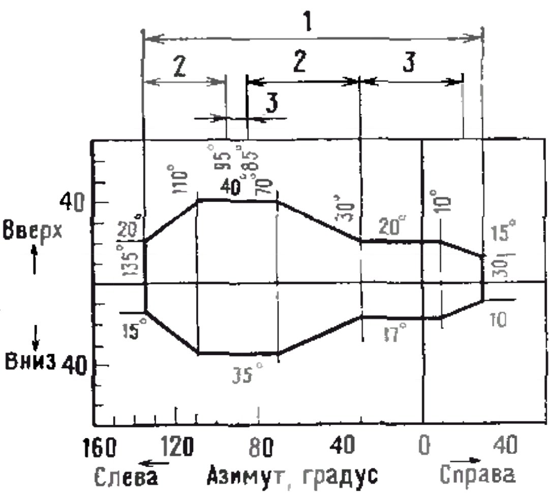

"Проектирование дозвуковых самолетов", Торенбик, страницы 99, 100.
На 101 странице замечательная картинка по минимальным углам визирования, на примере левого пилота, то есть командира.

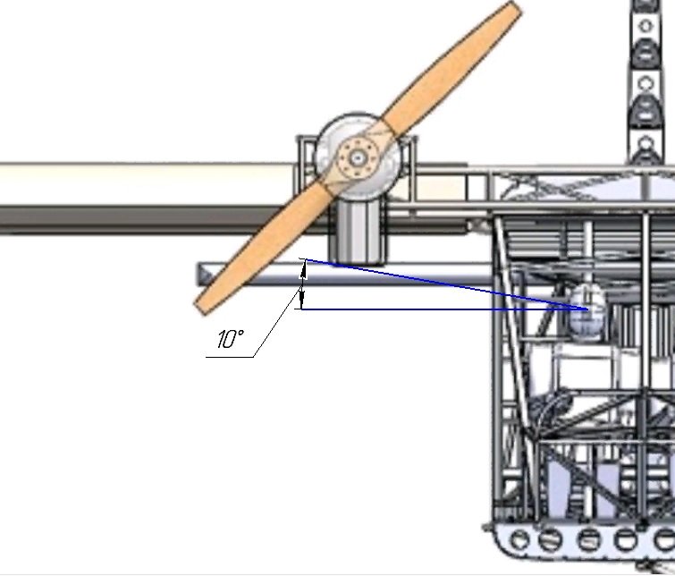

При взгляде вбок, угол визирования вверх должен быть не менее 40°, а вниз не менее 35°.
Проверяем на подопытном 🙂
Вид вверх только 10°, потому как там длиннющие Вальтеры.

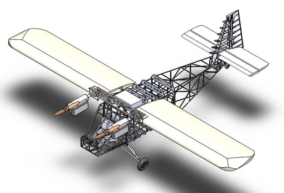

Ну и мой "Кашалот" для сравнения.
Вид вверх неограничен. Вниз - более чем надо 😉
На Як-12 и прочих, вот это не менее 40° вверх обеспечивается?

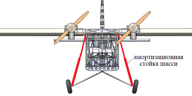

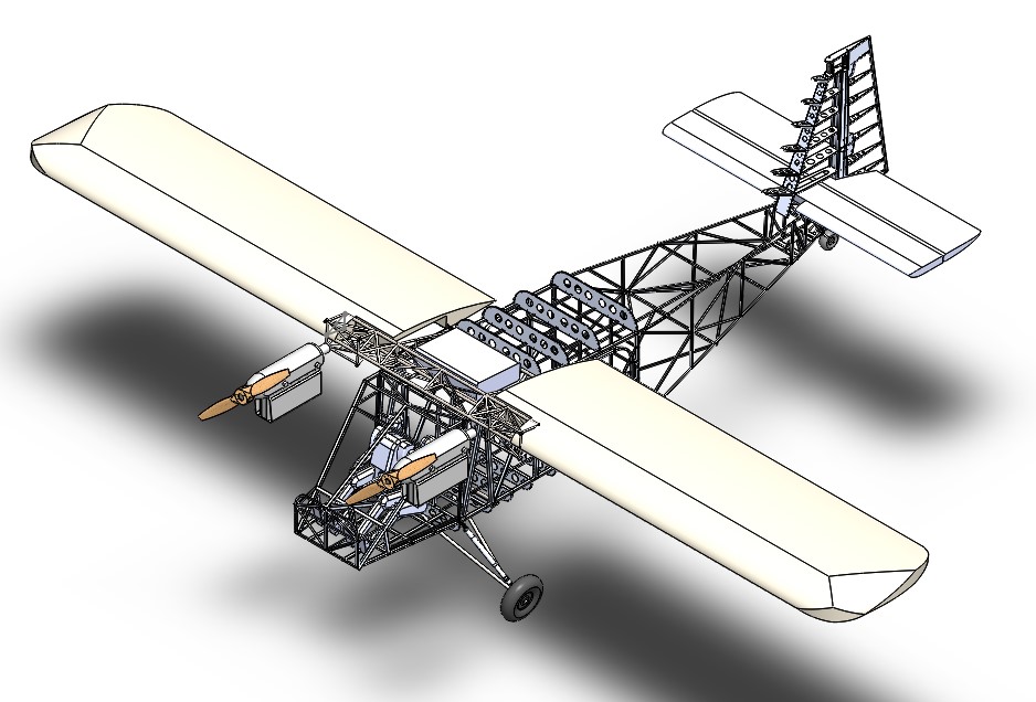

Шасси пирамидальное с упорным амортизатором. Выше, правда уже далеко, показывал картинку. Закину ещё раз.
Амортизаторы под очень острым углом к полу, это не здорово. И похожи на амортизаторы от хвостовой опоры МИ8, "их есть у меня ". 😉

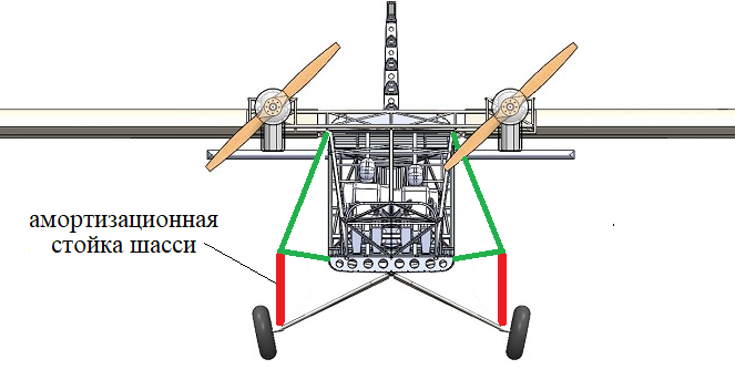

Вот так наверное было бы правильнее
Так то да, рисовать лень было. Но в этом случае полезная нагрузка пойдет к верху амортизатора через шпангоут сначала. Амортизатор очень длинный получается, как там с устойчивостью? И ещё, схождение в центре фюзеляжа нижних тяг пирамиды даст почти сосредоточенную нагрузку. Не лучше ли растянуть ее , прикрепив тяги к нижним краям усиленного шпангоута?
Ну, тогда так, примерно как на том же АН-2.

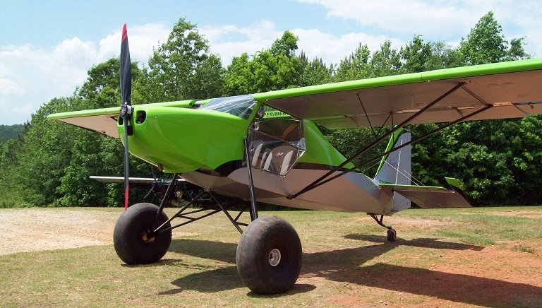

Переднюю ногу не забудьте ему туда вкорячить. Все же летают и норм. Ну вы и сами знаете😉

Ничего даже не собирался делать и вкорячивать. Мне такой самолёт не нужен. "Кашалот" рисовался по Вашим хотелкам на первой странице этой темы.
А то что Вы сейчас строите, не соответствует Вашему же тех.заданию.
