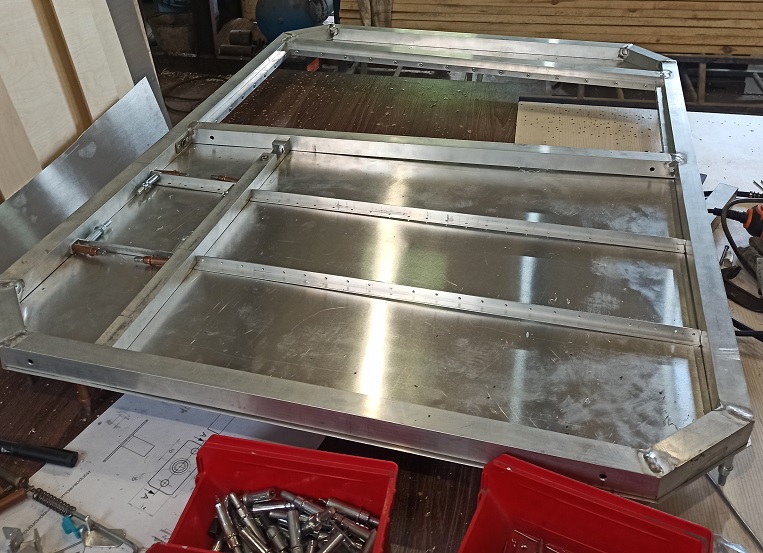

Разный. 25х25х1,5; 20х20х1,5; 15х15х1,5 в зависимости от того какая дверь.

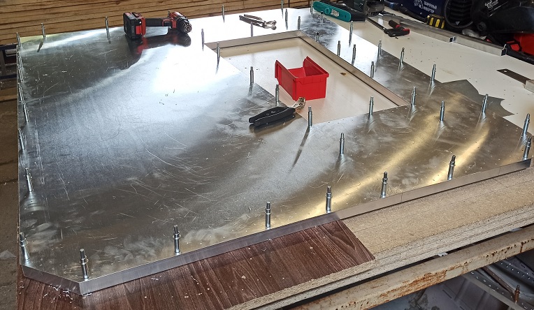

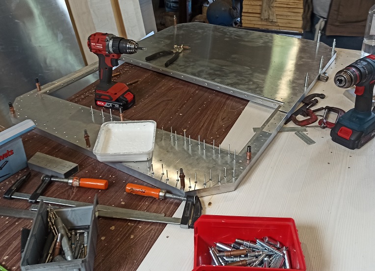

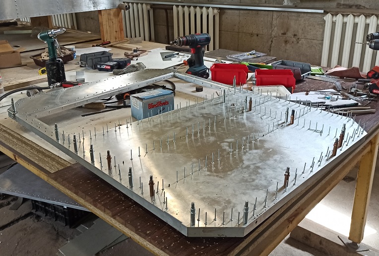

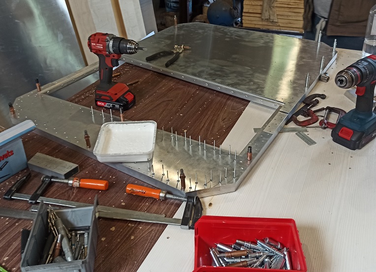

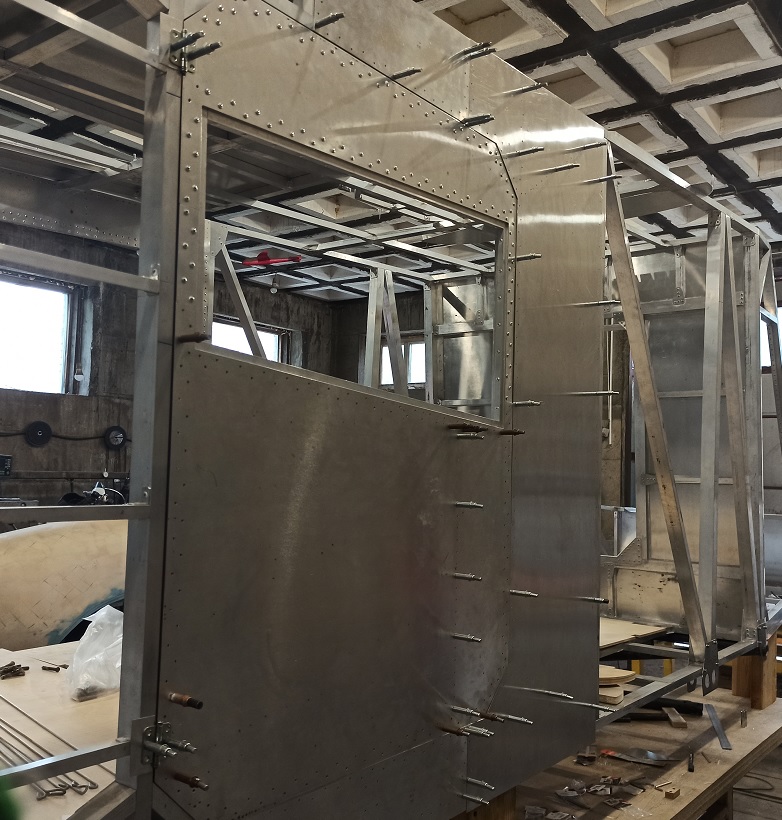

На очереди подгонка обшивки для вспомогательной грузовой двери.

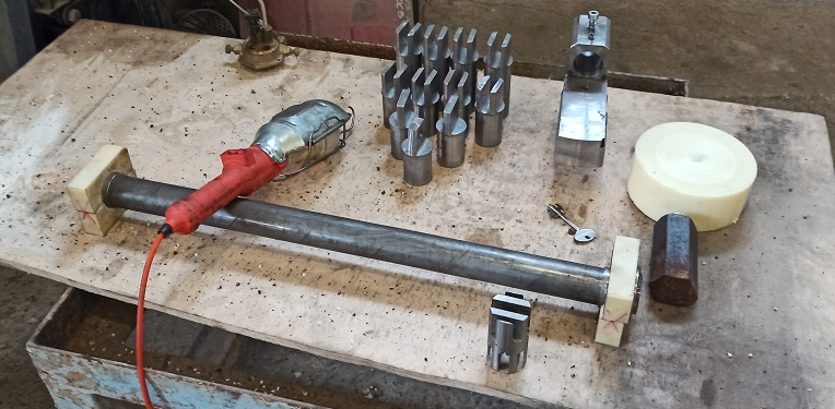

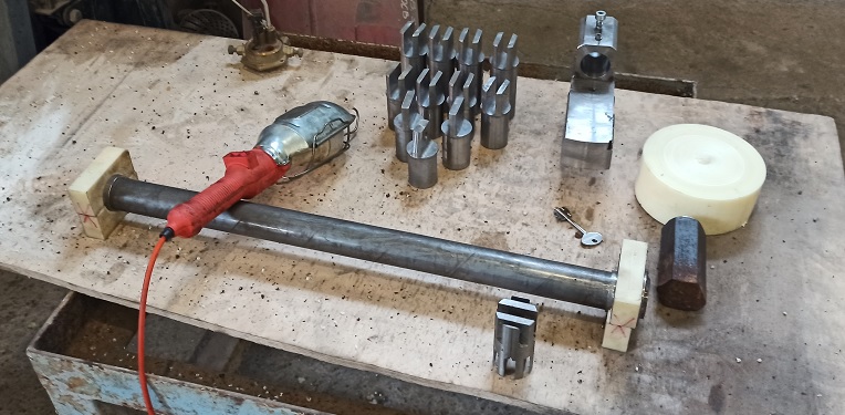

Пока одни возятся с дверьми, ярый поклонник "тяжёлого металла🎸" грызёт заготовки для дубликатов ключа😝😆

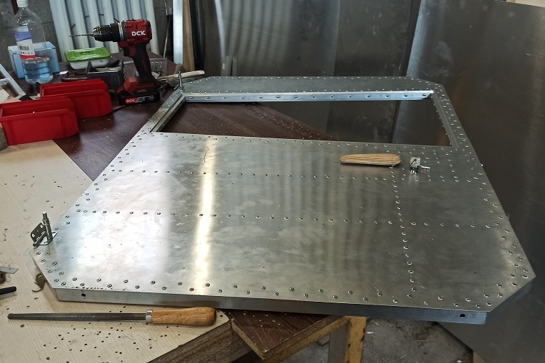

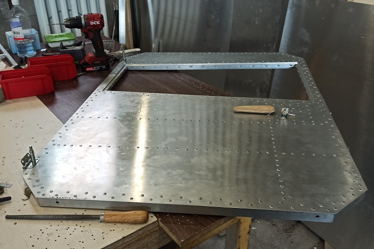

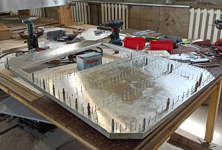

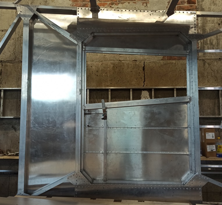

Ну да не будем отвлекаться на всяких маньяков😜. Первым делом, первым дело... двери😁... Присверловка обшивки основной грузовой двери.

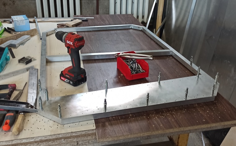

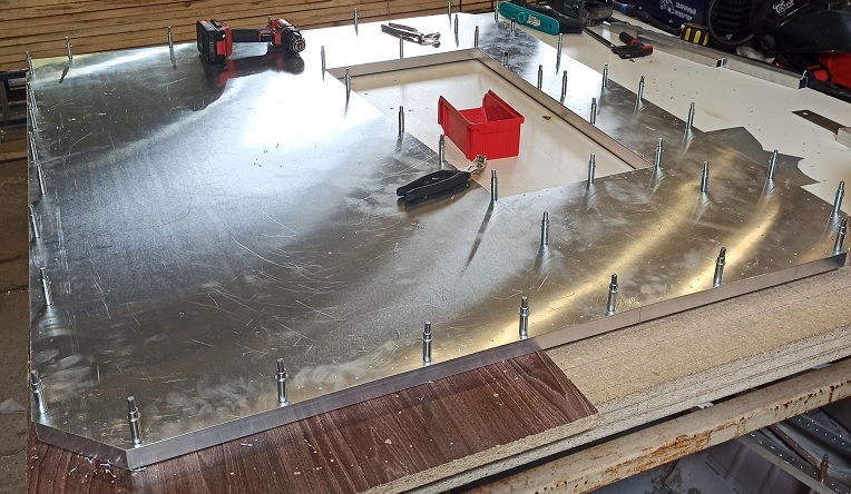

Небольшая рокировка и на операционном столе снова вспомогательная🙂

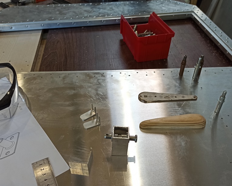

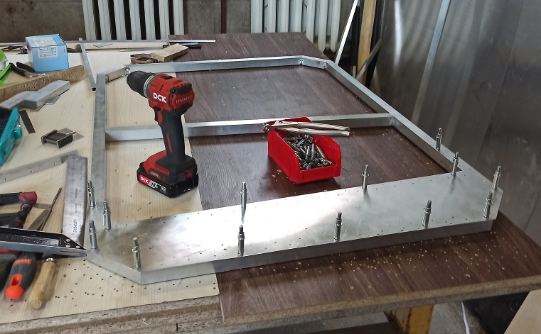

Пора бы ручки начинать мутить и прочие совательно-запорные маханизЬмы тулить😏

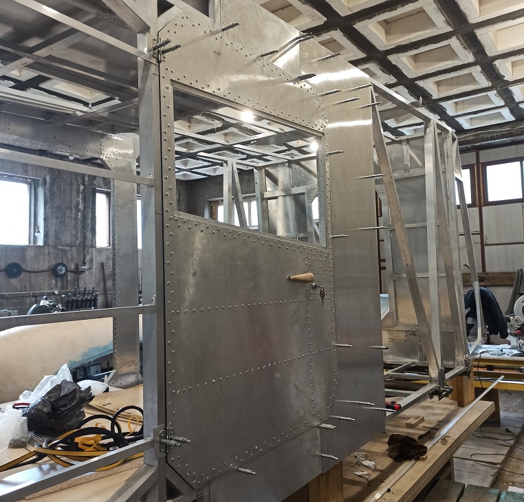

Примеряем то что наколхозили. Вроде влезло😜

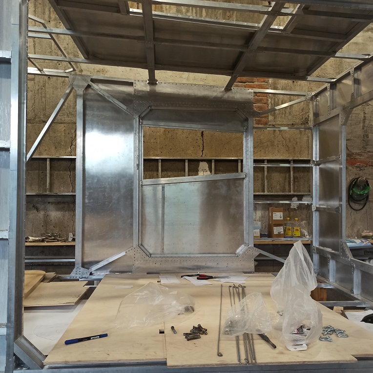

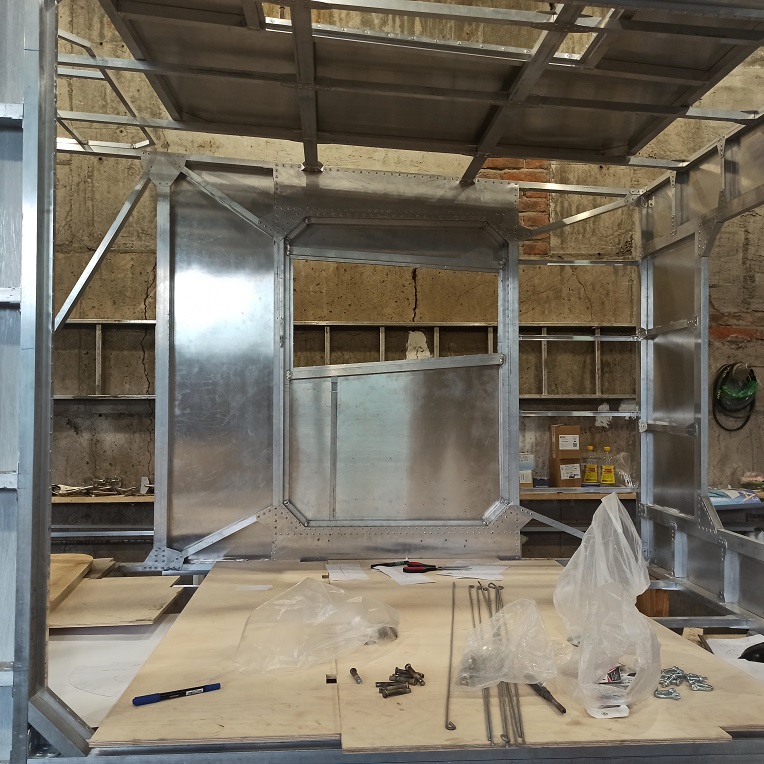

Между делом, вырезали фанерку на пол. Если присмотреться, то можно увидеть наваленную кучу - это она😝. Правда справедливости ради, надо сказать, что не сегодня это делали, а ещё до нового года. Как-то упустил этот момент, не сфотографировал.
Ну а раз влезло, то будем мучать её дальше...
Плоские листы прям очень плохо шумят и вибрируют, на них шумку бы приклеить.
Вообще лучше прям небольшой другой загнуть лист, и он уже в резонансы всяки входить не будет.

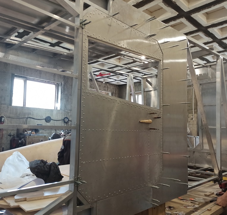

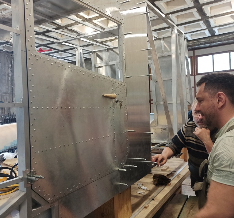

очень советую,фанерку на пол закатать в один слой стекла с обеих сторон. А на сторону внутри салона по еще не вставшей смоле наждачку с зерном 220-320. Мы так в ан-2 на севере делали.
Я смотрю конструкция ферменная и обшивка декоративная, можно несколько полукруглых шпангоутов подклепать и обшивки согнуть, на и аэродинамичнее смотреться будет.
Сколько раз делал "шумку" на авто,веса выходит 50-100кг. Я думаю что это не позволительная роскошь. У некоторых производителей есть шумка "аэро" но я так понял это понты.
Вы,видимо испльзовпли противорадиационное покрытие со свинцовым напонителем? 🙂 На 4-х месную кабину и багажник не маленького самолета уходит от силы 4-5 кг материала шумоизоляции.
Вы,видимо испльзовпли противорадиационнок покрытие со свинцовым напонителем. На 4-х месную кабину и багажник не маленького самолета уходит от силы 4-5 кг материала шумоизоляции.
Хорошая щютка. Но только если вы не в теме. Обычная,битумная(первый слой). По правильному нужно не менее трех слоев(при условии реального снижения шума) разных видов материалов. А наклеить поролон,сидеть с умным видом и цокать языком..... Тут проще приклеить пенопласта полоски,как делают некоторые строители "зенитов" и не только их.
Как говорится в поговорке-лучше молчать и казатся дураком чем заговорить и развеять все сомнения))
Я бы не сказал, что обшивка декоративная. Только потому, что конструкция ферменная, делать вывод, что она не рабочая, не верно. Да, на потерю устойчивости она работает плохо (если не подкреплена иными элементами) и лучше было бы придать ей кривизну (впрочем и там нужны стрингера), но в таком случае не нужна будет и ферма. Получим классический полумонокок. Нюанс лишь в том, что коллектив пока не готов к нему (да и финансово такая конструкция более затратная). Будем есть мамонта по частям и двигаться "step by step".
Напомню, что команда не имеет профессиональных навыков строителей самолётов (слесарки, сборки, клёпки), но при этом имеет голову и руки из нужного места. Собственно потому и выбрана данная конструкция и технология, так как она позволяет приобрести необходимый навык в процессе работы и отточить мастерство до требуемого уровня. Как будем готовы и посчитаем целесообразным, возможно, замутим привычную для глаза строителей "больших" скруглённую "вафельку".
Меня тут и так за верхние и нижние полушпангоуты третировали, а вы ещё и боковые предлагаете 😝😄.
Спасибо. Как придёт время, посмотрим, что будет проще и быстрее. На данный момент склоняемся к покрытию устойчивой и прочной краской в несколько слоёв со всех сторон.
Ну и касаемо "шумки", выше уже писалось, что кабина и грузовой отсек скорее всего ею покроется. Какой конкретно, тоже решим по ходу пьесы и очень даже возможно, что в процессе облёта.

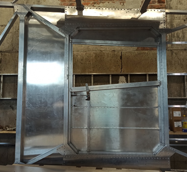

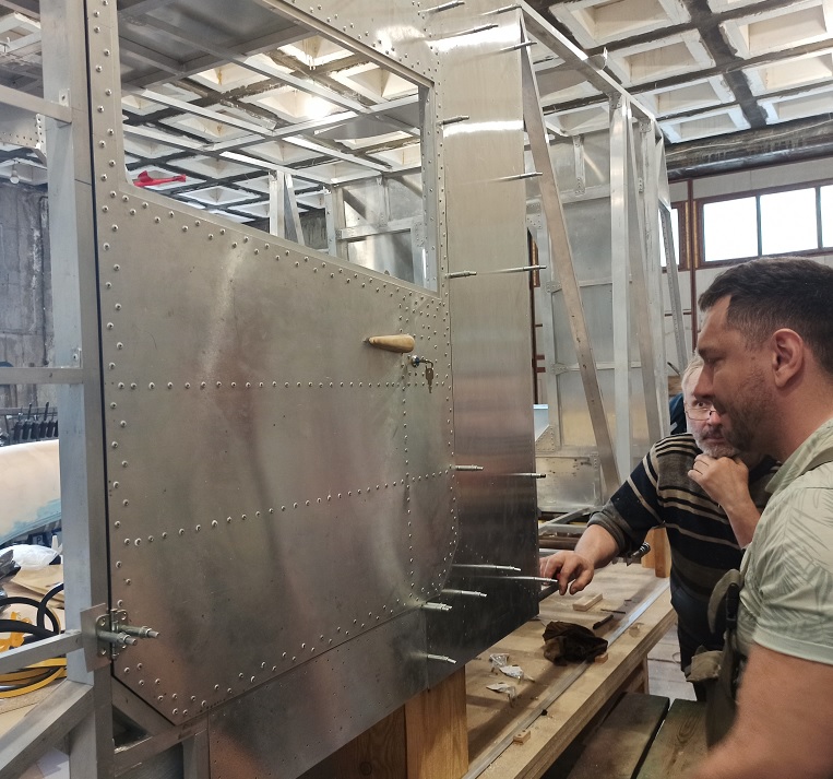

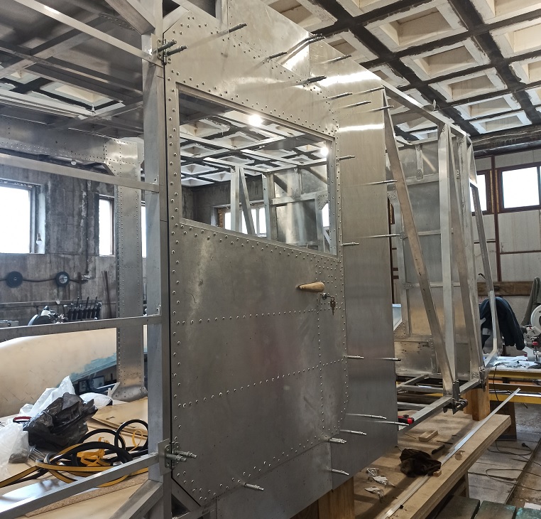

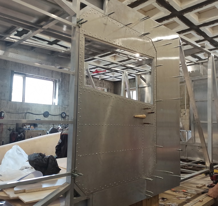

А между тем, продолжаем "ляпить" дверь и делать из неё Ежика 🙂
Очередная примерка
Ставим противоугонку😝
Мдааа, великовата бойница под пулемёт получилась. Шо деить, шо деиитьь...😝😆
И общий вид без консилиума🙂
Очередная примерка
