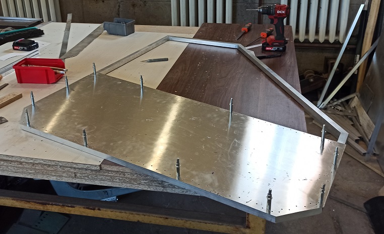

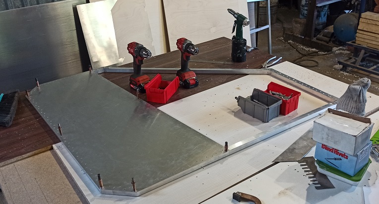

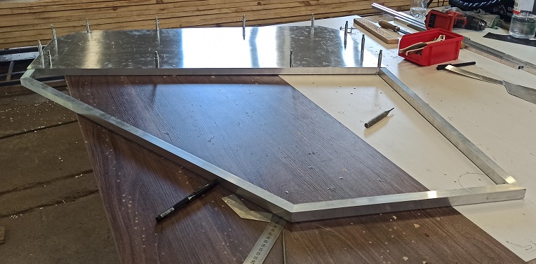

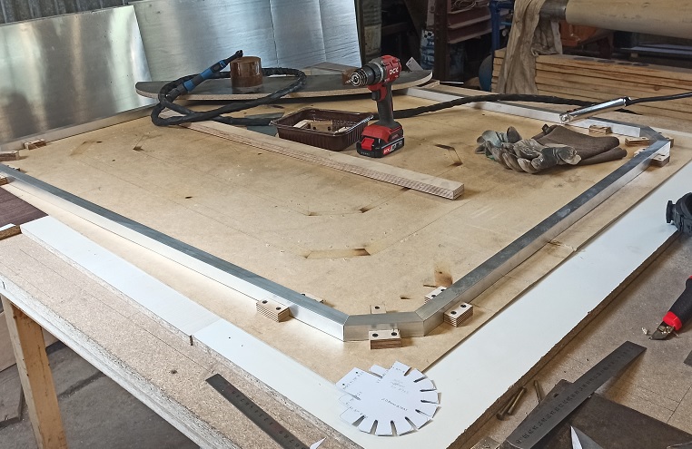

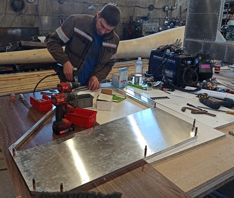

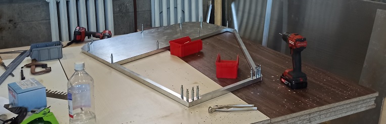

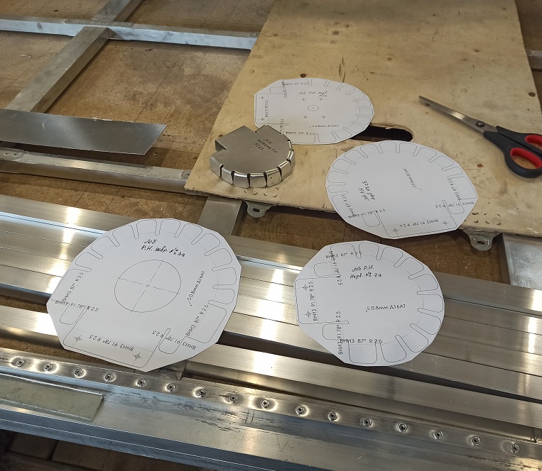

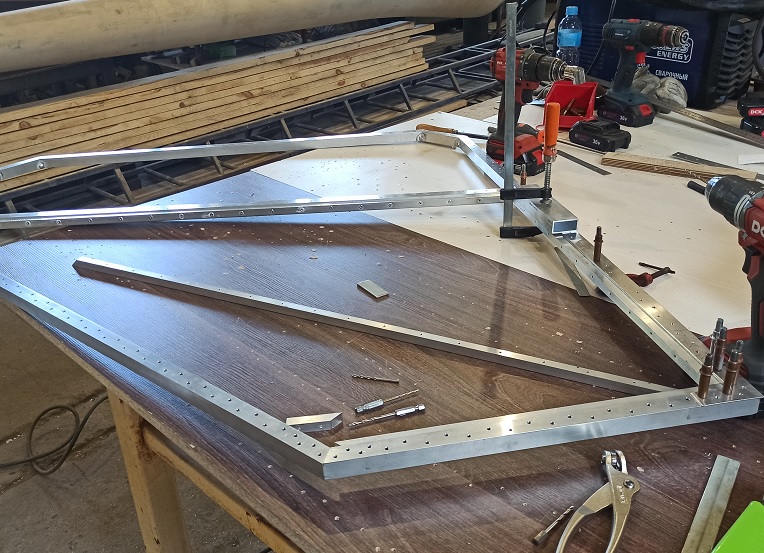

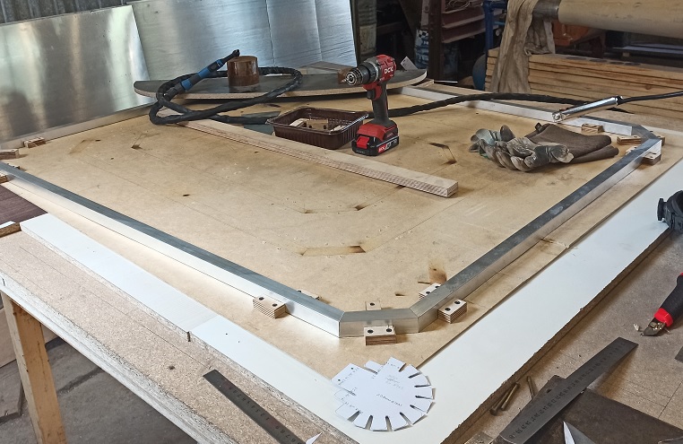

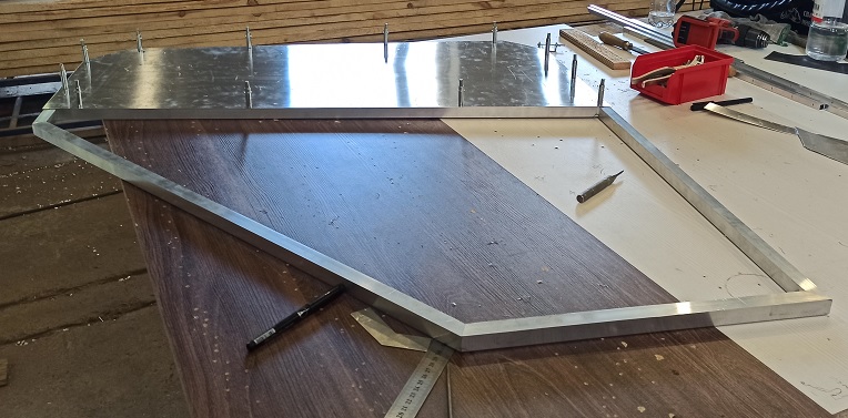

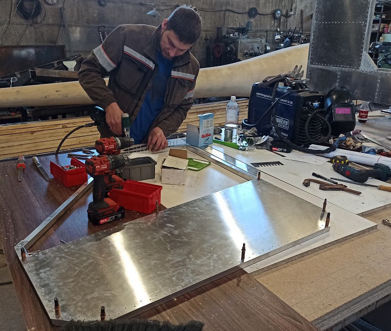

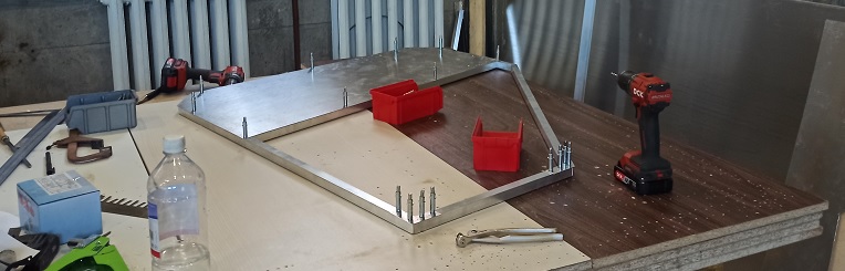

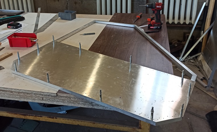

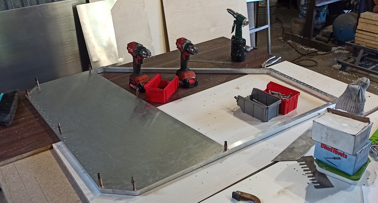

Вот и пролетели новогодние праздники. Возвращаемся к трудовым будням и нашему бронепоезду.
Закладываем рамку основной грузовой двери.
Так как резко начинать работу нельзя, потихоньку раскачиваясь, разнообразим работу вытынанкой 😜
Попутно примеряем гравицапу. Вроде работает, вагончик левитирует😄

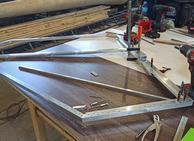

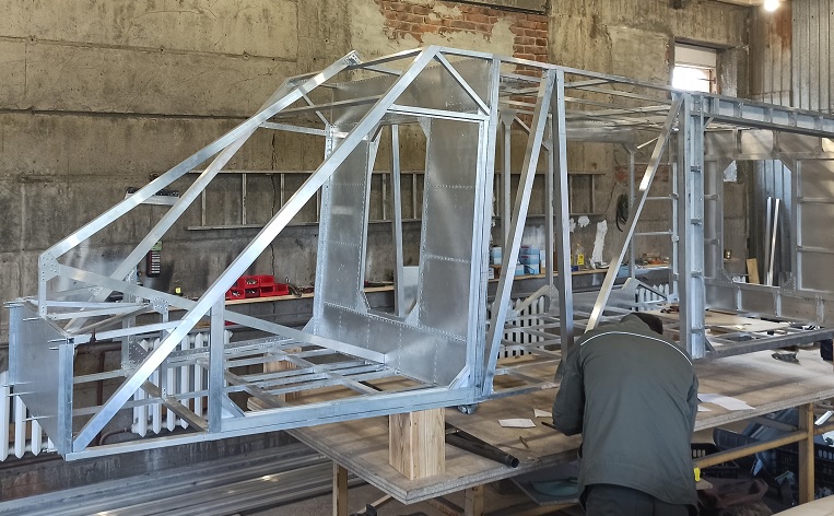

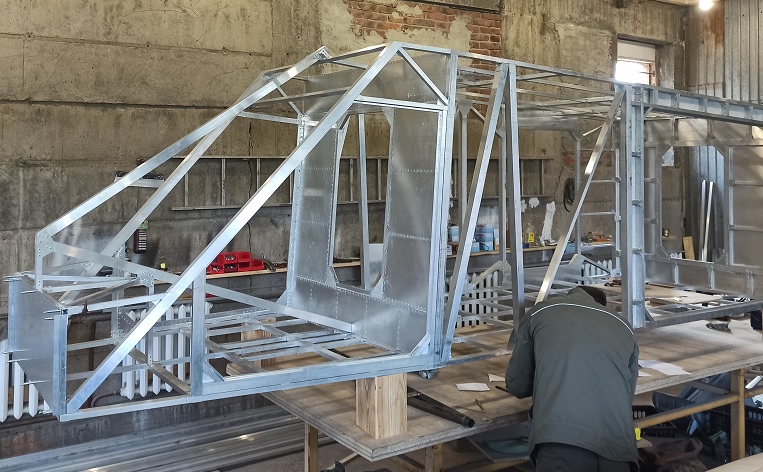

масштаб содеянного растет!
Через передние двери можно одновременно снегоход грузить и osb плиту (шутка)...
Может немного корректировать, уменьшить площадь и периметр передних дверей?
В том числе😂. Во всяком случае, двери позволят ворочаться в кабине, высовывая разные конечности наружу, при необходимости.
На самом деле, дверной проём/двери проектировались исходя из того, что дверь находится довольно таки высоко от поверхности ВПП и при влезании в кабину, желательно иметь проём побольше, чтобы было удобнее это сделать, особенно в зимнем комбезе, унтах и прочих полушубках😜.
Хотя, конечно, можно будет залезть в кабину и через грузовой отсек (при отсутствии в нём груза), при желании. Но сделать это, как мне кажется, будет сложнее.

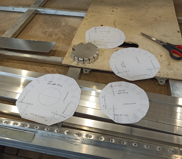

А на алюминии какое то покрытие будет? После установки листов уже ничего не покроешь. Хотя бы грунтовкой защитить.
Помню дверь в Дорнье до-27, там тоже высоко кабина, и двери считай во всю кабину пилота. Очень удобные.
В местах касания листов с боксами, или дюраля с дюралём всё промазано грунтом. Потом уже в собранном виде ещё раз покроем грунтом и покрасим.
